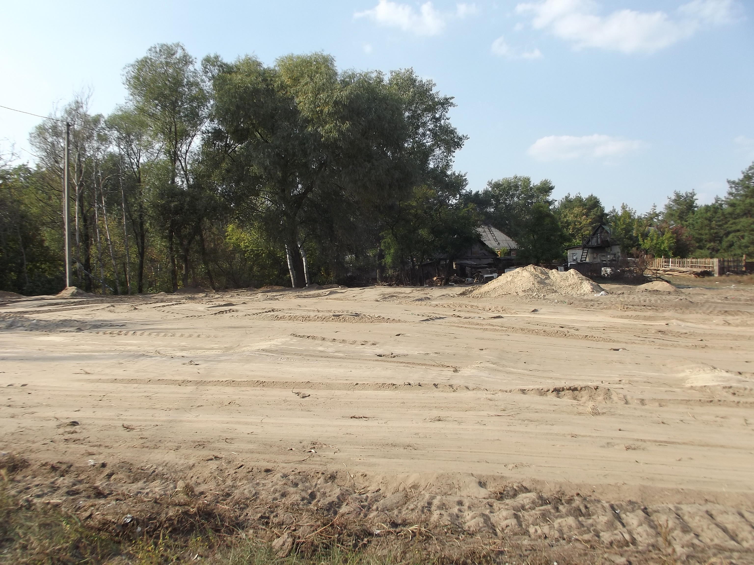

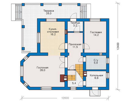

alira Опубліковано: 26 вересня 2011 Поділитись Опубліковано: 26 вересня 2011 Всем привет! Ломаю голову как правильно залить фундамент, когда на участке сплошной песок, хоть карьер открывай!!! Глубина траншеи планируется 1м и цоколь 0,45м. Ленточный фундамент, бетон с бутом (наполнитель), сверху армопояс. Строить хочу из газоблока, межэтажные плиты перекрытия. 1. Что сделать с траншеей чтоб не осыпался песок? 2. Откуда начинать делать опалубку (с какой высоты)? 3. Нужно ли заливать фундамент под стенами без нагрузки, перегородки и т.д.? 4. Под камин нужен фундамент или ...? 5. Под лестницей надо что то делать или нет ? Буду рад любому совету, заранее благодарен!!! Посилання на коментар Поділитися на інших сайтах More sharing options...

Stanitskii Опубліковано: 26 вересня 2011 Поділитись Опубліковано: 26 вересня 2011 1. Что сделать с траншеей чтоб не осыпался песок? вырыть шире 2. Откуда начинать делать опалубку (с какой высоты)? отбейте участок:МИН-0 3. Нужно ли заливать фундамент под стенами без нагрузки, перегородки и т.д.? смотря из чего стены и на что опирать будете 4. Под камин нужен фундамент или ...? нужен. 5. Под лестницей надо что то делать или не под лестницей ничего не надо делать............вылазь:D Посилання на коментар Поділитися на інших сайтах More sharing options...

Restvil Опубліковано: 27 вересня 2011 Поділитись Опубліковано: 27 вересня 2011 У меня такая же ситуация. Грунт согласно отчета по геологии - мелкий песок (бурили на 7м). Еще были сложности с крупными корнями и пнями. Мне пришлось нанимать экскаватор, чтобы выкорчевать пни, т.к. они были как раз на линии фундамента. Также, экскаватор рыл траншеи под фундамент (1,5 м х 0,6 м). Я понимал, что лопатой в песке было бы аккуратней, но не в моем случае - мешали огромные корни. Ессно, получились о..генные обвалы (в местах, где лапы экскаватора упирались в грунт) и местами котлованы (после пней). В местах осыпки я использовал старый шифер для опалубки и доски. По факту заливки, ширина фундамента плавает от 0,6 м до 0,8 м (отсюда - перерасход бетона). В Вашем случае нужно сначала понимать какой грунт на участке (рекомендую сделать геологию) и советую копать траншеи вручную. Не стОит рыть котлован, т.к. грунт под полом желательно оставить слежанным в природном сосотоянии, чтобы не было сильной усадки грунта после подсыпки. 1 Посилання на коментар Поділитися на інших сайтах More sharing options...
alira Опубліковано: 27 вересня 2011 Автор Поділитись Опубліковано: 27 вересня 2011 Очень похоже на попытку пройти ускоренные трехчасовые курсы по подготовке инженеров-конструкторов. Вы же не сарай или беседку планируете строить, а ДОМ, да еще и не в один этаж. Делайте все в строгом соответствии с рабочим проектом. Эксперименты с отделкой могут сойти с рук, а вот фундамент "прикидывать" методом опроса общественного мнения - авантюризм. На сколько я понимаю форум для этого и создан, чтоб люди задавили вопросы и делились своим опытом в похожих вопросах!!! Меня больше всего интересует как народ справлялся с осыпанием песка при заливке фундамента, какие материалы использовал и т.д.? Посилання на коментар Поділитися на інших сайтах More sharing options...
Знахарь Опубліковано: 27 вересня 2011 Поділитись Опубліковано: 27 вересня 2011 На сколько я понимаю форум для этого и создан, чтоб люди задавили вопросы и делились своим опытом в похожих вопросах!!!Безусловно. Но за советы на медицинском форуме "как самому себе сделать операцию на мозге" объявят бан. Так вот с фундаментом та же история. Можно уточнить особенности технологии, определиться в выборе, данном Вам инженером. Но решать, стоит ли делать фундамент под ненесущими стенами на форуме не надо - это только к инженеру. Вам же будет лучше. Меня больше всего интересует как народ справлялся с осыпанием песка при заливке фундамента, какие материалы использовал и т.д.?Копайте шире и ставьте опалубку, а потом - пусть себе осыпается. Посилання на коментар Поділитися на інших сайтах More sharing options...

Александр. Киев Опубліковано: 27 вересня 2011 Поділитись Опубліковано: 27 вересня 2011 ...Меня больше всего интересует как народ справлялся с осыпанием песка при заливке фундамента, какие материалы использовал и т.д.? Откос траншеи или котлована надо принимать в 45 градусов. Посилання на коментар Поділитися на інших сайтах More sharing options...
Саша_84 Опубліковано: 29 вересня 2011 Поділитись Опубліковано: 29 вересня 2011 В мене декілька коментарів та питань: 1. Як глибоко залягає той пісок? бо таке враження (по фото) що пісок туди спеціально завозили. Бо може там його всього якихось пів метра, то тоді й проблем ніяких не буде. 2. Є варіант, якщо пісок нормальний, вибрати його і використати в подальшому в будівництві 3. Фундаменти під самонесучі стіни - ОБОВ’ЯЗКОВО. фундаменти під перегородки - ОБОВ’ЯЗКОВО (їх глибина залягання всього 500-600мм і ширина 300мм) 4. Якщо не хочете копати самі то найміть геолога, заплатіть йому гроші і ви отримаєте геологію вашого участка, тоді все зразу стане на свої місця 5. На рахунок сходів. А тут все залежить від її конструкції і матеріалу. Якщо бетонна, кам’яна чи металева то треба фундамент, якщо з дерева то ні Посилання на коментар Поділитися на інших сайтах More sharing options...
alira Опубліковано: 29 вересня 2011 Автор Поділитись Опубліковано: 29 вересня 2011 У меня работал бульдозер, равнял участок, а то местами были бугры. На месте фундамента песок не трогали чтоб не нарушать верхний слой. Песок нагребли мне кучу для дальнейшего использования, бульдозерист сказал что можно открывать карьер и продавать песок))). Посилання на коментар Поділитися на інших сайтах More sharing options...
