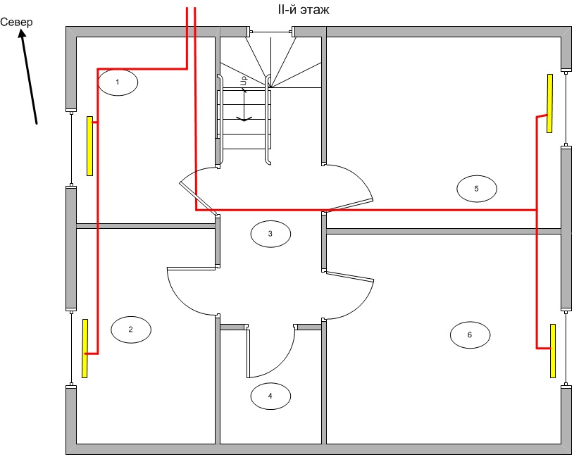

zzr400 Опубліковано: 26 вересня 2011 Поділитись Опубліковано: 26 вересня 2011 Пришло время монтировать отопление…. Радиаторы хотелось бы не спеша подключить самостоятельно, на обвязку котельной позову кого-то опытного. Читал ветку по отоплению, сколько сил хватило…. После «прохождения» «курсов монтажников» Учитывая следующие рекомендации: Для выбора тепловой мощности радиатора, достаточной для каждой комнаты можно следовать простому правилу: в комнате с одной наружной стеной и одним окном одного киловатта (1 кВт) тепловой мощности радиатора достаточно для отопления 10 кв.м. жилой площади; если в комнате две наружные стены и одно окно, то для отопления 10 кв.м. требуется 1,2 кВт тепловой мощности; если в комнате две наружных стены и два окна, для отопления 10 кв.м. требуется 1,3 кВт тепловой мощности. … опровержение: Это много. Меньше на 30-40%. …а так же то, как в ветке www.stroimdom.com.ua/forum/showthread.php?t=75937&page=2 из было 1720вт стало 880вт: При тепловых параметрах 70/50/22, это всего 2х880 Вт. А 90* (по параметрам производителей) у Вас, естественно никогда не будет Решил для своих помещений «считать» теплопотери по рекомендациям, так сказать с запасом, а радиаторы выбирать, прислушиваясь к Сергей 31 и B.S.V. (т.е. радиатор берем «мощный» согласно расчету, греть он будет слабее….) в надежде получить что-то среднее, возможно, даже и правильное. Вводные данные. Одноэтажный с мансардой дом из газобетона Aeroc 375 мм, в будущем планируется облицовка кирпичом… Пол по грунту с утеплением ЭППС 50 мм. Утепление крыши мансардного этажа минеральной ватой 200 мм Стеклопакеты двухкамерные «с аргоном» и i-стеклами по северо-западным сторонам. Помещения (Длина*Ширина) и предполагаемые радиаторы (Kermi, высота 500 мм тип/монтажная длина/каталожная мощность) для них: Первый этаж (вложение 1) 1. Котельная. 2,8*1,9 11/500/574 2. Тамбур 2,8*2,2 11/600/574 3. Спальня 2,8*3,6 2шт 11/700/803 4. Холл 33/500/1387 (установить радиатор в другом месте и большей длины нет возможности) 5. Санузел 2*2,2 11/600/688 6. Гостиная 4,5*4,35 22/1200/2316 7. Кухня 4,5*3, 5 2шт 22/600/1158 Мансардный этаж (вложение 2) 1. Ванная 2,8*3,9 22/800/1544 2. Спальня 2,8*4 22/800/1544 3. Холл (единственным местом установки радиатора подозреваю место под окном лестницы) ??? 4. Гардероб 2*2,35 ??? 5. Спальня 4,5*3,95 22/1200/2316 6. Спальня 4,5*3,95 22/1200/2316 Разводка планируется двухтрубная, 4 ветками 20-й трубой TECE flex, подвод к радиаторам 16-й трубой. Вопросы: 1. Есть ли смысл разбивать на 4 ветки или сделать по одной ветке на этаж? 2. Как «подыматься» на второй (мансардный) этаж? Той же 20-й трубой или сделать стояк толще, а на втором этаже разделить на ветки? 3. Нужен ли радиатор в тамбуре? 3. Нужен ли радиатор в гардеробе? 4. Нужен ли радиатор под окном лестницы между 1 и 2 этажами? 5. Правильно ли подобрана мощность радиаторов или есть очевидные ляпы? Заранее спасибо за советы! 2 Посилання на коментар Поділитися на інших сайтах More sharing options...
Теплотехник Опубліковано: 27 вересня 2011 Поділитись Опубліковано: 27 вересня 2011 Вопросы: 1. Есть ли смысл разбивать на 4 ветки или сделать по одной ветке на этаж? 2. Как «подыматься» на второй (мансардный) этаж? Той же 20-й трубой или сделать стояк толще, а на втором этаже разделить на ветки? 3. Нужен ли радиатор в тамбуре? 3. Нужен ли радиатор в гардеробе? 4. Нужен ли радиатор под окном лестницы между 1 и 2 этажами? 5. Правильно ли подобрана мощность радиаторов или есть очевидные ляпы? Заранее спасибо за советы! 1. Есть. Делайте 4 ветки 2. Лучше от котла отойти 25-й трубуй, и на левую ветку 1-2 радиатора тоже вешайте на 25-ю трубу... 3. Да (но Вам выбирать) 3. Да (но Вам выбирать) 4. Смотрите по месту, можно поставить более мощный радиатор в 4 помещении (есть высота 900) 5. Доверяю только расчётам теплопотерь, на "глазок" всегда есть вероятность ошибки 1 Посилання на коментар Поділитися на інших сайтах More sharing options...

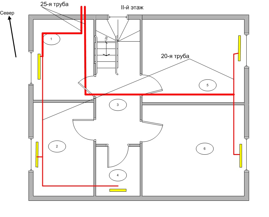

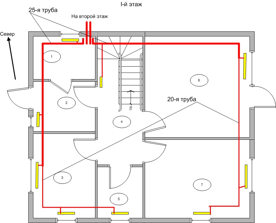

zzr400 Опубліковано: 27 вересня 2011 Автор Поділитись Опубліковано: 27 вересня 2011 1. Есть. Делайте 4 ветки 2. Лучше от котла отойти 25-й трубуй, и на левую ветку 1-2 радиатора тоже вешайте на 25-ю трубу... 3. Да (но Вам выбирать) 3. Да (но Вам выбирать) 4. Смотрите по месту, можно поставить более мощный радиатор в 4 помещении (есть высота 900) 5. Доверяю только расчётам теплопотерь, на "глазок" всегда есть вероятность ошибки Теплотехник, спасибо! Вопросы по радиаторам в тамбуре и гардеробе закрыты - радиаторы будут. Дорисовал немного схему с указанием диаметров труб. Так лучше или перестарался с 25-й трубой? Посилання на коментар Поділитися на інших сайтах More sharing options...

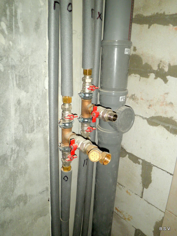

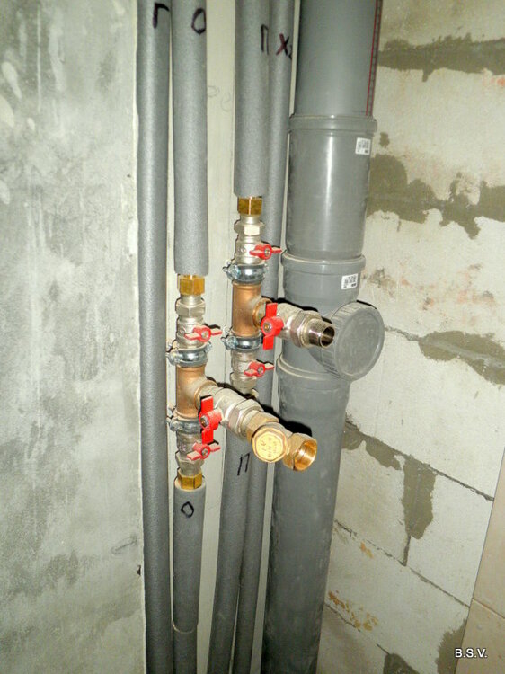

B.S.V. Опубліковано: 27 вересня 2011 Поділитись Опубліковано: 27 вересня 2011 Теплотехник, спасибо! Вопросы по радиаторам в тамбуре и гардеробе закрыты - радиаторы будут. Дорисовал немного схему с указанием диаметров труб. Так лучше или перестарался с 25-й трубой? С моей точки зрения перестарался. По 1 этажу я бы опустился 25 трубой, внизу тройни 25х25х25, до первых радиаторов протянул бы 25, затем редукция 25х20, и дальше 20 и 16. По второму- Наверх 25, тройник 20х25х20 ну и т.д. По бюджетному варианту сделал бы так. Для более дорогого с двумя ветками ориентировочно так (фото 2) 1 Посилання на коментар Поділитися на інших сайтах More sharing options...
zzr400 Опубліковано: 27 вересня 2011 Автор Поділитись Опубліковано: 27 вересня 2011 С моей точки зрения перестарался. По 1 этажу я бы опустился 25 трубой, внизу тройни 25х25х25, до первых радиаторов протянул бы 25, затем редукция 25х20, и дальше 20 и 16. По второму- Наверх 25, тройник 20х25х20 ну и т.д. По бюджетному варианту сделал бы так. Для более дорогого с двумя ветками ориентировочно так (фото 2) Если с гидравлической "точки зрения" варианты указанные на фото отличаются только бюджетом, то конечно же бюджетный вариант. Т.е. ветки соединяем не на колекторе а сначала в тройник на полу первого и второго этажей а затем снова в тройник и к котлу? К сожалению, рисунки в визио на работе. Исправлю и выложу для проверки завтра. Можно сразу рисовать в номенклатере ТЕСЕ со спецификацией для проверки или что то еще исправите? P.S. B.S.V., прочитав раздел по отоплению так и не понял какой Ваш напиток для расчетов на форуме? Посилання на коментар Поділитися на інших сайтах More sharing options...

Теплотехник Опубліковано: 27 вересня 2011 Поділитись Опубліковано: 27 вересня 2011 Так лучше или перестарался с 25-й трубой? Как по мне, то лучше "перебдеть", чем "недобдеть"? P.S. Когда монтировать собираетесь? Посилання на коментар Поділитися на інших сайтах More sharing options...

B.S.V. Опубліковано: 27 вересня 2011 Поділитись Опубліковано: 27 вересня 2011 Т.е. ветки соединяем не на колекторе а сначала в тройник на полу первого и второго этажей а затем снова в тройник и к котлу? Верно, но в чертежах нет размеров, поэтому возможно длину 25 следует и удлинить, а вместо 25 вниз, пустить 32. Наверх 25 хватит. На V.S.O.P. я не заработал, но за предложение спасибо Посилання на коментар Поділитися на інших сайтах More sharing options...

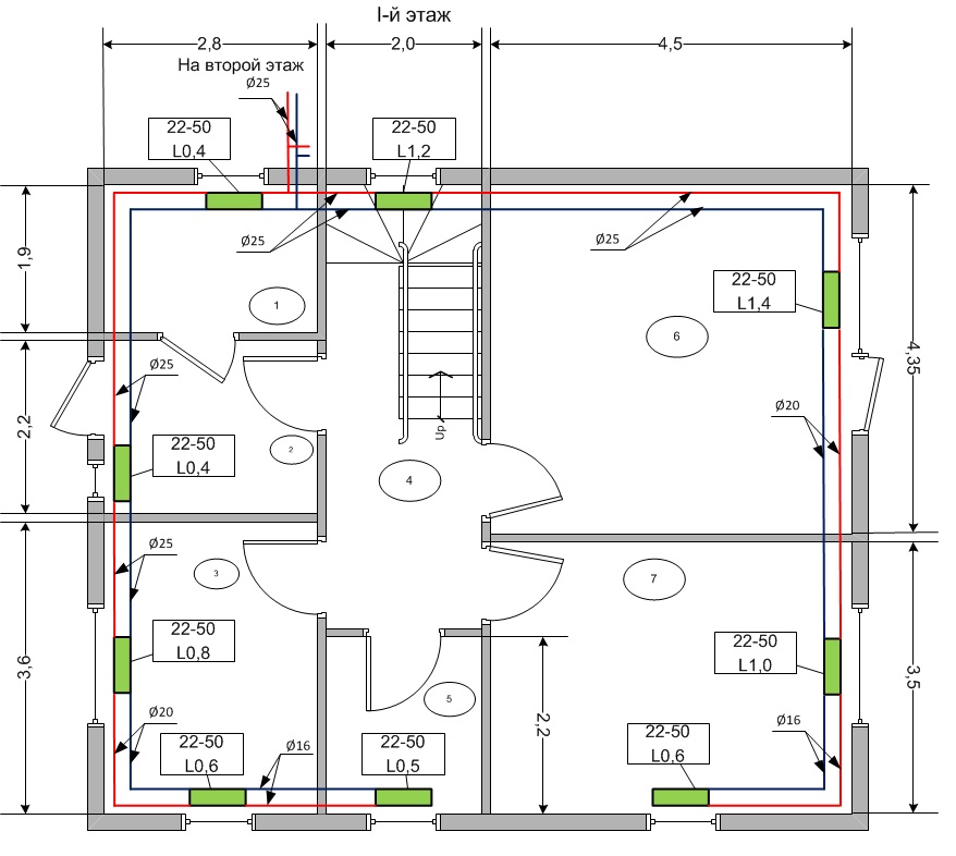

zzr400 Опубліковано: 27 вересня 2011 Автор Поділитись Опубліковано: 27 вересня 2011 Верно, но в чертежах нет размеров На работе все Завтра добавлю размеры. В тексте так: 1. Котельная. 2,8*1,9 2. Тамбур 2,8*2,2 3. Спальня 2,8*3,6 5. Санузел 2*2,2 6. Гостиная 4,5*4,35 7. Кухня 4,5*3, 5 Посилання на коментар Поділитися на інших сайтах More sharing options...
B.S.V. Опубліковано: 28 вересня 2011 Поділитись Опубліковано: 28 вересня 2011 На работе все Завтра добавлю размеры. В тексте так: 1. Котельная. 2,8*1,9 2. Тамбур 2,8*2,2 3. Спальня 2,8*3,6 5. Санузел 2*2,2 6. Гостиная 4,5*4,35 7. Кухня 4,5*3, 5 Давайте электронку, кину похожий проект. Посилання на коментар Поділитися на інших сайтах More sharing options...

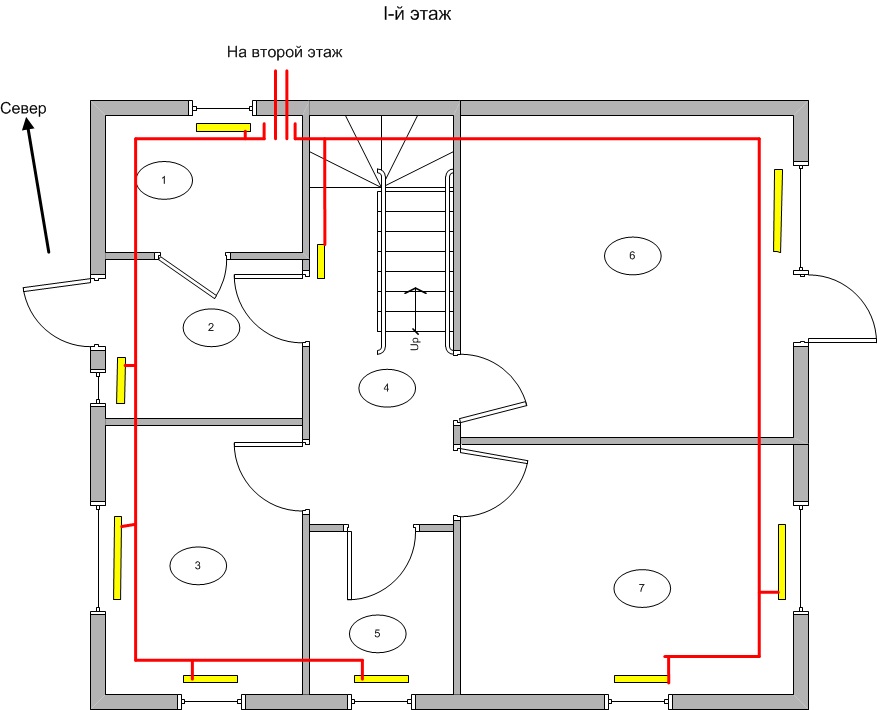

zzr400 Опубліковано: 29 вересня 2011 Автор Поділитись Опубліковано: 29 вересня 2011 С учетом "перебдеть" Теплотехника и советов B.S.V. по первому этажу получилось так. Прошу критики. Посилання на коментар Поділитися на інших сайтах More sharing options...
Теплотехник Опубліковано: 30 вересня 2011 Поділитись Опубліковано: 30 вересня 2011 С учетом "перебдеть" Теплотехника и советов B.S.V. по первому этажу получилось так. Прошу критики. Так и не понял где котёл? Под котлом будет медь? Тогда сразу медью разделите первый и второй этаж... Посилання на коментар Поділитися на інших сайтах More sharing options...
