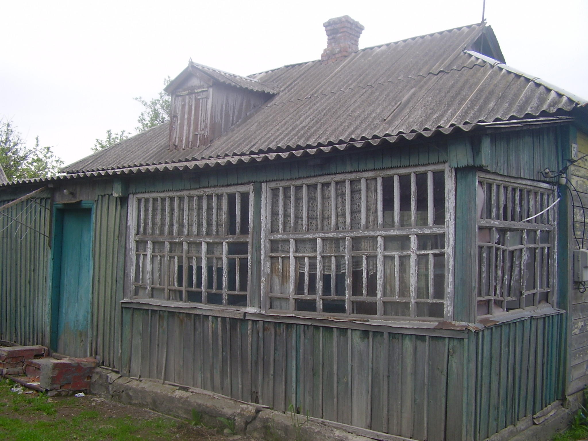

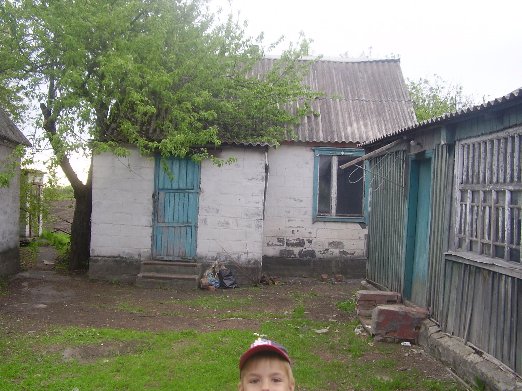

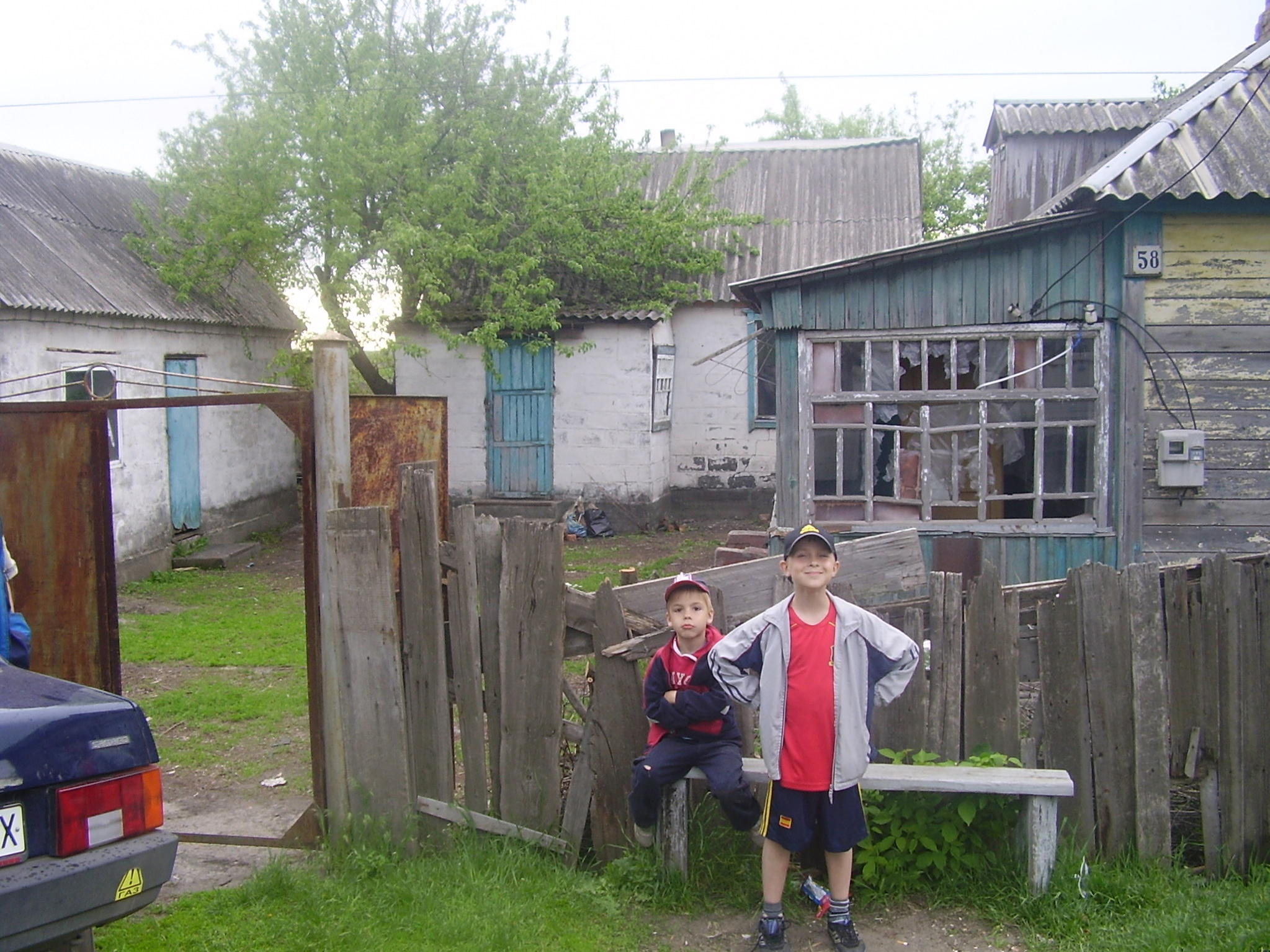

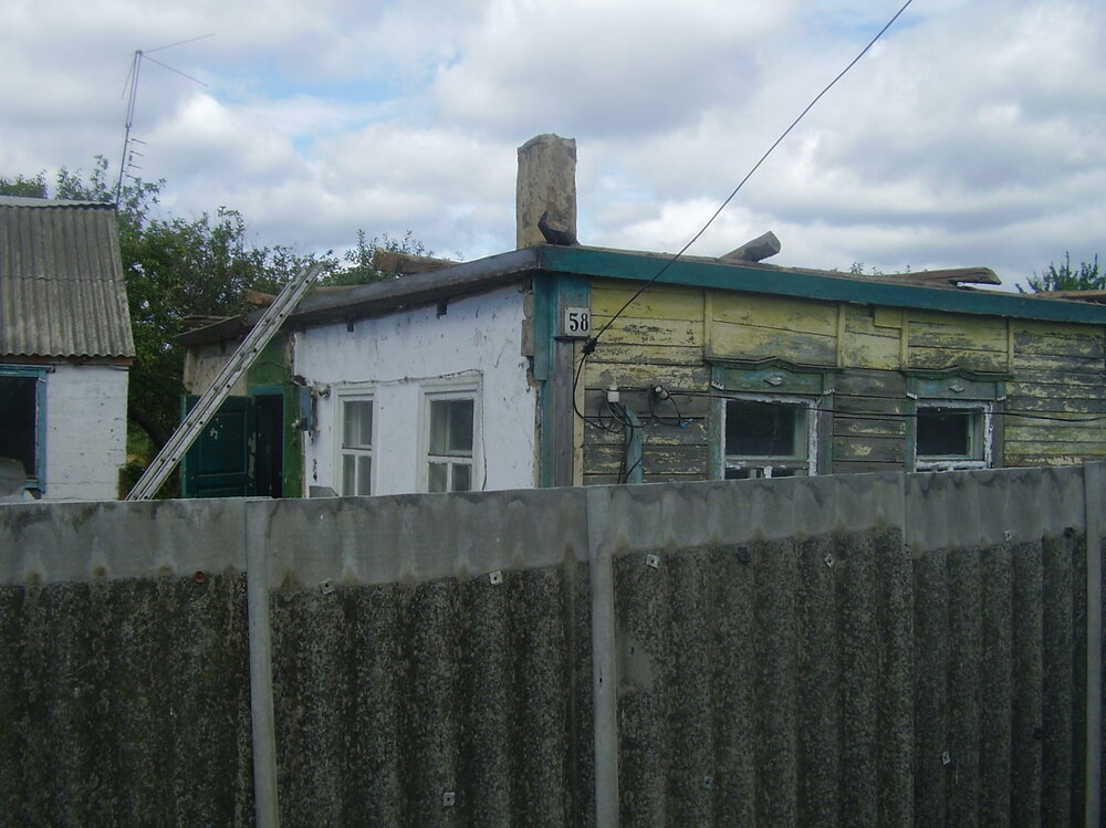

Хотя сейчас и времена кризиса, но всё-таки решили осуществить свою мечту - построить дом своими руками. Купили заброшенный домик - мазанку, так сказать в курортной зоне, то есть около теплоэлектростанции, а курортная зона (её все так называют здесь) потому что рядом протекает река Северский Донец. И всётаки мы тут живём уже давно так что курортная зона - пусть такой и будет. Участок со всеми постройками = 9,5 сотки. Мне как молодой хозяйке 4-5 сотки огорода выше крыши, а остальное под небольшую застройку.

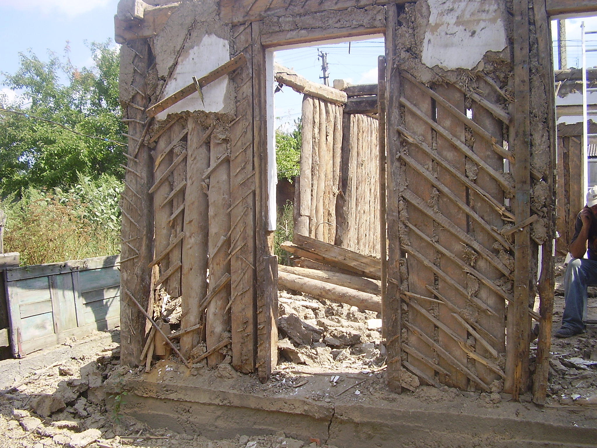

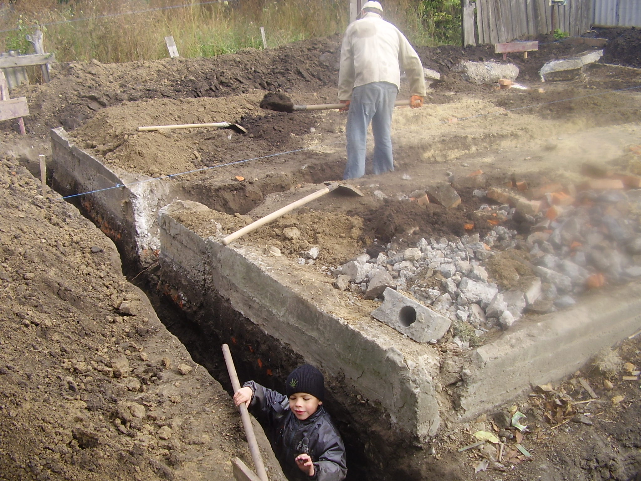

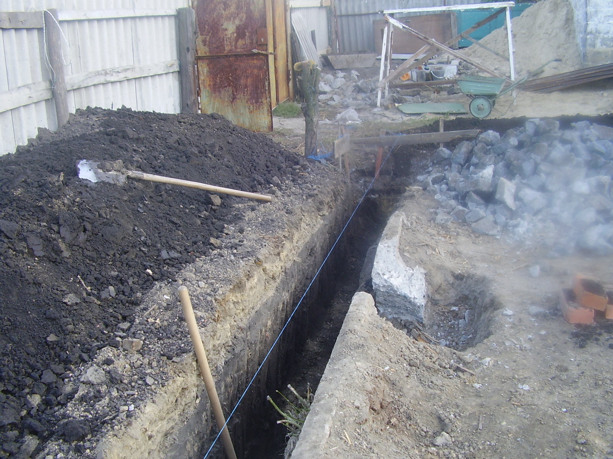

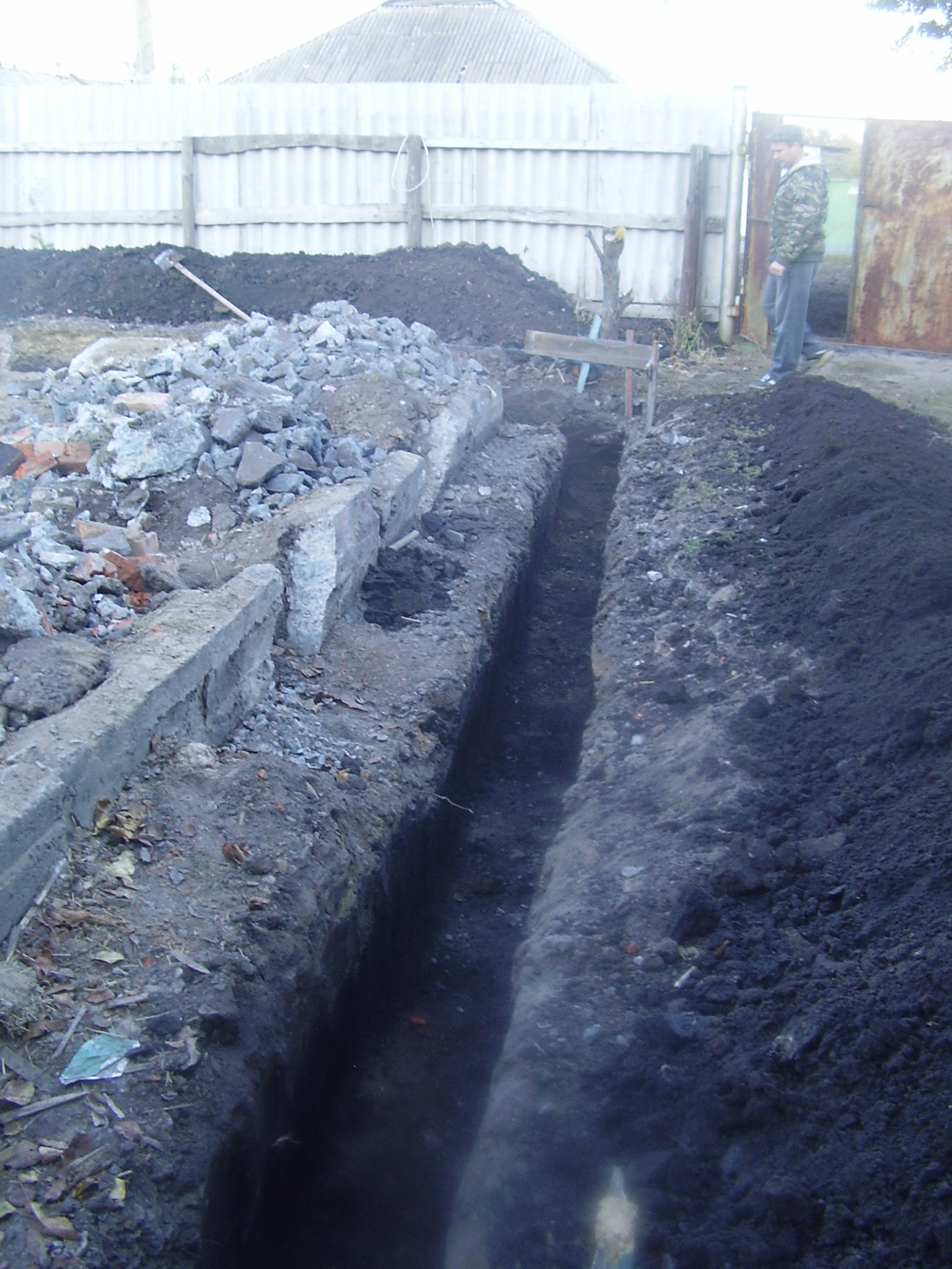

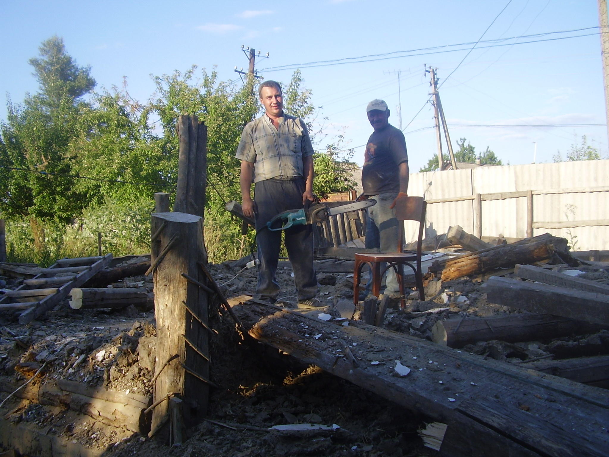

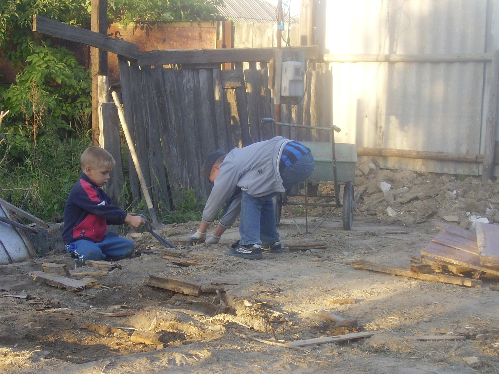

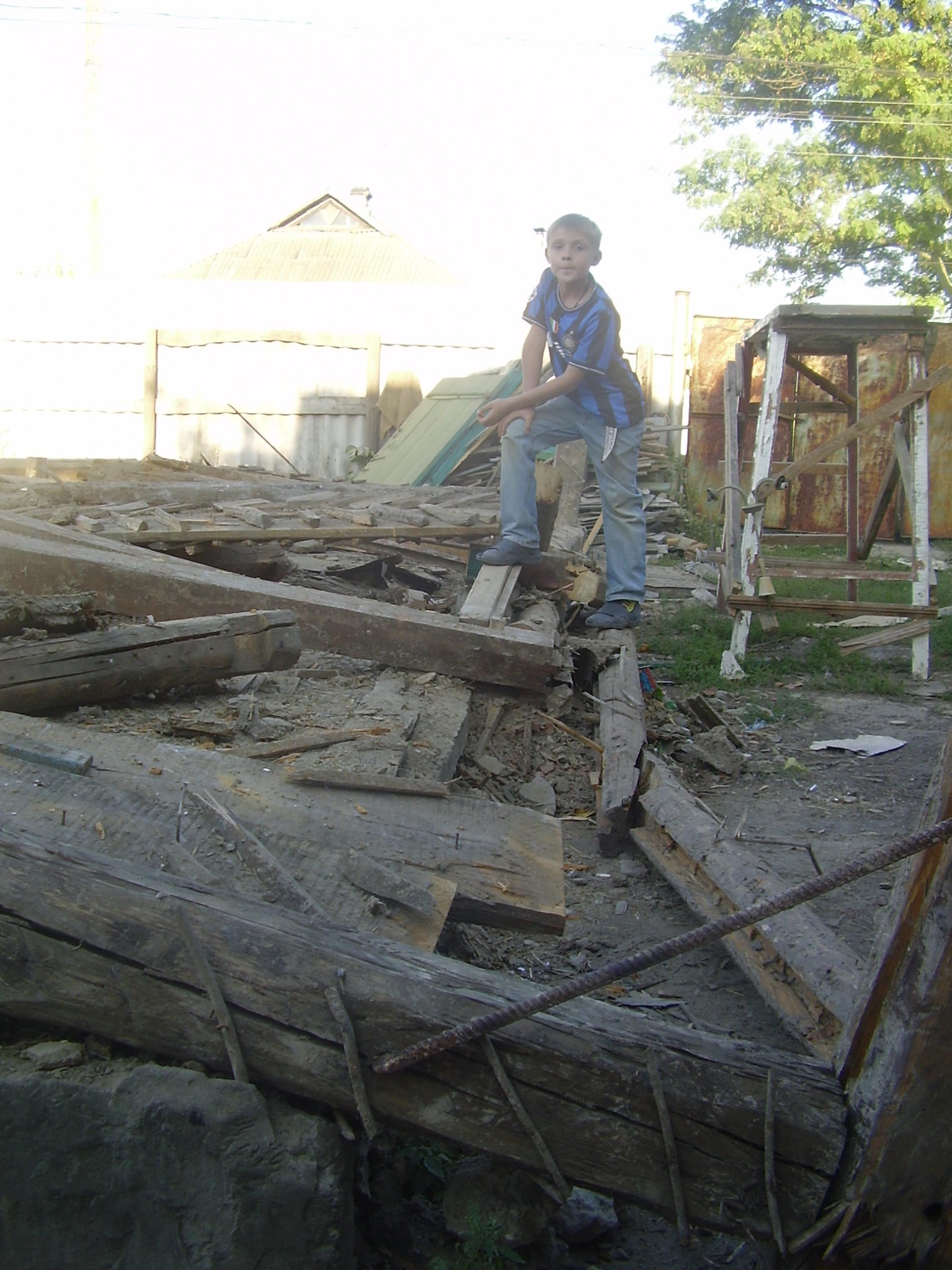

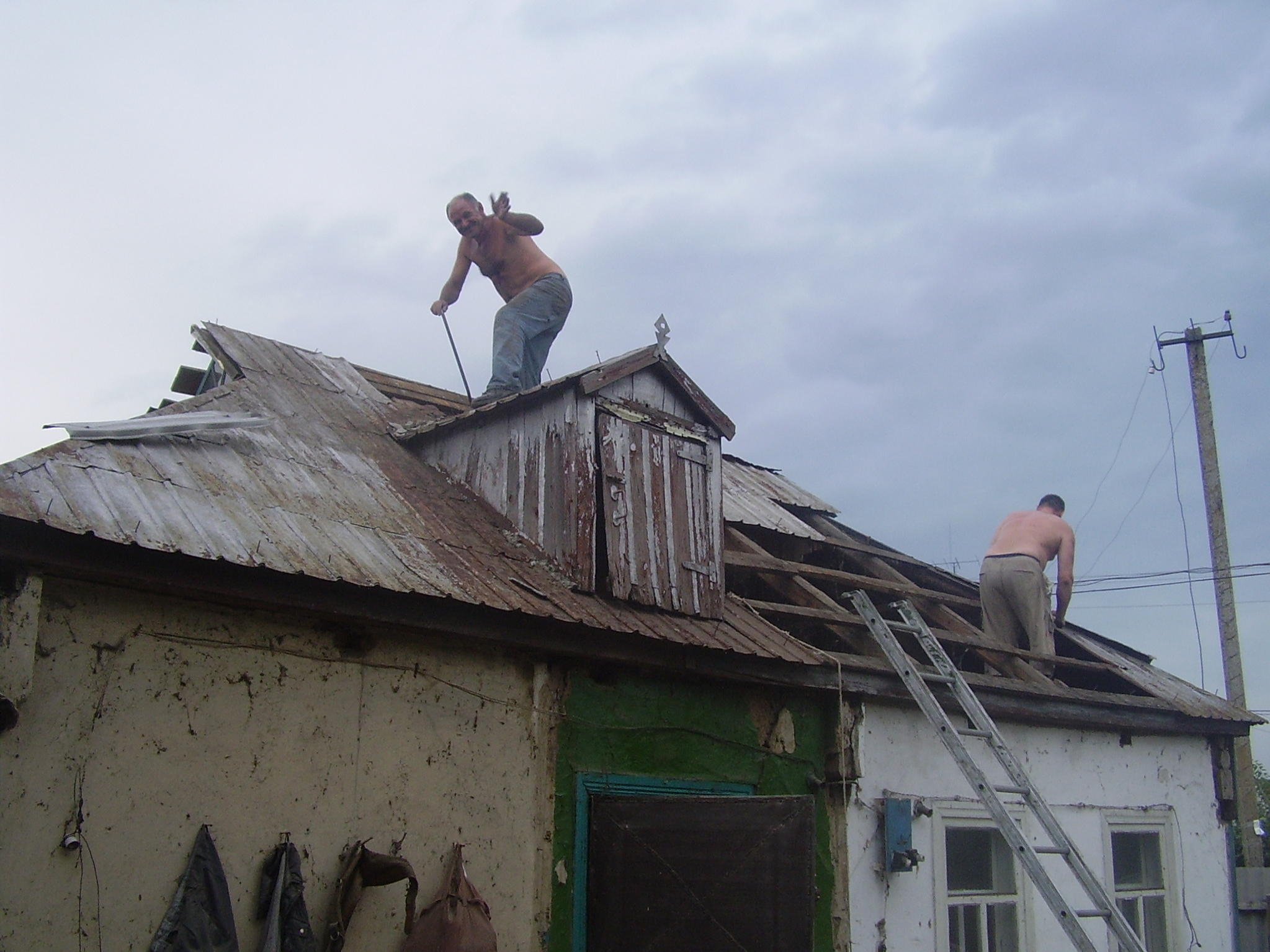

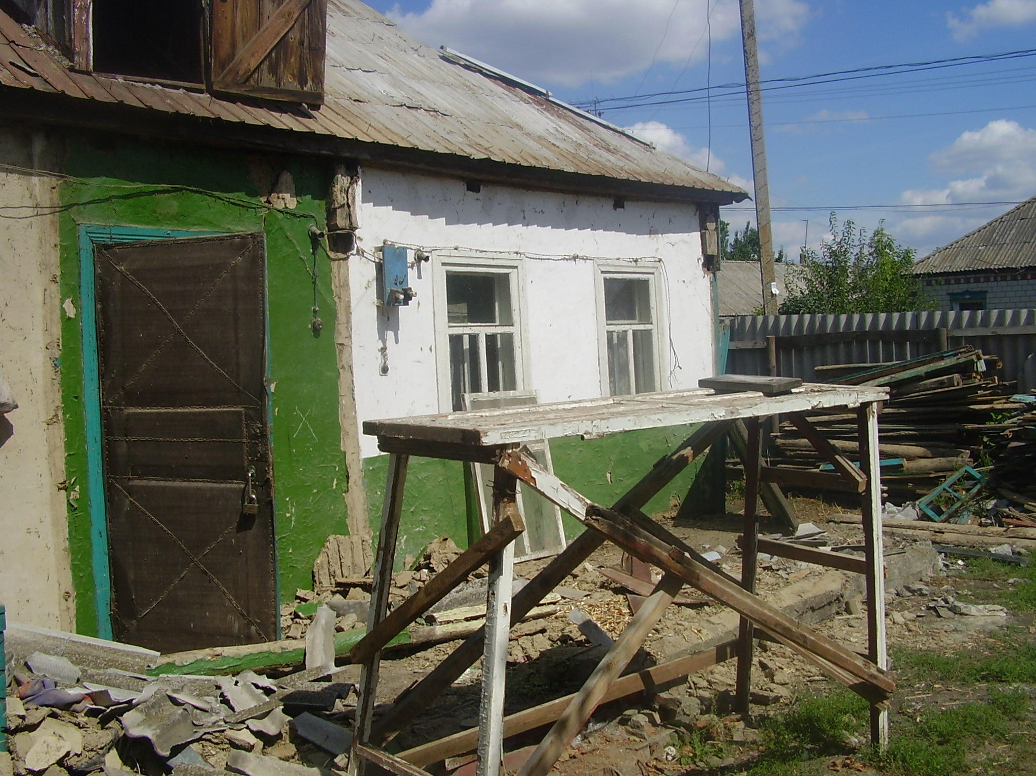

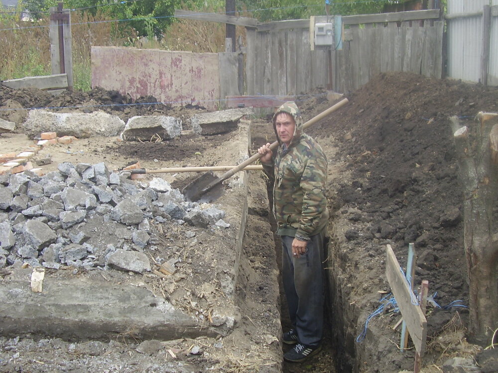

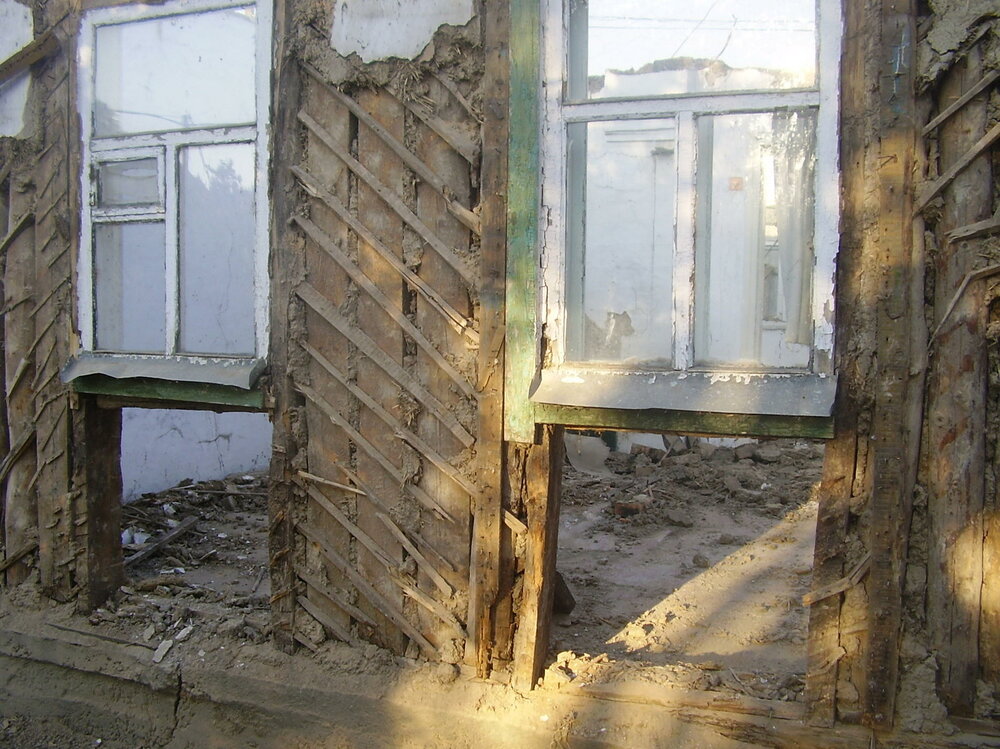

На фото наши двое детей, которым со временем придётся оставить свою 2-х комнатную квартиру, поэтому у нас и появилсь данная мечта - уйти в село. Этот дом мы купили в июне этого года, за этот период провели централизованную воду(скважина 700м.), она идёт по улице, пробили скважину 25м. Снесли имеющийся дом, с большим трудом, с помощью кувалды, гвоздодёра и электропилы.
Размер дома, которого уже нет примерно 7*8, мы хотим размер дома 8*9,5 одноэтажный с неэксплуатируемым чердаком, но у меня была мечта чтоб чердак был жилой, но своего мужа я не смогла уговорить. Строить мы собираемся из газоблока плотностью 400, толщина 300 или 375, ЮДК или АЭРОК. Перекрытие деревянное, крыша шифер.

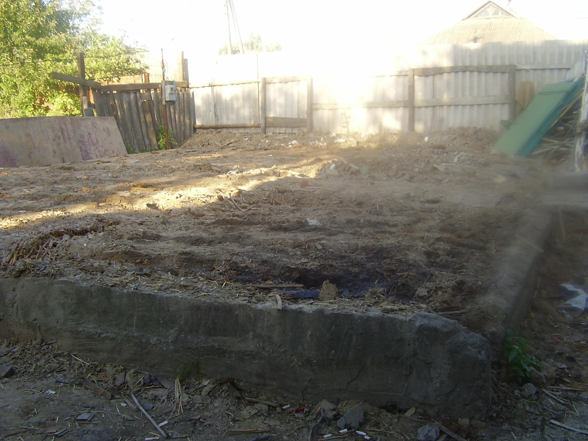

На сегодняшний день площадка под застройку готова, на этот сезон мы уже закончили, весной начнём стройку. Бюджет у нас не очень большой, поэтому строить бем неизвестно сколько, но мы стараемся, мне как женщине в следующем году хочется построить коробку с крышей. А муж мой со мной молча соглашется, так как ему строить надо, а я подсобный рабочий, всегда рядом, ну и дети конечно. Иногда помогают мои мама и папа.

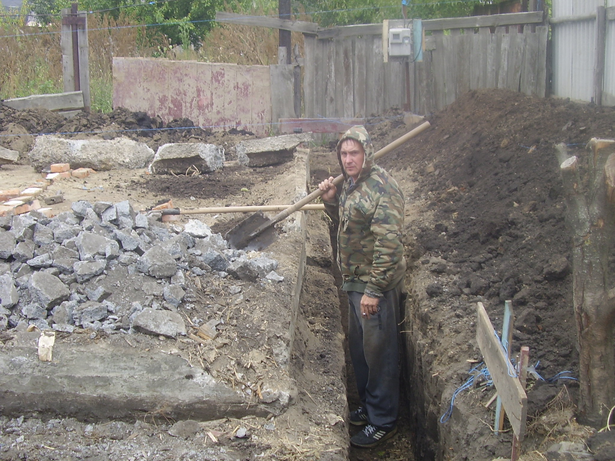

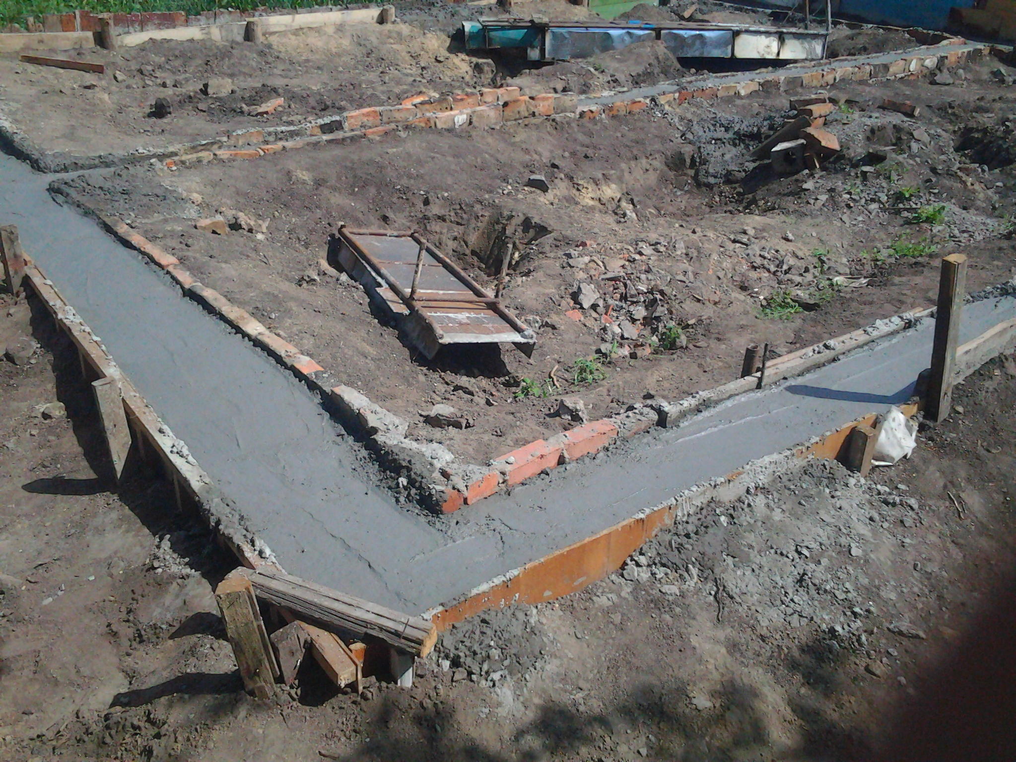

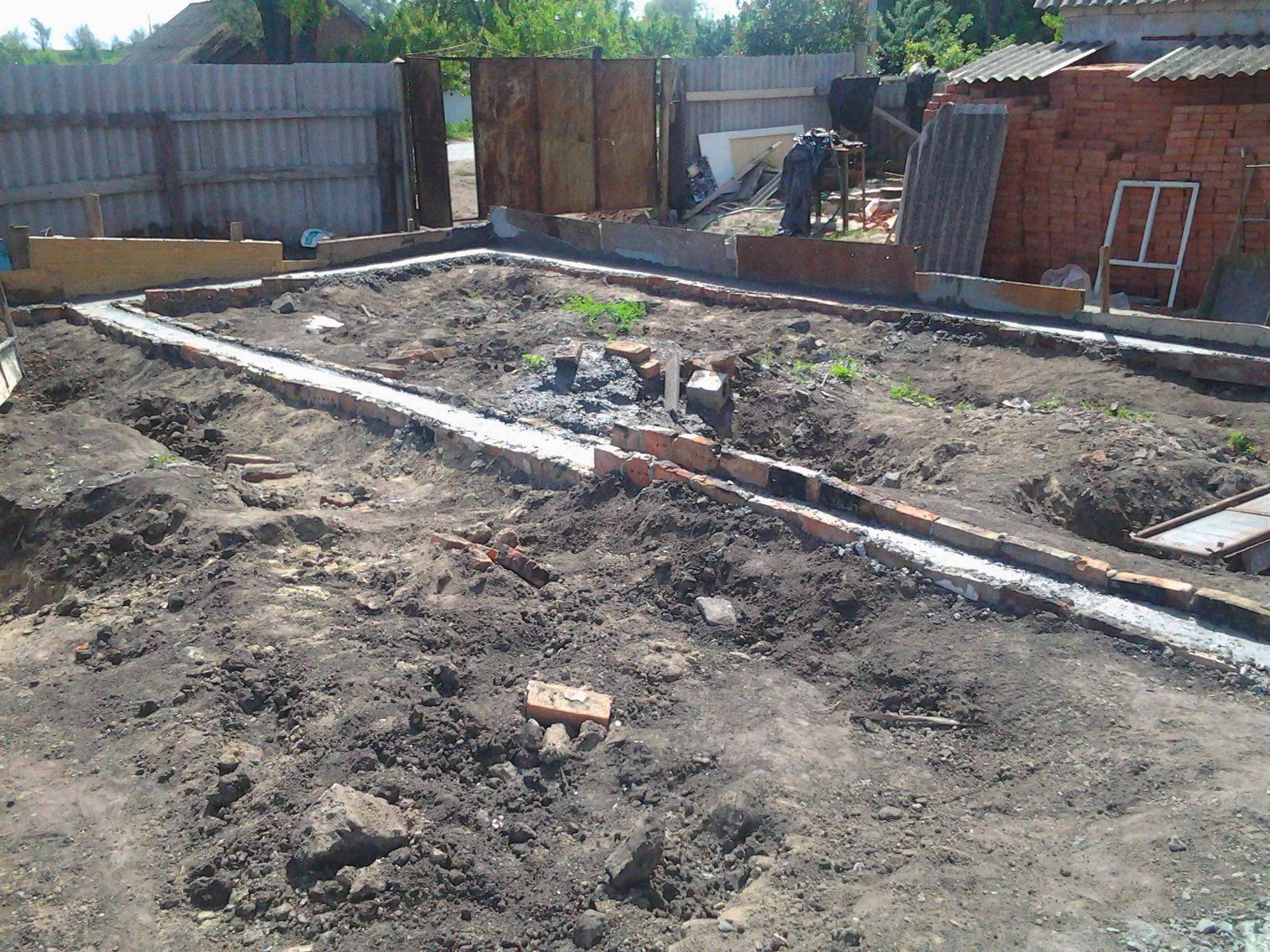

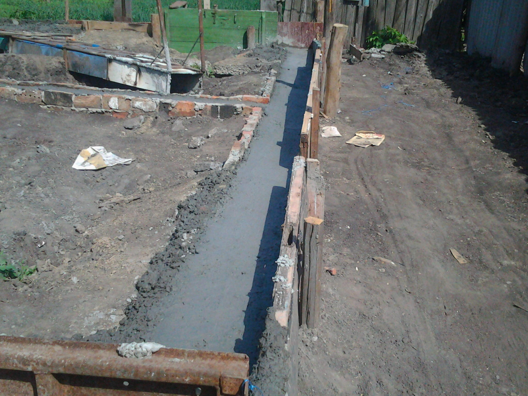

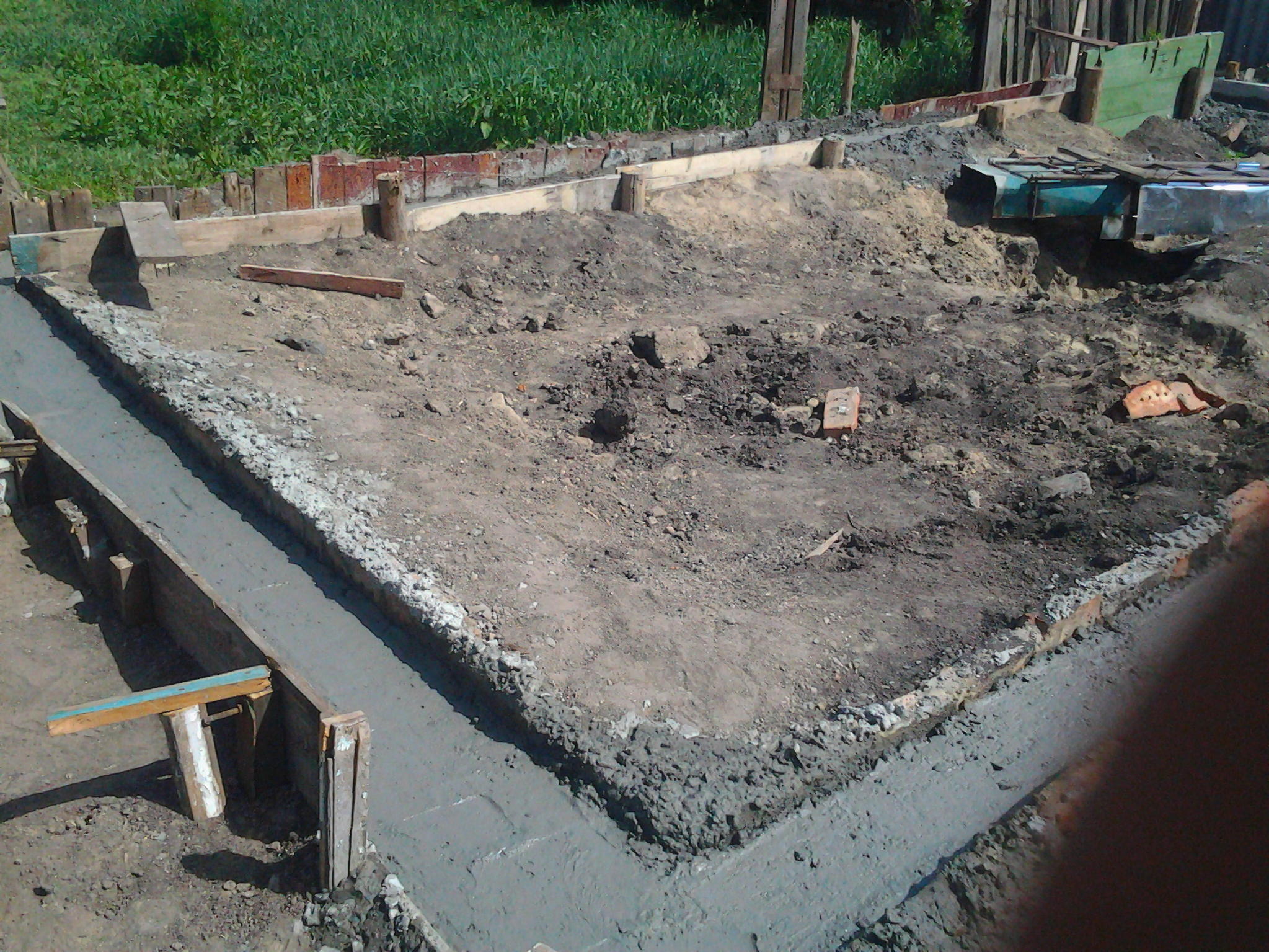

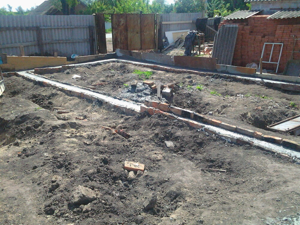

осенью залит фундамент в землю-1-1,1м.армировался в 6 ниток 12-ки, 3 сверху и 3 снизу, обвязка из 10-ки. простоял зиму без замечаний.

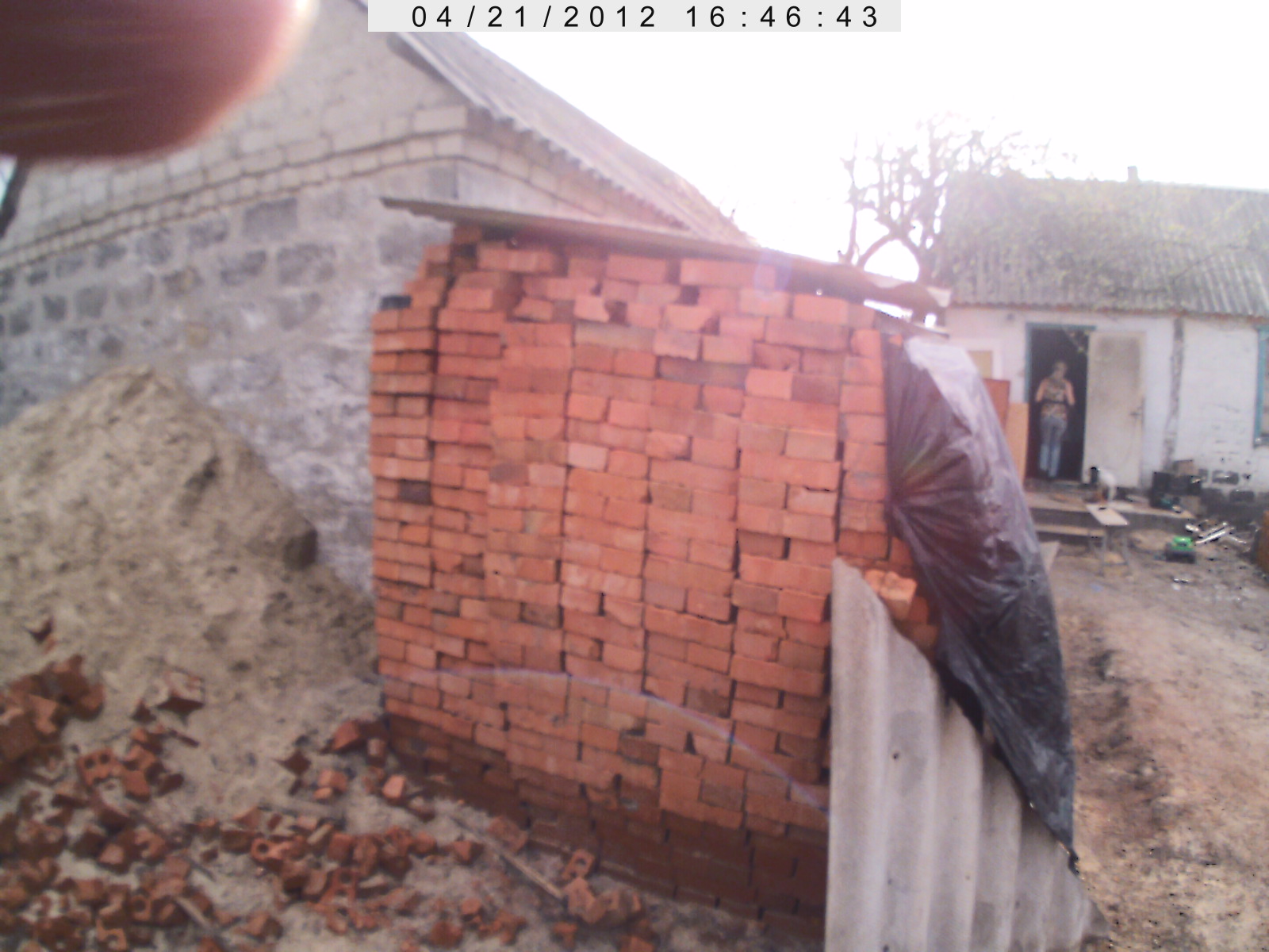

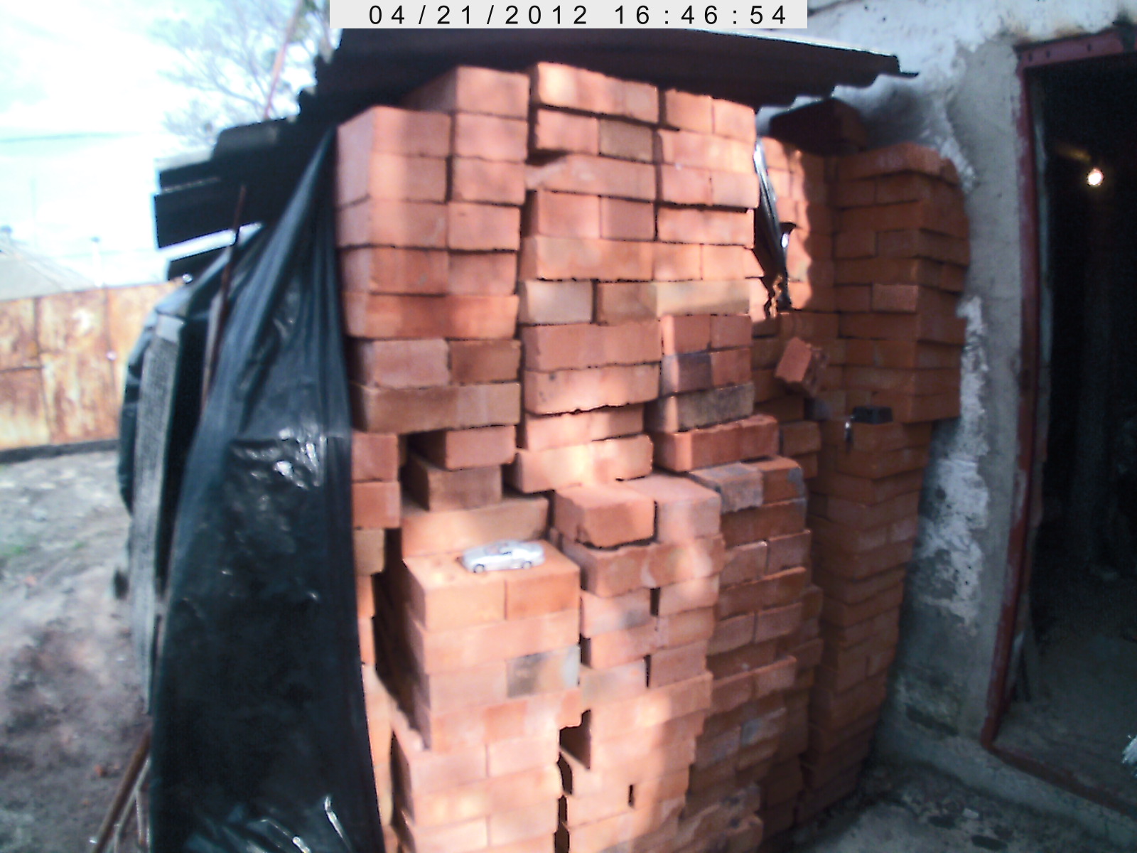

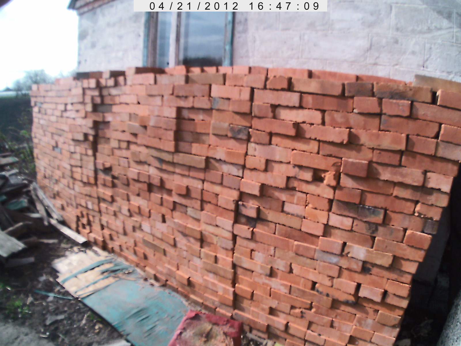

Завезли кирпича валковского, качество не ахти, но бывает и намного хуже. с весны установлена опалубка и залита верхняя часть фундамента 0,5-0,6метра, которая также армировалась 6-ю нитками 12-ки, по 3шт снизу-сверху и обвязкой из 12-ки через 0,6м. теперь в ожидании, пока чуть выстоиться. на выходные планируеться завезти машину кирпича на цоколь, надеюсь качество не будет плохим. На высоту верхней части фундамента потом будем подсыпаться грунтом, правда и до хрена же его надо будет.

Произошел резкий поворот от ГБ к кирпичу? Или кирпич только на цоколь?
Кладку собираетесь сами делать?
мысль с гб поменялась на кирпич. кирпича 9000шт. для начала. Буду завозить в субботу ещё 4000шт, и для цоколя в том числе. ложить буду сам. утеплять 100мм вата и сайдинг на отделку. Закуплено дерево на крышу и сложено на просушку в начале марта,пусть спокойно сохнет
Вариант пирога стены кирпич+перлит+кирпич не рассматривали? По деньгам дешевле будет ощутимо, ну и экология, долговечность опять же...

фундамент шириной 400мм и делать кирпич 250мм+ перлит 150мм+кирпич 125мм не получиться. да и вата как-то практичнее
один этаж...
пол-кирпича+перлит+пол-кирпича...а чем вата практичнее?
кирпич-250мм+вата-100мм+сайдинг. через ....лет можно снять сайдинг и при желании заменить хоть вату хоть сам сайдинг

Я делал на фундаменте 50см 30см газобетон 8см засыпка перлитом и 12см кирпич
30+8+12=50 нормально, а вот 25+10(или 15)+12,5= никак не 40
