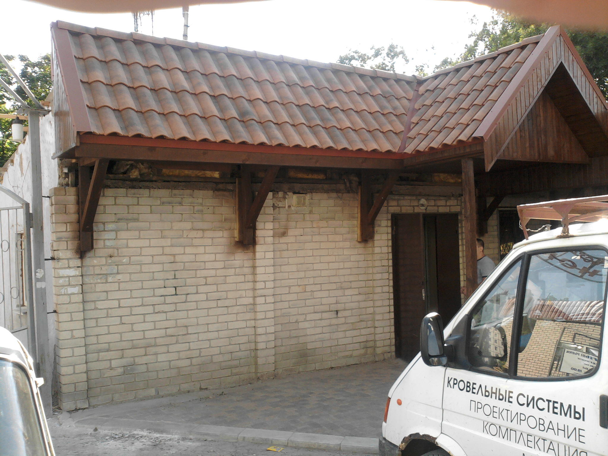

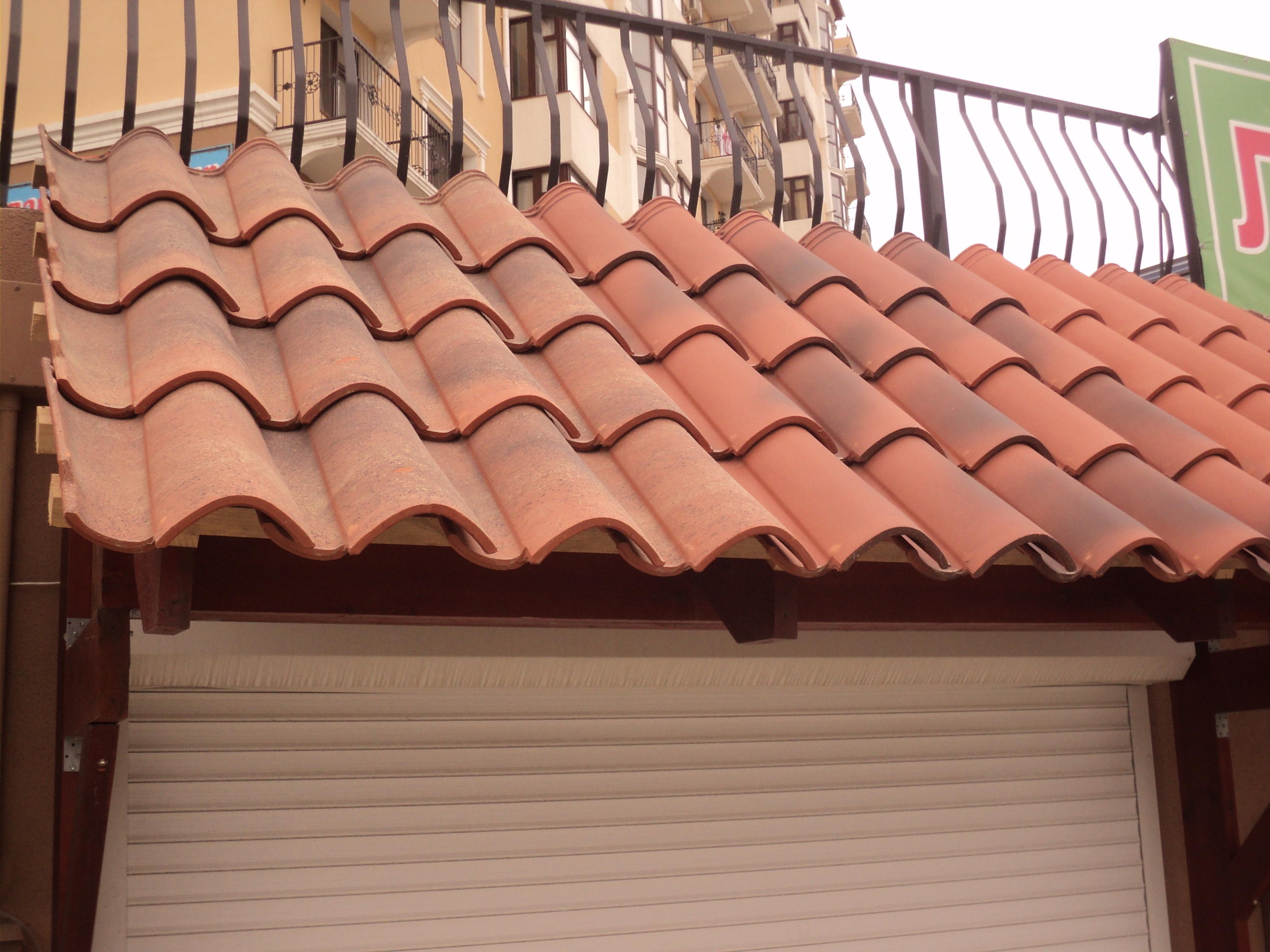

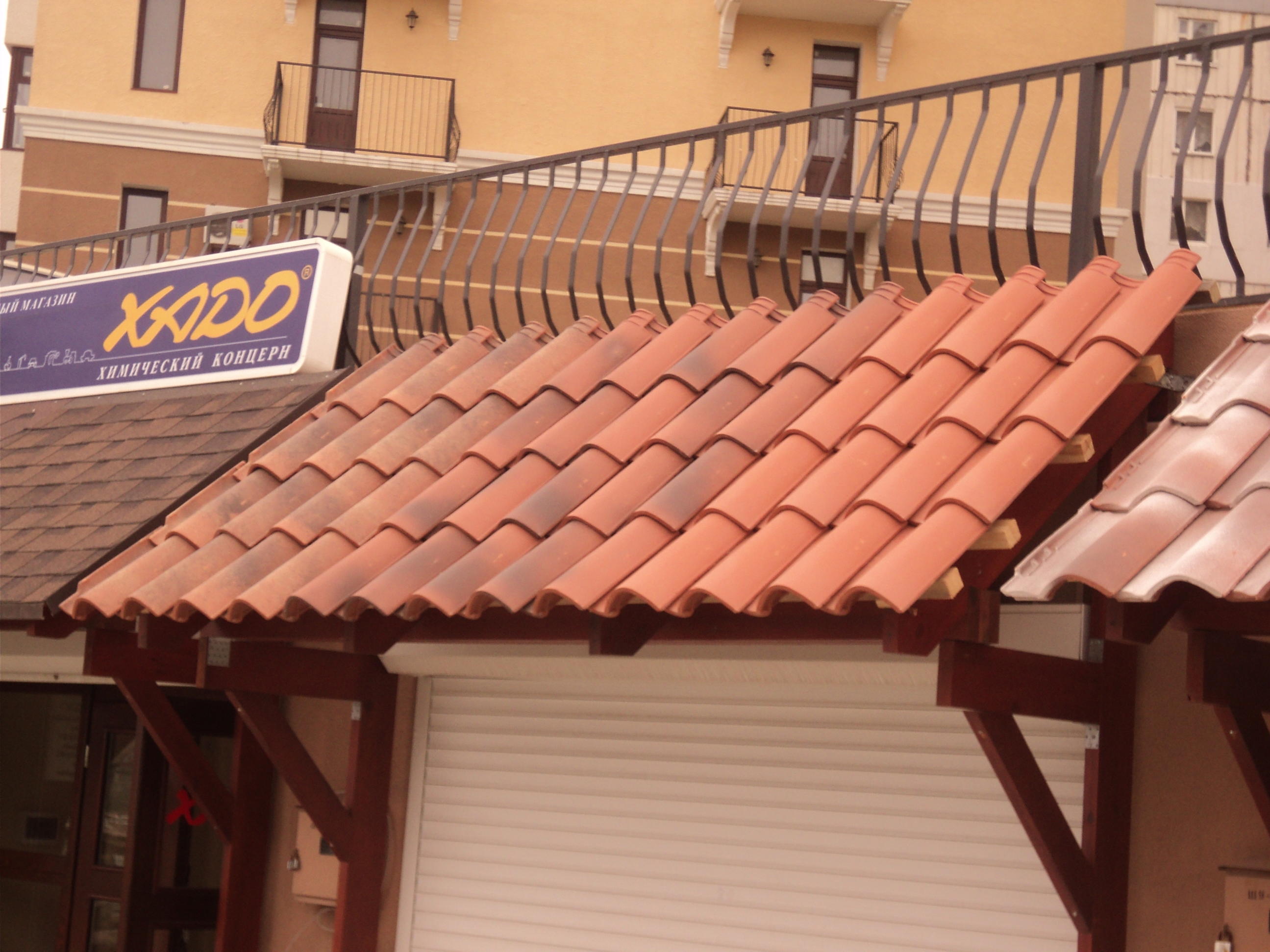

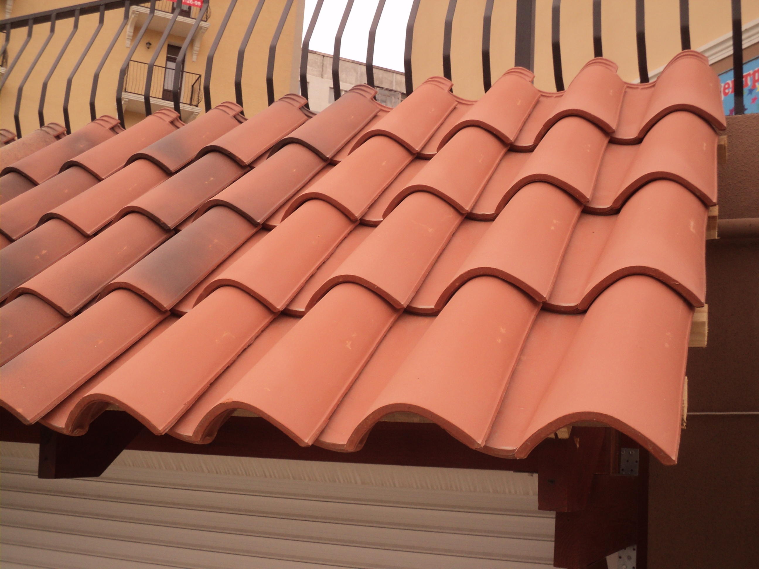

Рассмотрите как вариант, Пика Новокоппо или Пика Зенит.
Причём, рассмотрите предложение в комплексе т.к. цена конька (3,4 евро\шт) вне конкуренции.
Насчёт, как стоИт и ведёт себя говорить рановато. На вооружении в большей степени косвенные доводы (помол, известь)
Сейчас работаем над Пикой, 600 м.кв. Будут отзывы, сообщу.
При монтаже стендов, замечаний не возникло.
