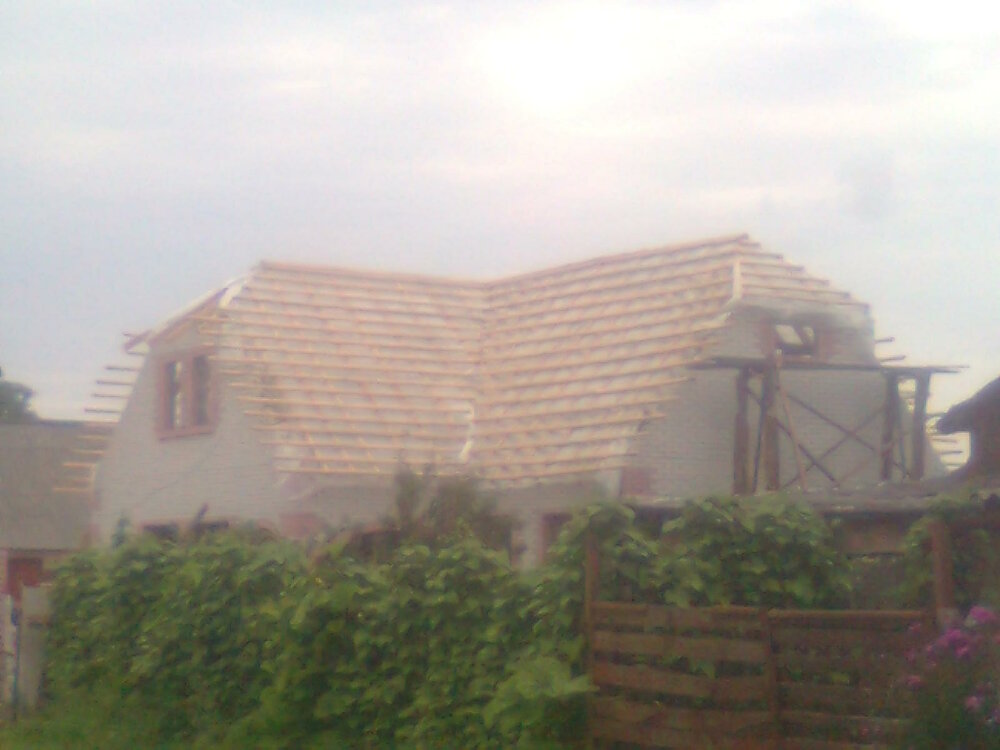

catch Опубліковано: 23 вересня 2011 Поділитись Опубліковано: 23 вересня 2011 Бригада кровельщиков готова работать и сотрудничать. Посилання на коментар Поділитися на інших сайтах More sharing options...
*Alexey* Опубліковано: 28 вересня 2011 Поділитись Опубліковано: 28 вересня 2011 Бригада кровельщиков готова работать и сотрудничать. Любопытно. Судя по обрешетке на Вашем фото, материал на крышу ЦПЧ/КРЧ, так ведь?? Свесы по фронтонам порядка 500-550 мм?? Вы уверены, что консольно выпущенная обрешетка будет непокобелимо нести возложенное на неё вЫсоккое "доверие" (в виде черепицы)?? Как бы да... первые пару лет... А под снегом?? Если Вы сошлетесь на СНиПы/ДБНы/ГОСТы, то тут они Вам не помогут, т.к. реальность, она другая ;) Посилання на коментар Поділитися на інших сайтах More sharing options...
catch Опубліковано: 28 вересня 2011 Поділитись Опубліковано: 28 вересня 2011 Это под мет.черепицу. Материал заказывали не мы. Посилання на коментар Поділитися на інших сайтах More sharing options...
