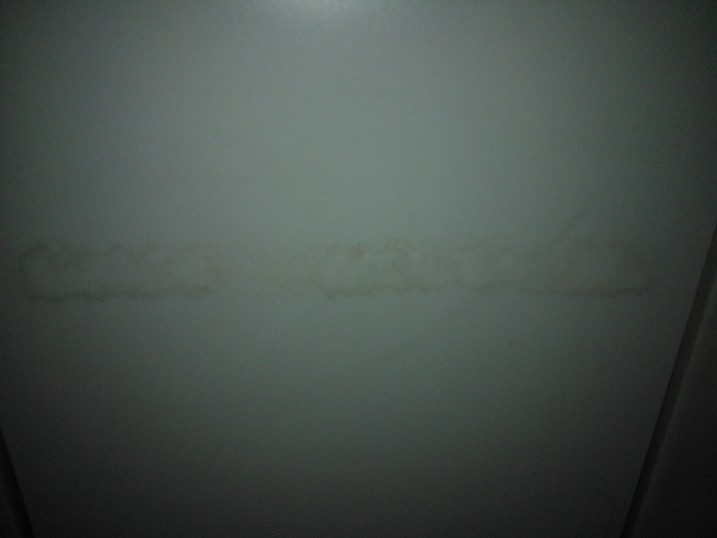

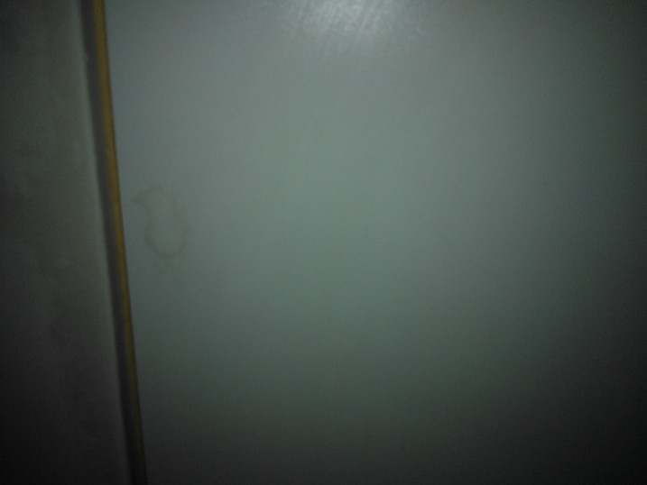

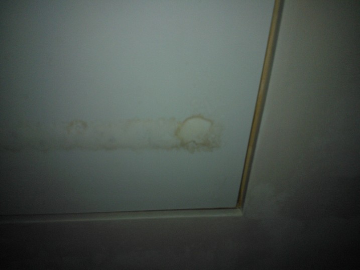

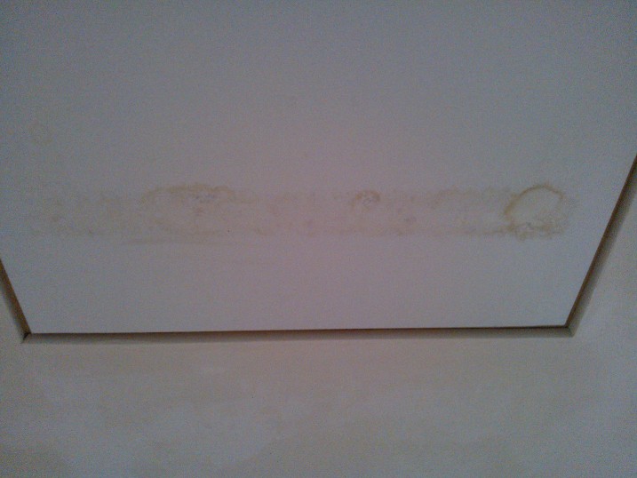

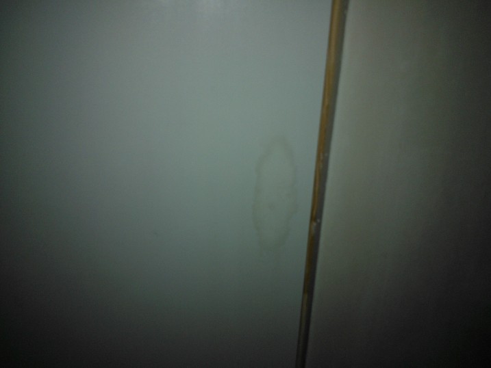

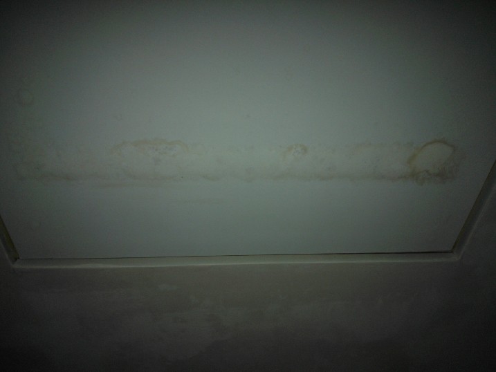

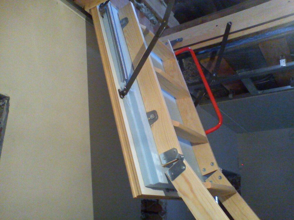

VeNick Опубліковано: 2 березня 2015 Поділитись Опубліковано: 2 березня 2015 (змінено) Доброго времени суток! Хочу поделиться/проконсультироваться по такой проблеме с чердачной лестницей Факро LWK-280. Смонтировал прошлой весной на мансарде. Сверху холодный чердак. снизу отапливаемая мансарда. Этой зимой закрыл бумагой, когда штукатурил потолок. Вчера снял и увидел такую картину - как раз напротив мест крепления лесницы обшивка набухла и почернела. Отмыть не удается. Также чернота появилась в местах примыкания крышки к резиновому уплотнителю со стороны чердака. Естественно вопросы: - почему такое могло случиться? Почему в местах креплений и по всей ширине крышки? - как устранить или чем закрыть/заклеить? - может просто зашкурить , загрунтовать и покрасить водоэмульсионной краской вместе с потолком? Змінено 2 березня 2015 користувачем VeNick Посилання на коментар Поділитися на інших сайтах More sharing options...
snitsar Опубліковано: 4 березня 2015 Поділитись Опубліковано: 4 березня 2015 Этой зимой закрыл бумагой, когда штукатурил потолок. - почему такое могло случиться? Почему в местах креплений и по всей ширине крышки? Когда зимой выполняете влажные работы, то вся вода которая испаряется, а ее там очень много уходит в конструкции, в том числе и в крышу. Люк самое слабое место в плане теплоизоляции, и той зимой на нем было очень много влаги которая не могла никуда испариться. Поэтому и появились черные полосы. - как устранить или чем закрыть/заклеить? - может просто зашкурить , загрунтовать и покрасить водоэмульсионной краской вместе с потолком? Нужно дополнительно утеплить люк как на фото, а затем можно пошкурить и покрасить. 2 Посилання на коментар Поділитися на інших сайтах More sharing options...
VeNick Опубліковано: 5 березня 2015 Поділитись Опубліковано: 5 березня 2015 Ну, вообщем, Вы подтвердили мои намерения. Только не знал чем утеплить. Посилання на коментар Поділитися на інших сайтах More sharing options...
Слава Факро Опубліковано: 8 березня 2015 Поділитись Опубліковано: 8 березня 2015 Все правильно я немного уточню. Когда зимой выполняете влажные работы, то вся вода которая испаряется, а ее там очень много и она поднимается вверх. Нижняя и верхняя часть люка сделана из ламинированного двп. Лишняя влага и эту бумагу начинает коробить. Высушить, грунтануть, покрасить. Если не поможет наклеить поверху новый лист. Люк самое слабое место в плане теплоизоляции, и той зимой на нем было очень много влаги которая не могла никуда испариться. Поэтому и появились черные полосы. Нужно дополнительно утеплить люк как на фото, а затем можно пошкурить и покрасить. Не совсем так - в люке 3 см. пенопласта. Влага на нем с любой стороны говорит о проблемах вентиляции или других проблемах. Например у VeNick кришку убила техническая влага. Утепленная таким образом кришка уменьшает ширину ступеньки. И подниматься по верхнему маршу неудобно. Я за утепление но с другой стороны + доп. коробка. Посилання на коментар Поділитися на інших сайтах More sharing options...
VeNick Опубліковано: 10 березня 2015 Поділитись Опубліковано: 10 березня 2015 Не совсем так - в люке 3 см. пенопласта. Влага на нем с любой стороны говорит о проблемах вентиляции или других проблемах. Например у VeNick кришку убила техническая влага. Утепленная таким образом кришка уменьшает ширину ступеньки. И подниматься по верхнему маршу неудобно. Я за утепление но с другой стороны + доп. коробка. 100% убила влага. Штукатурил в холодное время, влаге не было куда выходить, аж окна потели. Даже два венткнанала не помогли. Плохо что вовремя не заметил - крышка была оклеена бумагой. Вот и скапливался конденсат. Но заметьте, не по всей поверхности, а только в местах где винты крепления почти насквозь пробывают эти 3 см пенопласта. Что касается уменьшения ширины степеньки - так не проблема. На чердак лазить буду только для осмотра утеплителя и конструкции. Хранить там нечего. А если утеплять снизу - не откроется люк, т.к. утеплитель своей толщиной будет упираться в кромку потолка при открывании. Ну и уж лучше покрашу - а то белизна крышки очень отличается от потолка. Отдает голубоватым оттенком. Посилання на коментар Поділитися на інших сайтах More sharing options...

VeNick Опубліковано: 16 березня 2015 Поділитись Опубліковано: 16 березня 2015 Отчитаюсь о проделанной работе. Зашкурил вручную всю поверхность крышки, два раза прогрунтовал и покрасил водноэмульсионной краской. Красить пришлось в 4 слоя, т.к. просвечивались пятна в местах вздутия, там где сшлифовалось заводское покрытие. Со стороны чердака пока еще не утеплял. Вот что получилось. 3 Посилання на коментар Поділитися на інших сайтах More sharing options...

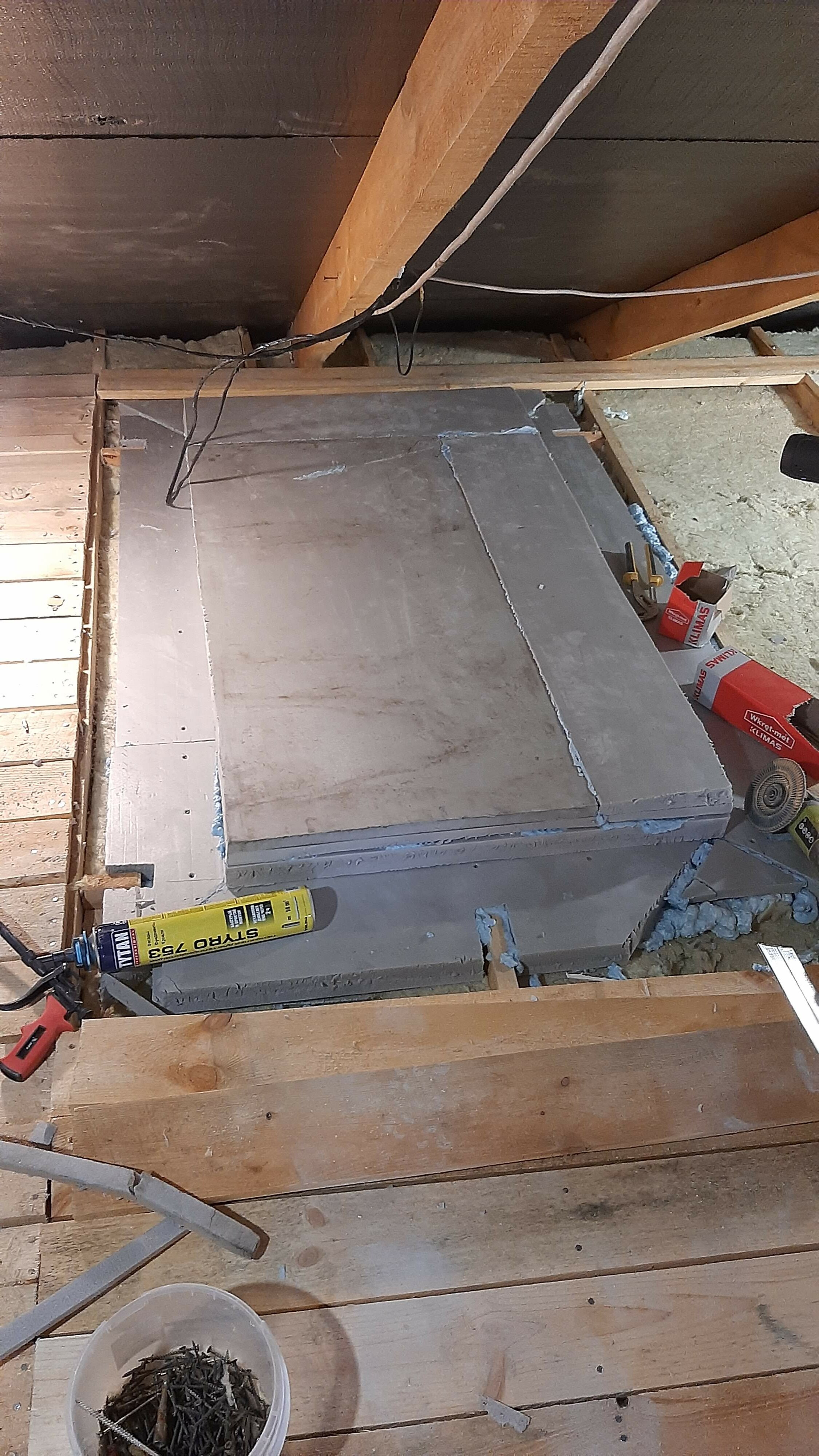

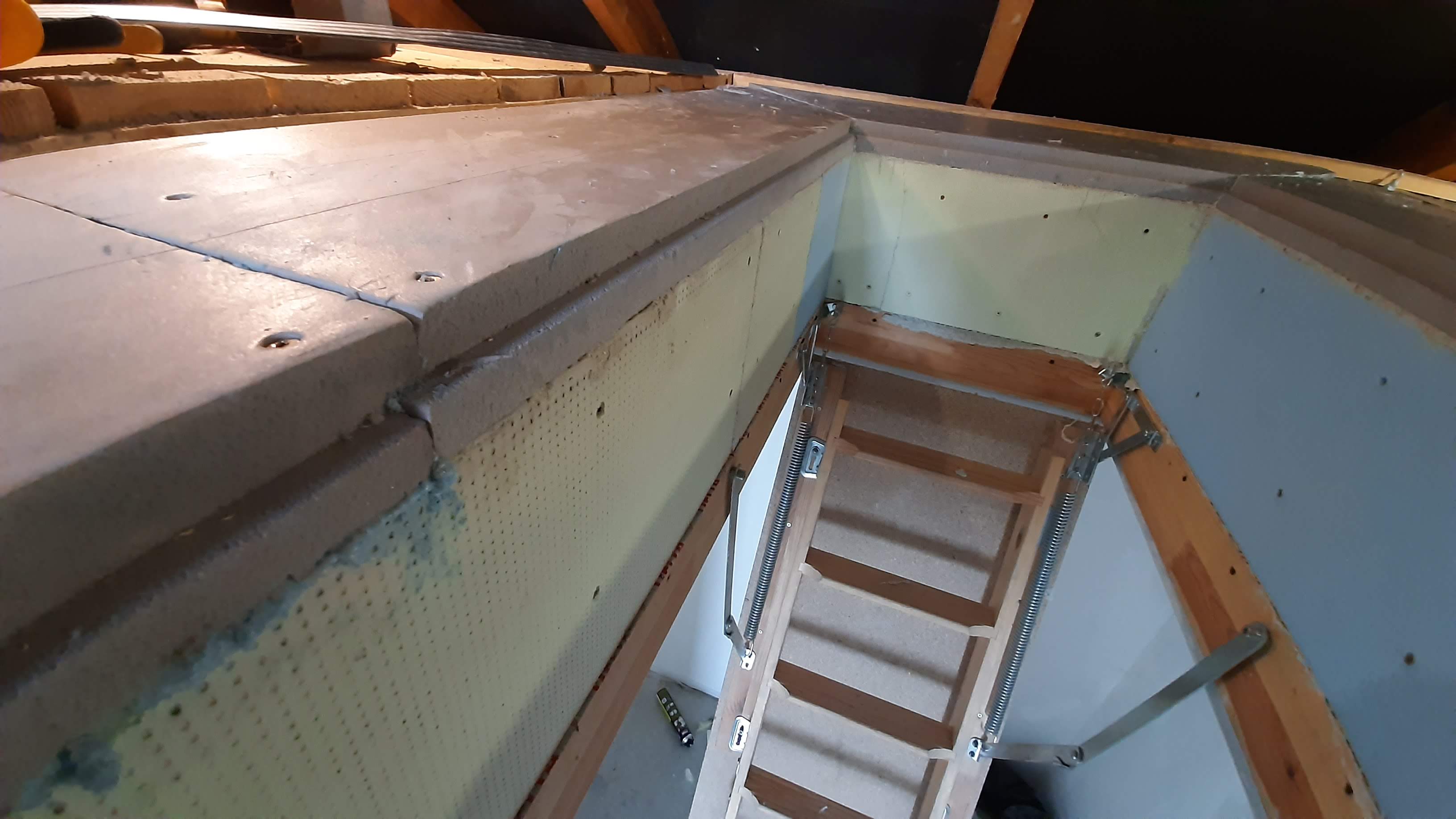

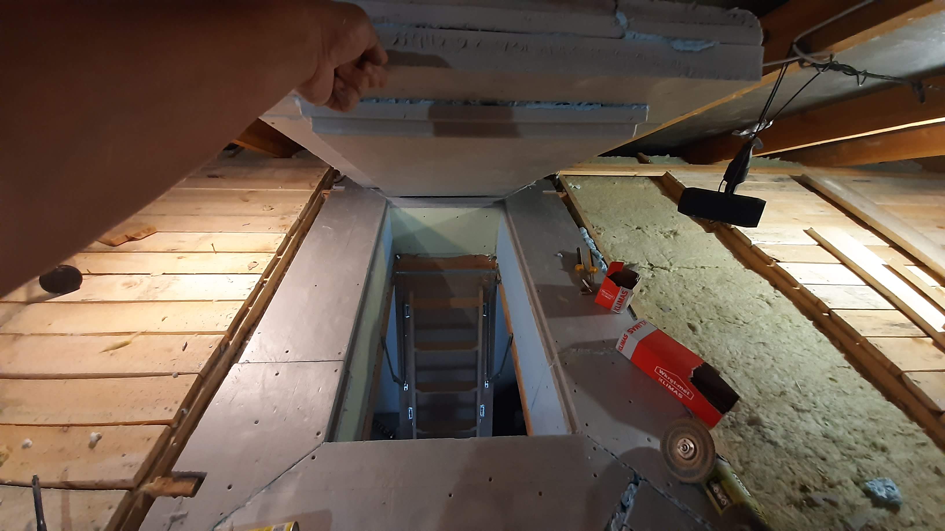

#roofinspector Опубліковано: 30 серпня 2020 Поділитись Опубліковано: 30 серпня 2020 Здравствуйте. Подшиваю черновой потолок и нужно пределится с местом для чердачной лестницы. Есть вариант - с комнаты (коридора) и с балкона (мансарды), который на улице. Прошу рекомендаций. Лучше из дома, теплого помещения, или не пускать теплый вздух в неотапливаемый чердак, и размеслить люк на террасе. Спасибо. С точки зрения энергосбережения, то люк террасы будет преимущественней, чем из дома. Чердачаня лестница-люк - всегда холоднее, чем перекрытие. А если ещё слабые уплотнители или их нет - совсем беда Посилання на коментар Поділитися на інших сайтах More sharing options...
#roofinspector Опубліковано: 30 серпня 2020 Поділитись Опубліковано: 30 серпня 2020 Хотя и в этой ситуации можно выкрутиться: вот такой вот дополнительный тепловой люк из экструзии со стороны чердака 7 Посилання на коментар Поділитися на інших сайтах More sharing options...
ssergey Опубліковано: 30 серпня 2020 Поділитись Опубліковано: 30 серпня 2020 Спасибо. Думал тоже, терраса будет лучше Посилання на коментар Поділитися на інших сайтах More sharing options...
