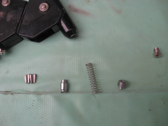

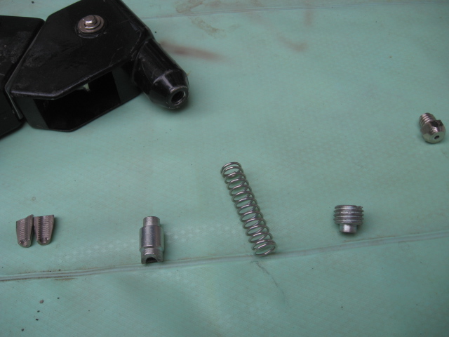

sand61111 Опубліковано: 15 вересня 2011 Поділитись Опубліковано: 15 вересня 2011 Подскажите по заклепочнику.Он новый.После операция заклпка невозможно вытащить штырь заклепки из заклепочника.Приходиться разбирать весь узел.Может есть какая хитрость.Вот разобрал узел-сборка справа-налево,может здесь неправильно собрано. Спасибо. Посилання на коментар Поділитися на інших сайтах More sharing options...
Gorobez Опубліковано: 15 вересня 2011 Поділитись Опубліковано: 15 вересня 2011 Попробуйте другие заклепки Посилання на коментар Поділитися на інших сайтах More sharing options...
S_Vladimir_79 Опубліковано: 15 вересня 2011 Поділитись Опубліковано: 15 вересня 2011 Насадку на другую с большим отверстием меняли? Посилання на коментар Поділитися на інших сайтах More sharing options...
Svet_LED Опубліковано: 15 вересня 2011 Поділитись Опубліковано: 15 вересня 2011 При возврате пробуйте немного розжимать ручки. Тоесть, когда устанавливаете заклёпку жимаете, после того как штырь оторвётся, попробуйте розжать. Посилання на коментар Поділитися на інших сайтах More sharing options...
sand61111 Опубліковано: 15 вересня 2011 Автор Поділитись Опубліковано: 15 вересня 2011 При возврате пробуйте немного розжимать ручки. Тоесть, когда устанавливаете заклёпку жимаете, после того как штырь оторвётся, попробуйте розжать. Пробовал и насадку с большим Д и ручки розжимать,все равно даже плолоскогубцами вытащить невозможно,зажимает "мертво". Посилання на коментар Поділитися на інших сайтах More sharing options...
DenisLitvinenko Опубліковано: 16 вересня 2011 Поділитись Опубліковано: 16 вересня 2011 Скорей всего толстые заклепки, или не качественные-металл губок в металле отрывного стержня вязнет. Посилання на коментар Поділитися на інших сайтах More sharing options...
Gorobez Опубліковано: 16 вересня 2011 Поділитись Опубліковано: 16 вересня 2011 Подтверджаю Посилання на коментар Поділитися на інших сайтах More sharing options...
dklimock Опубліковано: 18 вересня 2011 Поділитись Опубліковано: 18 вересня 2011 была похожая ситуация. мучался, пока не поменял заклепочник. Посилання на коментар Поділитися на інших сайтах More sharing options...
