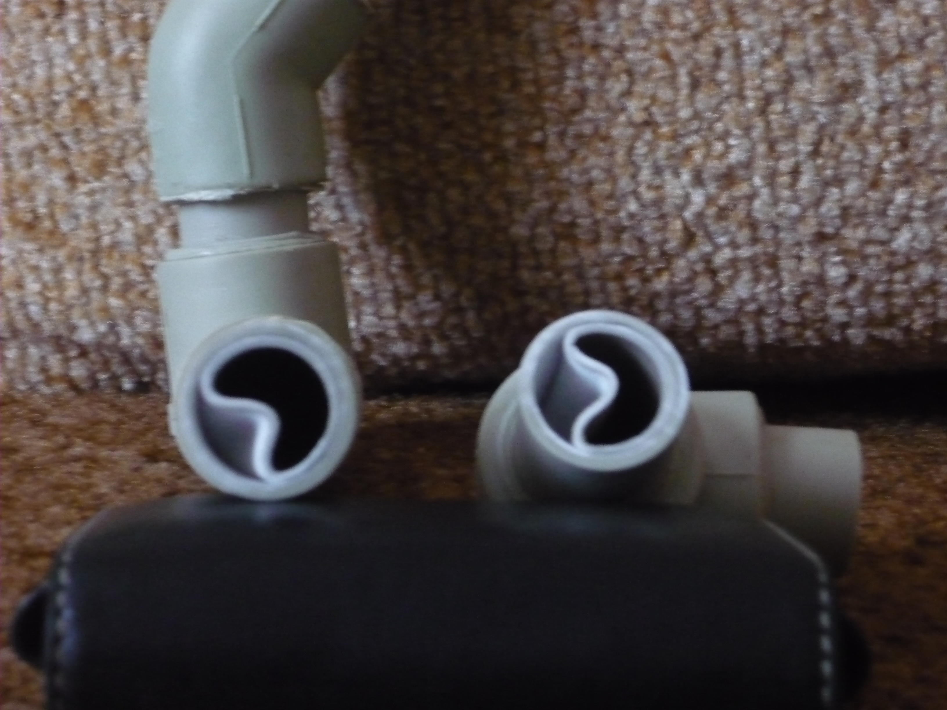

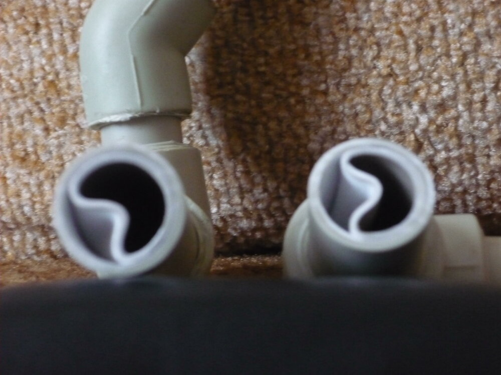

После демонтажа нашлись грабли, :D решил выложить, и таких расслоений трубы было с десяток.
Неправильное использование неправильной трубы. В половине новых систем, если разрезать, увидим то же самое.
а можно подробнее что х анеправильная труба? типа не для гарячей воды предназначена?
Труба РРR-AL-PPR, макс. темп. 90, мож 95, не помню, производитель ХЗ, маркировка AS3, то ли ASB, разобрать точно не смог.
Система работала (вернее не работала) с настенным котлом, котел исправный, выдает макс. 80-82.
Вся беленькая и серенькая труба неправильная.
Правильная зелененькая, ну, в крайнем случае, серенькая с разноцветными голосочками, или с дырочками на просвет.
во,блін!з металапластиком таке бачив,з PPR ні!дякую за фото!хоч я працюю лише КАНОМ,буде що показати клієнтам бажаючим з економити!
Думается, что со всеми многослойными трубами из разнородных материалов, с различным коэффициентом расширения есть такая проблема, МП не исключение.
Правильно пишите. Вот по этой причине и существует понятие температурный режим.
Для П.П. трубы МАКСИМУМ 70 град и то для правильной трубы. 80 град все остальное. 90 град. это уже сталь или медь.
