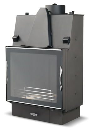

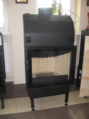

lech Опубліковано: 12 вересня 2011 Поділитись Опубліковано: 12 вересня 2011 К сожалению фото в деталях топки PL-210 ECO нет. Для наглядности сравним две топки PL-200 SP (22 кВт) и новую PL-210 SP ECO (15 кВт). (во вложении слева PL-200 SP і новая PL-210 SP ECO справа ) В обоих топках рамка и ручка выполнены из жаростойкой стали в двух возможных цветах (черный и серебристый). Стекло огнеупорное, затемненное по краям с внутренней стороны. Задняя часть топок скругленная снаружи и внутри. Характерным признаком PL-210 ECO является отсутствие шибера, чугунный ограничитель для дров и наличие шамота на внутренних стенках топки. В во всех предыдущих топках шибер не закрывался полностью за для безопасности жителей. В новой топке отказались от него совсем, чтобы улучшить сгорание топлива согласно немецких норм. Шамот на стенках, как я упоминал ранее, поддерживает высокую температуру в топке. Топку шамотом выложили не полностью, примерно на высоту выложенных дров, это позволило быстро отбирать тепло, как в других моделях, но только с верхней части топки, не ухудшая процесс пиролиза, что происходит на поверхности дров. Во всех других водных топках шамот только на дне. В подаче воздуха произошли некоторые изменения. Воздух в предыдущих моделях PL-200 поступает только сверху на стекло при запуске и работе. С правой стороны под рамкой находится рычаг подачи, закрывающий и открывающий подачу воздуха в топку. В новой PL-210, при запуске, воздух поступает под решетку, а примерно через 7 мин нужно переключить рычаг в режим работы и воздух будет двигаться по направляющим и омывать стекло. Это позволяет быстрее разжечь камин и при этом до всех поленьев поступает необходимое количество кислорода. Во всех топках Лехма встроенный охлаждающий контур, как средство безопасности. Это пока вся информация на счет новой топки Лехма. Фото и характеристику топки можно посмотреть на странице (ссылка устарела) Посилання на коментар Поділитися на інших сайтах More sharing options...
edd80 Опубліковано: 12 вересня 2011 Автор Поділитись Опубліковано: 12 вересня 2011 а всем владельцам топок лехма которые купили до етой модели всем балдеть от чёрного стекла гы!!!:D:D:D!!! Посилання на коментар Поділитися на інших сайтах More sharing options...
lech Опубліковано: 12 вересня 2011 Поділитись Опубліковано: 12 вересня 2011 а всем владельцам топок лехма которые купили до етой модели всем балдеть от чёрного стекла гы!!!:D:D:D!!! Зря иронизируете. Даже в самой дорогой топке рано или поздно придется чистить стекло. Даже в самом дорогом Шпартерме когда то оно закоптится, но конечно в меньшей степени. Какую бы Вы топку не выбрали, если хотите созерцать огонь через чистое стекло убедитесь хотя бы в следующем: 1. Топка установлена правильно и не за мощная для Вашей площади. 2. Дрова только лиственных пород и высушенные до 20% влажности или меньше. 3. Есть система чистое стекло и работает она правильно. 4. В каком режиме работает камин, чтобы температура в топке не упускалася ниже рабочей. Хотя бы эти 4 пункта будут выполнены и чистить стекло придется значительно реже, какая бы это не была топка. Чем лучше технология топки тем чище будет стекло и больше эффективность, но не существует топки со 100% КПД и вечно чистым стеклом. Загрузите в топку Шпартерм сосну или влажные дрова и Вы не увидите преимуществ в этой топке. Говорящие о постоянном загрязненном стекле в Лехма, действительно не видели ее в работе, которую правильно установили и правильно эксплуатируют. Когда то компания Лехма на выставке в Польше смонтировала рабочий камин. Там он работал каждый день в течение 12 часов и стекло было чистым. Это не была подстава или специальная топка. Было наглядно видно, что это обычная топка и подключение, как в каждом доме. Будет у нас возможность так же показать топку в работе для всех, обязательно об этом напишу здесь. Думаю это будет скоро. Посилання на коментар Поділитися на інших сайтах More sharing options...
