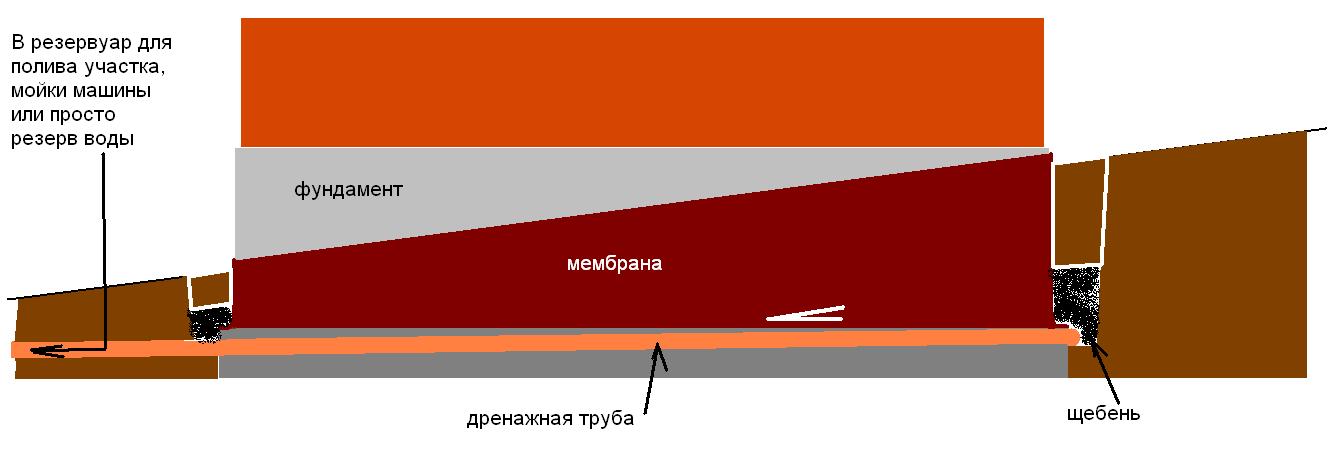

levoved Опубліковано: 26 червня 2008 Поділитись Опубліковано: 26 червня 2008 По первому тезису - подтверждаю. По второму - даже взаимоДОПОЛНЯЮЩИЕ! У Вас участок с уклоном сверху глина? Тогда дренаж можно решить отмосткой. Ну вот я и спрашиваю, такой дренаж самотечный для отвода грунтовых вод не будет отличаться от приведенного Вами на рисунке дождевого дренажа? Это универсальная схема? У меня участок такой. Как это отмосткой дренаж?? Посилання на коментар Поділитися на інших сайтах More sharing options...

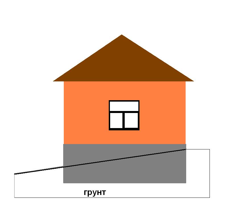

Propeller Опубліковано: 27 червня 2008 Поділитись Опубліковано: 27 червня 2008 На рисунке показана не полная гидроизоляция цоколя. Там только дренаж. Для полного решения проблемы : необходимо на стену цоколя (под мембрану) нанести обмазочную гидроизоляция или оклеечную. Вы видели на рисунке, что вода "ударяясь" о мембрану стекает вниз к дренажной трубе, которая находится ниже уровня грунта и "сливает" воду либо в коллектор, либо водоем, либо... То есть, дренажная труба должна куда-то воду слить. Есть ли у Вас на участке возможность "принять" эту воду? Посмотрите на рисунок. У Вас дом так расположен в грунте? Посилання на коментар Поділитися на інших сайтах More sharing options...

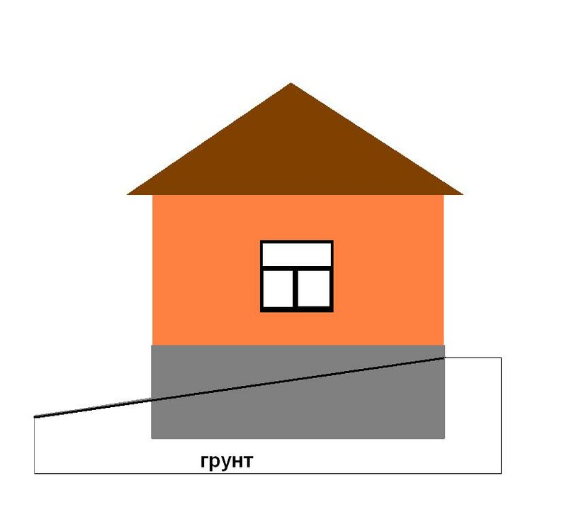

levoved Опубліковано: 1 липня 2008 Поділитись Опубліковано: 1 липня 2008 Посмотрите на рисунок. У Вас дом так расположен в грунте? Именно так Посилання на коментар Поділитися на інших сайтах More sharing options...
Propeller Опубліковано: 1 липня 2008 Поділитись Опубліковано: 1 липня 2008 Приблизительно так. Зону, обозначенную белым контуром есть смысл всю засыпать щебнем. Посилання на коментар Поділитися на інших сайтах More sharing options...
