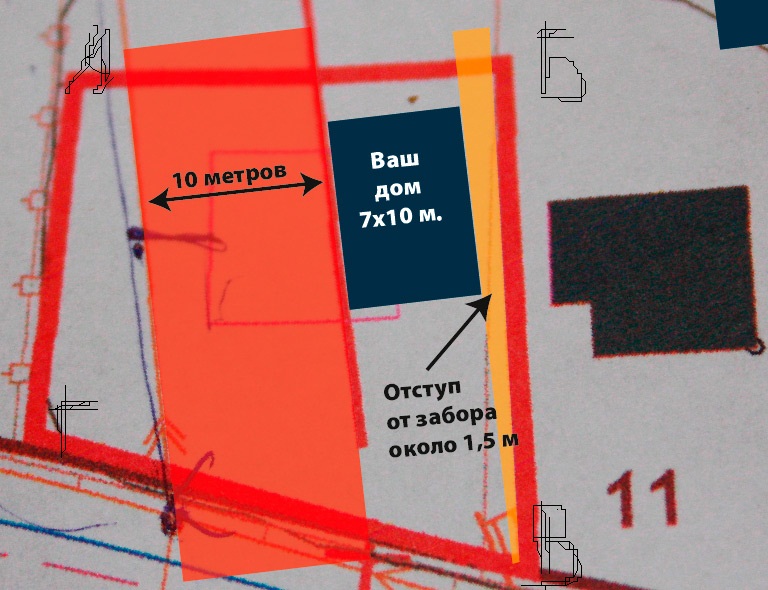

Anastasija Опубліковано: 5 вересня 2011 Поділитись Опубліковано: 5 вересня 2011 Здравствуйте форумчане. Прошу помощи,так как не знаю вообще что делать. Купила участок.Возле которого шел столб с проводами)))Потом ,как оказалось,это высоковольтная линия 10квт.Бегала в Киевоблэнерго,дали "техническое задание",в котором говориться о том,что линию снести можно воздушным путем с изолированным проводом.Пошла в контору ,которая этим сносом занимается.Сначала мне сказали да ,только воздушным.Месяц тянули с ценой.После месяца ,сказали,что нельзя воздушным,только подземным 150 тыс.грн.((( Таких денег нет((((( Линия эта проведена не по закону.Она идет над головами соседей. Думала в суд на РЭС подать,но сказали,как не крути (сказал тот,кто должен был убрать в сторону эту линию))Что будешь платить ты.Хоть и незаконно. Я не знаю,что мне делать(((Может в суд подать на продавцов???Или в суд на РЭС ,что незаконно.????Что делать???Может есть юрист на этом сайте,который в этом разбирается ??? Посилання на коментар Поділитися на інших сайтах More sharing options...

Anastasija Опубліковано: 5 вересня 2011 Автор Поділитись Опубліковано: 5 вересня 2011 Выложите схему: где участок, где границы, где линия. А то трудно говорить о каких-то нарушениях, незаконности и т.д. Укажите населенный пункт, длнну линии (а то 150000 - это суровая цена). Здравствуйте)))))Я уже с вами советовалась по поводу линий)))) У меня была тема про высоковольтные линии)))) Думала все решу.А теперь вот так вот(((((( Попробую выложить генплан.Это все что у меня есть((( Посилання на коментар Поділитися на інших сайтах More sharing options...

Anastasija Опубліковано: 5 вересня 2011 Автор Поділитись Опубліковано: 5 вересня 2011 а каковы размеры участка, ЛЭП на каком расстоянии от его границ? у 10 кВт, насколько я помню, санитарная зона всего 10 м. сделаете там сад или подъезд к дому -- и делов-то. когда-то рассматривала участок с такой ЛЭП вдоль фасада, и не заметила никаких неудобств визуально выглядит не страшно, не шумит, аура (назовем это так) у участка хорошая размер участка 6 соток.Там построить дом не выходит.По нормам не выйдет.Меряли ,считали.Но если ее убрать на границу моего участка с соседним,все выходит)))Этот вариант предложил человек,работающий в УкрНИИПграждансельстрой",он все нормы просчитал по ген плану.И в РЭС главный инженер ,посмотрев на этот вариант согласился.А теперь говорят нет,не подходит((( Посилання на коментар Поділитися на інших сайтах More sharing options...

LITMANENko Опубліковано: 5 вересня 2011 Поділитись Опубліковано: 5 вересня 2011 Какие размеры участка? Ведь красная линия этой ЛЭП как я понимаю 10 метров, неужели не влезает никакой дом? или вы планировали построить 20 на 20 метров? Можно поставить перед архитектором задачу поместить на участке дом, воспользовавшись максимально доступной площадью. Можно сделать с подвалом и полных два этажа, если надо площадь побольше. Имхо это решение лучше быстрее и дешевле, чем пытаться в чем то убедить голову и облэнерго. Может дом сделать нестандартной формы или типа того. Вот посмотрите на рисунок, если я правильно измерил расстояния, то разве нельзя что то придумать раз уж так получилось? Посилання на коментар Поділитися на інших сайтах More sharing options...

Anastasija Опубліковано: 5 вересня 2011 Автор Поділитись Опубліковано: 5 вересня 2011 Вот попыталась обозначить стороны участка.от А до Б =23,11 от Б до В = 28,76 м от В до Г = 26,58 м от Г до А = 20,73 м Посилання на коментар Поділитися на інших сайтах More sharing options...

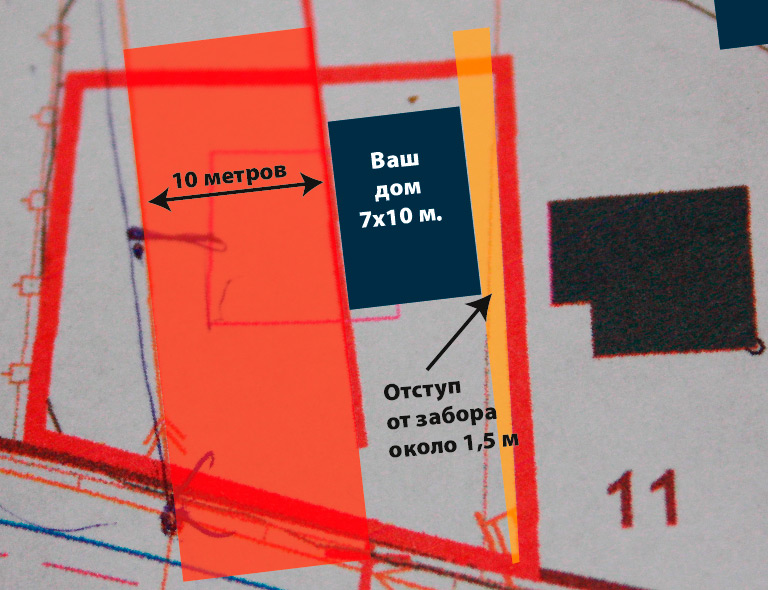

LITMANENko Опубліковано: 5 вересня 2011 Поділитись Опубліковано: 5 вересня 2011 Слева красное это охранная зона ЛЭП 10 метров, справа красное неправильной формы -- 7,5 метров противопожарного разрыва от соседского дома, черное -- ваш дом, площадь получилось около 80 метров, голубое выше вашего дома это поле, на котором можно еще строиться (то есть дом черного цвета можно растягивать на голубое, увеличивая его площадь). Желтое -- ваш забор. Ну как то так. Я не архитектор, но чисто математически, поле на котором можно строится хоть и неправильной формы, но оно есть Посилання на коментар Поділитися на інших сайтах More sharing options...

Zak Опубліковано: 5 вересня 2011 Поділитись Опубліковано: 5 вересня 2011 Слева красное это охранная зона ЛЭП 10 метров, справа красное неправильной формы -- 7,5 метров противопожарного разрыва от соседского дома А почему 7,5 а не 8 ? Посилання на коментар Поділитися на інших сайтах More sharing options...
LITMANENko Опубліковано: 5 вересня 2011 Поділитись Опубліковано: 5 вересня 2011 А почему 7,5 а не 8 ? Есть ссылка на нормы? На форуме я встречал как в анекдоте "сем-восем". Впрочем, в данном конкретном случае метр туда метр сюда не существенно. Я думаю при желании можно и у охранной зоны ЛЭП украсть метр и у противопожарного разрыва что то спереть. Всё равно взятки платить :D 2 Посилання на коментар Поділитися на інших сайтах More sharing options...
Eguard Опубліковано: 6 вересня 2011 Поділитись Опубліковано: 6 вересня 2011 Ссылк на нормы пожарных разрывов: ДБН 360-92** Приложение 3.1 пункт 1. Таблица 1. Для зданий ІІІ класса огнестойкости - разрыв 8 м. Если стенку на соседний дом сделать без окон (типа противопожарную) можно уменьшить разрыв до соседнего дома на 20 % (до 6,4 м.) (ДБН 360-92** Приложение 3.1 пункт.1 Примечание 3.) Посилання на коментар Поділитися на інших сайтах More sharing options...
LITMANENko Опубліковано: 6 вересня 2011 Поділитись Опубліковано: 6 вересня 2011 Eguard, "Для зданий ІІІ класса огнестойкости" это какие здания? Как определяется класс огнестойкости? допустим если деревянный дом с соломенной крышей -- какой класс и сколько метров? А если кирпичный дом с металической крышей это как? А если кирпичный дом, но крыша соломенная? Посилання на коментар Поділитися на інших сайтах More sharing options...
