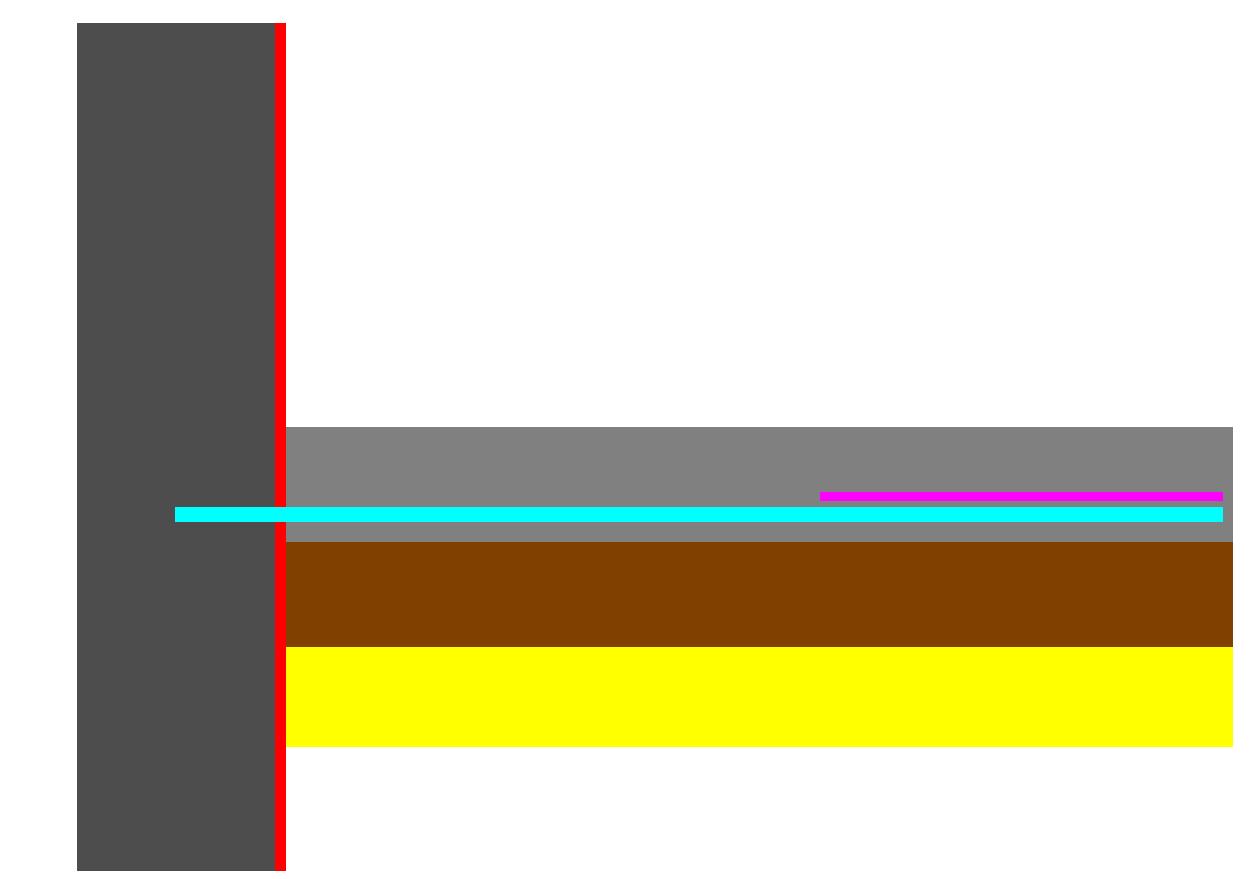

Строители скоро приступают к обустройству отмостки.
Предлагают такой вариант - см. картинку.
На картинке:
Тёмно-серый - стена подвала
Красный - гидроизоляция (под ней есть утеплитель, просто забыл дорисовать)
Желтый - песок
Коричневый - щебень
Голубой - арматура 10мм
Фиолетовый - кладочная сетка 100мм
Серый - бетон
Оцените, пожалуйста, такую конструкцию.
Следует ли добавить под бетон гидроизоляцию?
Строители говорят, что дополнительная гидроизоляция не нужна, т.к. подвал уже заизолирован.
Буду благодарен любым комментариям.

Лучше заменить песчано-щебеночной подготовкой (с трамбовкой виброплитой) 10-15 см толщиной.
Арматурные анкера ф10мм применять не нужно.
Кладочную сетку - заменить на арматурную сетку ф5Вр1 ячейка 100 мм (1х2м лист)
Серый - бетон
При бетонировании выполнить деформационные швы через 2,5-3 м.п.
В зависимости от финишного покрытия.
Финишное покрытие не предусматривалось.
С одной стороны дома отмостка будет шире, т.к. будет выполнять функцию дорожки. Будет покрыта тротуарной плиткой какой-нибудь.
Гидроизоляция должна (кроме вертикальной поверхности ) переходить на горизонтальную (уклон 2,5%) , с применением эластичной ленты. После покрытия плиткой в этом углу-силиконом или SMP герметиком.

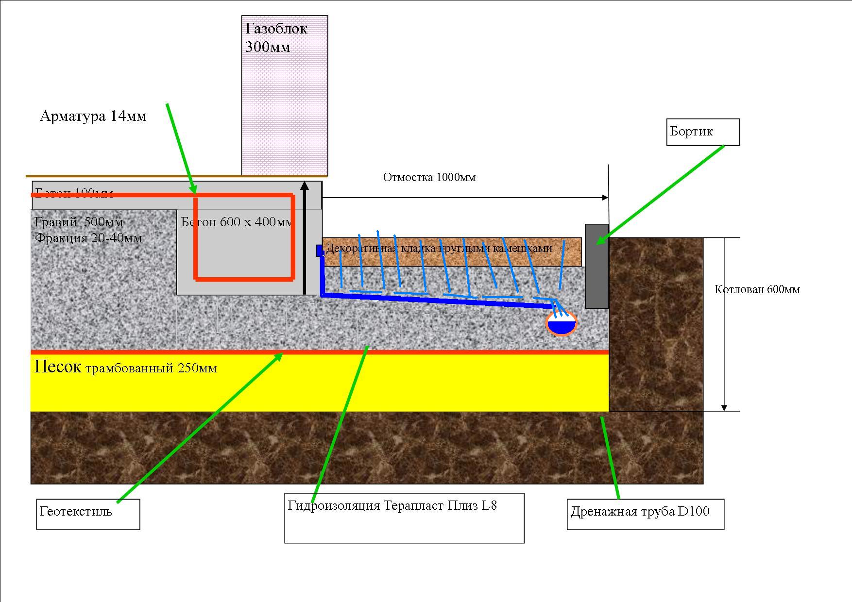

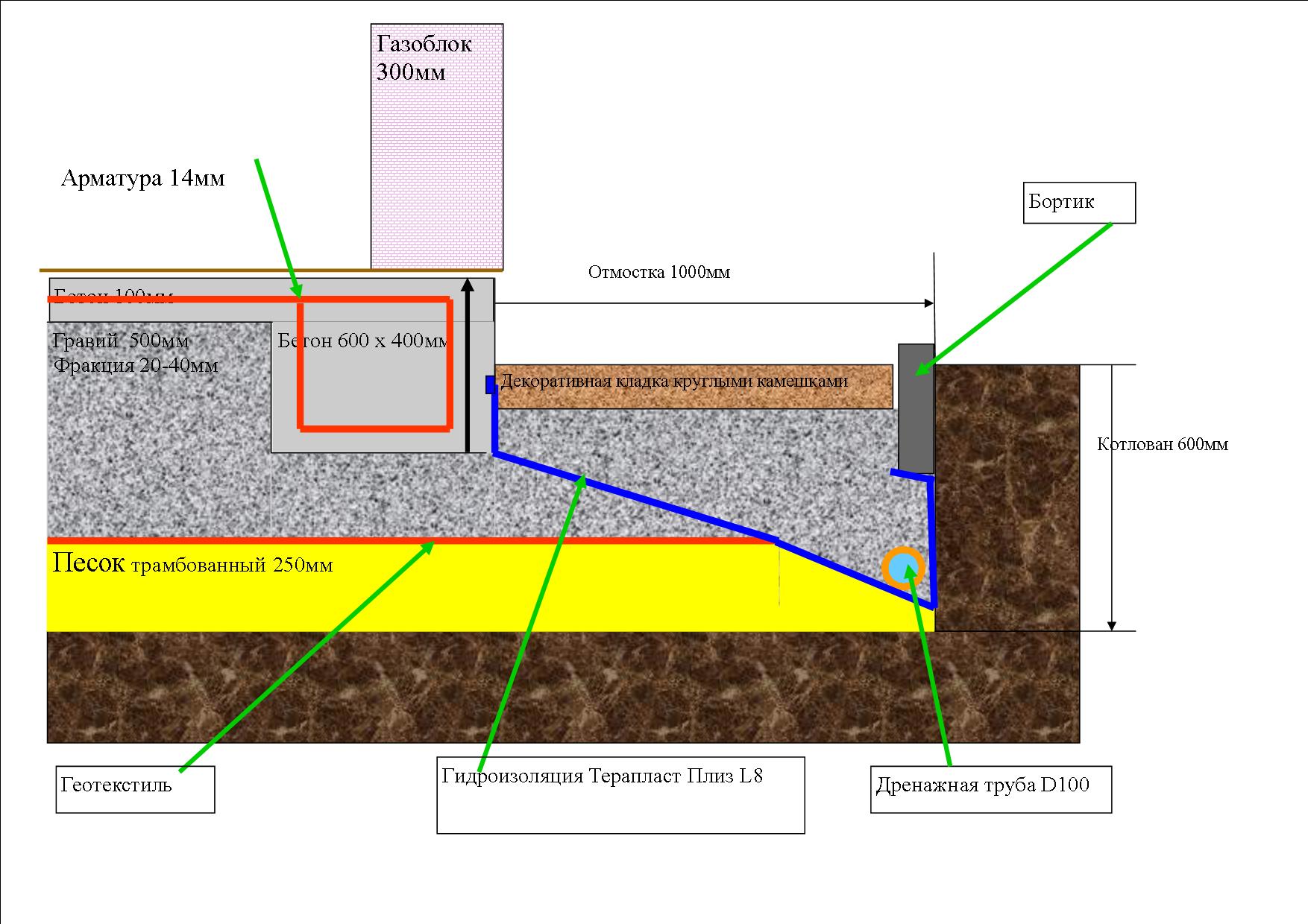

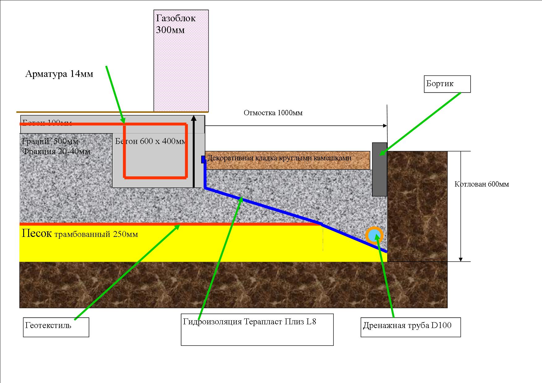

Покритикуйте, пожалуйста, отмостку одноэтажного неотапливаемого здания.
Несколько вопросов.
  • Что должно быть шире отмостка или свесы крыши?
  • Куда выводить воду в дренажной трубе если она уложена в желоба из водонепроницаемой мембраны? Делать отверстия в мембране?
  • Как соединять листы мембраны между собой? Клеить?
  • Где купить прижимную планку?
  • Пригоден ли геотекстиль, как материал для выстилания в опалубке при заливке бетона в фундамент?
Спасибо
Для начала.
Не надо заварачивать мембрану вверх и делать водоем.
Мембрана кладется ВЫШЕ дренажной трубы.
Здесь : www.stroimdom.com.ua/forum/showpost.php?p=1170503&postcount=258
Т.е.? Но мембрана не пропускает воду? Или дренажная труба будет отводить воду, которая попадёт под отмостку из прилегающего грунта?
И еще вопросик.
Речь идет о хозблоке. Успеем ли закончить в этом сезоне не знаю. Возможно фундамент останется зимовать. Чистовую отделку фасадов будем делать вместе с основным домом т.е через 2 года.
Можно ли не покрывать фундамент изоляторами ? Лягут ли на них отделочные материалы? Еще даже не знаю какие.
Т.е. вот так?
Вот так.
Подсыпочную подушку не трогал.
Вода с мембраны должна стекать к дренажной трубе.
Труба должна быть в нижней точке дренажной системы....ну не учитывая дренажный колодец куда все стекает.

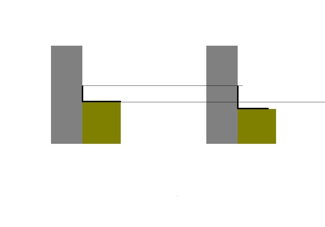

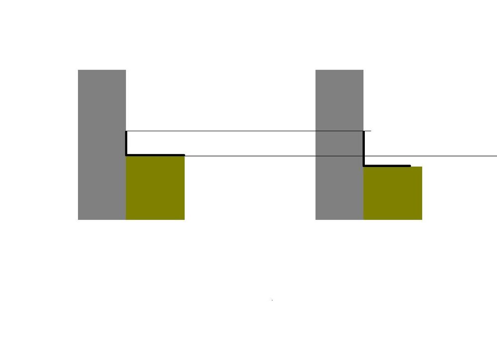

Если фундамент щелевой, то текстиль не нужен. Там грунт с внешней стороны фундамента никто не трогает. А значит грунт потом не уплотняется и не просаживается.
Если, к примеру, сделана обратная отсыпка грунта под фундамент, то отсыпанный грунт будет по-тихоньку уплотняться и проседать.
Просевшие бетонные отмостки очень распространенная штука.
Так вот , если мембрану прибить к стенке фундамента и пригрузить сверху щебнем.
И если грунт под мембранной пойдет вниз, то для того, чтобы снизить тянущее вниз усилие на места крепежа мембраны нужно сделать так, чтобы она могла скользить по грунту легко.
Вот для этого и только для этого делается прокладка текстиля.
Чтобы мембрана легче скользила по грунту.
Попытался объяснить на рисунке.Смотрите.
