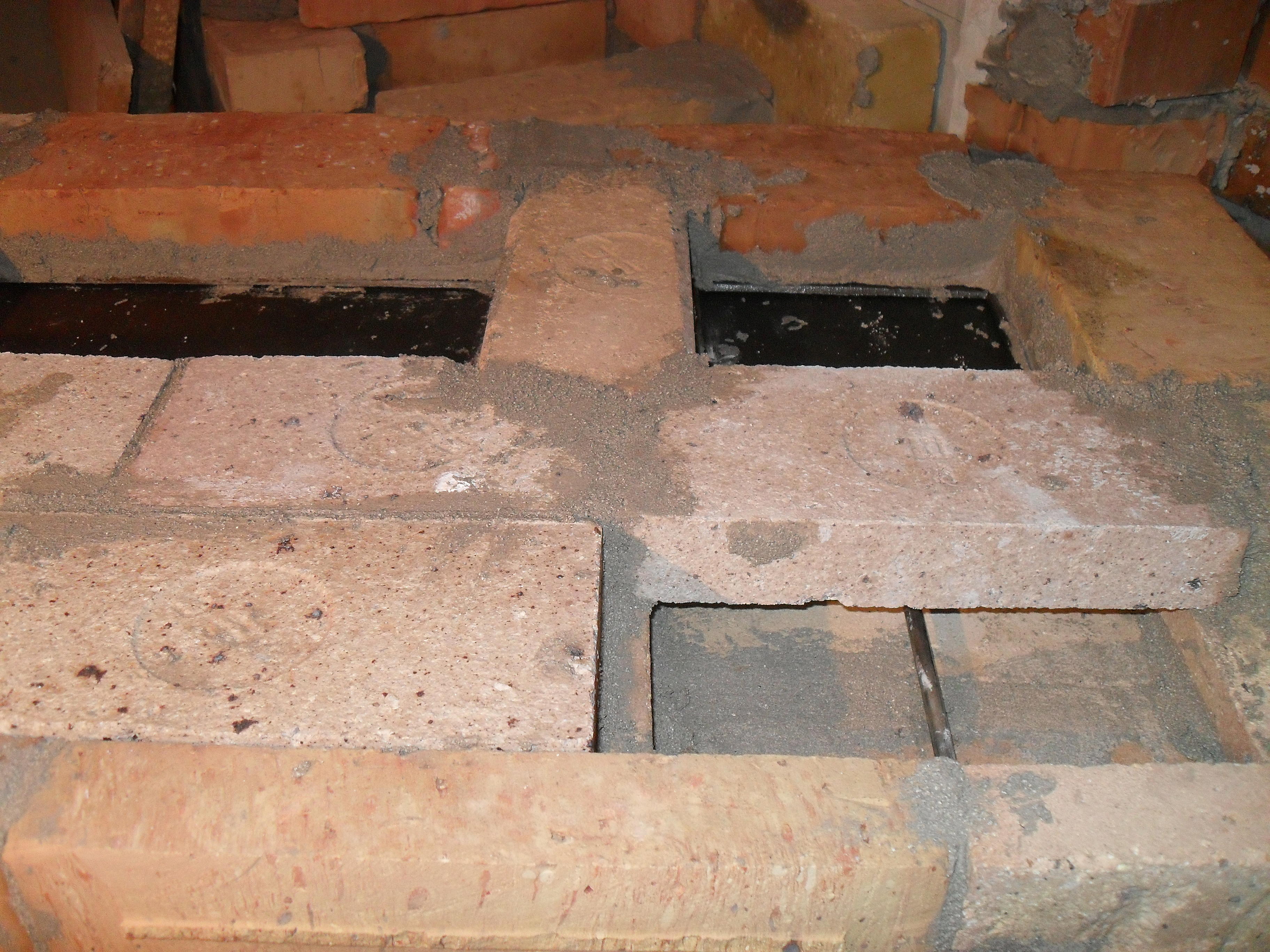

gazon Опубліковано: 3 вересня 2011 Поділитись Опубліковано: 3 вересня 2011 (змінено) Посыл этой темы не в саморекламе (хотя одно другому не мешает)) . Хотелось бы донести до пользователей, что правильная печь - это не печь "Васечкина", "Петечника", а печь стоящая в нужном месте, занимающая не больше необходимого места, выполняющая необходимые функции и главное- удобная в пользовании. Красота - понятие индивидуальное и на эту тему предлагаю не дискутировать. А также показать, сколько труда, терпения и знаний вкладывается мастерами в эту работу. Итак: задача - отопительная печь с лежанкой "вот здесь" с функцией открытого камина (пожелание максимальной эффективности и желаемого вида прилагается). Что имеем : имеем место, груду материалов, пожелания заказчика, приблизительно оговоренный проект и туманное представление итогового результата( в процессе что то додумываем, придумываем и слегка меняем)). Змінено 3 вересня 2011 користувачем gazon 2 Посилання на коментар Поділитися на інших сайтах More sharing options...

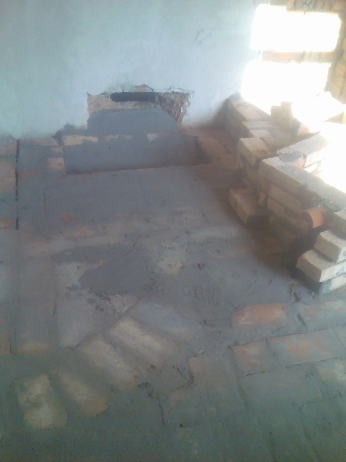

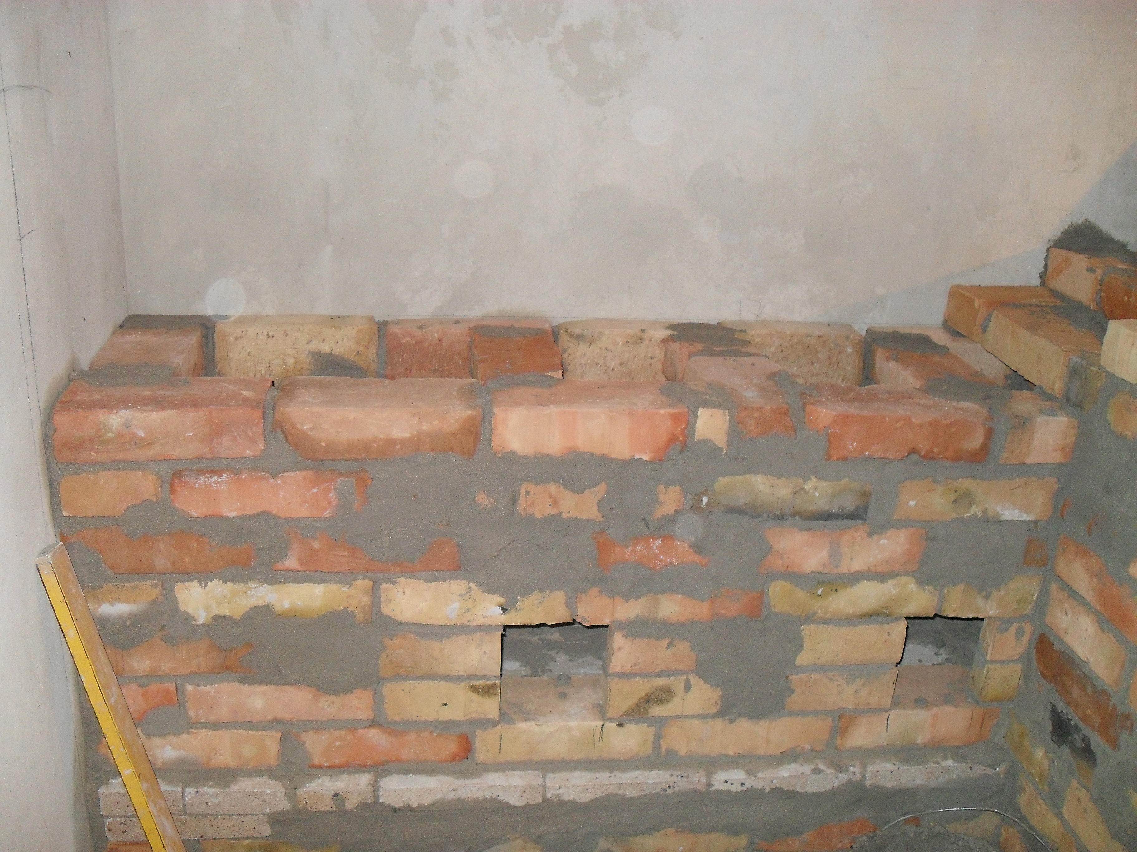

gazon Опубліковано: 3 вересня 2011 Автор Поділитись Опубліковано: 3 вересня 2011 Этап первый. Поднимаем до нужной высоты площадку, делаем разметку, приточный канал, и выкладываем основание под топку с зольником и дровник 1 Посилання на коментар Поділитися на інших сайтах More sharing options...

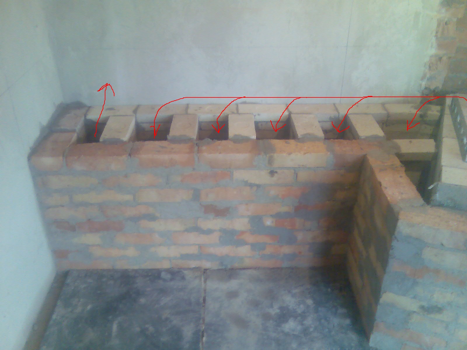

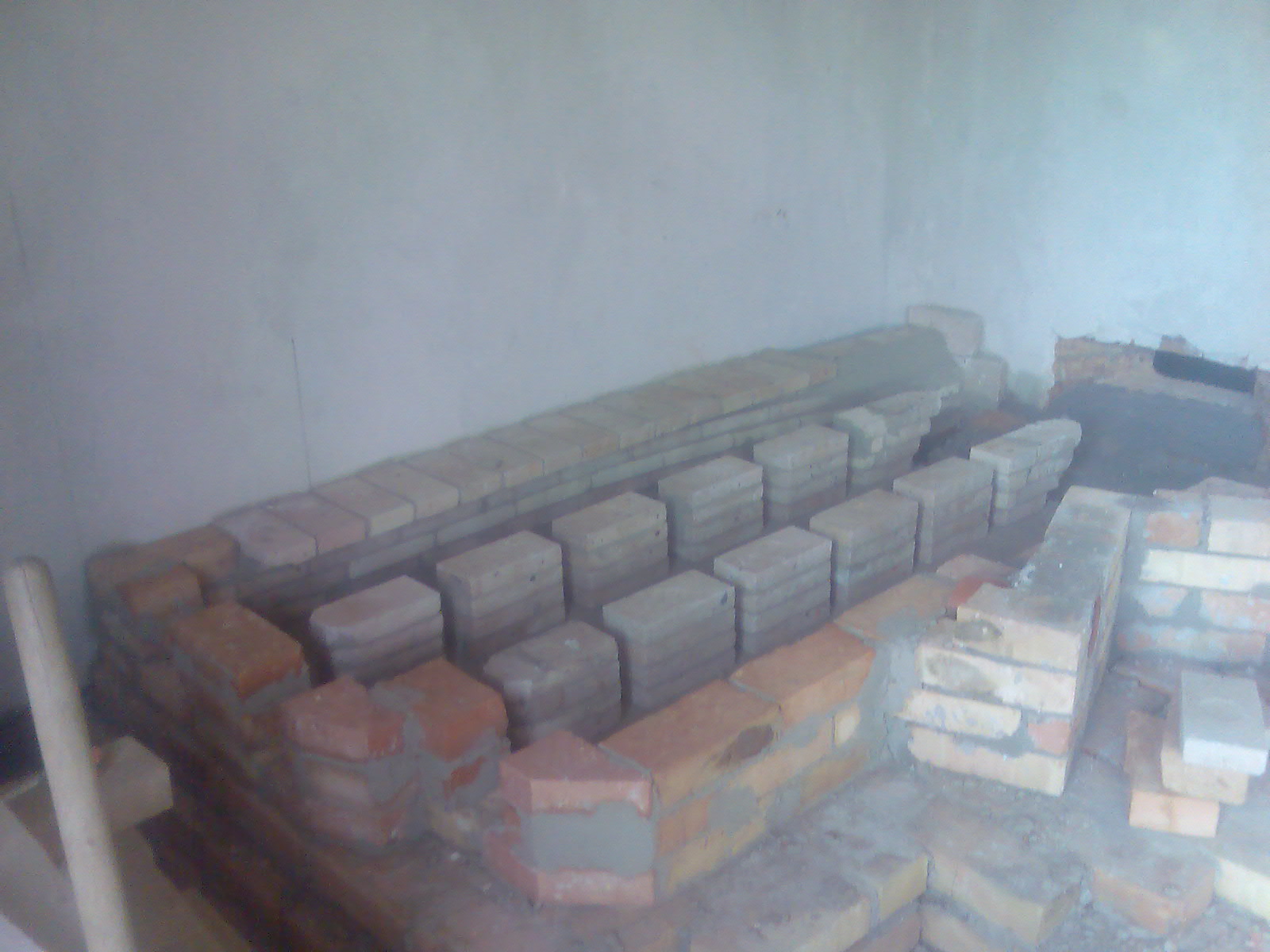

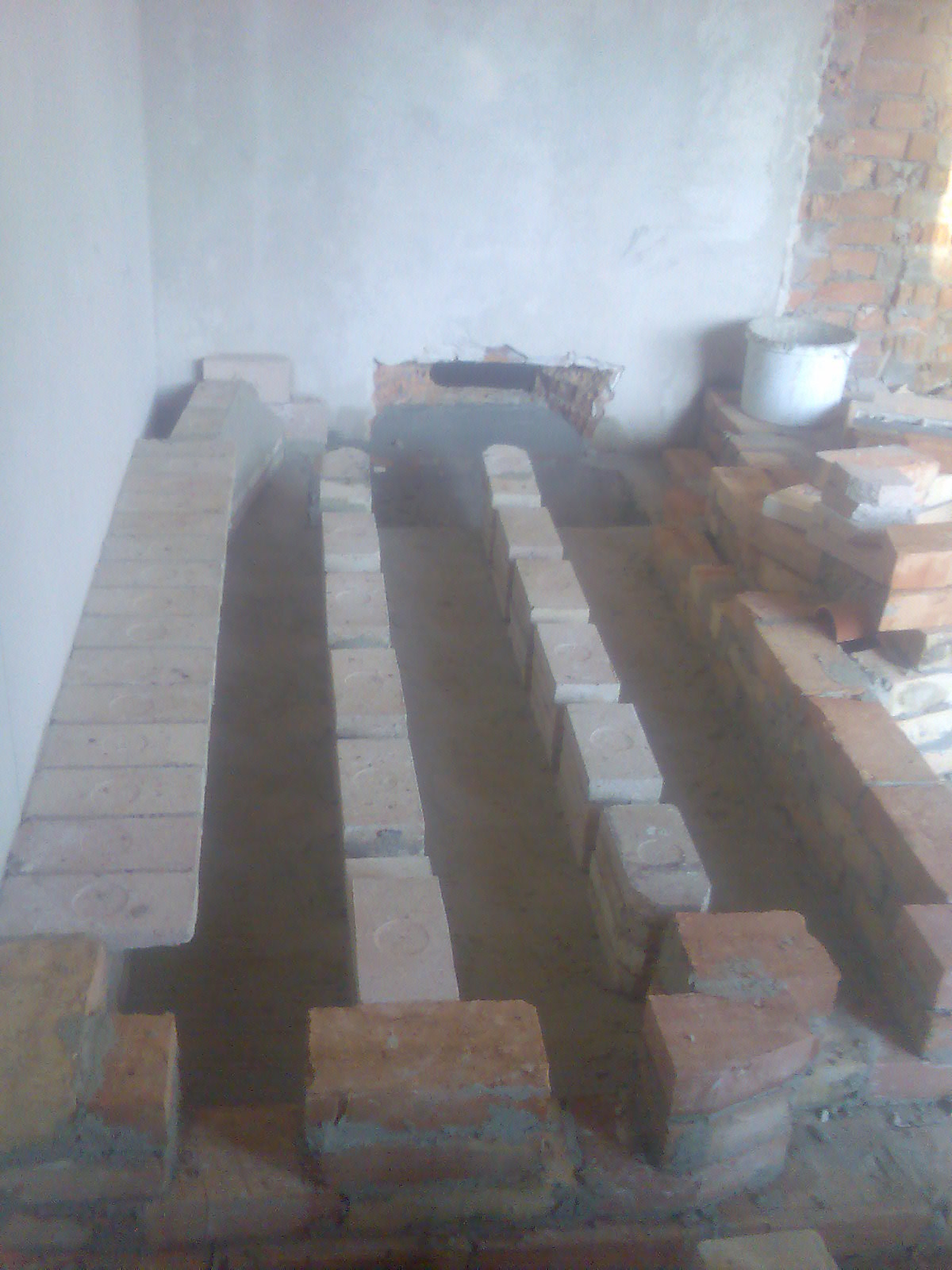

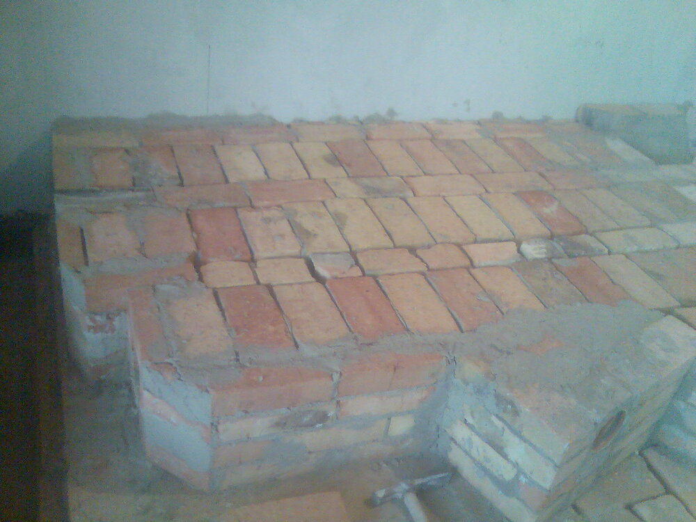

gazon Опубліковано: 3 вересня 2011 Автор Поділитись Опубліковано: 3 вересня 2011 Этап второй. Начинаем кладку лежанки. Внешний ряд из рядового м-120 для мягкой передачи тепла, внутри шамотный, для большей аккумуляции. 1 Посилання на коментар Поділитися на інших сайтах More sharing options...

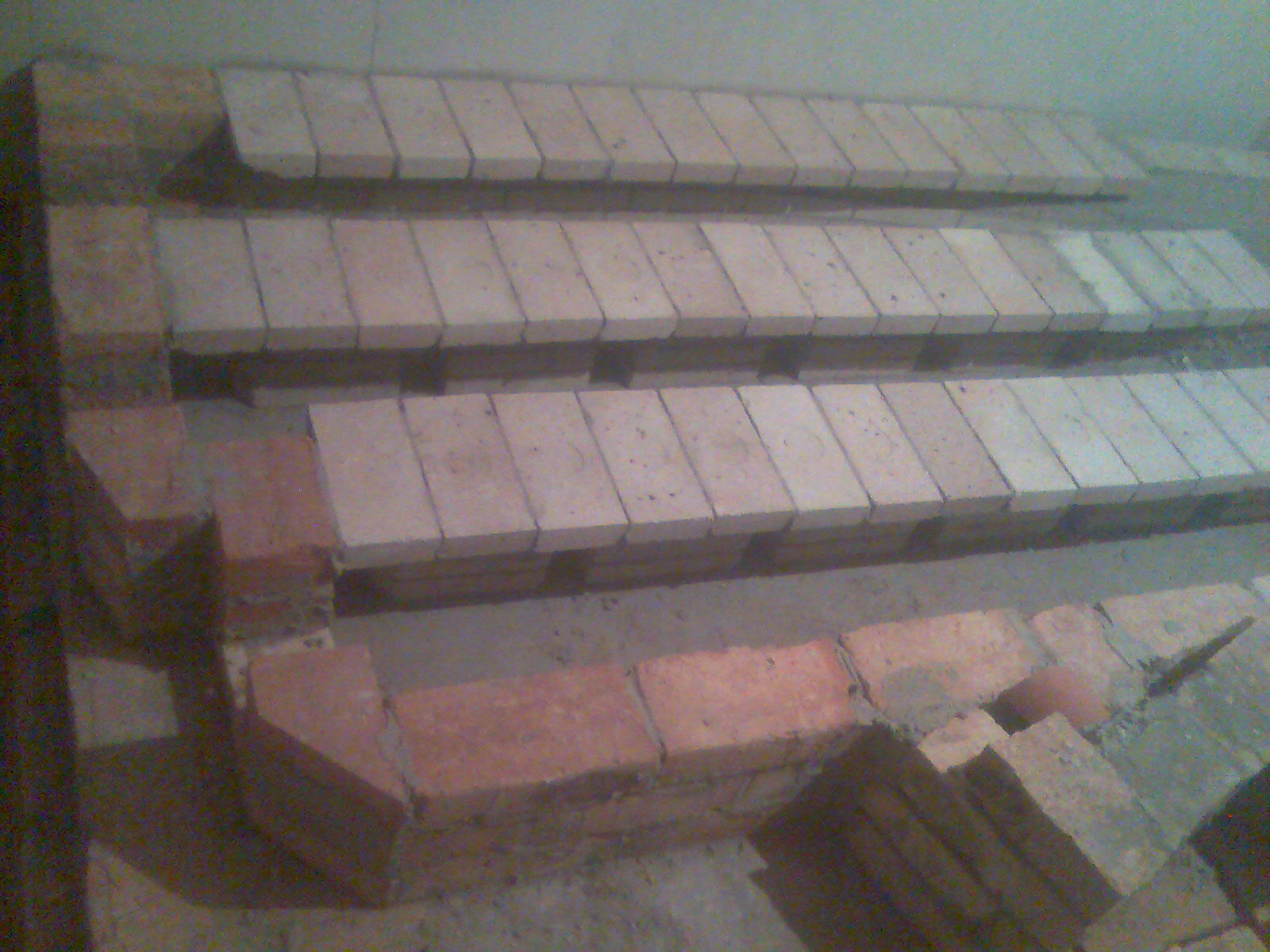

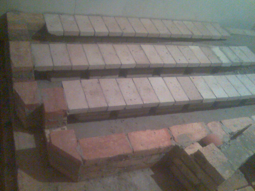

gazon Опубліковано: 5 вересня 2011 Автор Поділитись Опубліковано: 5 вересня 2011 Далее укладываем основание под перекрытие и его первый ряд 1 Посилання на коментар Поділитися на інших сайтах More sharing options...

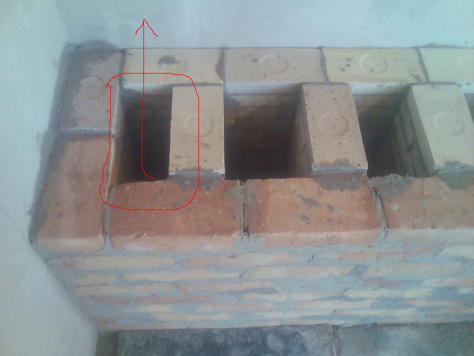

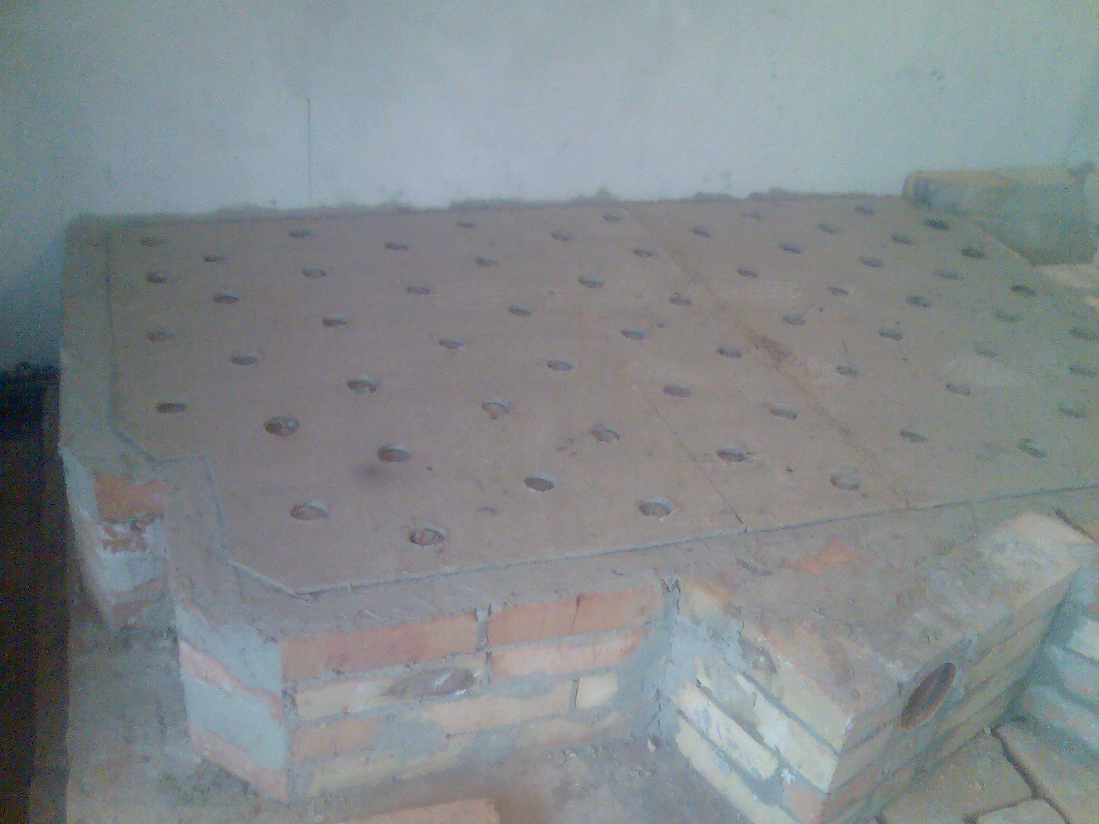

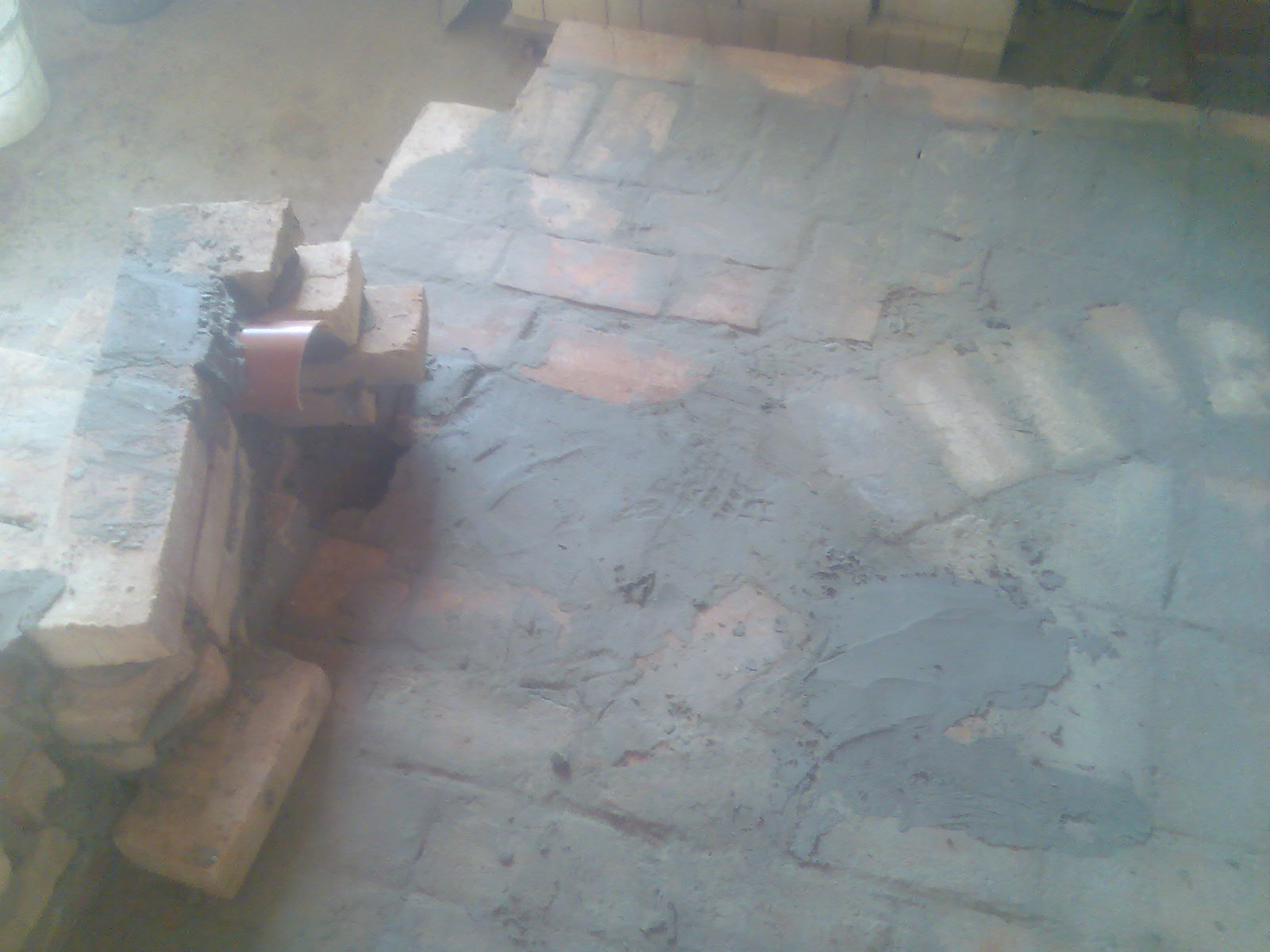

gazon Опубліковано: 5 вересня 2011 Автор Поділитись Опубліковано: 5 вересня 2011 Поскольку заход газов в лежанку будет пассивным, возможен неравномерный прогрев. Дабы избежать этого укладываем слой базальтового картона(10мм) и перфорируем его во избежание проседания следующего ряда. 1 Посилання на коментар Поділитися на інших сайтах More sharing options...

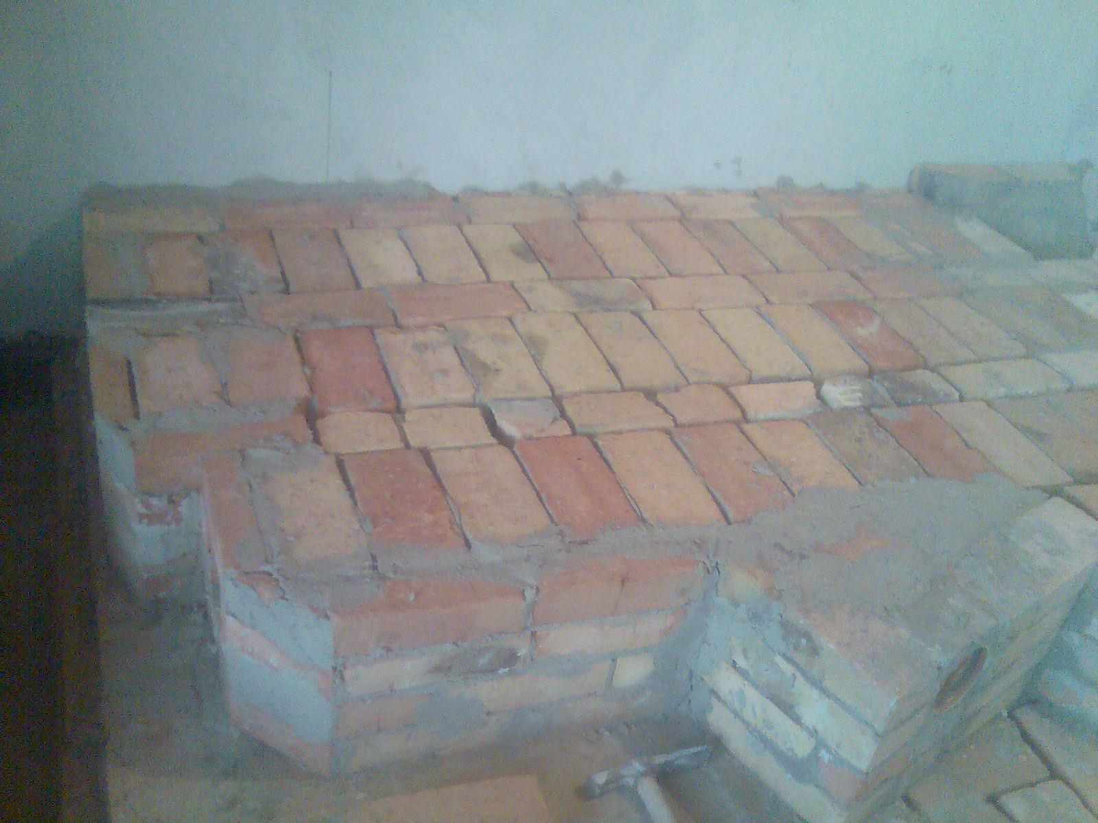

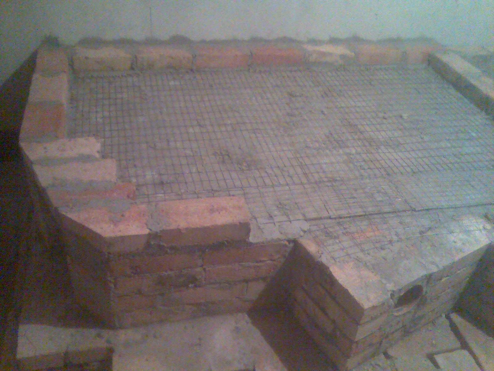

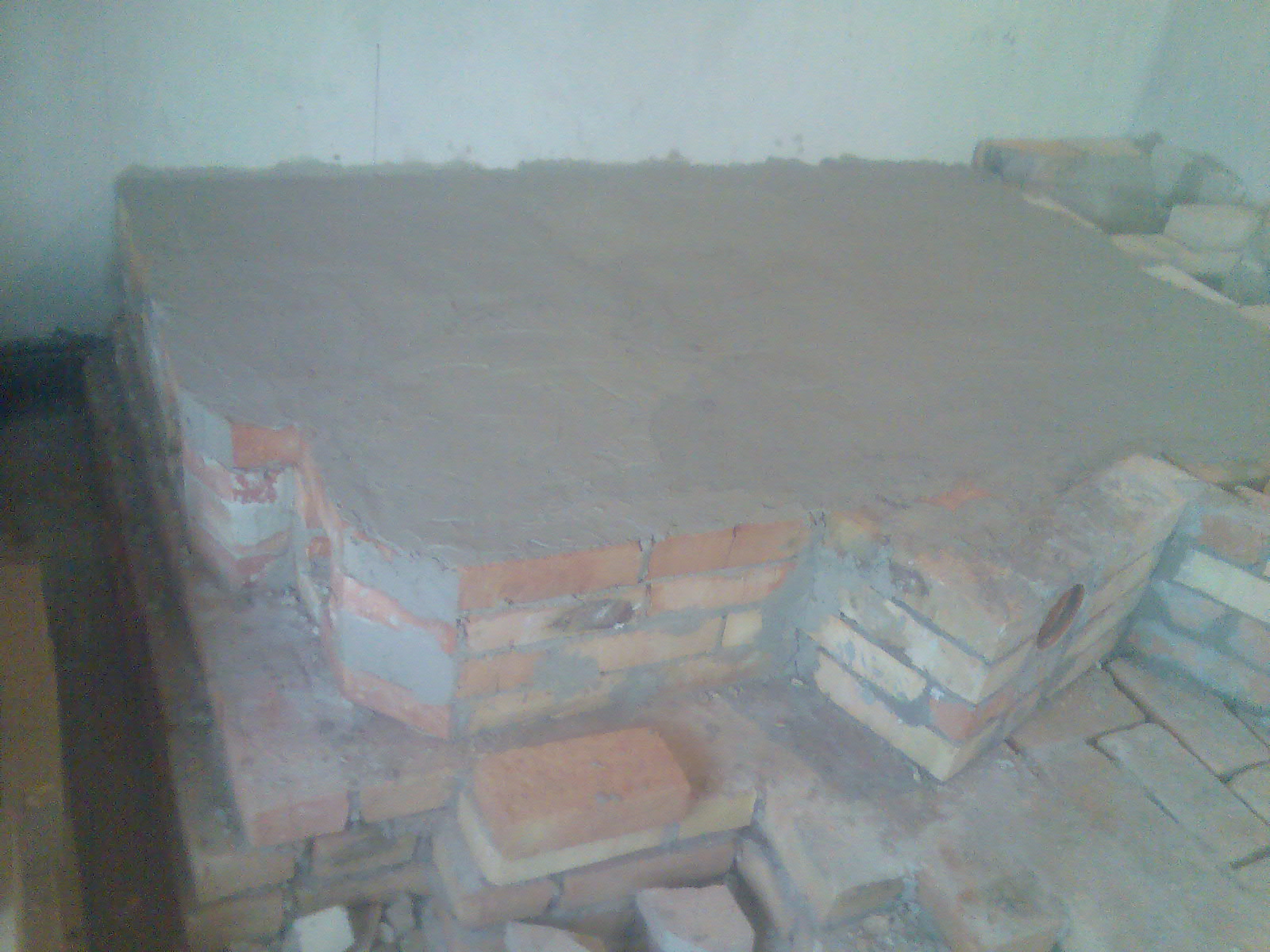

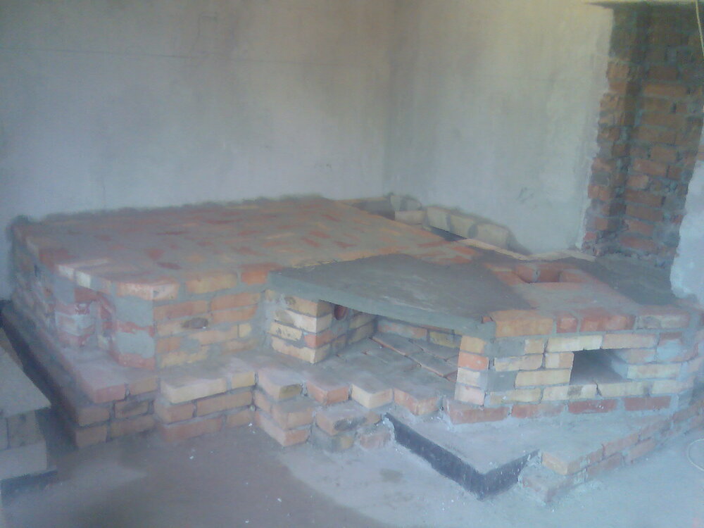

gazon Опубліковано: 5 вересня 2011 Автор Поділитись Опубліковано: 5 вересня 2011 Потом армировка, заключительный ряд и заливка перекрытия над дровником. Этот этап закончен. Далее топка и отопительный щиток. 1 Посилання на коментар Поділитися на інших сайтах More sharing options...

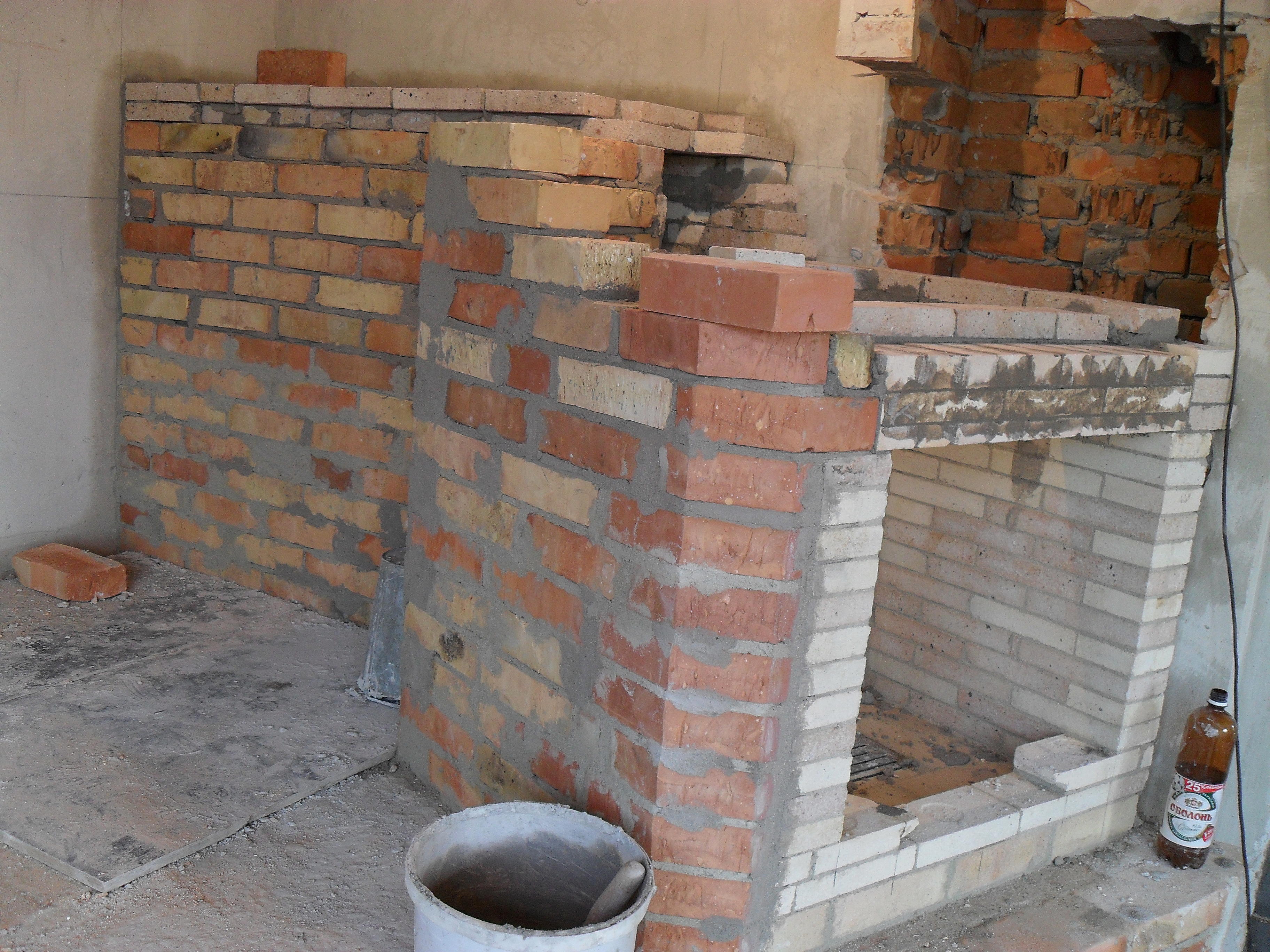

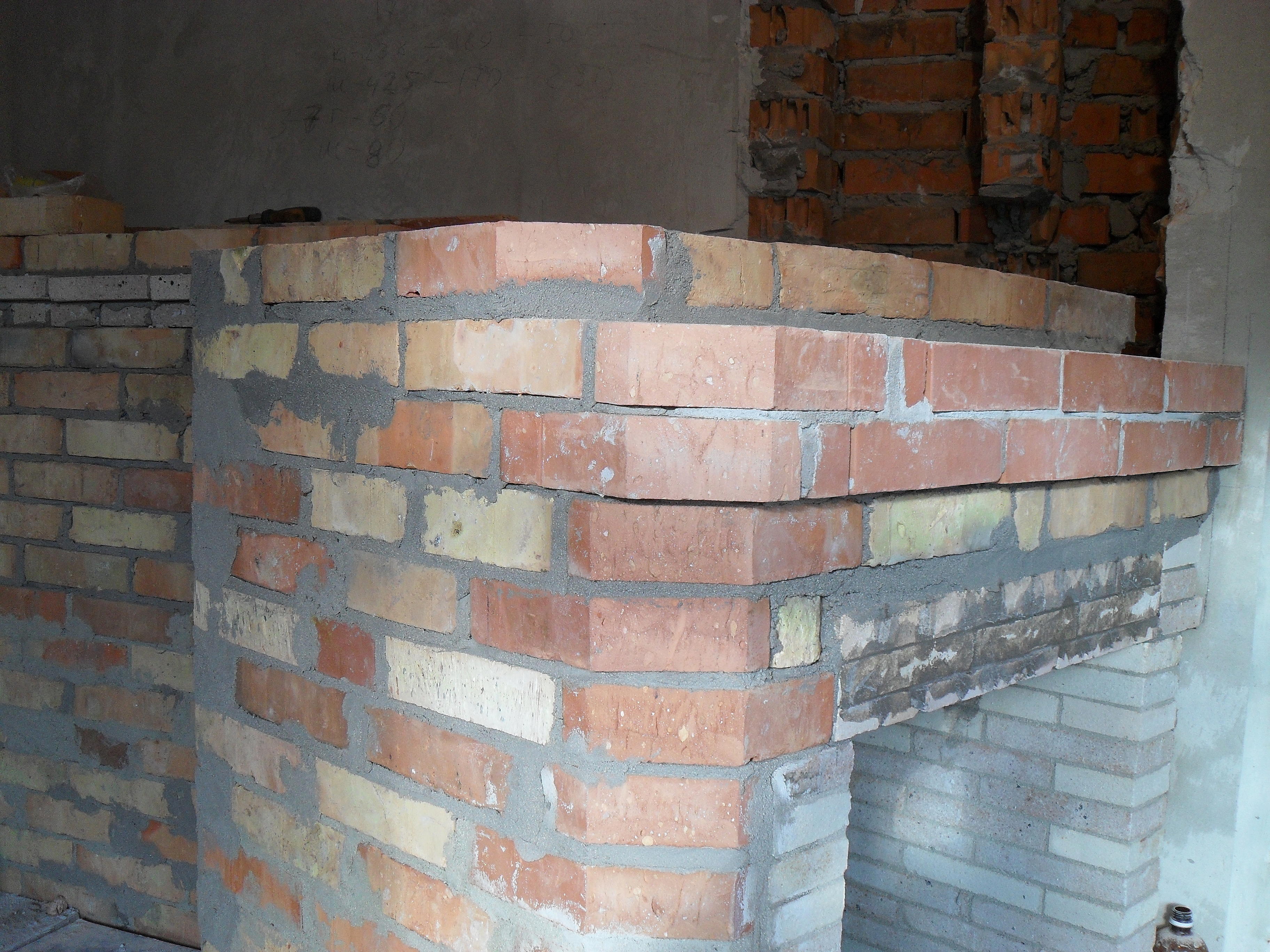

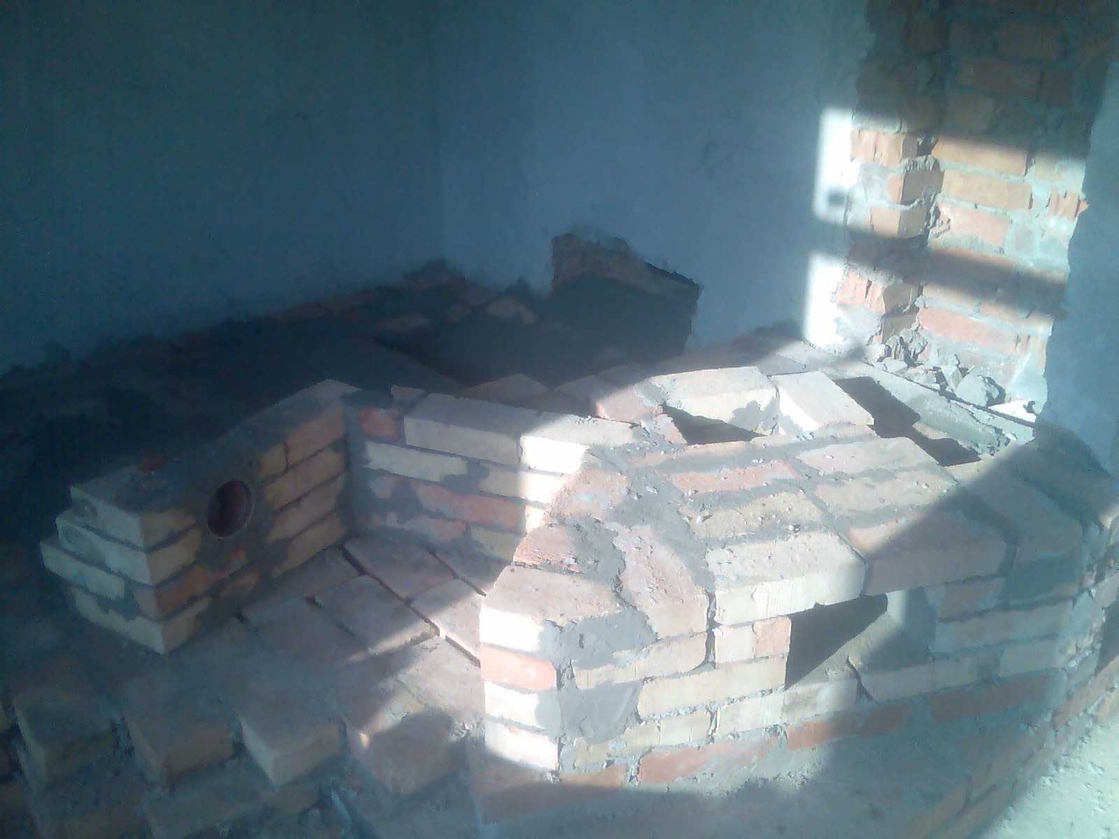

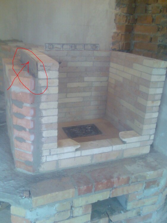

gazon Опубліковано: 11 вересня 2011 Автор Поділитись Опубліковано: 11 вересня 2011 Далее выкладываем топку. Между внутренней и внешней стенкой прокладка из 10мм базальтового картона(см. фото). Это делается для компенсации слишком резкого прогрева внешней поверхности в районе топки. Печь имеет немалые габариты и без обеспечения некоторой инерции передачи тепла в определенных местах, возможен слишком неравномерный прогрев. 1 Посилання на коментар Поділитися на інших сайтах More sharing options...

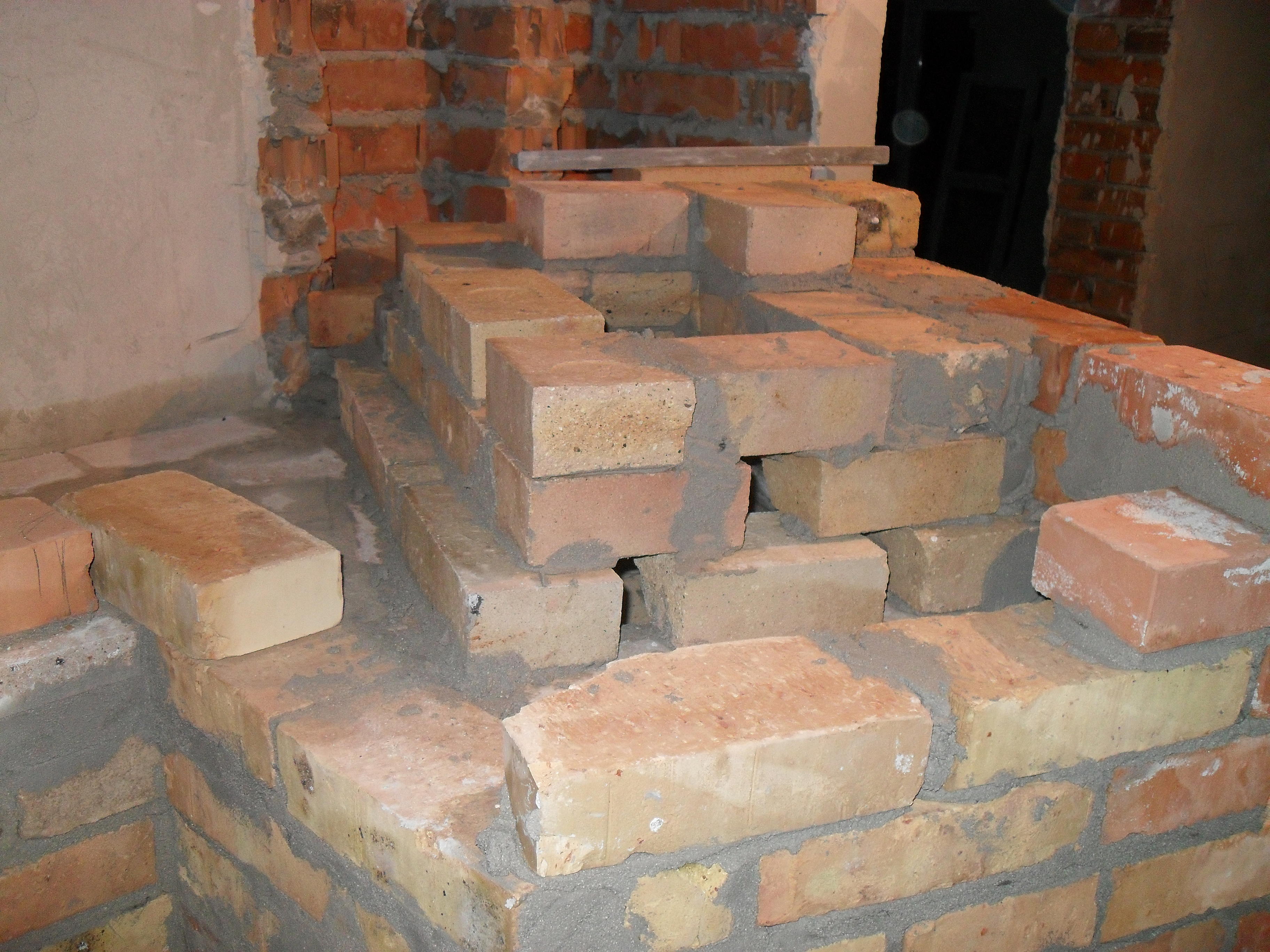

gazon Опубліковано: 25 вересня 2011 Автор Поділитись Опубліковано: 25 вересня 2011 Одновременно поднимаем и щиток отопления. Конструкция щитка двухколпачная. Далее выложу схему. 1 Посилання на коментар Поділитися на інших сайтах More sharing options...

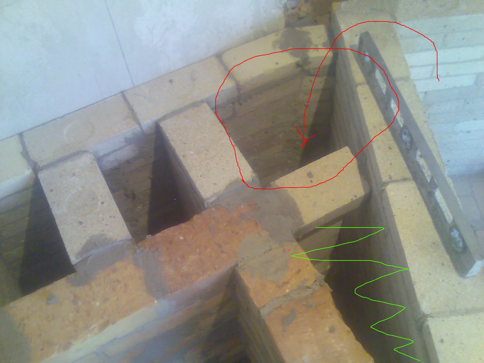

gazon Опубліковано: 25 вересня 2011 Автор Поділитись Опубліковано: 25 вересня 2011 Входим широко, выходим минимально необходимым размером ( 120х240). При этом создается избыточное давление газов в нижней части, что заставляет их циркулировать в лежанке. Зеленым обозначена конструктивная пазуха, в которую газы также попадают пассивно. 1 Посилання на коментар Поділитися на інших сайтах More sharing options...

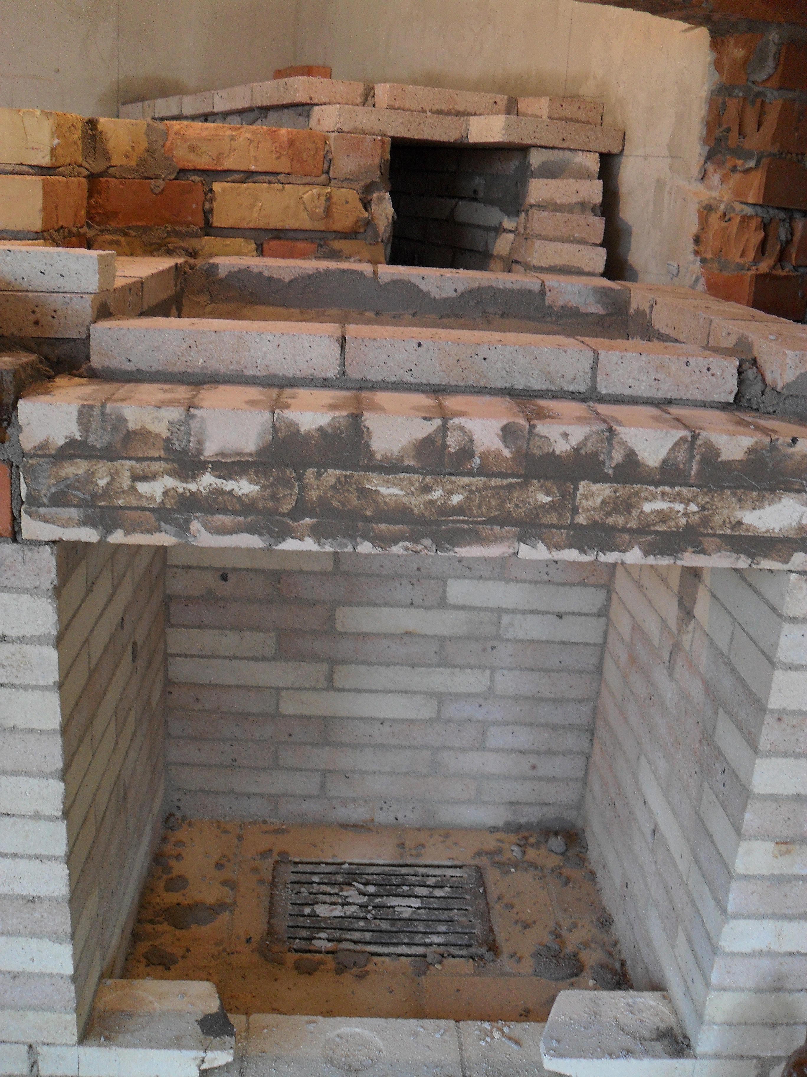

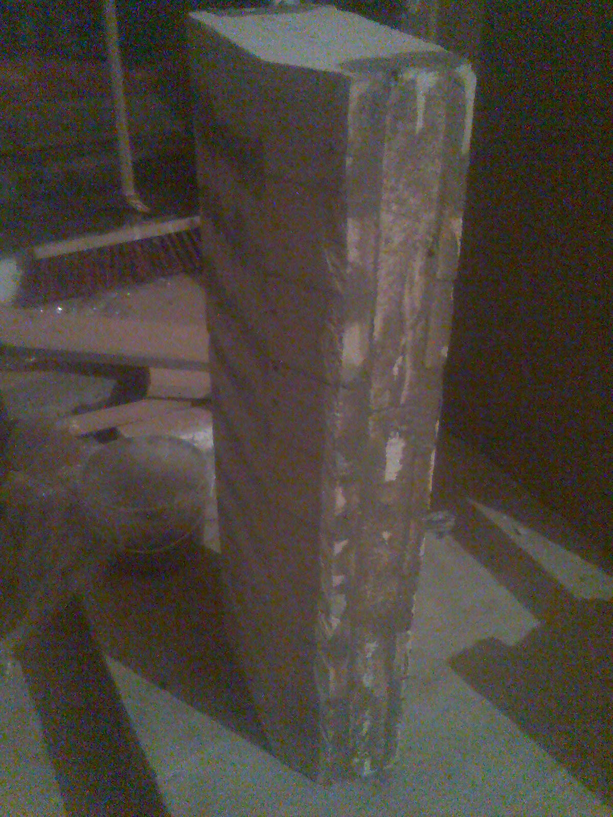

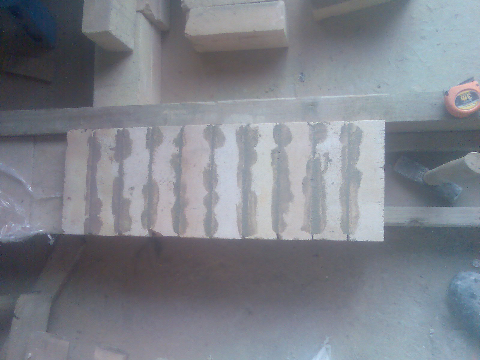

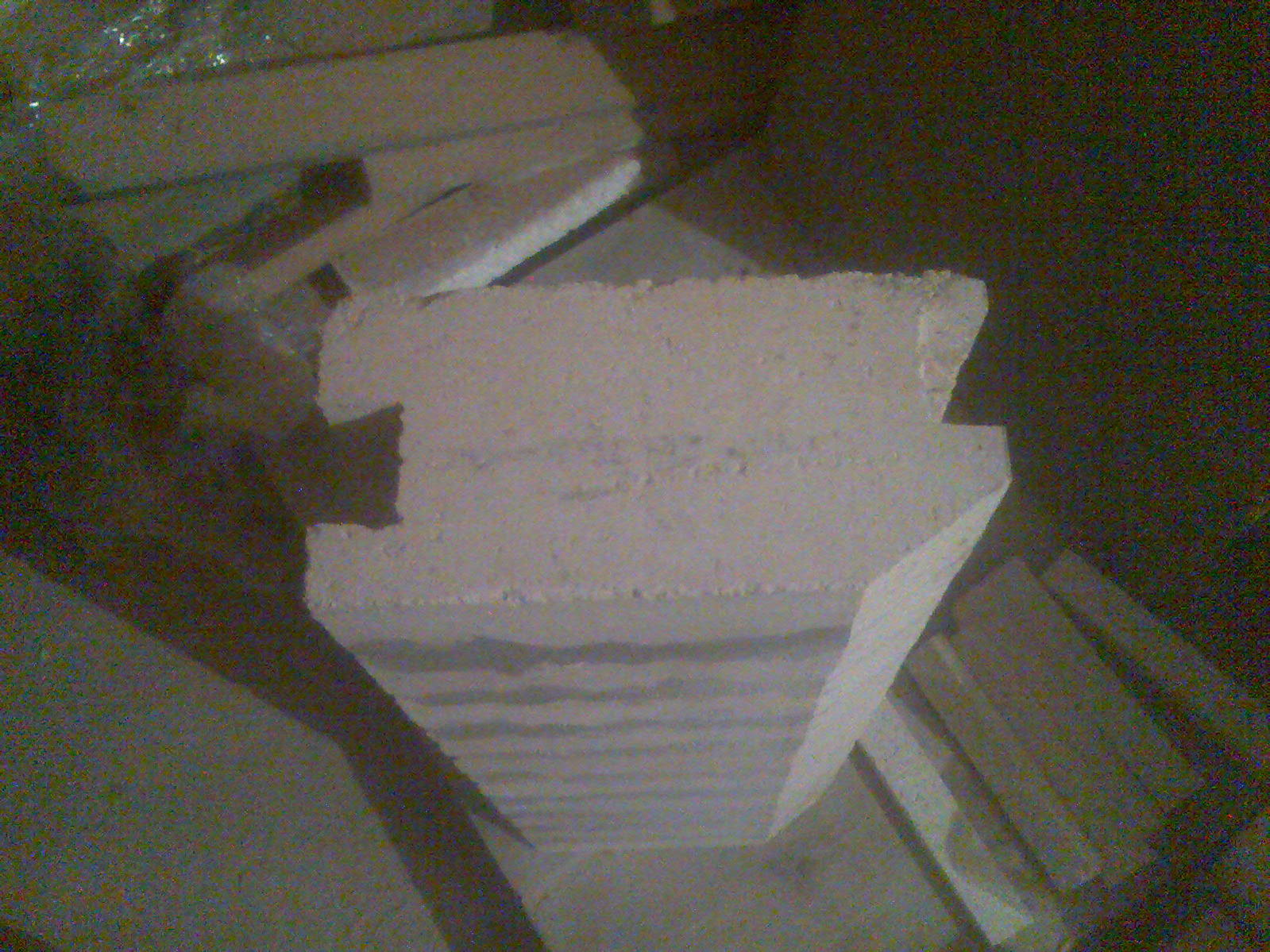

gazon Опубліковано: 25 вересня 2011 Автор Поділитись Опубліковано: 25 вересня 2011 Предварительно готовим перемычку топки. Кирпич склеиваем клеем "Термофлекс", для большей прочности вырезаем штробу и вклеиваем брусок. По заявленым свойствам изделие через сутки готово к нагреву, а через двое к транспортировке, но следует знать, что даже небольшое присутствие влаги в склеиваемом материале увеличивает эти временные термины, также имеет значение толщина слоя. 2 Посилання на коментар Поділитися на інших сайтах More sharing options...

IgorUA Опубліковано: 1 жовтня 2011 Поділитись Опубліковано: 1 жовтня 2011 Входим широко, выходим минимально необходимым размером ( 120х240). При этом создается избыточное давление газов в нижней части, что заставляет их циркулировать в лежанке. Зеленым обозначена конструктивная пазуха, в которую газы также попадают пассивно. Между печной конструкцией и стенами нужно было проложить базальтовый картон толщиной 10 мм хотя бы в 1 слой. А лучше было бы заложить фольгированные с одной стороны базальтовые плиты толщиной 20-30 мм (лучше даже 50 мм). Кладка печи при нагревании расширяется, а на такой длинной лежанки расширение будет заметным, что может вызвать растрескивание растворных швов при распоре кладки в стены: раствор из них будет осыпаться. Эта теплоизоляция позволяла бы сохранить тепло в лежанке, а не греть стены. Теплопотери без такой изоляции в стены довольно существенные. 1 Посилання на коментар Поділитися на інших сайтах More sharing options...
gazon Опубліковано: 2 жовтня 2011 Автор Поділитись Опубліковано: 2 жовтня 2011 Устанавливаем перемычку и связываем топку с основной кладкой. Перепад передней кромки топки и задней намеренный. Он необходим для правильного монтажа газового порога. Выкладку этого момента опишу позже. Придумывал сам и сейчас проходит финишную обкатку и доводку. По поводу реплики IgorUA : сделано так намеренно, стены внутренние и их решено использовать в качестве дополнительного теплонакопителя. 1 Посилання на коментар Поділитися на інших сайтах More sharing options...

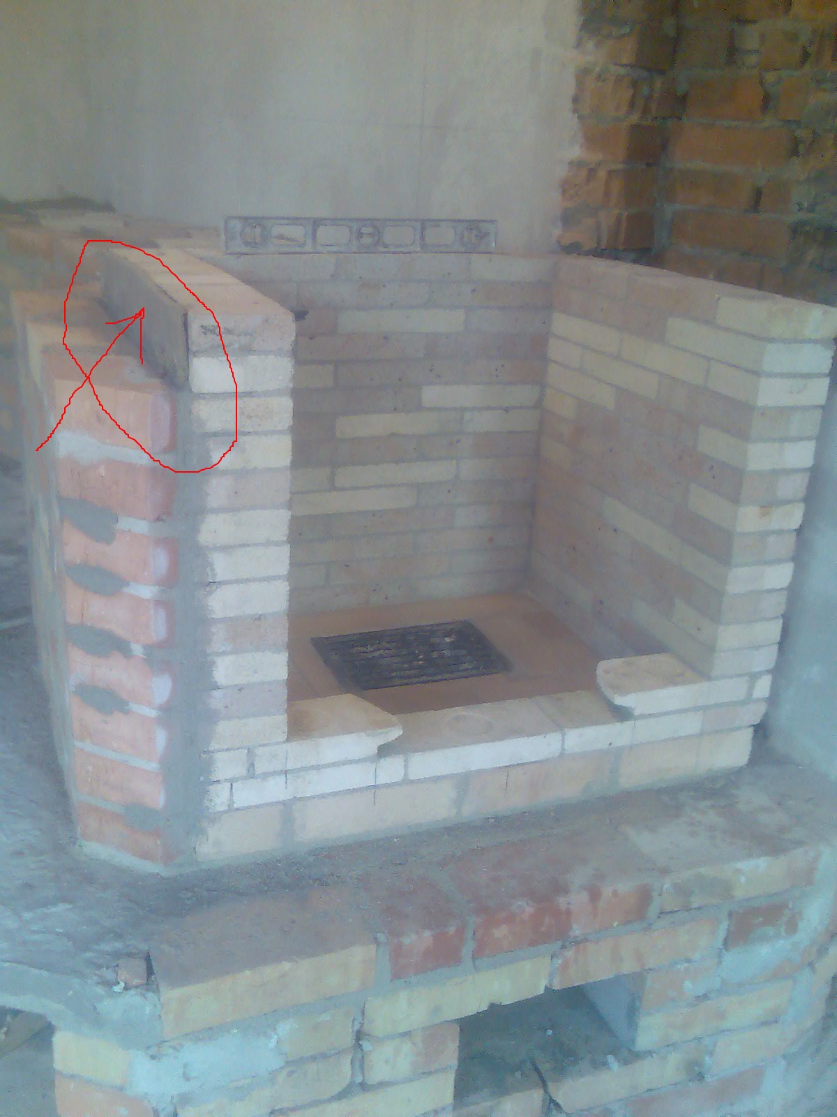

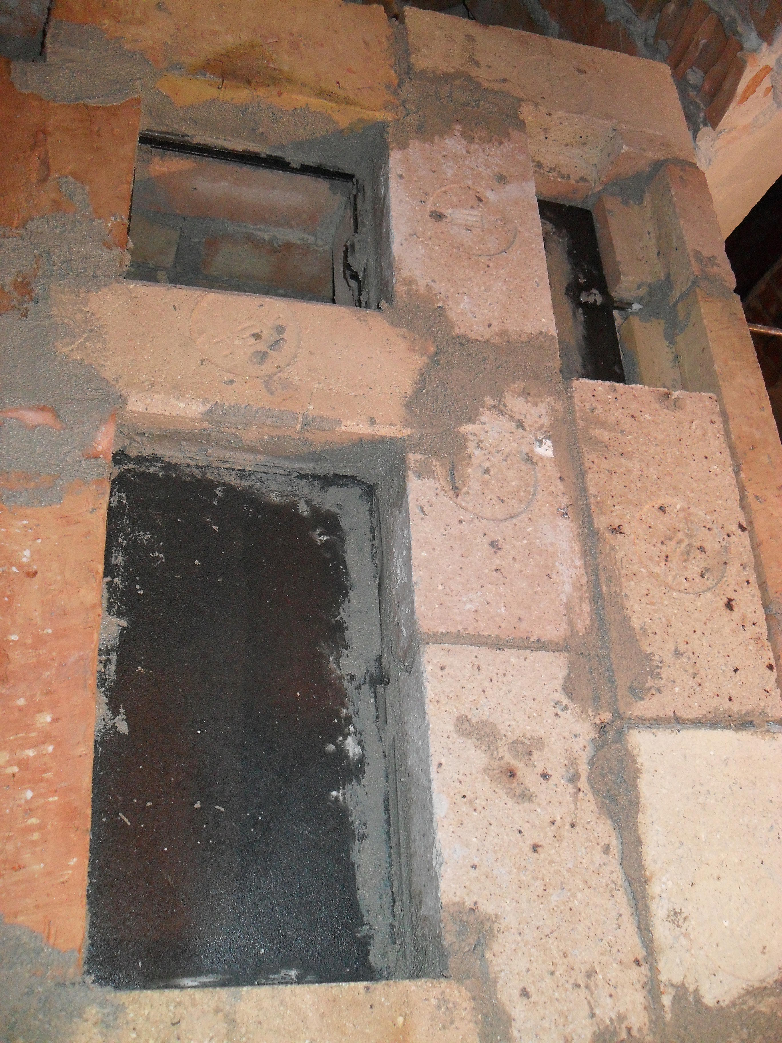

gazon Опубліковано: 2 жовтня 2011 Автор Поділитись Опубліковано: 2 жовтня 2011 На основной кладке делаем отступ под полку камина. Внутреннюю выводим под задвижки. Посилання на коментар Поділитися на інших сайтах More sharing options...
gazon Опубліковано: 2 жовтня 2011 Автор Поділитись Опубліковано: 2 жовтня 2011 Поскольку внутренняя кладка идет на сужение, между ней и основной образовалось пространство. Дабы извлечь из этого пользу во внутренней кладке делаем "прорехи" , что дает возможность газам циркулировать вдоль внешней кладки. Это пространство не должно быть связано с основными каналами. Посилання на коментар Поділитися на інших сайтах More sharing options...
IgorUA Опубліковано: 2 жовтня 2011 Поділитись Опубліковано: 2 жовтня 2011 По поводу реплики IgorUA : сделано так намеренно, стены внутренние и их решено использовать в качестве дополнительного теплонакопителя. Лучше иметь горячую лежанку всю ночь, чем едва тёплую лежанку и не совсем холодные стены вокруг неё. А то что эти стены зажимают печь - это тоже сделано намеренно? Посилання на коментар Поділитися на інших сайтах More sharing options...
gazon Опубліковано: 3 жовтня 2011 Автор Поділитись Опубліковано: 3 жовтня 2011 Лучше иметь горячую лежанку всю ночь, чем едва тёплую лежанку и не совсем холодные стены вокруг неё. А то что эти стены зажимают печь - это тоже сделано намеренно? Вас так обхаяли в других темах, что больше некуда воткнуться?:bad: Посилання на коментар Поділитися на інших сайтах More sharing options...
IgorUA Опубліковано: 3 жовтня 2011 Поділитись Опубліковано: 3 жовтня 2011 Вас так обхаяли в других темах, что больше некуда воткнуться?:bad: Я всего лишь подсказываю как не наступить на грабли. Хотите на них наступить - наступайте, это Ваше право. Посилання на коментар Поділитися на інших сайтах More sharing options...

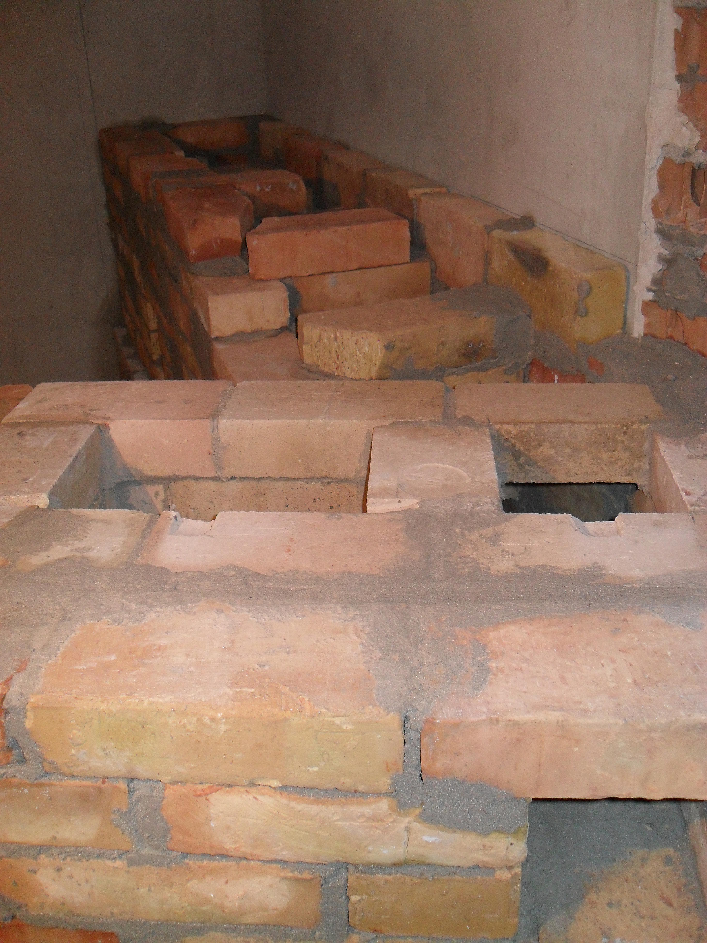

gazon Опубліковано: 4 жовтня 2011 Автор Поділитись Опубліковано: 4 жовтня 2011 Уже получилось. Комп в детской и добраться до него получается только если пришел пораньше. Устанавливаем задвижки. Для пластины задвижки в открытом положении делаем закрытую нишу. Это позволяет защитить пространство позади нее от засорения и служит стопором в открытом положении. Посилання на коментар Поділитися на інших сайтах More sharing options...
gazon Опубліковано: 4 жовтня 2011 Автор Поділитись Опубліковано: 4 жовтня 2011 Параллельно с этим поднимается верхний ярус щитка- второй колпак. Посилання на коментар Поділитися на інших сайтах More sharing options...

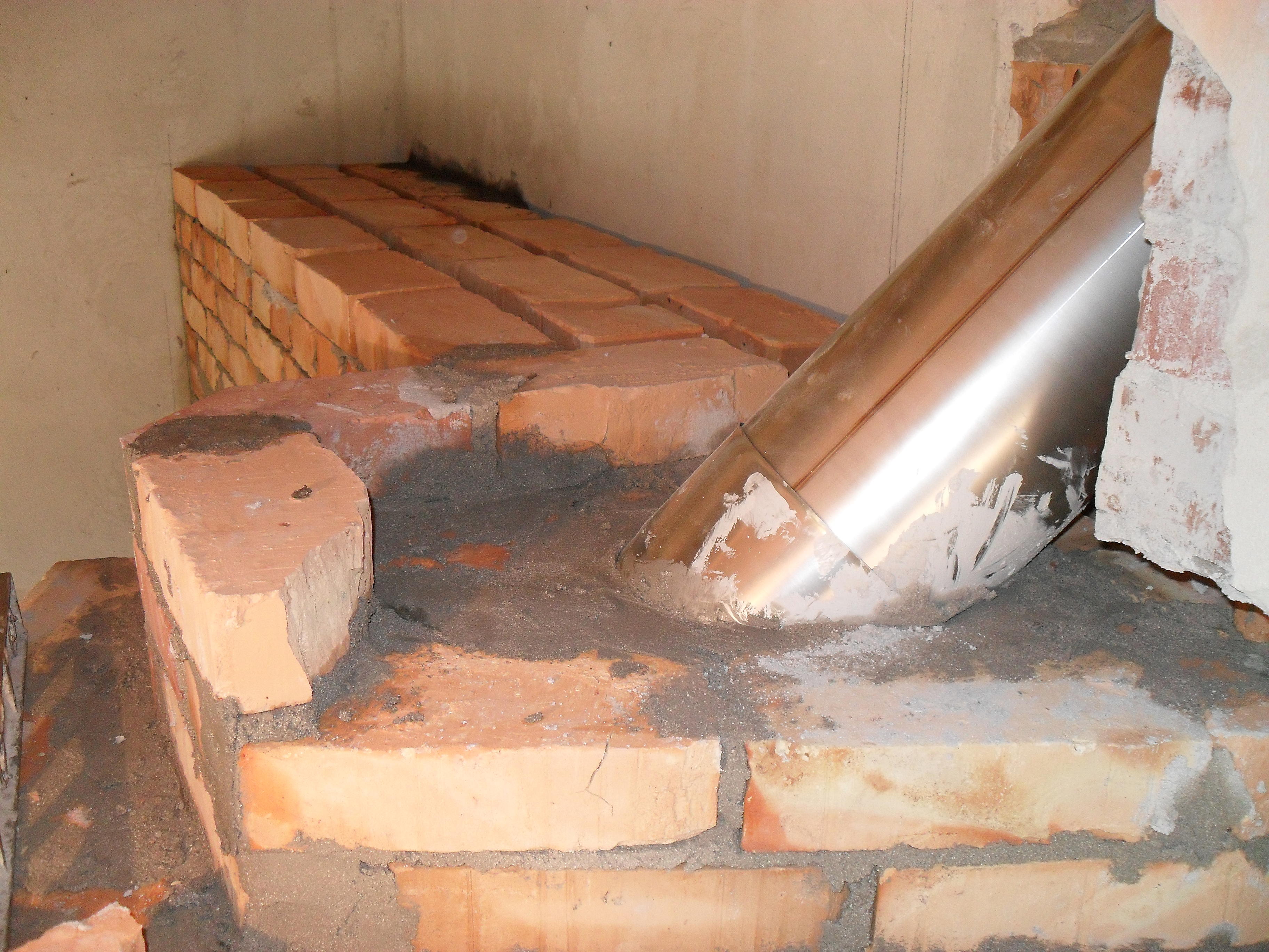

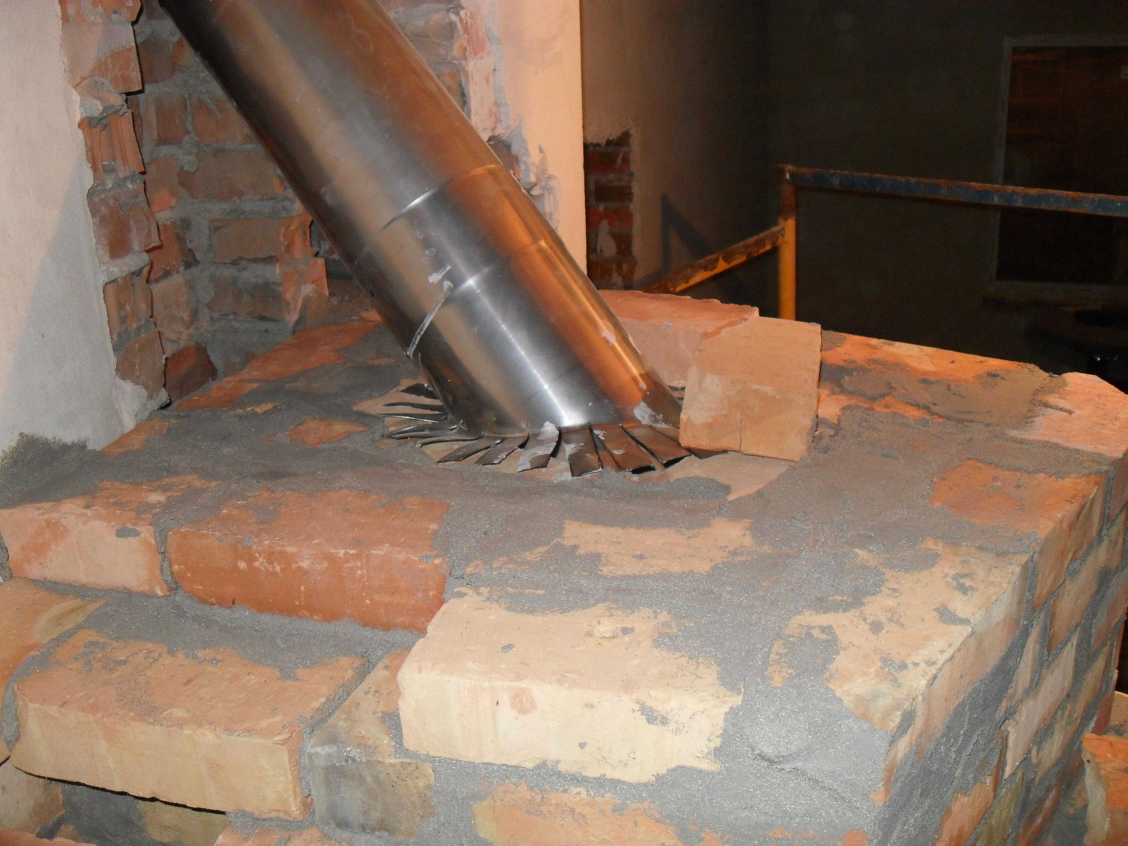

gazon Опубліковано: 4 жовтня 2011 Автор Поділитись Опубліковано: 4 жовтня 2011 После задвижек прямой и основной каналы объединяем и состыковываем с гильзой. Самый простой способ стыковки: распустить конец на полоски 3~5см., загнуть под нужным углом и перекрыть с заполнением раствором не менее чем двумя рядами кладки. Посилання на коментар Поділитися на інших сайтах More sharing options...
IgorUA Опубліковано: 4 жовтня 2011 Поділитись Опубліковано: 4 жовтня 2011 После задвижек прямой и основной каналы объединяем и состыковываем с гильзой. Самый простой способ стыковки: распустить конец на полоски 3~5см., загнуть под нужным углом и перекрыть с заполнением раствором не менее чем двумя рядами кладки. Кто же так металл стыкует с кладкой? Посилання на коментар Поділитися на інших сайтах More sharing options...
