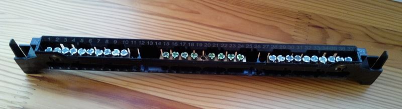

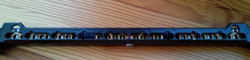

На Хагер сложно клеммник-колодку найти.
Да, по рынку/магазинам прошел ничего подходящего нет. Но вопрос решил - взял подходящий по шагу контактов клеммник и сделал по другому крепление :) Просверлил держатель и закрепил винтом М4 с обратной стороны:

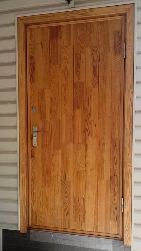

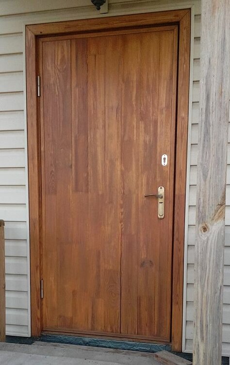

На прошлой неделе сделал профилактику своим дверям. Они у меня покрыты маслом. Одна стоит на северной стороне, одна на восточной. Та, что на северной в хорошем состоянии, а на восточной солнце таки сделало свое дело. Ну я наверное тоже не совсем правильно к вопросу подошел - масло рекомендуют обновлять ежегодно, а я как-то на это дело малость забил, лет на шесть :oops:...
Взял воду с мылом отмыл северную дверь от пыли/грязи (в первую очередь от следов мух :mad:). Подождал пока высохнет, потом покрыл маслом. Все получилось хорошо:

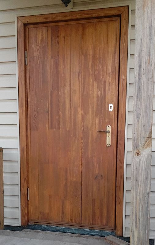

На восточной стороне дело обстояло сложнее - было понятно, что бесцветное масло там не вариант, но где ж взять другое? И тут я вспомнил, что у меня была маленькая банка заколерованная в цвет, который мне не совсем понравился тогда (да еще и не родным пигментом). Ну сейчас я не столь привередливый ;) - достал, попробовал на дощечке, вроде ничего ужасного, решил покрыть им.
Дверь также помыл водой с мылом, к моему удивлению смылась часть масла и даже верхний слой дерева :crazy:. Видать мыло было больно суровое :lol: Далее стало понятно, что нужно будет немного подшлифовать дверь. Сошлифовал то, что легко снималось, убрал пыль, покрыл маслом. Получилось так (исходное состояние было чуть лучше, чем состояние столба) - не совсем то, что хотелось бы, но намного лучше, чем было:
Столбы и перила наверное тоже попробую привести в порядок и покрыть этим маслом.

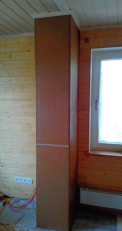

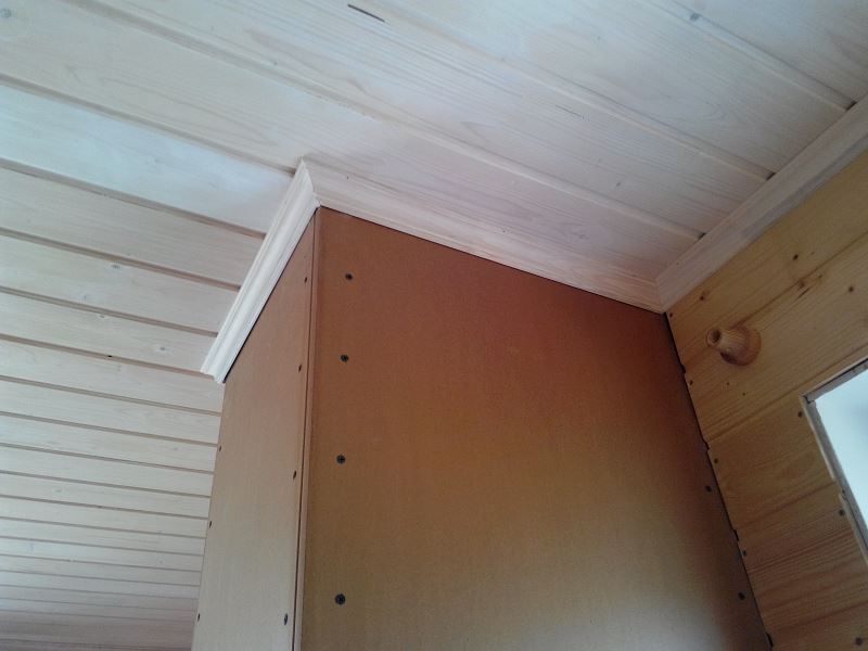

Еще зашил ГКЛ дымоход. Использовал остатки "полового" ГКЛ. Загрунтовал и установил недостающие потолочные плинтуса. Теперь можно облицевать плиткой:
  • Лайк 6
Так война ведь.
А, ну это аргумент ;) Ну, а если серьезно, то этот гипс по конструкции примерно такой же, как ГКЛО - сердечник более плотный и армирован стекловолокном. Вся разница наверное только в бумаге и размере. Изначально хотел весь дымоход зашить ГВЛ, но ситуация внесла изменения...
А какое масло использовали?
Aura Terrace - это дешевое масло для наружный применений. Там, где колерованное это оно же, с пигментом по системе Valti Color номер цвета 5051.
Вот такое, только у меня банка старая:

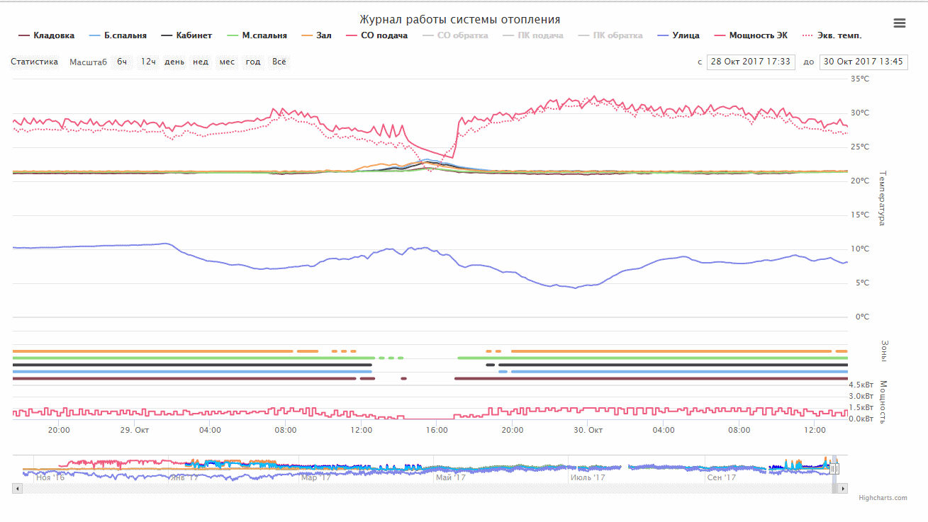

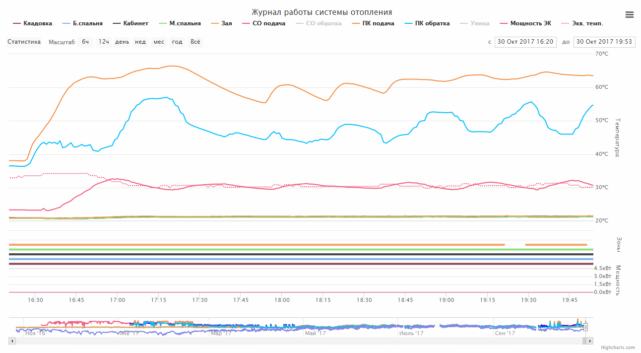

Продолжаю эксперименты с погодным регулированием отопления. Пока я очень доволен - актуаторы не дергаются туда-сюда, а почти все время открыты, в доме комфортнее (фактически сейчас у меня претензий по этой части к отоплению нет, посмотрю еще что будет когда температура на улице упадет) и температура в комнатах поддерживается точнее.
После добавления 4х ходового появилась возможность использовать погодное регулирование при работе ПК. Сам ПК правда пока все еще в "свободном полете", т.е. поставлен на 65С и работает сам по себе - тут еще есть над чем поработать ;). Выглядит это вот так:
Пунктирная линия это вычисленная температура подачи по погодной кривой и температурам в комнатах.
Для управления клапаном использую простой ПИ-алгоритм, с коэффициентами особенно не заморачивался. На графике видно, как по мере разогрева котла алгоритм вначале поддерживал постоянную температуру обратки, а потом (когда обратка достаточно прогрелась) перешел на поддержание температуры подачи. Не идеально, но меня устраивает.
Здесь работа системы за более длительный период с ЭК:
Видно, как актуаторы отработали на появление солнца, и как ЭК отключился когда они все закрылись. Также видно, что при отсутствии "внешних воздействий" все клапаны на коллекторе постоянно открыты и регулирование производится температурой теплоносителя.
Жду морозов, чтобы посмотреть насколько правильно посчитал погодную кривую и теплоинерционную модель дома.

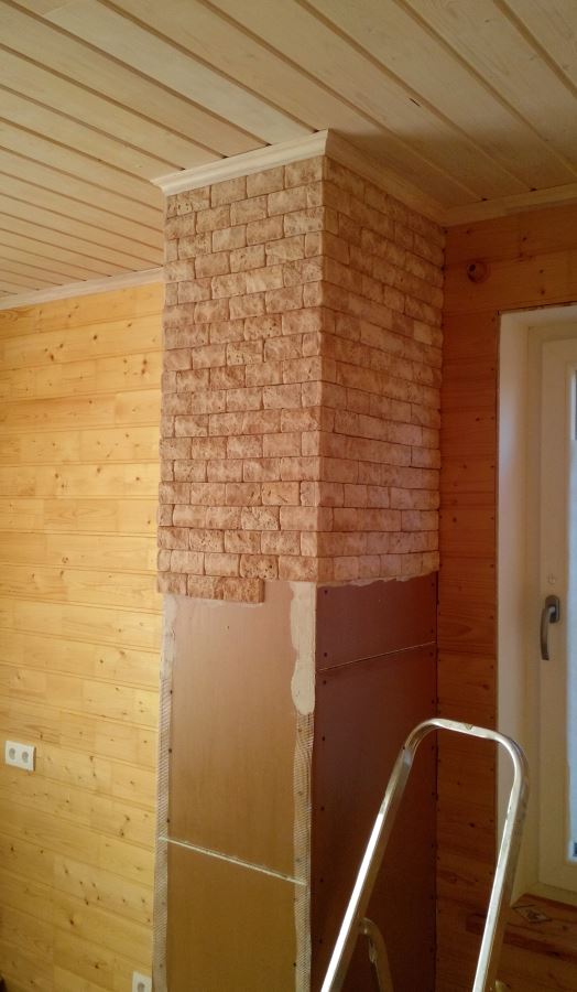

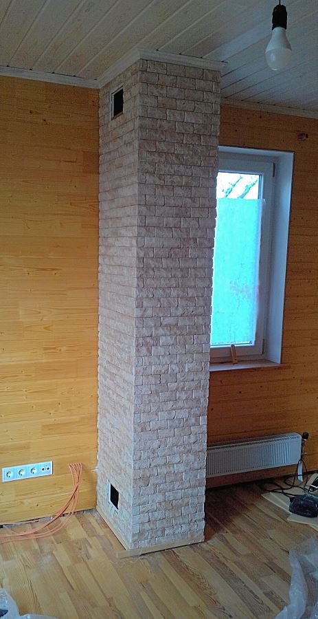

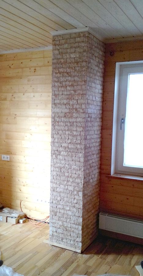

Закончил сегодня маленький этап работ по отделке :) - доделал плитку на коробе дымохода. Получилось вот так (за качество извиняюсь - фотографировал телефоном с не самым лучшим освещением):

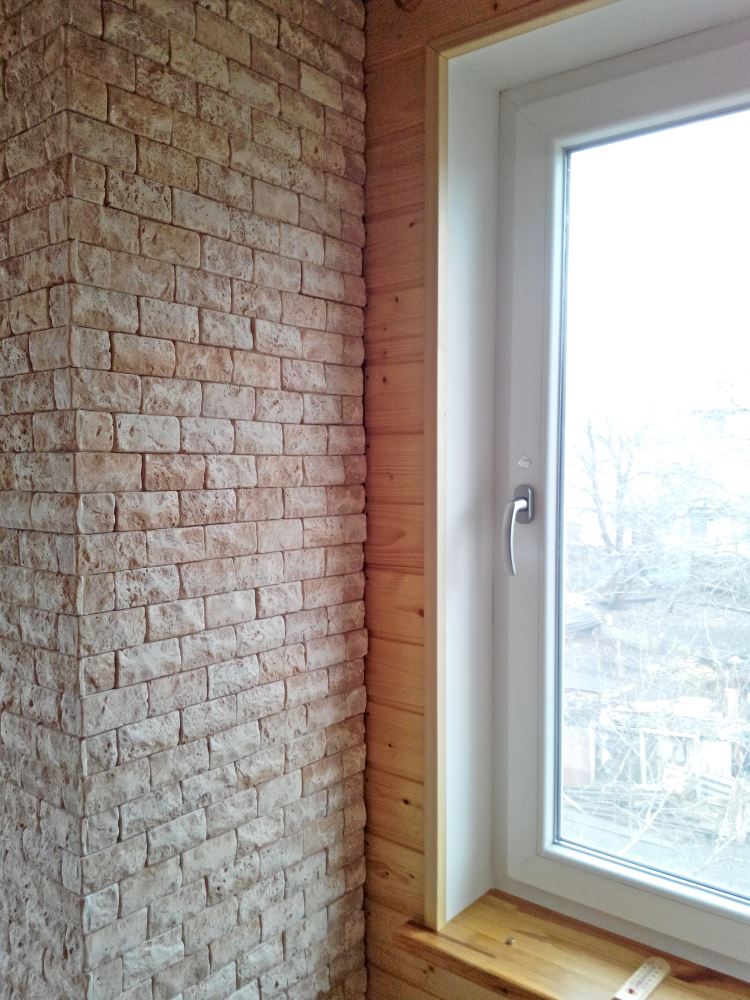

С другой стороны (здесь еще будут две вентиляционные решетки):

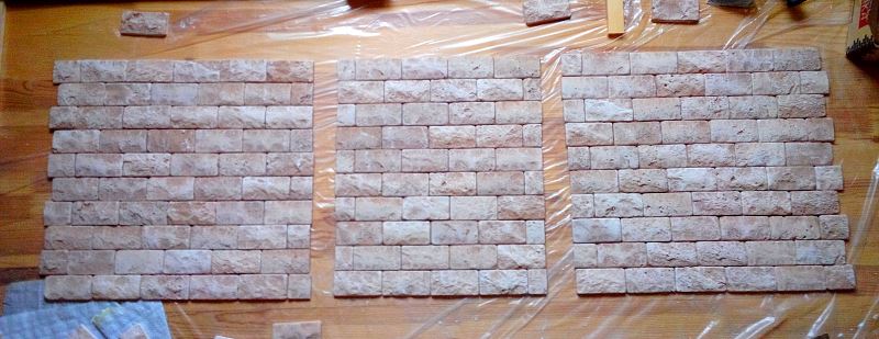

Пару слов о процессе. Плитка гипсовая, мелкая (где-то 5х10см). Укладывал на белый плиточный клей Mapei Adesilex P9. Перед приклеиванием сортировал и раскладывал заготовки на полу:
Часть плитки была с явным браком, всего набралось где-то треть ящика брака (из семи ящиков).
Укладывал сверху вниз (на этой фотке цвет плитки наиболее близок к реальности):
Вначале думал, что справлюсь с ней за 5 дней (по 4 часа в день). В реальности ушло дней 8 по 3..4 часа в день, как-то не умею я быстро плитку клеить, да еще один ящик был сильно бракованный из-за чего приходилось долго перебирать плитку в процессе подготовки к укладке.
Пару слов о порезке - на ютубе масса роликов, где такую плитку легко режут ножовкой по металлу. Не знаю из какого гипса сделана та плитка, что у меня, но порезать ее (так чтобы ровно и без сколов) удалось только болгаркой с алмазным диском :crazy:
Не смотря на все трудности и оооочень нудный процесс, результатом я остался доволен :) Теперь в двух комнатах у меня осталось только полы пошлифовать и покрыть маслом и плинтуса сделать.

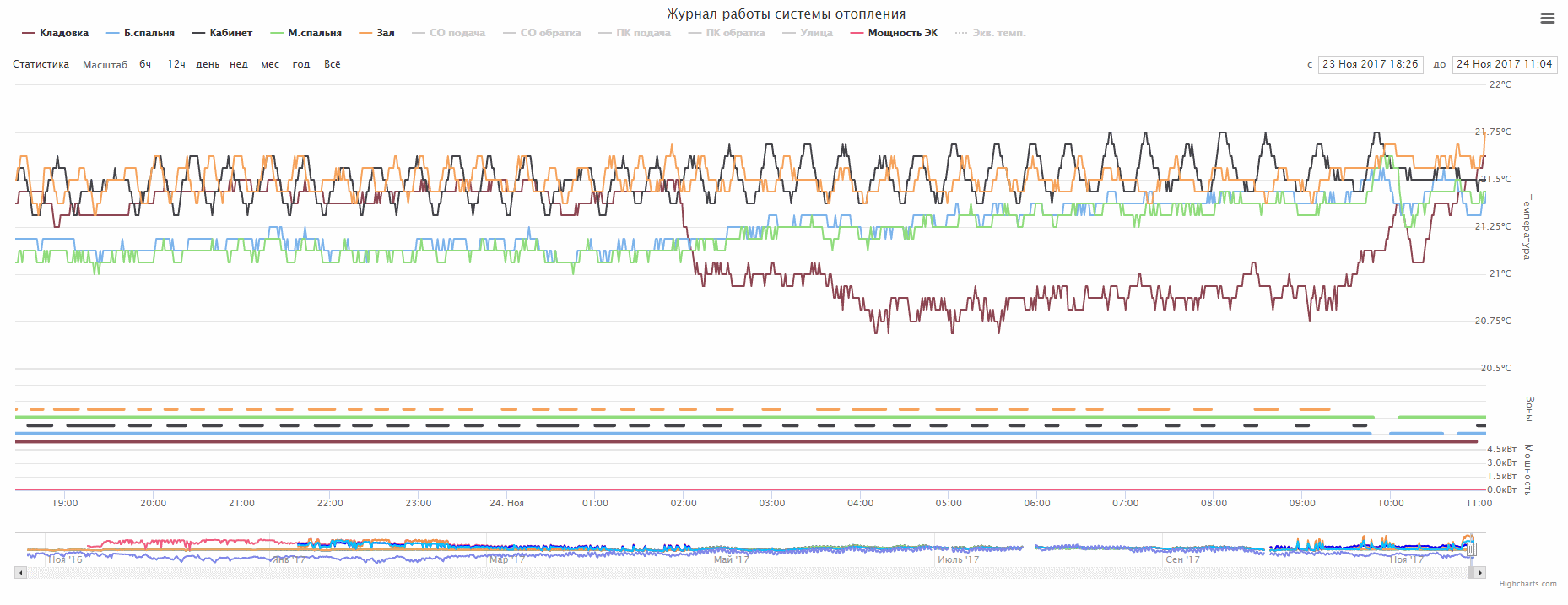

Интересную вчера заметил штутку. Обратите внимание как менялась температура в кладовке. Интересно почему она так себя повела с 2:00 (провалилась почти на 0.5С)? Ветер проверял - по всему не он.
Возможно на термометре както появилась капелька воды. Тогда еще и влажность вычислить можно :)
Не должна, у меня влажность низкая.
Все, нашел "полтергейст" :lol: Итак детектив:
Когда в очередной раз две ночи подряд температура с 0:00 до 2:00 в разное время резко падала где-то на 0.5С, а исследования архива погоды на ближайшей метеостанции ничего не дало, я отправился на осмотр датчика :) Все выяснилось достаточно быстро - рядом с датчиком проходит вентиляционная труба кухонной вытяжки. Раньше она у меня была закрыта, но летом пакет, которым она была закрыта прохудился и я его выкинул, ну и забыл. Сейчас ночью холодно и котел (пеллетный) где-то в это время увеличивает мощность, при некотором стечении других факторов этого хватает, чтобы опрокинуть тягу в этом канале, ну а дальше холодный воздух проходит через трубу и охлаждает датчик который рядом с ней :)
Закрыл трубу и теперь все ок. :pardon:

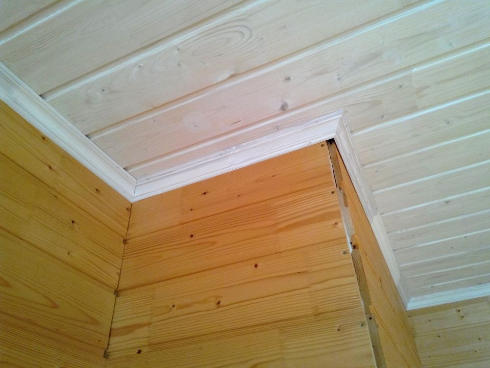

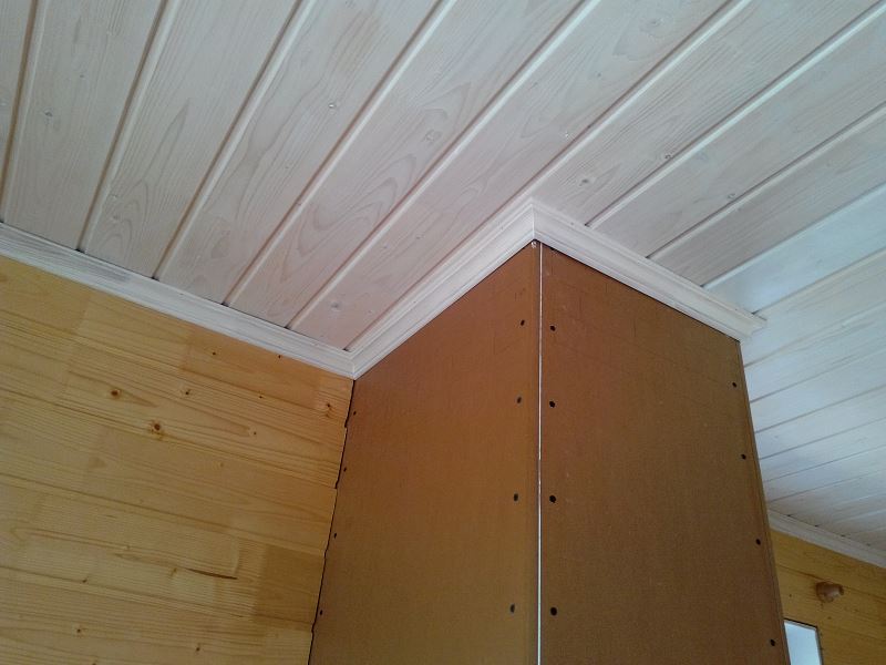

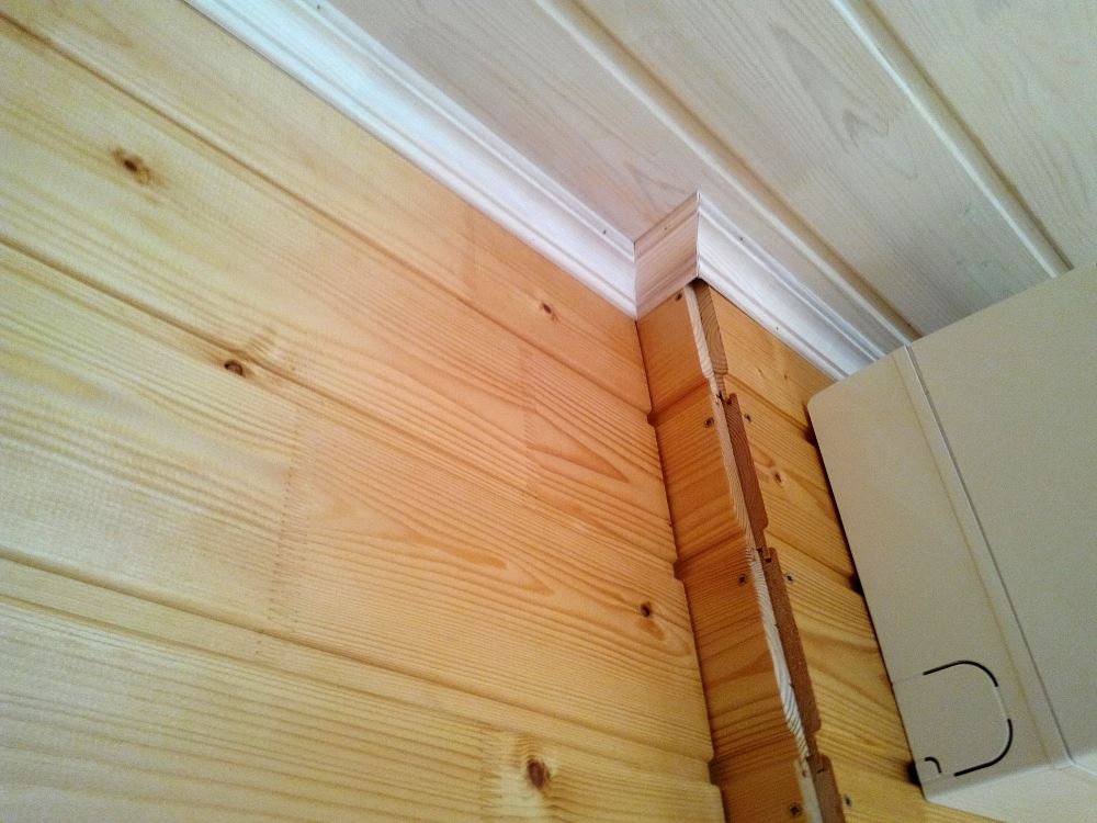

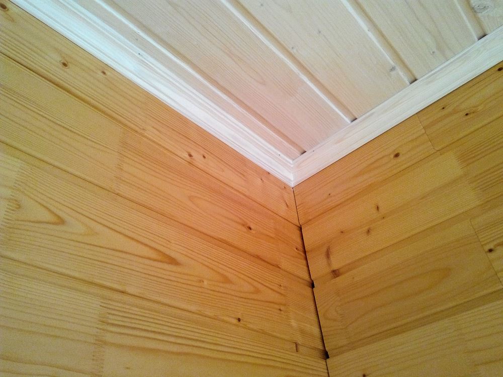

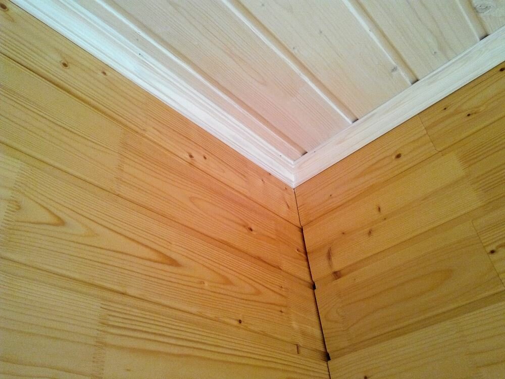

Позанимался немного строительством - покрыл стены масло-воском в еще одной комнате и прибил потолочные плинтуса:
