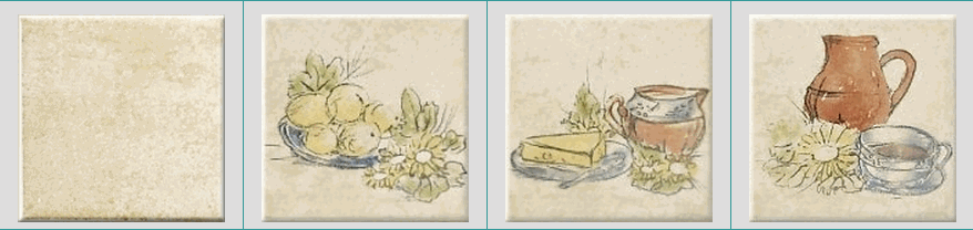

sov1178 Опубліковано: 16 грудня 2014 Автор Поділитись Опубліковано: 16 грудня 2014 Мы любим мелкую плитку (10 см) Я сегодня попал в олди (случайно), ну и приглянулась плитка мне (10х10см). Потом еще поездил по городу и осознав глубину жопроблемы с ценами, вернулся в олди и прикупил плитку на кухню (в Олди на нее еще старые цены) Стоило это удовольствие чуть больше 300грн. (два с небольшим квадрата + несколько декоров): Затирка хорошо подходит от темной плитки в ванне - у меня как раз должна остаться лишняя Вот так я неожиданно решил этот вопрос ... 11 Посилання на коментар Поділитися на інших сайтах More sharing options...

turbik78 Опубліковано: 18 грудня 2014 Поділитись Опубліковано: 18 грудня 2014 Я сегодня попал в олди (случайно), ну и приглянулась плитка мне (10х10см). Потом еще поездил по городу и осознав глубину жопроблемы с ценами, вернулся в олди и прикупил плитку на кухню (в Олди на нее еще старые цены) Стоило это удовольствие чуть больше 300грн. (два с небольшим квадрата + несколько декоров) у меня подобная (ссылка устарела) уже месяца 1.5 лежит и ждет моего настроя - 4 квадрата, 400штучек розетки с крышками, делаю ближе к верхним шкафам. мешает - не мешает, на всё-таки на столешнях и брызги и что-то иногда разливается 1 Посилання на коментар Поділитися на інших сайтах More sharing options...
sov1178 Опубліковано: 18 грудня 2014 Автор Поділитись Опубліковано: 18 грудня 2014 4 квадрата, 400штучек Ага У меня только одна надежда, что хоть с размерами там все ок... 1 Посилання на коментар Поділитися на інших сайтах More sharing options...
turbik78 Опубліковано: 18 грудня 2014 Поділитись Опубліковано: 18 грудня 2014 Ага У меня только одна надежда, что хоть с размерами там все ок... на столе раскладывал - крестики от 1.5 до 2.5 и более-менее красиво т.к. всего шесть рядов по высоте 1 Посилання на коментар Поділитися на інших сайтах More sharing options...
sov1178 Опубліковано: 19 грудня 2014 Автор Поділитись Опубліковано: 19 грудня 2014 крестики от 1.5 до 2.5 и более-менее красиво т.к. всего шесть рядов по высоте Я запланировал 1.5 крестики, т.е. шов будет около 2мм. Что-то бОльшее думаю будет некрасиво. В ванне-котельной основной размер был 2мм, но кое-где в котельной и во многих местах в ванне пришлось использовать и 2.5, и 1.5, чтобы компенсировать разницу размеров и кривизну плитки. Думаю выложу вначале насухо, чтобы понять насколько она ровная/кривая и не промахнуться с крестиками. Посилання на коментар Поділитися на інших сайтах More sharing options...

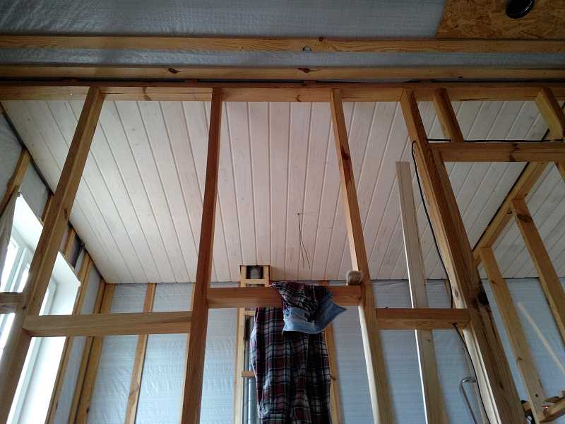

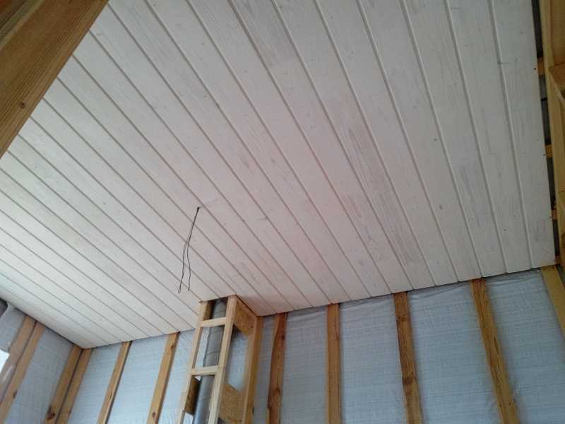

sov1178 Опубліковано: 21 грудня 2014 Автор Поділитись Опубліковано: 21 грудня 2014 Приветствую всех! Закончил потолок в кладовке: Закончил бы его еще раньше, но мешало отсутствие каркаса короба (который трубу закрывает, а чтобы его сделать нужно было пол в этом месте довести до ума, а для пола нужно было кое-что по эл-ву доделать :D. Пододелывал недоделки и процесс пошел . Теперь наверное буду потолок на втором этаже до победного конца штурмовать - не вижу смысла переходить на стены пока его не доделаю. Единственно, пока тепло может быть сделать плитку на входе (в смысле в прихожей)?.. Надо подумать Кстати у нас тепло - сегодня днем +8С было 18 Посилання на коментар Поділитися на інших сайтах More sharing options...
Катерина Ш Опубліковано: 21 грудня 2014 Поділитись Опубліковано: 21 грудня 2014 Шикарный потолок для кладовки)))) 5 Посилання на коментар Поділитися на інших сайтах More sharing options...
Игореха Опубліковано: 21 грудня 2014 Поділитись Опубліковано: 21 грудня 2014 Шикарный потолок для кладовки)))) Да и кладовочка, такая себе... как небольшая спальня, да еще и с окном Я так понимаю, это генеральная тренировка перед более серьезными объемами. 2 Посилання на коментар Поділитися на інших сайтах More sharing options...
sov1178 Опубліковано: 21 грудня 2014 Автор Поділитись Опубліковано: 21 грудня 2014 Шикарный потолок для кладовки Да и кладовочка, такая себе... как небольшая спальня, да еще и с окном Спасибо! Игореха правильно подметил. Я это помещение (2.05х3.1) называю кладовкой, т.к. пока это самое реальное его применение. Но я предусмотрел возможность использовать его, как жилое помещение, вдруг потребуется - там нормальное окно, и есть даже ветка подающей вентиляции. Ну и все остальное по части отделки, как в других комнатах. Вот на первом этаже под лестницей будет самая настоящая небольшая кладовка, без "двойного назначения" - там сделаю что-то попроще . 3 Посилання на коментар Поділитися на інших сайтах More sharing options...
