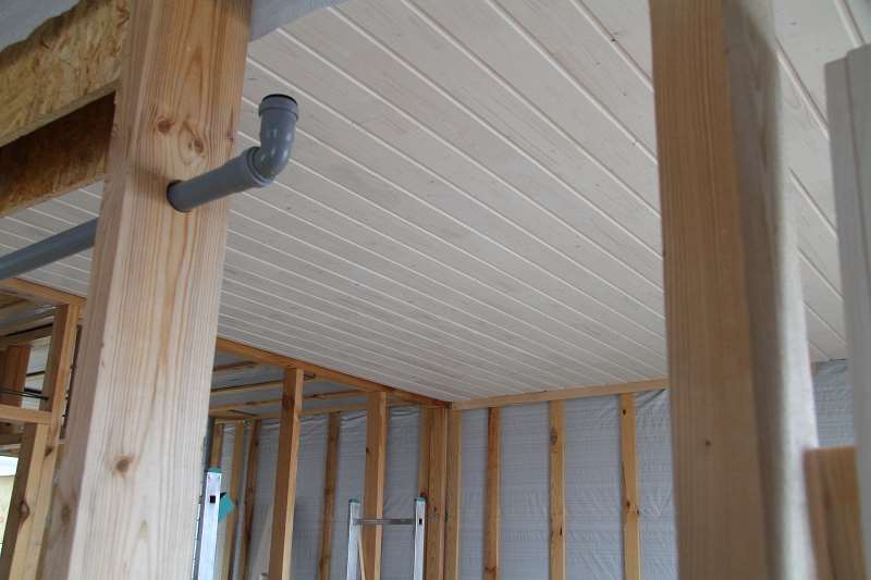

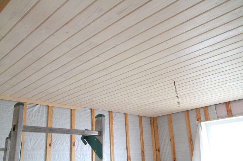

sov1178 Опубліковано: 15 грудня 2014 Автор Поділитись Опубліковано: 15 грудня 2014 Приветствую всех! Закончил вчера в одной комнате потолок: Цвет здесь более правильный: Красил до монтажа один слой Remmers Wohnraum Lasur c 200% белого пигмента. Результатом доволен, выбором вагонки на потолок (вместо планируемого вначале ГКЛ+покраска) тоже доволен - делать легче, быстрее, чище, по цене думаю +-одинаково. Вчера и сегодня у нас было очень красиво - все в инее : Теперь вопрос (в тематической ветке спрашивал, но как-то народ не слишком там активный) - какими саморезами (в смысле какого размера) крепить половую доску (сосна 30х100)? Знаю, что есть фирменные, но дорого и недоступно нынче здесь. 20 Посилання на коментар Поділитися на інших сайтах More sharing options...
AНДРЮША Опубліковано: 15 грудня 2014 Поділитись Опубліковано: 15 грудня 2014 В теории саморез гладкой поверхностью должен быть в доске пола, а резьбой в лаге. Вы будете в гребень крутить, под 45 градусов? Ну вот прикиньте сколько там гладкой, и по ней ориентируйтесь. Последний раз брал желтые кажется 75мм, до этого вообще были черные, но то не то. 1 Посилання на коментар Поділитися на інших сайтах More sharing options...
semengv Опубліковано: 15 грудня 2014 Поділитись Опубліковано: 15 грудня 2014 Закончил вчера в одной комнате потолок Красиво как! Я тоже такой хочу! По полу подробнее пишите - тоже планирую дерево. А вскрывать чем будете? 1 Посилання на коментар Поділитися на інших сайтах More sharing options...
sov1178 Опубліковано: 15 грудня 2014 Автор Поділитись Опубліковано: 15 грудня 2014 Последний раз брал желтые кажется 75мм, до этого вообще были черные, но то не то. Не, черные точно брать не буду. С длиной то более-менее понятно, а вот с диаметром... Фирменные Спакс и т.п. диаметром 3.5мм идут, такие же смотреть? Лаги у меня часто идут - в среднем 30см шаг. По полу подробнее пишите - тоже планирую дерево. А вскрывать чем будете? Спасибо! Пол еще не скоро будет (вначале хочу доделать потолки во всех комнатах на втором этаже, а потом уже полы), просто хочу саморезы до праздников купить, а то потом на месяц все загуляют, а в Эпике далеко не все есть. На пол планирую то же масло-воск, что и на стены - Remmers Hartwachs-Ol. 3 Посилання на коментар Поділитися на інших сайтах More sharing options...
AНДРЮША Опубліковано: 15 грудня 2014 Поділитись Опубліковано: 15 грудня 2014 . Фирменные Спакс и т.п. диаметром 3.5мм идут, такие же смотреть? Думаю нормальный диаметр. Там держаться будет хорошо и меньший, если в каждую лагу крутить. 1 Посилання на коментар Поділитися на інших сайтах More sharing options...
Катерина Ш Опубліковано: 15 грудня 2014 Поділитись Опубліковано: 15 грудня 2014 Потолок классный! Очень здорово смотрится)))) Уже хочу белую гостиную;) 3 Посилання на коментар Поділитися на інших сайтах More sharing options...
x_y_z_ Опубліковано: 15 грудня 2014 Поділитись Опубліковано: 15 грудня 2014 (змінено) Красил до монтажа один слой Remmers Wohnraum Lasur c 200% белого пигмента. Результатом доволен, выбором вагонки на потолок (вместо планируемого вначале ГКЛ+покраска) тоже доволен - делать легче, быстрее, чище, по цене думаю +-одинаково.гарно дуже вийшло у вас і таки простіше, ніж з гіпсом і швами возитися Змінено 15 грудня 2014 користувачем x_y_z_ 1 Посилання на коментар Поділитися на інших сайтах More sharing options...
semengv Опубліковано: 15 грудня 2014 Поділитись Опубліковано: 15 грудня 2014 На пол планирую то же масло-воск А от жуков ничем не обрабатывали? На форуме вроде ни у кого не видела такой обработки, поэтому интересует вопрос их появления. А то был у меня хлопотный опыт в квартире с дверной коробкой. Купила квартиру и через месяц услышала хрум. А бывший хозяин 1-1,5 года до того менял двери внутренние и коробки-наличники. Ну проблему я решила, только со шприцем бегать пришлось и наличник один заменить. Проблема была локальной. Теперь думаю как таких сюрпризов избежать? Посилання на коментар Поділитися на інших сайтах More sharing options...
sov1178 Опубліковано: 15 грудня 2014 Автор Поділитись Опубліковано: 15 грудня 2014 і таки простіше, ніж з гіпсом і швами возитися О, так! Я задовбався з гіпсом у котельні та ванні. Воно то все звісно можна зробить, та й виходить непогано, але не полюбляю я все це шпаклювання, та пил гіпсовий, та й трохи боязно як шви з часом будуть себе вести... А от жуков ничем не обрабатывали? Нет. После сушки жуков не должно быть. Вся отделка это дерево камерной сушки. Ну и жуки любят влажную древесину - обычно они появляются в местах, где дерево регулярно увлажняется. В любом случае, Вы правильно написали про шприц - поверхностной обработкой если эта зараза завелась обычно решить проблему невозможно. На форуме вроде ни у кого не видела такой обработки, поэтому интересует вопрос их появления. В плане жуков это ничем не лучше/не хуже лака Основные нюансы во внешнем виде и эксплуатации. Хоть масло-воск обычно менее стойкое покрытие (в сравнении с хорошим лаком) зато его очень легко реставрировать, причем это можно делать локально. Да и в нанесении должно быть попроще. 1 Посилання на коментар Поділитися на інших сайтах More sharing options...
