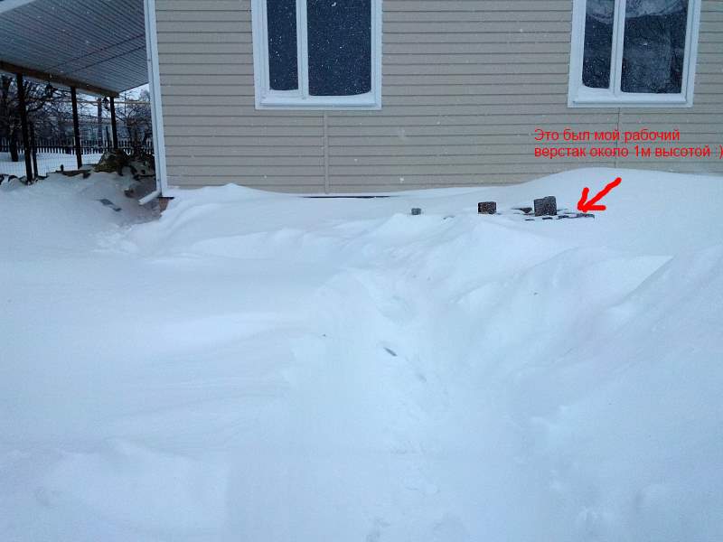

sov1178 Опубліковано: 29 січня 2014 Автор Поділитись Опубліковано: 29 січня 2014 Челябинск -37, сейчас сижу на работе -34 Мне кажется для нас это было бы равносильно апокалипсису Еще один ракурс: Посилання на коментар Поділитися на інших сайтах More sharing options...

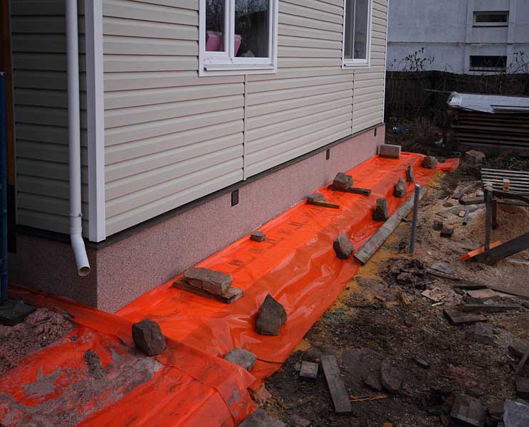

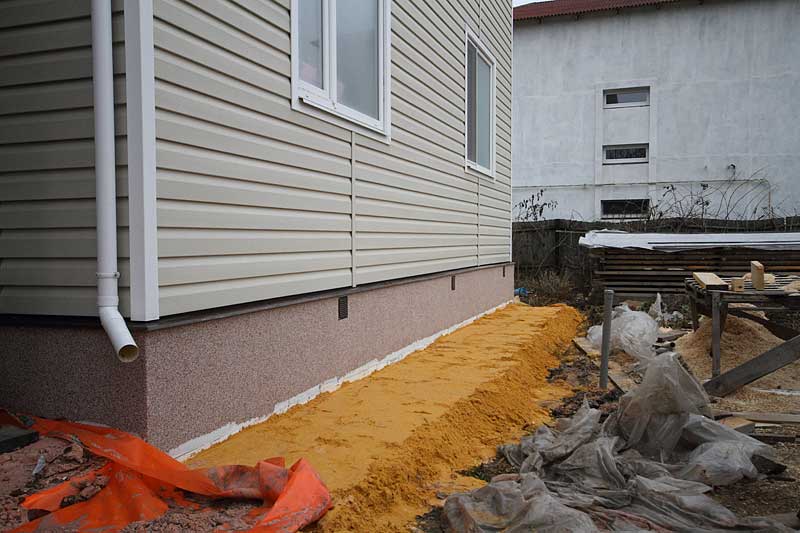

sov1178 Опубліковано: 29 січня 2014 Автор Поділитись Опубліковано: 29 січня 2014 Неужели цоколь такой высокий? Что-то ничего не понимаю... Лента (высота 92см) стоит на подушке из песка (30..40см), уровень верха подушки на этой стороне дома почти вровень с нынешним уровнем земли там, где верстак. Мне пришлось частично спланировать здесь участок, т.к. участок с уклоном, а частично снять и вывезти довольно много земли, ибо там было очень много битого стекла (я собрал руками и вывез что-то под 20 тачек бутылок и осколков, но много даже после этого оставалось), потом выяснилось, что предыдущие хозяева высыпали тут жужалку - была огромная куча в перемешку с землей). В итоге сейчас рельеф на этой стороне дома выглядит так, как на картинке. Т.е. от земли в месте, где стоит верстак до окончания штукатурки цоколя около 90см, сам цоколь на этой стороне поштукатурен на 60см, низ цоколя засыпан песком+ЭППС+пленка (типа отмостка, летом поставлю бордюр и засыплю со стороны дома граноотсевом, а может плитку положу, если клад найду :D, а с обратной стороны насыплю земли и спланирую небольшой уклон от дома). Т.е. около дома снега поменьше, а там, где верстак около 1м фундамент.pdf 1 Посилання на коментар Поділитися на інших сайтах More sharing options...
sov1178 Опубліковано: 29 січня 2014 Автор Поділитись Опубліковано: 29 січня 2014 Воз здесь видно хорошо: 8 Посилання на коментар Поділитися на інших сайтах More sharing options...
Игореха Опубліковано: 29 січня 2014 Поділитись Опубліковано: 29 січня 2014 Мне кажется для нас это было бы равносильно апокалипсису Еще один ракурс: Почему "был"? Это же не асфальт. Он со снегом не сходит ;):D Добавлено через 2 минуты высыпали тут жужалку Не интересно лезть в гугл... Это кто такая? ))) 1 Посилання на коментар Поділитися на інших сайтах More sharing options...
sov1178 Опубліковано: 29 січня 2014 Автор Поділитись Опубліковано: 29 січня 2014 Почему "был"? Ну он наверное еще послужит, тут Вы правы, хотя уже этой осенью прохудился сильно - может и не выдержать... Это кто такая? Это то, что остается после сгоревшего угля (печку топили и высыпали прямо за дом ) - порода+шлак+не сгоревший уголь... 1 Посилання на коментар Поділитися на інших сайтах More sharing options...
Игореха Опубліковано: 29 січня 2014 Поділитись Опубліковано: 29 січня 2014 Это то, что остается после сгоревшего угля (печку топили и высыпали прямо за дом ) - порода+шлак+не сгоревший уголь... Ага. Не знал что оно так называется. Но знаю что у меня на переулке, под слоем песка, полно этой гадости. Раньше, во времена печного отопления, народ дорогу этим подсыпал. Теперь натыкаюсь периодически, когда возле забора ямки копаю. Ох и трудно оно копается Посилання на коментар Поділитися на інших сайтах More sharing options...

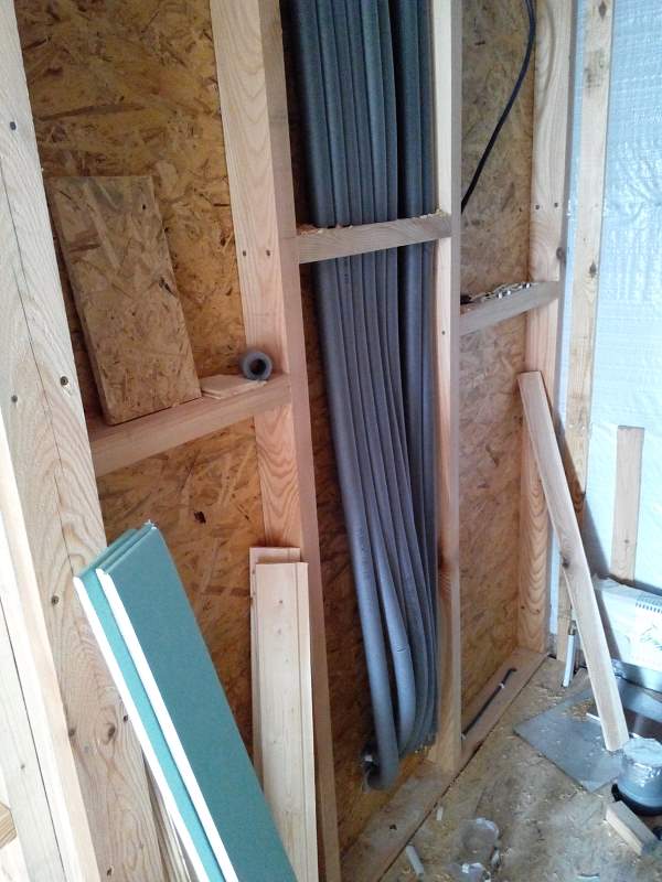

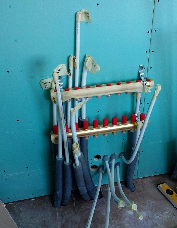

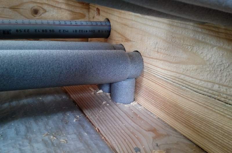

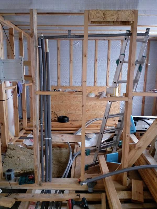

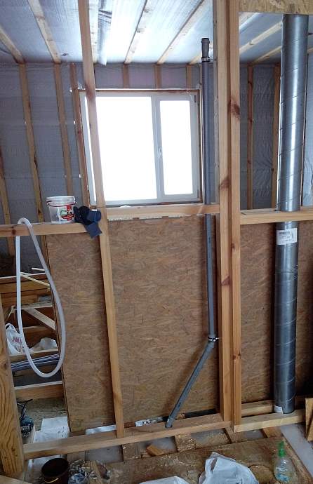

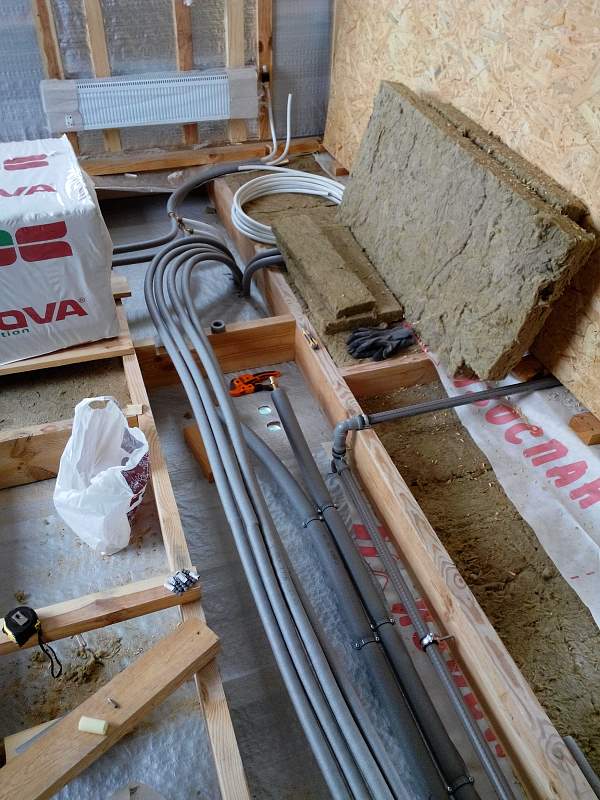

sov1178 Опубліковано: 9 лютого 2014 Автор Поділитись Опубліковано: 9 лютого 2014 Приветствую всех! Посетила меня какая-то полоса неудач , но поскольку тема позитивная не будем про это - будем о хорошем. Сделал отвод конденсата от фанкойлов и почти сделал подвод воды к ним. Немного не хватило трубы - нужно будет докупить метров 6. Почти все трубы удалось спрятать в стены С этими тройниками долго долбался пока запрессовал их - не хватало еще одной пары рук, а место очень неудобное. Слив конденсата подключил к сифону раковины в котельной Вытащил трубы СО со второго этажа в котельную и примерял коллектор, не уверен получится ли завернуть трубы торчащие из стены (металлопластик ТЕСЕ Ф16мм, спускается в стене со второго этажа), чтобы подсоединить к коллектору. Судя по букварю от ТЕСЕ (радиус изгиба 80мм) должно получиться, но гнутся они что-то туговато ... На 20мм трубы поставил уголки. Разводку фанкойлов делал PE-Xc трубами, пока делал все время думал:"...как правильно я сделал, что на все остальное взял МП ТЕСЕ...", - работать с такой трубой намного легче, чем с РЕ-Хс. 8 Посилання на коментар Поділитися на інших сайтах More sharing options...

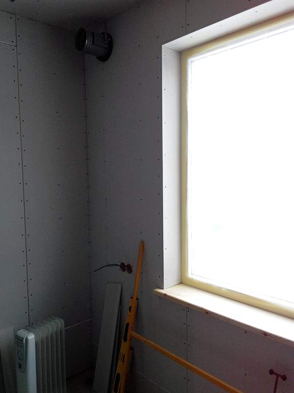

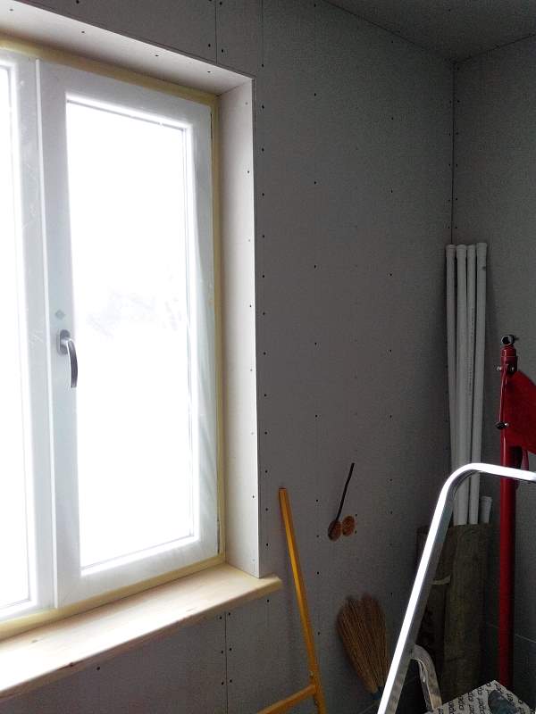

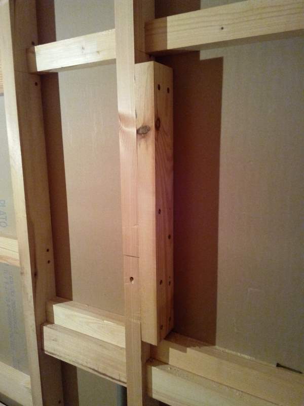

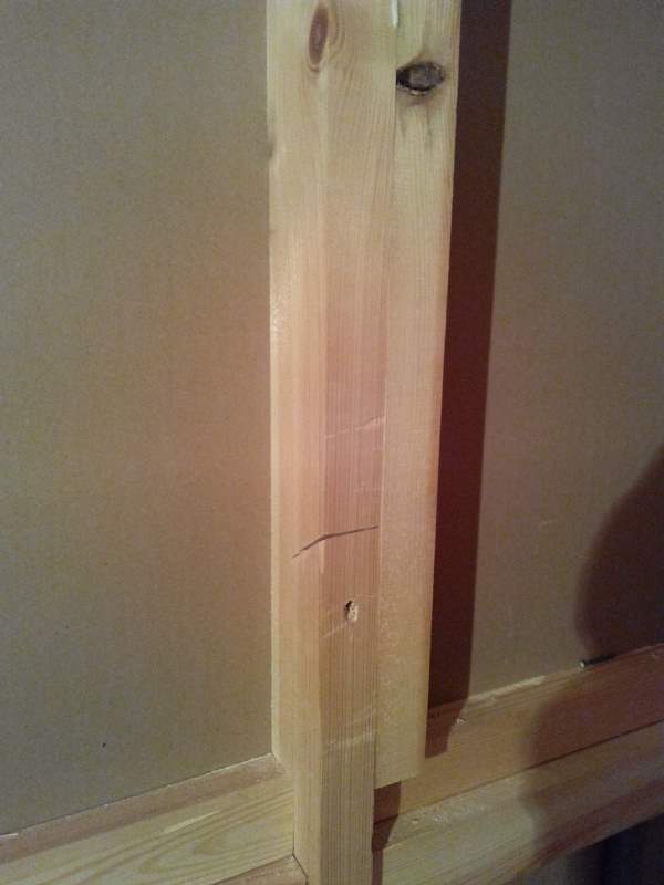

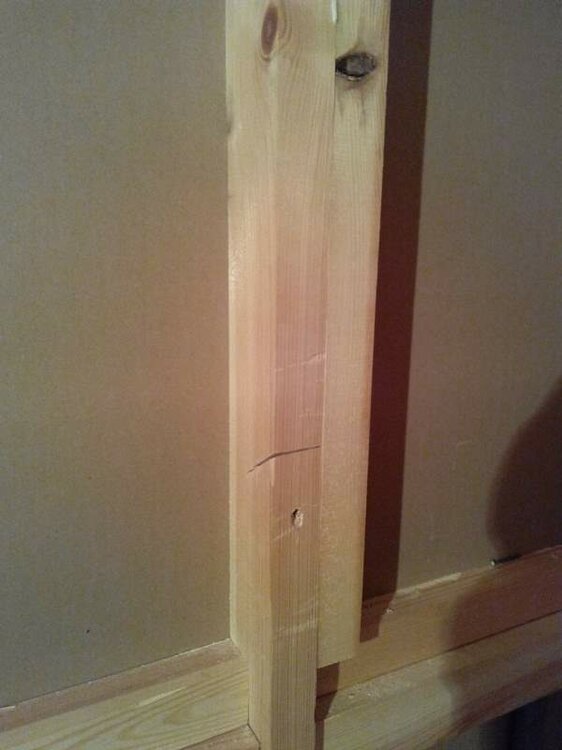

sov1178 Опубліковано: 9 лютого 2014 Автор Поділитись Опубліковано: 9 лютого 2014 А еще сделал подоконник в котельную и позанимался откосами. Результаты примерки: По подоконнику возник вопрос - сделан он из мебельного щита (клеенного) нужно ли с обратной стороны прорезать пазы для снятия напряжения? Или, учитывая то, что щит клеенный смысла в этом нет? Это я усиленно готовлю котельную к шпаклевке потолка и плитке, а то пора запустить отопление, проверить, а многое не готово . Возник в ходе этого вопрос какое отверстие в потолке (в ГКЛ) вырезать под дымоход (сэндвич), а точнее какое минимальное расстояние допустимо от трубы сэндвича до торца ГКЛ? Спросил в дымоходном разделе www.stroimdom.com.ua/forum/showthread.php?t=147415 , но пока ответа нет ... 10 Посилання на коментар Поділитися на інших сайтах More sharing options...
Татьяна5 Опубліковано: 9 лютого 2014 Поділитись Опубліковано: 9 лютого 2014 По подоконнику возник вопрос - сделан он из мебельного щита (клеенного) нужно ли с обратной стороны прорезать пазы для снятия напряжения? Или, учитывая то, что щит клеенный смысла в этом нет? прорежьте, лишним не будет 1 Посилання на коментар Поділитися на інших сайтах More sharing options...
