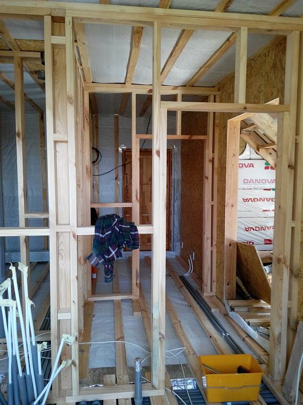

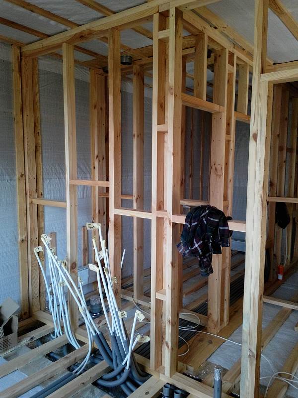

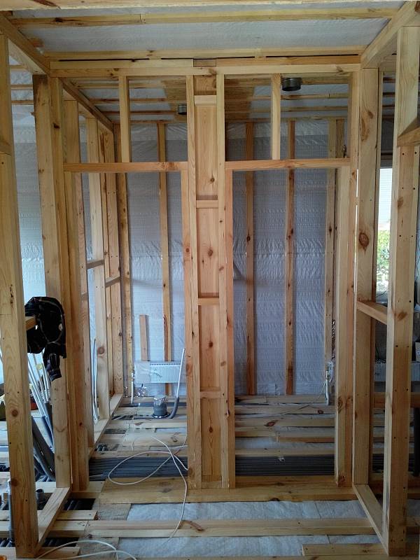

sov1178 Опубліковано: 13 жовтня 2013 Автор Поділитись Опубліковано: 13 жовтня 2013 (змінено) Приветствую всех! Продолжу повествование... Итак за прошедшее время было сделано много всего. Из крупного прикрутил доски чернового пола (теперь уже основательно), доделал перегородки 1го этажа, доделал дверные проемы в них, а сегодня порезал ОСП и застелил почти весь пол в ванной, туалете, прихожей и котельной (но фоток этого еще нет) . Эх как же хорошо, когда есть ровный пол! Всетаки классическая платформа в плане удобства строительства очень классная технология. Естественно по ходу доделал много мелочей которые собирался сделать, но все не доходили руки (например прошелся маслом по северной двери - собирался это сделать еще прошлой осенью ). Как всегда эти мелочи заняли не мало времени. Небольшой фотоотчет (снято все мобилкой): Когда делал перегородки боялся, что не получится хорошо сделать перевязку верхних обвязок (когда собираешь все сразу это сделать намного проще и, главное, удобнее), но все получилось нормально : Очень много времени заняла сортировка дерева на перегородки - его уже почти не осталось и приходится выбирать лучшее из того, что есть. А оно местами покручено, вот и перебираешь, чтобы можно было выровнять, или подобрать одинаково неровные, или отпилить кривой кусок. В очередной раз остался очень доволен торцовкой - отрезать стойки, блоки и т.п. намного быстрее и качественнее, чем циркуляркой. Теперь пора окончательно определиться с лестницей и нарисовать ее каркас в SketchUp. Собственно конфигурацию лестницы просчитал - есть неплохой вариант (лестница у меня с разворотом на 180гр. и забежными ступенями на развороте, но по другому уж слишком много места требуется). Вчера правда обнаружил, что она не феншуйная :D - в ней 16ступеней, а по фен-шую самое близкое 17 - я в принципе не особо заморачиваюсь с этим всем, но вдруг я в беде? В принципе можно и 17 сделать - есть кое-какие идеи, на счет этой ступеньки - может получиться удобнее и красивее, а может и нет - нужно подумать... А еще нужно решить, что делать дальше - доделывать пол в большой комнате на первом этаже и делать лестницу, или бросить все силы, чтобы доделать котельную, поставить котел и запустить систему отопления (пока частично, благо система отопления так сделана, что я могу часть веток отключить, пока они еще не сделаны). Змінено 13 жовтня 2013 користувачем sov1178 12 Посилання на коментар Поділитися на інших сайтах More sharing options...

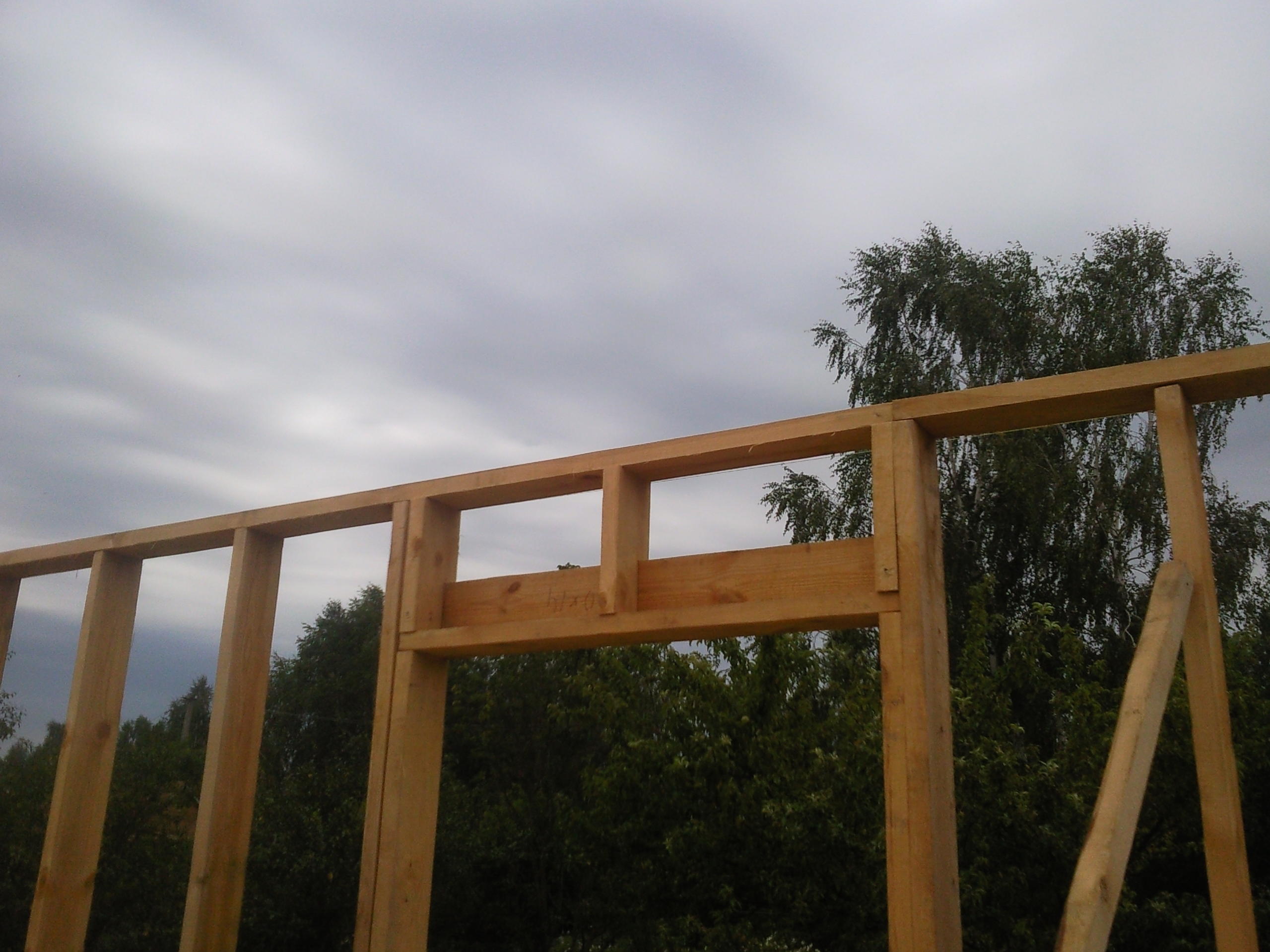

AMG72 Опубліковано: 14 жовтня 2013 Поділитись Опубліковано: 14 жовтня 2013 Почему все-таки нет бруса на ребро над дверными проемами? Посилання на коментар Поділитися на інших сайтах More sharing options...
sov1178 Опубліковано: 14 жовтня 2013 Автор Поділитись Опубліковано: 14 жовтня 2013 Почему все-таки нет бруса на ребро над дверными проемами? Это не несущие стенки - в них он не нужен, в несущих все есть Посилання на коментар Поділитися на інших сайтах More sharing options...

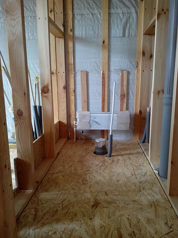

sov1178 Опубліковано: 14 жовтня 2013 Автор Поділитись Опубліковано: 14 жовтня 2013 Немного фоток. Как я уже писал застелил ОСП пол в туалете, ванне, прихожей и котельной: А еще сегодня пришлось посетить свою крышу Наводил вчера порядки во дворе и обнаружил кусок изоспана подозрительно похожий на тот, который закрывал крызу (дымоход у меня еще не установлен, т.к. не решен вопрос с котлом). Вылез сегодня на крышу, действительно все открыто. К счастью у меня там стоял тазик - в нем было около 5см воды, но вокруг все сухо. Закрыл я опять тем же куском дырку и обнаружил новую проблему. Крызу мне сделали бракованную (спасибо компании Коминвент ) - по шву где труба примыкает к листу есть течь. Чтобы ее устранить я в прошлом году обмазал этот шов герметиком (какой-то силикон от соудала). Так вот герметик отклеился . Пришлось его весь удалить и замазать другим герметиком (теперь на основе MS полимеров, этот попрочнее должен быть). 4 Посилання на коментар Поділитися на інших сайтах More sharing options...

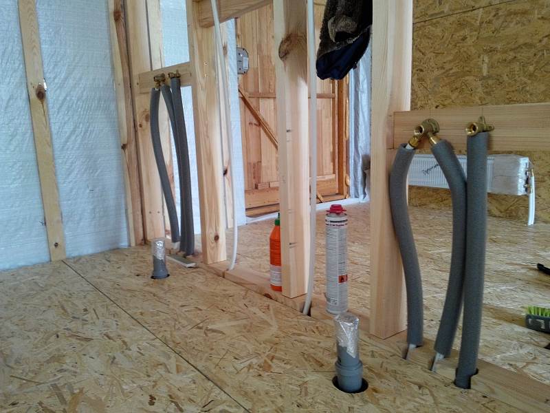

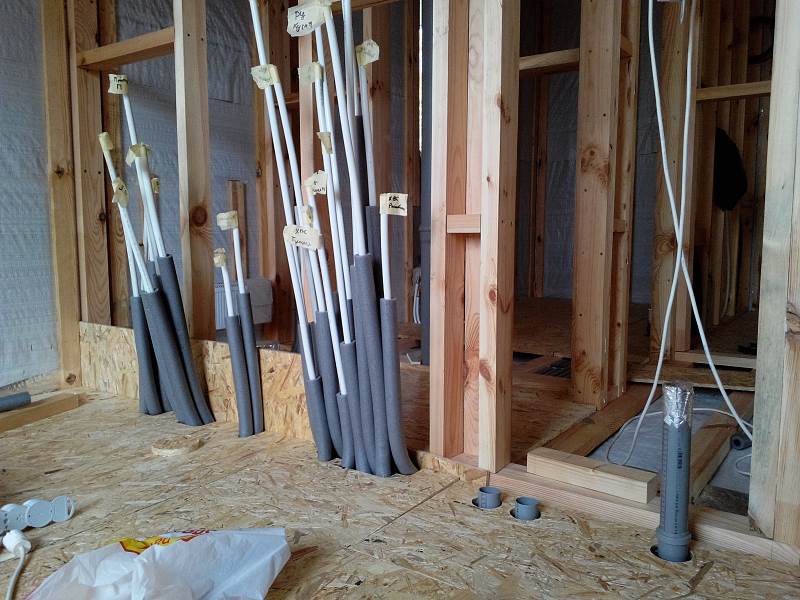

x_y_z_ Опубліковано: 15 жовтня 2013 Поділитись Опубліковано: 15 жовтня 2013 Продолжил борьбу с трубами и почти завершил разводку ХВС/ГВС Доброго дня! Як Вам в роботі труби Тесе, яку саме брали? Фітинги під опресовку, якщо так, чи є якісь нюанси для "новачків"? ГВС плануєте з рециркуляцією? Посилання на коментар Поділитися на інших сайтах More sharing options...
AndyAntonov Опубліковано: 15 жовтня 2013 Поділитись Опубліковано: 15 жовтня 2013 (какой-то силикон от соудала) Обычный кислотный силикон отвалится. Похоже, так и произошло. теперь на основе MS полимеров, этот попрочнее должен быть Скорее, не разъедать металл и не разрушаться от УФ. 1 Посилання на коментар Поділитися на інших сайтах More sharing options...
sov1178 Опубліковано: 15 жовтня 2013 Автор Поділитись Опубліковано: 15 жовтня 2013 Як Вам в роботі труби Тесе, яку саме брали? В работе хорошо - монтируются просто и быстро . Единственное неудобство - гнется труба трудно, это несколько усложняет монтаж. Использую систему TEСEflex, многослойные трубы. Фітинги під опресовку, якщо так, чи є якісь нюанси для "новачків"? Нужно сразу узнавать где можно взять инструмент на время, чтобы все запрессовать. ГВС плануєте з рециркуляцією? Да. Я их избегаю. У меня от них только крыза. Заказывал у них, т.к. время поджимало, а быстро на момент заказа сделать можно было только у них (другие не красили, а местная контора, которая красит порошковой краской тогда не работала - что-то там модернизировали или чинили). Сам дымоход заказывал в Софии. Посилання на коментар Поділитися на інших сайтах More sharing options...

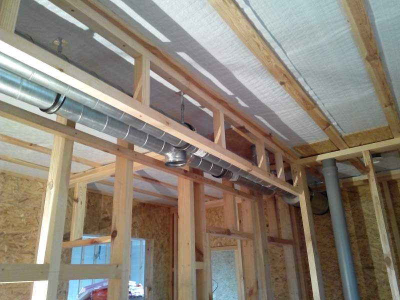

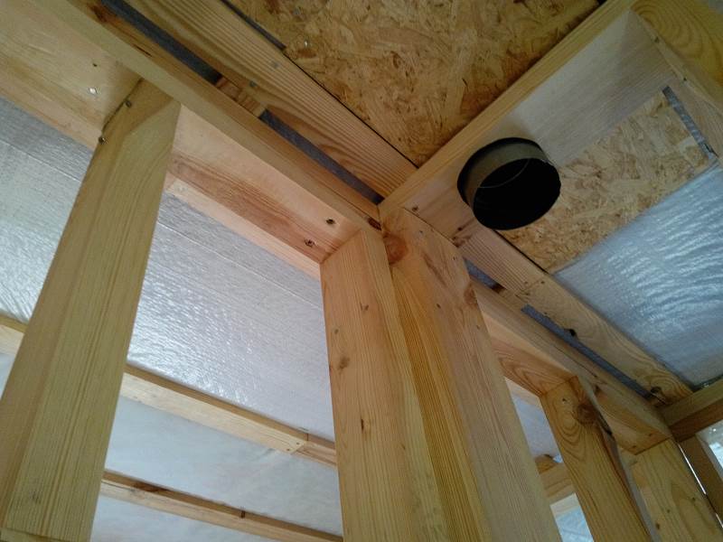

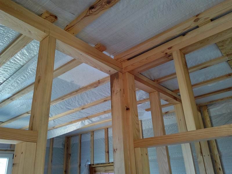

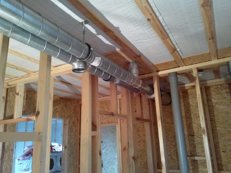

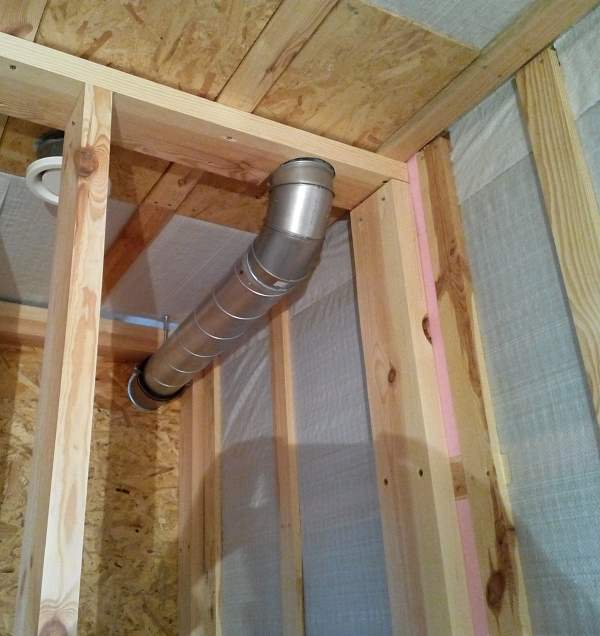

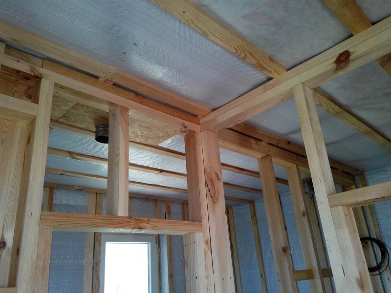

sov1178 Опубліковано: 4 листопада 2013 Автор Поділитись Опубліковано: 4 листопада 2013 Решил немного написать о стройке Продолжил наведение порядка и доделывание разных недоделок. Сделал линии вентиляции котельной, туалета, ванной и подачу в маленькую спальню: Вытяжку из туалета/ванной проверил - работает тихо (в полной тишине почти ничего не слышно). Потом собрал каркас для короба, который закроет вентканалы (снизу подошью ОСП 10мм, а поверх ГКЛ): Потом приступил к потолку в туалете (он там будет более низкий - за ним разместится часть вентканалов и один из глушителей на подающей линии). И тут меня настигла большая лажа - когда прикручивал последнюю балку шурик выскочил из рук и угодил на металлический пистолет для герметика. Итог был печален : Пришлось искать чем заменить. Ничего лучшего правда, не нашел. Купил такой же, правда теперь он немного отличается - бОльший аккумулятор, два акб в комплекте, патрон на 13мм (! ) и набор инструментов в подарок (биты, сверла и т.п.). В работе новый немного удобнее. Потолок доделал, поприкручивал заодно планки к которым будут крепиться края ГКЛ у потолка. Разобрал пол в большой комнате, доделал утепление периметра платформы по южной стенке и начал прикручивать там подшивку пола. А еще наводил порядок и выносил мусор, много мусора ... Фотоотчет об этом будет попозже - темнеет нынче рано никак не получается успеть... Посещая последний Эпик возникла мысль - может вместо сосновой половой доски застелить пол фанерой и постелить паркетную доску ? Должно получиться быстрее и наверное долговечнее...хотя дороже Еще присмотрелся к светодиодным светильникам разным - есть интересные варианты, правда как-то немного небюджетно - нужно будет поискать в инете - подозреваю, что можно найти точно такие подешевле. 7 Посилання на коментар Поділитися на інших сайтах More sharing options...
REYDER Опубліковано: 4 листопада 2013 Поділитись Опубліковано: 4 листопада 2013 Сделал линии вентиляции котельной, туалета, ванной и подачу в маленькую спальню мммм симпатично то как! и на хомуты с резинками! Вы - молодец! Примите уважения и восхищения. 2 Посилання на коментар Поділитися на інших сайтах More sharing options...

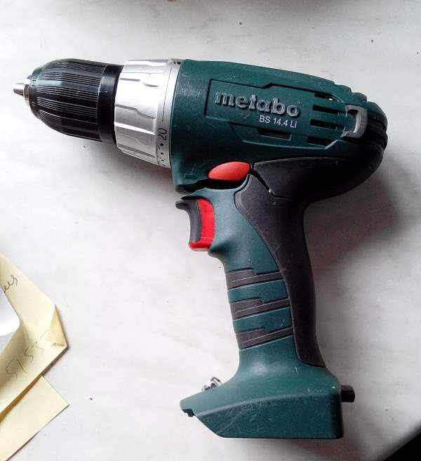

КОРН Опубліковано: 4 листопада 2013 Поділитись Опубліковано: 4 листопада 2013 И сосновый пол и паркет - не бюджетные решения. На оба варианта придется потратить много своего труда. Мне больше нравится хороший ламинат. Патрон на 13 - круть. Часто не хватает 10 мм. Приходится вставлять патрон в патрон, а это уже не комильфо. 1 Посилання на коментар Поділитися на інших сайтах More sharing options...
