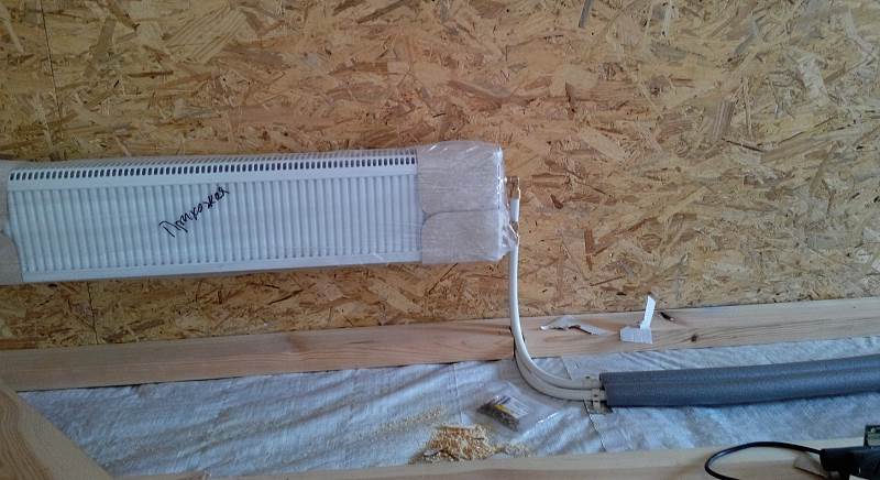

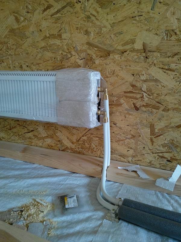

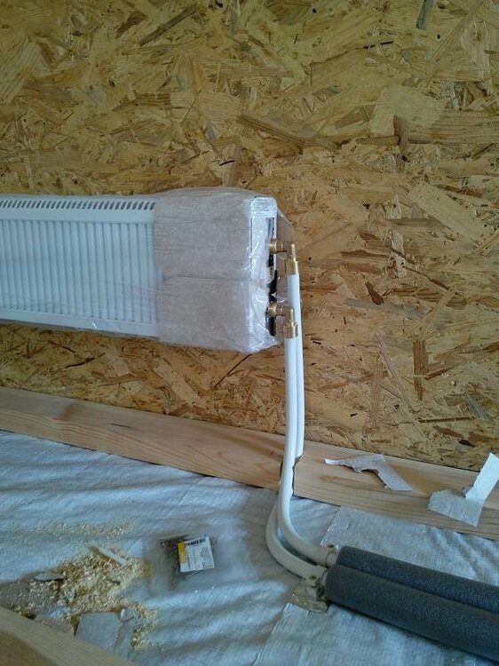

Начал делать отопление - попробовал что за "зверь" ТЕСЕ - понравилось. Подключение радиаторов выглядит так (возможно по части дизайна у читателей возникнут вопросы, но таким способом сэкономлено много денег :oops: - меня такой вид не напрягает):

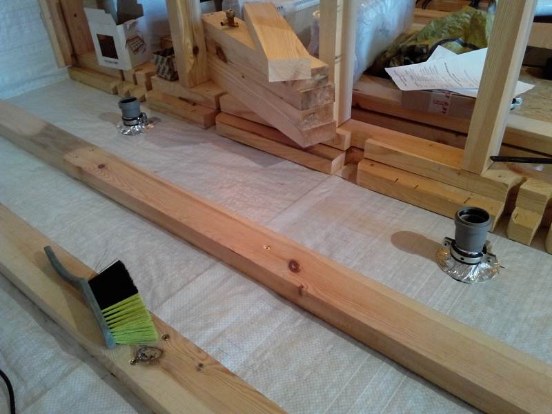

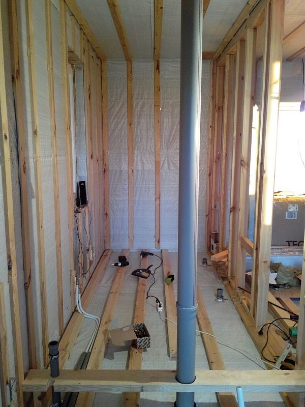

Поставил перегородку между ванной/туалетом/прихожей/корридором. Она была длинная и довольно тяжелая (4.3м, 10стоек, доска 100х50), но я ее поднял и поставил без особых проблем. Хорошо, что дерево высохло и теперь совсем легкое :good:
Также смонтировал верхнюю обвязку остальных перегородок первого этажа (одну доску двойной обвязки я креплю на потолок, а вторая устанавливается вместе со стеной - таким образом получается правильный порядок для перевязки и подъема стен).

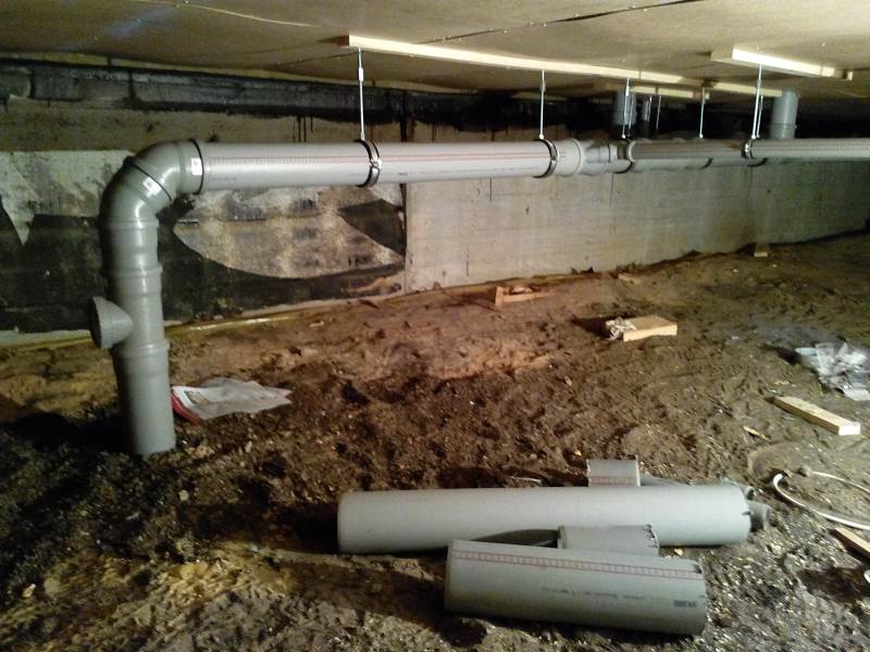

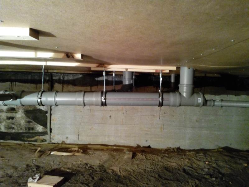

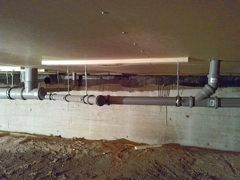

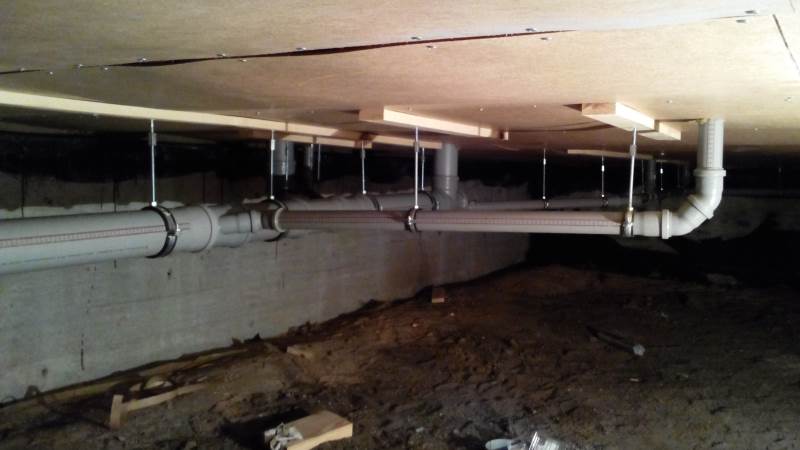

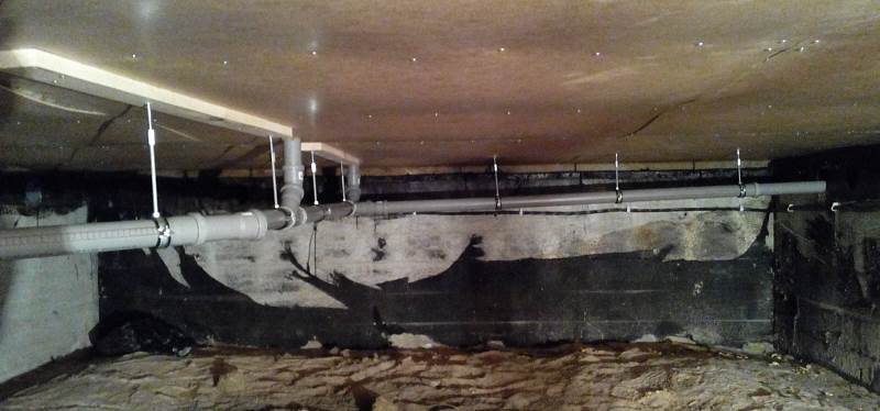

Ну и принялся за канализацию. Основная часть канализации у меня достаточно компактна, но есть довольно длинная ветка от кухни - метров 5..6. Разводку канализации делал в подполье, и из-за этой длинной ветки трубы пошли на приличном расстоянии от "потолка" подполья. Поэтому для крепления использовал комбинацию винт-шуруп+удлиненная гайка+шпилька. В тех местах, где крепление не попадало в лаги прибивал куски доски. Крепил трубы Ф50 примерно каждые 50см, Ф110 через 0.7..1м. Фановый стояк по одному хомуту на трубу (2м). Чтобы соблюсти нужный уклон (3см/м для Ф50 и 2см/м для Ф110) использовал лазерный уровень. Старался сделать все, как в букварях :oops:. Вот, что вышло:

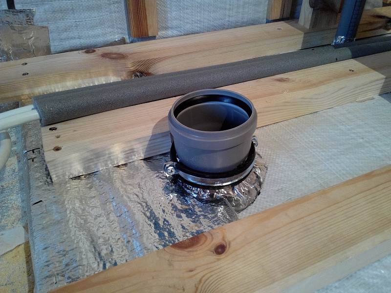

Когда закончил все в подполье, продолжил сверху - привел в порядок пароизоляцию и закрепил выходы канализации:
Теперь можно закрепить черновой пол и доделывать отопление. А то смотрю на погоду и чувствую нужно поскорее поставить котел и запускать отопление, иначе есть шанс пролететь с работами зимой, а это будет очень плохо, ибо растягивать стройку на четвертый сезон возможности нет :( - нужно за зиму все заканчивать, чтобы по весне доделать работы по септику/воде (на улице) и въезжать :)... но сколько ж еще всего переделать нужно :shock:

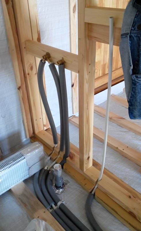

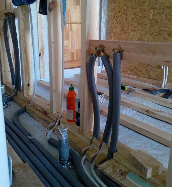

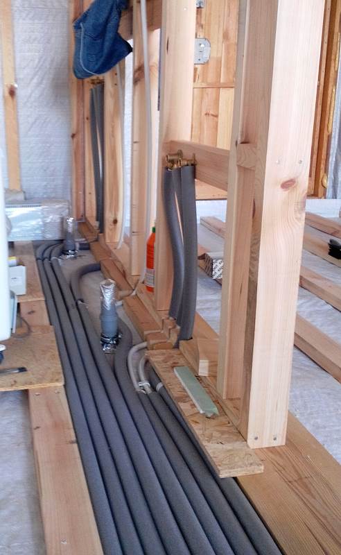

Разводка воды в ванной:

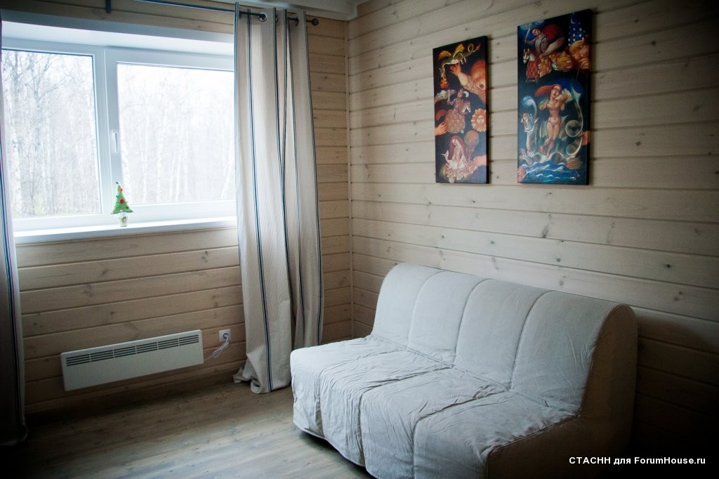

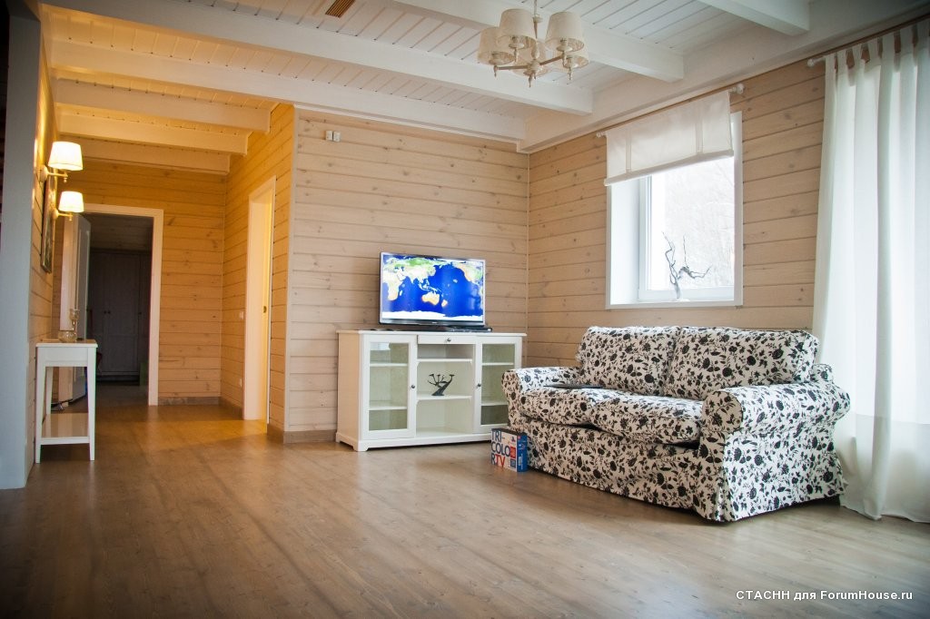

Вот такое, например, мне нравится (фотки из темы СТАСНН на форумхаусе "Энергоэффективный дом в трехречье"):
Балки бы еще с потолка убрать, а то раздражает меня всякая фигня нависающая с потолка :oops: (наверное я не в трэнде современного дизайна и безнадежен? ;) :D ).

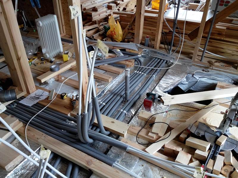

Продолжил борьбу с трубами и почти завершил разводку ХВС/ГВС :) Вместе с трубами отопления их получилось немало :shock:

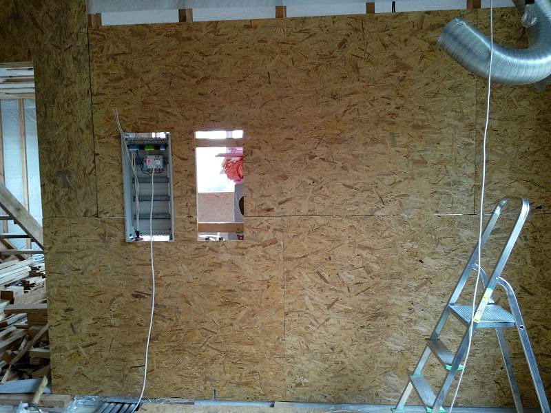

А сегодня зашил внутреннюю несущую стенку ОСП 15мм. ОСП решил поставить здесь по двум причинам - чтобы не ставить укосины, и чтобы оборудование в котельной (а его там разного будет не мало) можно было закрепить в любом месте стены.
Забил в процессе 100500 гвоздей и в очередной раз пожалел, что не купил нейлер в начале стройки...
