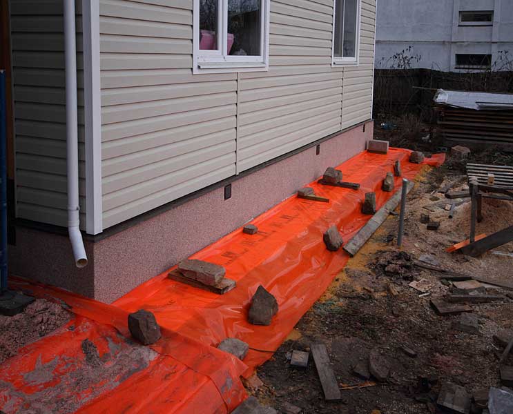

sov1178 Опубліковано: 10 березня 2013 Автор Поділитись Опубліковано: 10 березня 2013 Обдумываю потихоньку план работ снаружи, как потеплее и все никак не могу решить чем бы облагородить отмостку? В смысле финишного покрытия - плитка дорого, может тупо щебнем засыпать и все ... Посилання на коментар Поділитися на інших сайтах More sharing options...
Надежда Опубліковано: 10 березня 2013 Поділитись Опубліковано: 10 березня 2013 Обдумываю потихоньку план работ снаружи, как потеплее и все никак не могу решить чем бы облагородить отмостку? В смысле финишного покрытия - плитка дорого, может тупо щебнем засыпать и все ... В Синельниково вот такую плитку производят, я бы на отмостку "гальку" взяла, и размер есть 600х400х50 ;) 3 Посилання на коментар Поділитися на інших сайтах More sharing options...
sov1178 Опубліковано: 11 березня 2013 Автор Поділитись Опубліковано: 11 березня 2013 В Синельниково вот такую плитку производят, я бы на отмостку "гальку" взяла, и размер есть 600х400х50 О! Отличная идея ! Спасибо! Это ж и положить достаточно просто (в сравнении с ФЭМкой), и судя по фото есть варианты, которые с моим цоколем будут хорошо смотреться Надо будет теперь узнать как обстоят дела с ее доступностью здесь, ну и каков бюджет ... Посилання на коментар Поділитися на інших сайтах More sharing options...
x_y_z_ Опубліковано: 11 березня 2013 Поділитись Опубліковано: 11 березня 2013 может тупо щебнем засыпать и все Ну не все, а где - то так www.finnlamelli.fi/mallisto/koti/?id=14. Вместо ограничителя - доски думаю можно что-то другое. Но у себя планирую так. Плюс пример с дружественного сайта www.forumhouse.ru/threads/192450/page-2#post-5421979 1 Посилання на коментар Поділитися на інших сайтах More sharing options...
sov1178 Опубліковано: 11 березня 2013 Автор Поділитись Опубліковано: 11 березня 2013 Ну не все, а где - то так Да, где-то так и планировал, но Надежда показала плитку и мне она оооочень понравилась Вот только делают ее под Днепропетровском - надо будет поискать возит ли кто-нибудь ее сюда (хотя на отмостку ее почти 1.5т надо будет = полная газель - такой вариант тоже можно обдумать)... Вот кстати сайт производителя - может кому пригодится (ссылка устарела) 1 Посилання на коментар Поділитися на інших сайтах More sharing options...
Надежда Опубліковано: 11 березня 2013 Поділитись Опубліковано: 11 березня 2013 Да, где-то так и планировал, но Надежда показала плитку и мне она оооочень понравилась Вот только делают ее под Днепропетровском - надо будет поискать возит ли кто-нибудь ее сюда (хотя на отмостку ее почти 1.5т надо будет = полная газель - такой вариант тоже можно обдумать)... Вот кстати сайт производителя - может кому пригодится (ссылка устарела) Я собираюсь в Киев из Синельниково везти (попутным грузом). Сдала Вам свое ноу-хау, теперь и похвастаться первой не успею 2 Посилання на коментар Поділитися на інших сайтах More sharing options...
sov1178 Опубліковано: 11 березня 2013 Автор Поділитись Опубліковано: 11 березня 2013 теперь и похвастаться первой не успею С моими темпами думаю успеете ;) 2 Посилання на коментар Поділитися на інших сайтах More sharing options...
Надежда Опубліковано: 11 березня 2013 Поділитись Опубліковано: 11 березня 2013 С моими темпами думаю успеете ;) Я три года жила без отмостки, а мощения перед домом и дорожек до сих пор нет, так что, попробуйте со мной потягаться 2 Посилання на коментар Поділитися на інших сайтах More sharing options...
sov1178 Опубліковано: 11 березня 2013 Автор Поділитись Опубліковано: 11 березня 2013 Я три года жила без отмостки, а мощения перед домом и дорожек до сих пор нет, так что, попробуйте со мной потягаться У меня только есть одна проблема - надо чем-нить пленку пригрузить. А то ветра у нас сильные (на прошлой неделе 15м/с дуло), вот пленочку в одном месте уже порвало Посилання на коментар Поділитися на інших сайтах More sharing options...
LostEg Опубліковано: 11 березня 2013 Поділитись Опубліковано: 11 березня 2013 У меня только есть одна проблема - надо чем-нить пленку пригрузить. А то ветра у нас сильные (на прошлой неделе 15м/с дуло), вот пленочку в одном месте уже порвало У меня на участке осталось пол камаза щебня после бетонирования забора. Так я его на пленочку отмостки и выгрузил. Теперь как нужно будет бетонировать что-то буду назад заберать - а ближе к осени уже чистовую отмостку забабахаю. Когда будете делать отмостку не забудьте про фото Очень сильно помогают поднять боевой дух перед аналогичными работами! Вашу ветку очень сильно люблю. Потому что хорошая! Хорошего весеннего старта! 1 Посилання на коментар Поділитися на інших сайтах More sharing options...
Надежда Опубліковано: 11 березня 2013 Поділитись Опубліковано: 11 березня 2013 У меня только есть одна проблема - надо чем-нить пленку пригрузить. Я и пленку специальную покупала, и планки прижимные заказывала...но отмостку сделали мне ребята без всего этого 1 Посилання на коментар Поділитися на інших сайтах More sharing options...
sov1178 Опубліковано: 12 березня 2013 Автор Поділитись Опубліковано: 12 березня 2013 Вашу ветку очень сильно люблю. Потому что хорошая! Хорошего весеннего старта! Спасибо за добрые слова и пожелания! Разберусь с делами не относящимися к стройке и продолжу строительство, заодно отдохну малость и план работ составлю. Я и пленку специальную покупала, и планки прижимные заказывала...но отмостку сделали мне ребята без всего этого О! Это по нашему Я пленку взял 200мкм ПЭ (оранжевая). Думал вначале взять дренажную мембрану, но не нашел прижимные планки у нас (а как без них крепить не понятно), да и дороже она. Пленку планирую приклеить битумной мастикой к цоколю, а потом сверху придавить песком или шебнем - тут надо будет думать как делать в зависимости от того, что сверху ложить... Пока она в таком виде (надо еще будет озаботиться приведением рельефа в порядок): 5 Посилання на коментар Поділитися на інших сайтах More sharing options...
