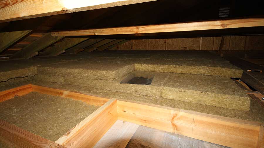

"Миссия невыполнима" или дом своими руками :-)
sov1178
Зачем 40???
Домик поедет жить в Якутию?:D
Или дядя на "ватной фабрике" работает?
Та нет, думал о 30см, но осталось лишних 15 пачек ваты у бати после утепления чердака у себя. И они ему сильно мешают (занимают почти всю веранду - надо помочь :D).
Тогда и окна надо было ставить с 4х-камерным стеклопакетом на 12ти-камерном профиле - ведь 2х-камерные окна на фоне такого утепления выглядят как проемы, затянутые целлофаном....
Кстати есть такой момент - Вы абсолютно правы! По расчету теплопотери через окна 55% от всех потерь через ограждающие конструкции. Но здесь, чтобы координально улучшить ситуацию, надо совсем другие вложения (дополнительные 100мм утепления на чердак обойдутся в 960грн, даже если покупать вату - "ватная фабрика" под боком :D). Когда заказывал окна просчитывали разные варианты. С более теплым стеклопакетом (4-12Ar-4-12Ar-4i) выходило более чем на 15т. грн дороже :(
Ну, а если серьезно - 30см ваты на чердаке - с головой.
В принципе согласен.
Удачи!
Спасибо!

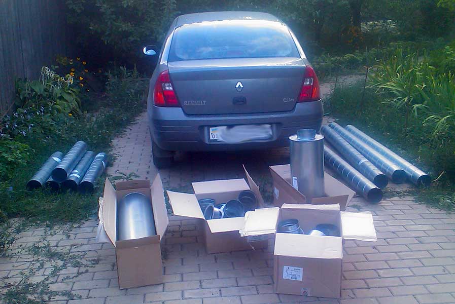

Еще прикупил всякую разную комплектуху по вентиляции (до сих пор удивляюсь, как это все влезло в мою машину :shock:).

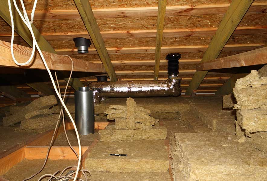

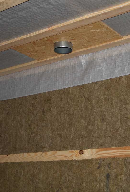

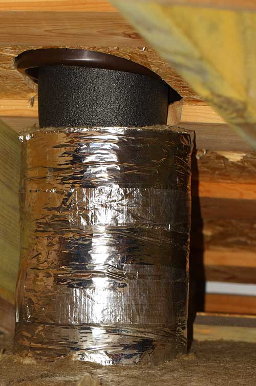

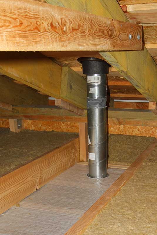

Начал сегодня делать вентиляцию (ту часть что по чердаку пройдет). Подсоединил вентканал который будет идти с кухни к выходу Vilpe. Для герметизации места прохода пароизоляции использовал два фланца ФМ125ц скрученных фланцами друг к другу с проклейкой швов ПИ-фланец-фланец бутиловым герметиком. Понравилось, как получилось :)
Вентиляцию собираю, как и рекомендовано у вентса - использую нейтральный силикон и саморезы. С саморезами немного промахнулся - нужно другие - взял маленькие для профилей ГКЛ (3,5х9,5 со сверлом), но сверло плохо сверлит и потом держится не очень саморез - лучше получается когда сверлишь дрелью, а сам саморез без сверла.
Теперь заверну трубу в мин. вату фольгированную и можно утеплять чердак дальше...

sov1178, все у вас отлично, только зачем гибкая вставка? у вас вентилятор на кровле? боитесь передать вибрацию по трубе?
sov1178, мне конечно импонирует когда люди пытаются все сделать правильно, но объясните мне зачем вам понадобилась ВВГ на кухонной вытяжке?
Все намного проще - без нее собрать и разобрать этот узел практически нереально. :)
а вы что снизу собирали? но чесно говоря даже если и так я бы в вашем случае все таки соединил жестко. во всяком случае после запуска посмотрите как будет себя вести соединение при работающем вентиляторе, возможно не помешает предусмотреть какие то опоры.
У меня эта конструкция (муфта+ВВГ+труба) стоит (точнее прикручена) на фланце (ФМ125ц), прикрученном к ОСП. Снизу прикручен еще один фланец, для трубы которая пойдет вниз (уже по этажу). Приложил рисунок, а то может не совсем понятно объяснил... :oops:
Если просто выпустить трубу вниз, то будет проблемный стык трубы с пароизоляцией (в плане обеспечения герметичности), да и крепить не очень удобно будет трубу. Одним словом мне проще было пару фланцев поставить.

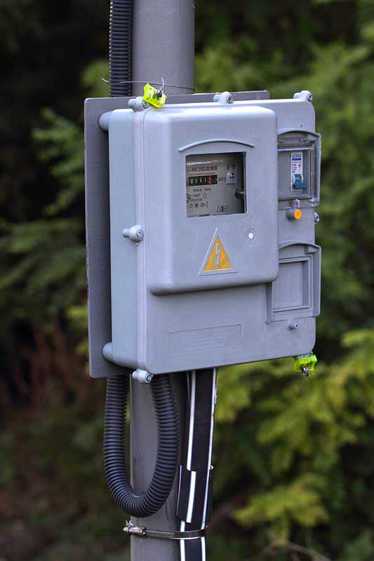

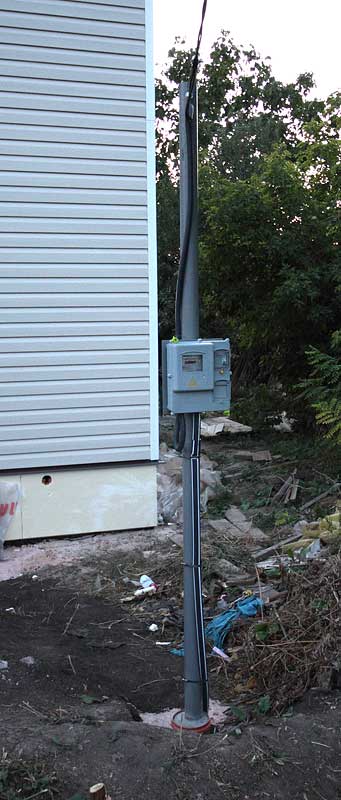

Пару недель назад озаботился подключением света. Поскольку перспектива получения трех фаз весьма туманна (пошел в РЭС пообщался обрадовали, что одни бумаги будут стоить 8т. грн, а сколько остальное один Бог знает :o), решил подключить сколько всем дают. Дали в итоге аж 3.5кВт :crazy:, причем поставить нормальный автомат не захотели - стоит какое-то украинско-китайское г-но :bad:, но с другой стороны свет все же есть, а это большое дело :).
Кстати, может кому пригодится - сразу в РЭСе обговорил вопрос с установкой счетчика на фасад - разрешили закопать столб во дворе и поставить на него, что я и сделал (см. фото).

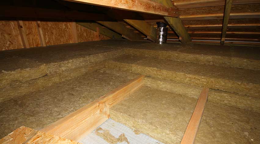

В доме пытаюсь закончить утепление чердака - некоторый прогресс есть - утеплил вентвыходы и фановую трубу, сделал больше половины от всего утепления чердака (осталось пачек 15-20 еще). Жду вентиляторы (что-то их никак не привезут), чтобы закончить все с вентиляцией на чердаке окончательно.

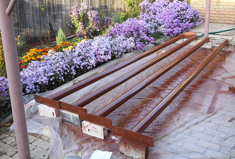

Итак немного новостей (то, что успел за выходные). Купил трубы (будут опоры навеса для авто), к ним приварили мне арматуру снизу (чтобы лучше в бетоне сидели, впрочем может это и лишнее) и пластины сверху. Об отсутствии меры в оценке трудов наших рабочих можно написать отдельную тему, замечу лишь, что допустил большую ошибку - со сварщиком договаривался не сам, и , как выяснил, когда работа уже была сделана о цене тот, кто договаривался узнать забыл :(... Ну да ладно - больше этот сварщик от меня заказов не получит (а мог бы подзаработать).

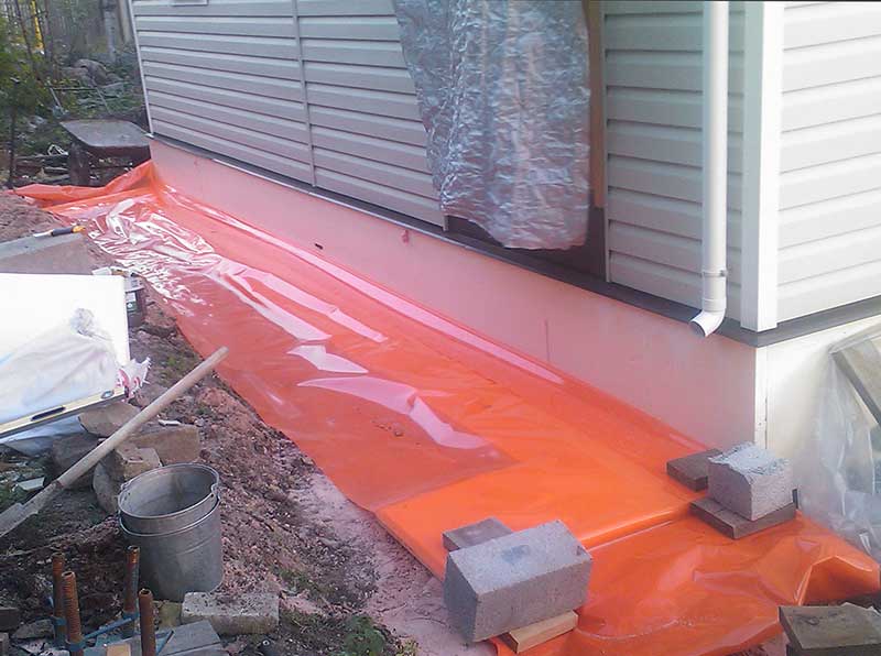

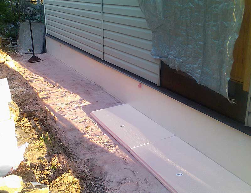

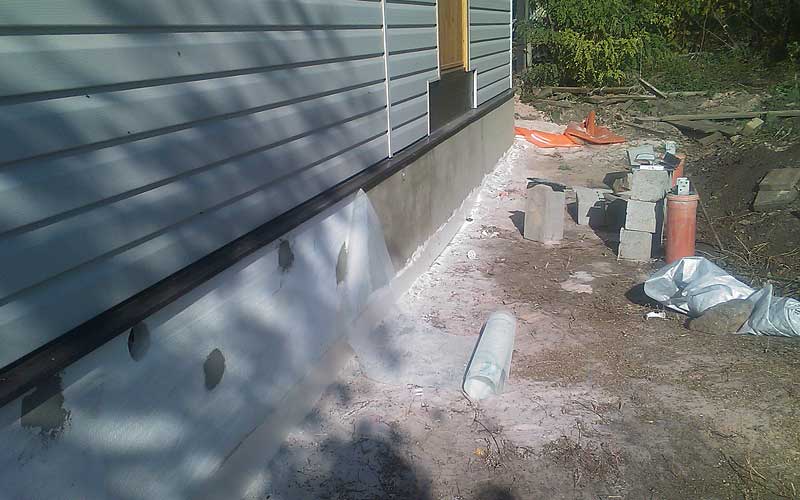

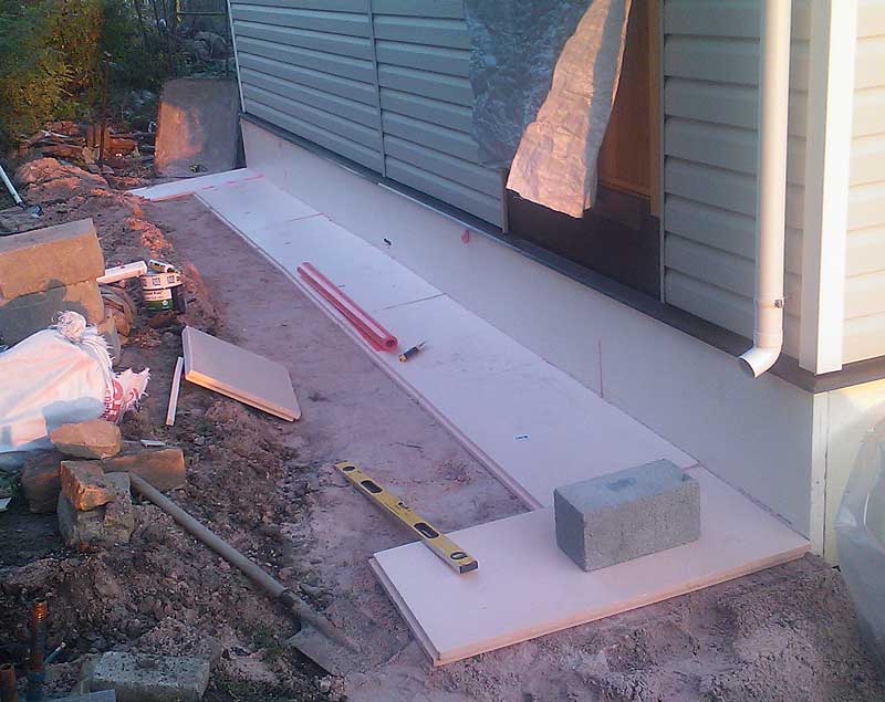

Вчера начал делать отмостку с северной стороны - отмостка будет "мягкая" и утепленная. Решение начать ее делать именно сейчас пришло немного спонтанно - все думал: "...надо делать, надо делать...",- но никак не мог решить какой гидроизоляционный материал использовать - дренажная мембрана хорошо, но дорого и монтировать не очень удобно, рубероид - дешево, но в земле нынешний рубероид не желец, что-то типа еврорубероида - не дешево, а как будет себя вести там неизвестно, обычная ПЭ/ПП пленка выглядит ненадежно...и тут захожу я в строительный магазин и вижу толстенную ПЭ пленку. Посмотрел-почитал что на ней написано - полиэтилен высшего сорта, 200мкм. Вообщем так она мне понравилась, что взял ее на отмостку. Что из этого вышло можно увидеть на фотках (естественно отмостка еще не доделана). "Пирог" будет такой (снизу вверх):
1. Песок
2. ЭППС 50мм
3. ПЭ пленка 200мкм
4. песок
5. декорация (с севера плитка, а на остальных сторонах наверное положу песчанник или что-то подобное - ходить там особо не надо).

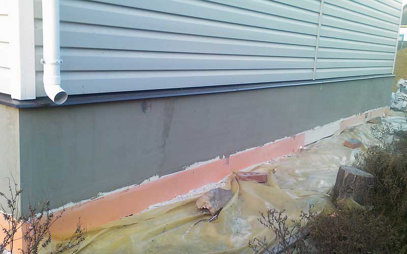

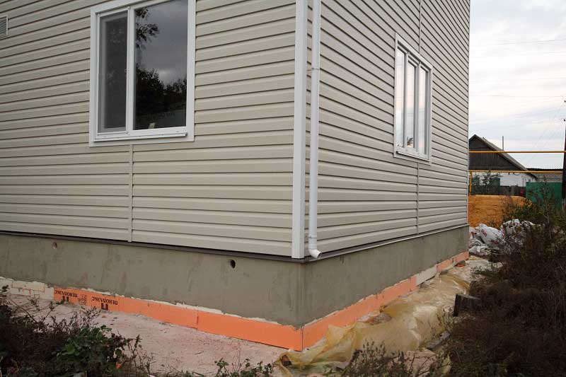

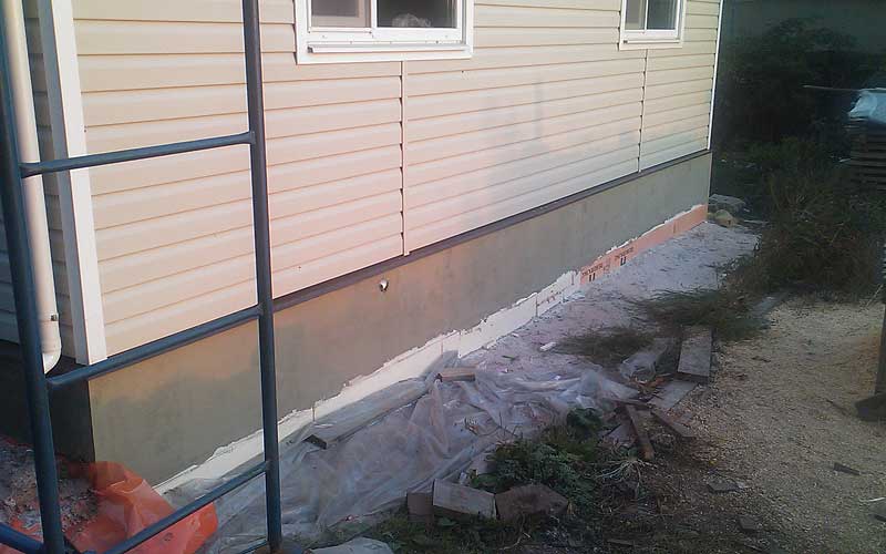

Ну и на этой неделе затеял мегаэпопею. Цоколь давно "просил" защиты от солнца (точнее пенопласт на цоколе), но родители начали утеплять свой дом в конце сентября и я надеялся нанять на эту работу мастеров, которые работали у них. Однако качество работ меня не устроило совсем, поэтому я решил сделать сам.

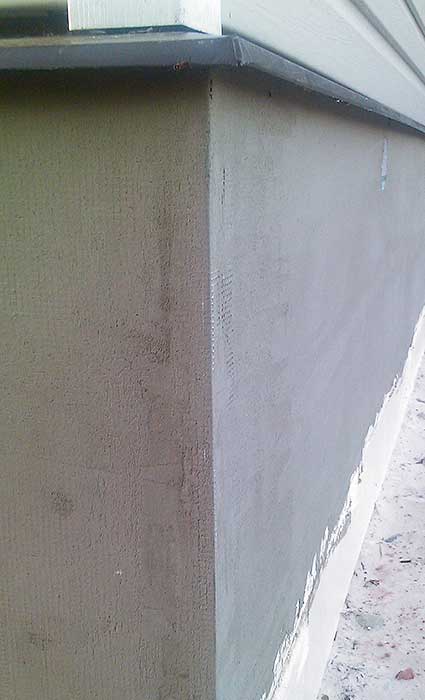

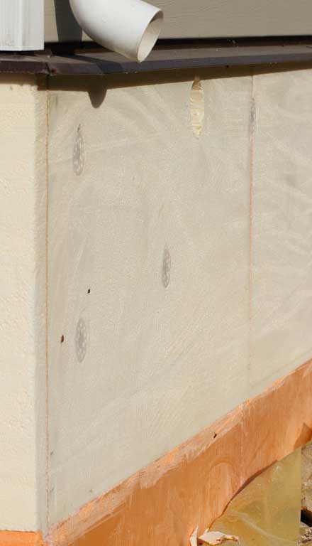

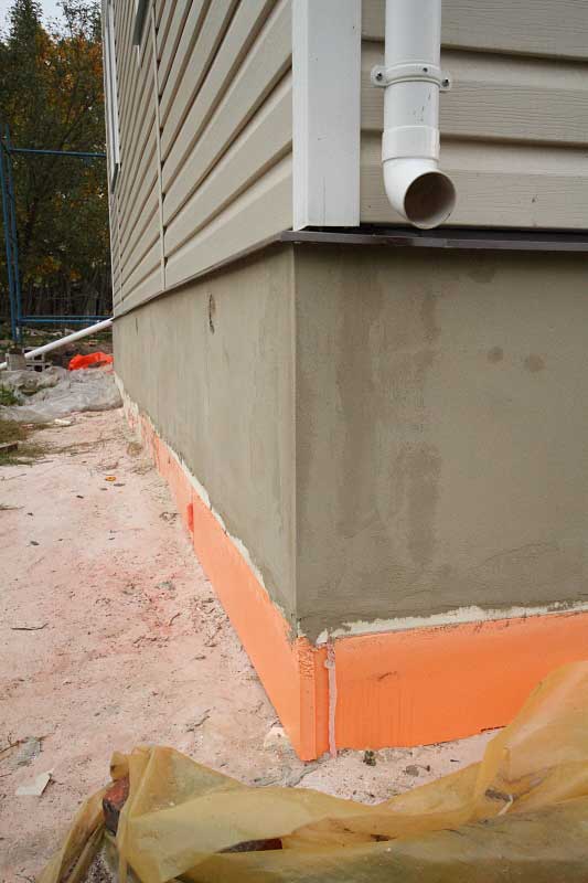

Хроника событий по обштукатуриванию цоколя выглядела так:

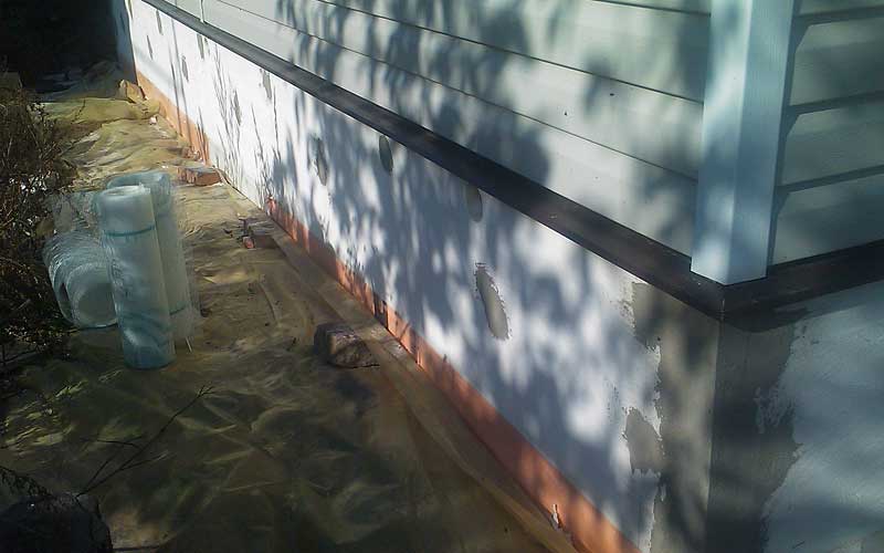

Во вторник с утра поехал в Эпицент и затарился шпателями, терками, ведром, буром, дюбелями для ППС и прочими нужными для этого дела вещами. По приезду "прочухал" пенопласт (чтобы снять немного подпортившийся на солнце слой и приготовить шершавую поверхность для клеевого слоя), потом пробурил около 70 отверстий под дюбели и придюбелил листы. Набодяжил клея и замазал дюбеля и уголки с сеткой на углах цоколя.
В среду начал делать базовый клеевой слой. Сетку решил ставить горизонтально. Поскольку погода была теплая (даже жаркая) поделил весь цоколь на куски по два метра. Наносил клей на два метра утапливал сетку (сетку взял Valmieria), потом убирал излишки клея, потом переходил на следующие два метра. На углах не смотря на наличие алюминиевого уголка с сеткой пропустил основную сетку вторым слоем (начитался, что на уголках бывает сетка непонятного качества). Одним словом все по учебнику :) За день управился, и пока клей не набрал прочности подчистил косяки :oops:.
Сегодня затянул второй слой по всему цоколю и затер две стены (две другие буду доделывать завтра, так как они не успели схватиться). Получилось вроде ничего (особенно учитывая, что еще два дня назад я никогда не занимался штукатурными работами :))
Теперь подумываю какую мозаичную штукатурку выбрать для цоколя...
Фотоотчет прилагается :)
P.S. Уложив почти 100кг клея на цоколь был просто счастлив, что решил строить каркасник :D

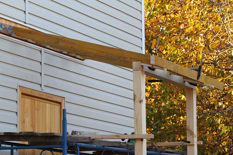

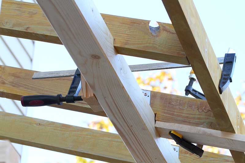

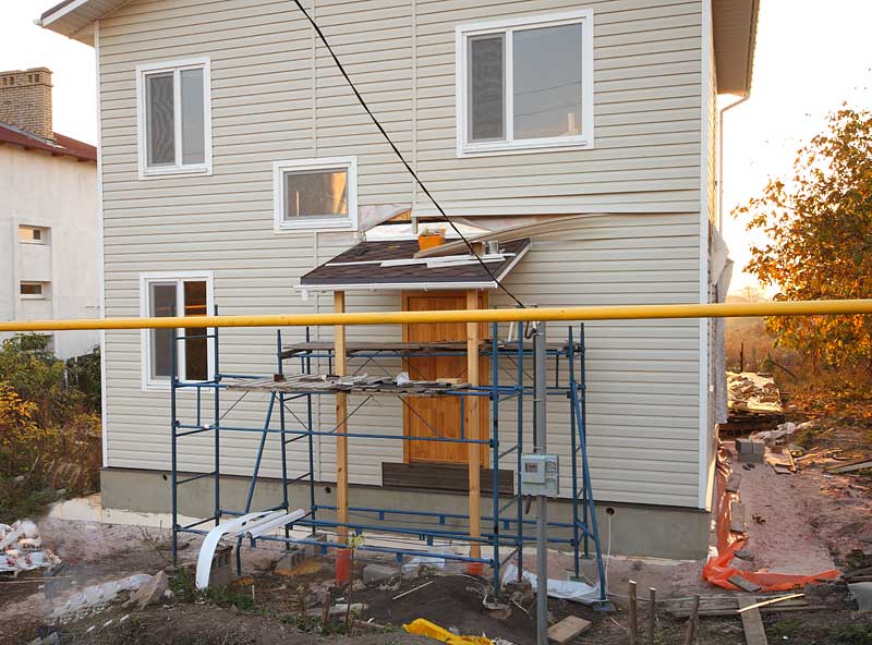

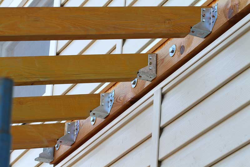

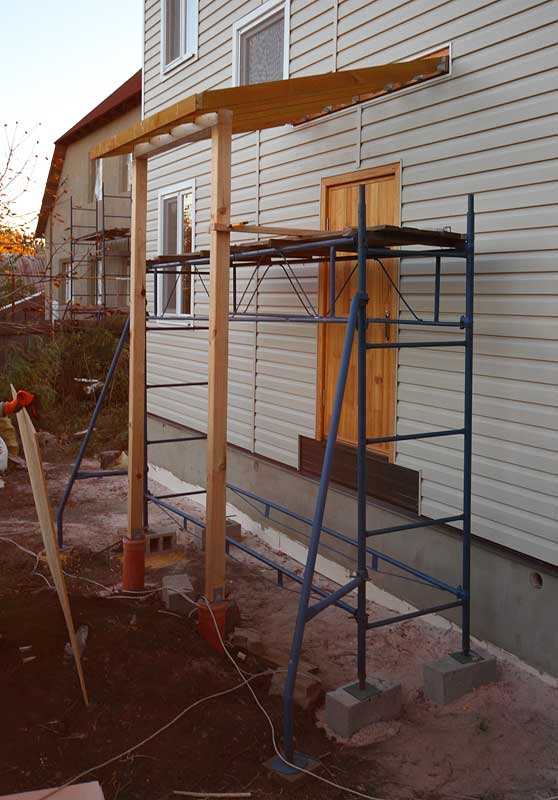

У меня очередной "подпроект" в рамках проекта постройки дома - крыльцо :). Не могу сказать, чтобы в нем была настолько уж острая необходимость, но меня сильно волновал стык со стеной (место где стыкуется крыша крыльца и стена сейчас практически никак не защищено от осадков), да и вскоре (надеюсь :D) предстоит заносить ГКЛ, половую доску и т.п. крупногабаритные и тяжелые материалы, а делать это удобнее при наличии крыльца.

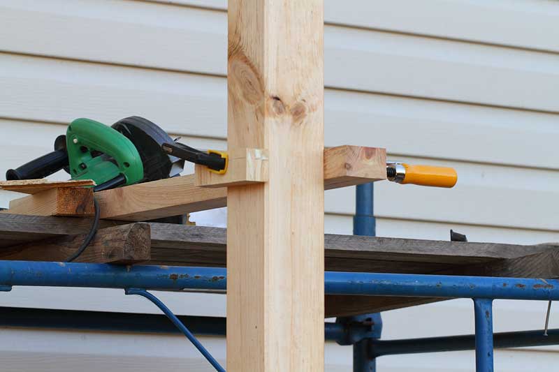

Вообщем в пятницу вечером начал заниматься крыльцом. В субботу прострогал доски на стропила, ветровую доску, столбы и пермычку (заодно из обрезков столбов сделал заготовки на две балясины). Потом столбы прошел фрезером (снял фаски с углов), потом то дерево, которое будет открыто обработал Aura Biostop (потом покрою маслом, как и двери), а остальное ХМББ-3324.
В воскресенье собрали с батей одну секцию лесов и я начал собирать крыльцо. Для установки столбов использовал интересный метод фиксации столбы в нужном положении (раньше такого не встречал) - к столбу прикручивал струбциной брус, выравнивал столб по вертикали, а потом брус прикручивал саморезами к настилу лесов (см. фото). В конструкции крыльца ничего особенного нет. Стропила расположил с маленьким шагом (около 40см), чтобы не делать обрешетку под ОСП. На стене стропила крепятся балочными башмаками, к перемычке на столбах гвоздями и уголками. Так как я собирал крыльцо один, пришлось призвать на помощь струбцины :) На фото видно, как монтировалась ветровая доска. Торцевые стропила монтировались подобным образом (снизу к уже установленным стропилинам прикручивал струбцинами брус, который поддерживал устанавливаемую стропилину, пока я ее прибивал).
Вечером я понял, что план выполнить не успеваю, поэтому прихватил листы ОСП несколькими гвоздями и продолжил сегодня. Кстати в такой конструкции обшивка ОСП выполняет важную роль (аналогичную укосинам/плитной обшивке в доме), обеспечивая устойчивость всей конструкции. Каркас крыши получился почти идеально прямоугольным (я боялся промахнуться с фундаментом или еще где-нить по ходу сборки :oops:), но когда поставил лист ОСП расхождение по краю составило менее 5мм и было устранено перед прибиванием ОСП струбциной :good:. И еще о пользе лазерного уровня - промерял и высчитал точные длины опор перед монтажем. Опоры были отрезаны сразу в размер, после установки проверил - перемычка над столбами стала точно по уровню :).
Сегодня планировал по быстрому постелить ковер и БЧ, и тут вспомнил, что это надо делать после монтажа водосточки, а ее после монтажа J-фаски подшивки. Т.к. J-фаски у меня не было поехал скупляться. В итоге потерял время и вечеру сделал не много - постелил ковер (бОльшую часть) и установил J-фаски по периметру. С фаской получилась история :D - длина J-фаски 3.66м (реально даже 3.67м), а длина торца крыши крыльца 1.87м. Брать две J-фаски и делать обрезки по 1.8м мне очень не хотелось (дорогие они) - взял одну, разрезал пополам и добавил кусочек в незаметном месте - завтра сфотографирую и покажу, что вышло...
На завтра большие планы - надо сделать водосточку и накрыть крышу БЧ, а еще бы загерметизировать примыкание к стене... А то у нас обещают четыре дня дождей :(
В заключении вопрос - один из столбов погрелся на солнышке и с него вытекло немного смолы. Отделку его я не завершил (еще надо прошкурить и маслом пройтись) - как смолу можно убрать? А то если шкурить начну боюсь размажу и будут грязные пятна...
Плюс еще один инструмент появился, так вижу скоро плотником со стажем станете :)
Насчет смолы, еще подождал бы. У нас в старом доме смола из полотна дверей полезла к концу отопительного сезона - через лак!
Ну он появился намного раньше - когда я делал двери частенько привлекал его к работам. :)
Я в принципе ничего против смолы не имею, тем более она в таком месте, что не очень заметна и не мешает, но без покрытия маслом долго держать дерево не хочу. Просто боюсь смолу размазать в процессе работы и загадить столбик... :oops:

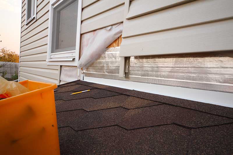

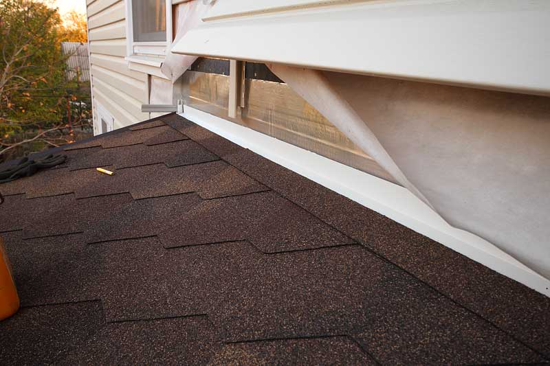

Сегодня работу начал с рассветом (крыльцо смотрит на восток и солнце там только до обеда, а БЧ лучше ложить на солнышке). Первым делом закончил все с J-фасками и сделал водосточку. Потом начал ставить капельники и торцевые планки и понял, что сайдинг придется разобрать до укладки черепицы, т. к. ковер надо завести на стену до установки торцевых планок. Чудный инструмент в виде куска металла из-за океана помог открыть замки на сайдинге и панели были успешно демонтированы. Ковер был приклеен, заведен на стену, проклеен по стене и прибит. Далее была укладка БЧ. К моему удивлению на черепицу ушло очень много времени - бОльшую часть гонтов пришлось обрезать и клеить мастикой (в один ряд на крыльцо укладывался один целый гонт и два кусочка по краям), а еще на крыше крыльца было мало места для работы. Но к 15.00 я таки закончил БЧ и приступил к герметизации стыка крыша-стена.
Поскольку этот узел обычно очень уязвим в каркасниках, я постарался сделать его со всей тщательностью. Защита стыка состоит из:
1. Подкладочный ковер заведенный на стену и приклеенный к ней мастикой.
2. Металлический отлив уложенный на БЧ и закрепленный на стене.
3. Чтобы вода не имела шансов просочиться в стыки ковер-стена и ковер-отлив эти места заклеены металлизированной бутиловой лентой (кстати бутиловая лента мне намного больше понравилась, чем битумные ленты аналогичного назначения, кроме того она совместима с ветрозащитой - не разъедает ее).
4. Поверх всего этого идет гидроветрозащита стены.
Что получилось можно увидеть на фото.
