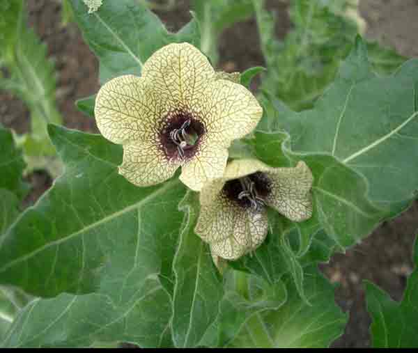

brovarec Опубліковано: 10 травня 2012 Поділитись Опубліковано: 10 травня 2012 Сегодня увидел интересный цветок возле дома (см. фото) - кто-нить знает, как называется это растение (выросло само, как бурьян)? www.medrezept.ru/travi/38-belena-chernaya.html похож?? 3 Посилання на коментар Поділитися на інших сайтах More sharing options...
sov1178 Опубліковано: 10 травня 2012 Автор Поділитись Опубліковано: 10 травня 2012 похож?? Спасибо! Точно оно ! Посилання на коментар Поділитися на інших сайтах More sharing options...

AndyAntonov Опубліковано: 10 травня 2012 Поділитись Опубліковано: 10 травня 2012 www.medrezept.ru/travi/38-belena-chernaya.html Очень, очень полезное растение. Последний раз видел лет восемнадцать назад. Ищу! Есть дикая идея по биологической травле жука. Оно должно быть для него привлекательней баклажан, очень нежная листва. Посилання на коментар Поділитися на інших сайтах More sharing options...
sov1178 Опубліковано: 10 травня 2012 Автор Поділитись Опубліковано: 10 травня 2012 Есть дикая идея по биологической травле жука. Оно должно быть для него привлекательней баклажан, очень нежная листва. Да, кстати сидят жуют его потихоньку. Только что-то не видно, чтобы у них происходило потом расширение сознания :D... Посилання на коментар Поділитися на інших сайтах More sharing options...

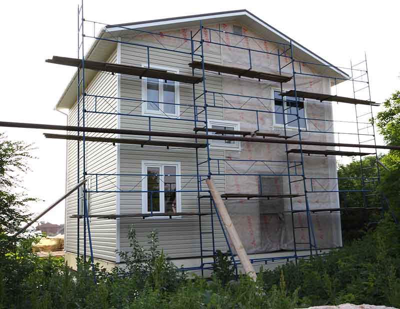

sov1178 Опубліковано: 16 травня 2012 Автор Поділитись Опубліковано: 16 травня 2012 Приветствую всех! Сделал на прошлой неделе подшивку на восточной стене (кстати в этот раз управился за день - опыт накапливается видать :D) и теперь весь в раздумьях - крыльца нет, двери нет - как делать сайдинг ? Заодно обдумываю потихоньку коммуникации - как развести отопление и вентиляцию уже почти придумал. Канализацию пущу по подполью (так что там особых заморочек нет), с водой надо думать - она в одном месте должна пройти в перекрытии - замуровывать стыки ППР труб туда не хочется, всякие металлопласты и РЕХы ставить тоже особого желания нет...может и воду по подполью?.. Утром заснял одного из обитателей участка - "маленького динозавра" P.S. Дурман подрос - цветет во всю, похоже жукам он не понравился... :D 2 Посилання на коментар Поділитися на інших сайтах More sharing options...
AndyAntonov Опубліковано: 16 травня 2012 Поділитись Опубліковано: 16 травня 2012 Дурман подрос - цветет во всю, похоже жукам он не понравился... Не дурман, а белена. Передохли? Посилання на коментар Поділитися на інших сайтах More sharing options...
sov1178 Опубліковано: 16 травня 2012 Автор Поділитись Опубліковано: 16 травня 2012 Не дурман, а белена. Всегда думал это одно и то же - они разные? Передохли? Трупов нет - может сдохли где-то в сторонке, а может более традиционные лакомства появились - народ повысаживал помидоры, синенькие и т.п. (надо будет глянуть нет ли на помидорах). Сейчас жуков на белене нет и оба куста целые Жалко, что она не многолетник - я бы куда-нить пересадил - красиво цветет . 1 Посилання на коментар Поділитися на інших сайтах More sharing options...
AndyAntonov Опубліковано: 16 травня 2012 Поділитись Опубліковано: 16 травня 2012 Разные. Очень. Самыми лакомыми всегда были синенькие, очень нежная листва. У белены, ЕМНИМС, такая же. Помидоры обычно в июле, когда всю картоху уже обожрали до голых веток. На физалисе вообще никогда не видел, хотя тоже паслёновый. Цветёт красиво да. 1 Посилання на коментар Поділитися на інших сайтах More sharing options...
