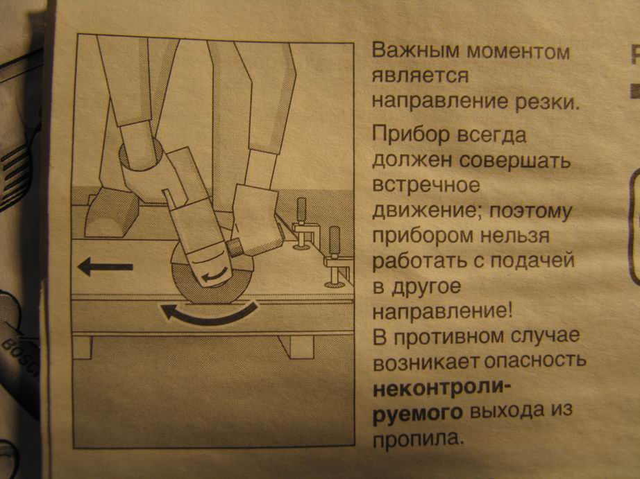

Знахарь Опубліковано: 1 вересня 2011 Поділитись Опубліковано: 1 вересня 2011 Всегда резал болгаркой так, чтобы круг вращался "уезжая от меня", а искры летели в мою сторону. На днях увидел рабочего, режущего 230-й ушмкой наоборот - диск "наезжает на режущего", а искры летят от режущего. Озадачился. Поиск по нашему форуму не дал результатов (может не так искал). В инструкциях к ушм от разных производителей, накачанных с инета, этот вопрос стыдливо обойден. На форуме woodtols (forum.woodtools.ru/index.php?topic=3028.0) обнаружил тему "Работа УШМ, на себя или от себя?". Вот подборка мнений (пардон, но без указания их авторов): Резать металл болгаркой надо по направлению вращения диска (НА СЕБЯ). Сноп искр в идеальном положении летит с боку слева от ползователя. Если не получается такая позиция,сноп искр элементарно направляется вниз (в ноги),изменяя положение корпуса болгарки вниз. Резать металл против направления вращения диска (от себя),очень опасно,в случае подклинивания или полного клина диска происходит резкий выброс инструмента по направлению вперед вверх.(бывали случаи полного улета) Надо тянуть ее на себя, при движении, болгарку будет тянуть от вас и если потеряете над ней контроль (закусит диск) то болгарку отбросит в напраслении "от вас". А вот отбой шайтан машинки на себя. Если в каком-то положении ИСКРЫ ЛЕТЯТ НА ВАС - это НЕУДОБНО, но БЕЗОПАСНО.т.к. в случае заклинивания диска она "уедет" в противоположную от вас сторону. На работе у нас две партии: первая вращение диска на себя,это когда искры между ног и движение инструмента от себя,я несколько спецовок сжег и сделал выбор вращение диска от себя,инструмент на себя во время работы искры идут от меня. Искры сами по себе опасны, т.к. они могут зажечь одежду, а при разрушении диска его осколки летят по той же траектории, что и искры. Постоянно ругаюсь на работе с теми кто режет от себя.ругаюсь потому что сам пару раз чуть болгаркой в лицо не получил при резке от себя.спасло то что болгарка на 125(диаметр диска.)с тех пор только на себя режу.спецовка вещь наживная.а если спецовку жалко то одень прорезиненый фартук.или брезентовый. Когда работаеш диском на 230 летит сноп искр,у меня сосед работал в брезентовой спецовке,под курткой загорелась рубашка синтетика пока скинул куртку,вообщем результат 8 мес на больничном и как летом выйдет мы соседи видим как работать нельзя.Да и сам несколько раз сжигал комбинезон.Теперь работаю вращение от себя,инструмент справа правая рука на кнопке,левая держит рукоять.Движение инструмента на себя,вращение круга от себя,вес УШМ 6 кг. Голоса делятся ровно пополам. И не только здесь на форуме, но и среди моих занакомых. Половина за вращение "на себя", другие "от себя". После выработки устойчивой привычки переубеждать дело бесполезное. Восновном кто имеет дело со "свободным" материалом (рабочие на металлобазах при раскройке погоножа ) режут от себя. В глаза не летит, роба целее. Сварщики и прочие монтажники предпочитают уворачиваться от искр и пыли, но контролировать весь процесс резки, а не ждать когда болгарку рванет на "резальщика" при заклинивании диска. У нас в бригаде все режут искрами к себе, зашиту нужно устанавливать правильно. Диски не рвет и не закусывает, удобнее резать. Работаю искры от себя,инструмент тяну на себя,инструмент с правой стороны.Правая рука на кнопке,левая на рукоятке." Какие аргументы есть еще? Посилання на коментар Поділитися на інших сайтах More sharing options...

7351 Опубліковано: 1 вересня 2011 Поділитись Опубліковано: 1 вересня 2011 Какие аргументы есть еще? www.mastercity.ru/showthread.php?t=75697&page=99 www.mastercity.ru/showthread.php?t=60687&page=22 При резке искры должны лететь в сторону резчика, но не обязательно на него и его одежду. Для этого у УШМ есть кожух, а у резчика - удобное положение . Посилання на коментар Поділитися на інших сайтах More sharing options...
Знахарь Опубліковано: 1 вересня 2011 Автор Поділитись Опубліковано: 1 вересня 2011 При резке искры должны лететь в сторону резчикаПочему? Кстати, в ссылках я не нашел ничего по существу вопроса. Уточните, плиз. Посилання на коментар Поділитися на інших сайтах More sharing options...
7351 Опубліковано: 1 вересня 2011 Поділитись Опубліковано: 1 вересня 2011 Почему? Вот ответ Сварщики и прочие монтажники предпочитают уворачиваться от искр и пыли, но контролировать весь процесс резки, а не ждать когда болгарку рванет на "резальщика" при заклинивании диска. Просто здоровье человеку дается один раз, а 230-ю болгарку мало кто может удержать при броске в лицо при заклинивании диска, а если при этом еще и кнопка на фиксаторе стоит... Посилання на коментар Поділитися на інших сайтах More sharing options...

Знахарь Опубліковано: 1 вересня 2011 Автор Поділитись Опубліковано: 1 вересня 2011 230-ю болгарку мало кто может удержать при броске в лицо при заклинивании дискаА будет ли бросок в лицо? Когда я рискнул поставить на 125ку зубчатый диск по дереву (граждане, минздрав предупреждает: не делайте так никогда), то бросок в лицо происходил регулярно именно при вращении диска от меня. Болгарка взлетала вверх, отталкиваясь зубцами от разрезаемого ДВП. А руки на инструменте - позади диска. Не удержать. Если же диск вращается наездом на мастера, то выпрыгивание диска из материала идет в направлении через инструмент. При весе 230ки 4,5-6,0кг и удержании двумя руками сверху - справиться имхо можно. Вот тут поправляйте - я теоретизирую без должной практики. ПС. Напоминание о необходимости беречь здоровье и следовать инструкциям излишне. Понимание этой необходимости и побудило создать тему. Просто я не нашел инструкций с четкими указаниями, а вопрос - какой из двух вариантов безопасней разделил работающих на два лагеря. Посилання на коментар Поділитися на інших сайтах More sharing options...

Знахарь Опубліковано: 4 вересня 2011 Автор Поділитись Опубліковано: 4 вересня 2011 вот неплохая ссылка - www.casemods.ru/section9/item218/part1 на второй странице фото правильного держанияНа упомянутой фотографии круг вращается на режущего, т.е. искры летят от мастера. Я склоняюсь к тому, что для правшей именно такая работа более безопасная. Потому что если держать корпус болгарки правой рукой, то при вращении диска в "уезжающем направлении" мастер оказывается со стороны, не прикрытой кожухом. А это и есть самый плохой вариант. Осколки летят и прямо мимо кожуха, и рикошетом от кожуха, но всегда шанс поймать осколок в тело остается при нахождении со стороны, не прикрытой кожухом. При удержании корпуса болгарки левой рукой картина меняется, и, видимо, предпочтительным становиться вариант диска, "наезжающего" на мастера. Мастер снова прикрыт кожухом. Если работающий находится не позади болгарки, а сбоку, то обсуждение направленности потока искр теряет смысл. Я правильно подытожил? Кстати, так и не нашлось обладателя инструкции по пользованию болгаркой или написанной кровью инструкции по технике безопасности? Если у кого-нибудь есть такое богатство, очень прошу - в студию. Посилання на коментар Поділитися на інших сайтах More sharing options...
Serbes Опубліковано: 4 вересня 2011 Поділитись Опубліковано: 4 вересня 2011 Наверное тут вопрос удобства. Т.к. я - левша, то мне удобнее, чтобы диск располагался справа от редуктора. Соответственно, диск вращается "на меня", искры - "от меня". По-поводу заклинивания диска... Возможно такая опция не у всех болгарок (имею "Sparky" под диск размером 230). Так вот, ведущая шестерня редуктора на якоре "сидит" без шпонки, а фиксируется гайкой. В случае заклинивания диска шестерня "обходится" при этом диск целый и руки остаются на месте. Посилання на коментар Поділитися на інших сайтах More sharing options...
