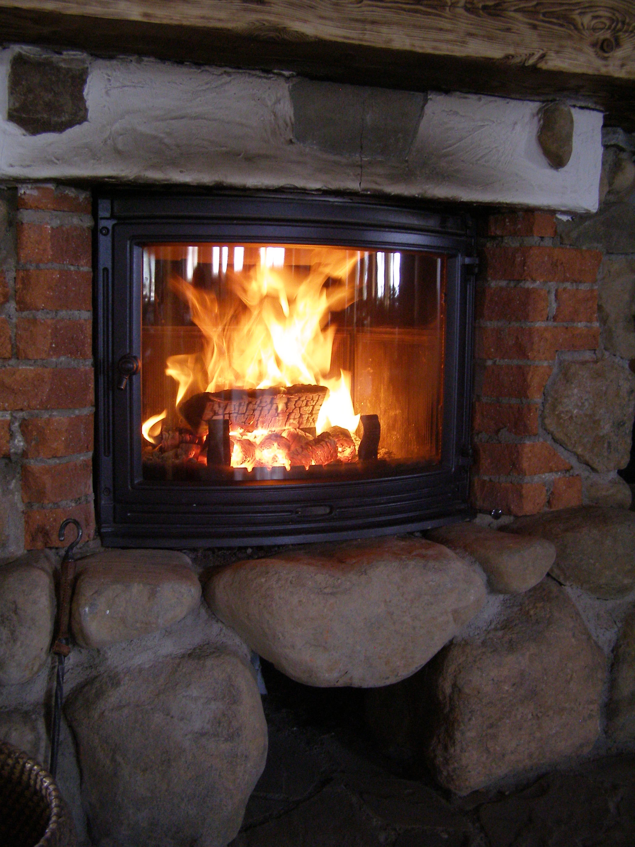

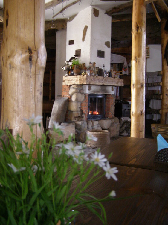

Misha_k Опубліковано: 8 жовтня 2012 Поділитись Опубліковано: 8 жовтня 2012 Сидел в этом ресторане зимой, около той стены где печь стоит жарко, а в противоположном углу в свитерке сидели. И дрова туда закидывают постоянно, не тренди про комфорт. А видео пользователя,так зачем оно,вот тебе слова пользователя amper " У меня ПМЖ (63 кв. м.) уже второй сезон обогревается печкой F3TD. До неё стояла кирпичная печка. На буржуйке имеем экономию дров 30 % по сравнению с кирпичной. При температуре до минус 17-20 градусов топили один раз в сутки. Дров уходило до 6 кг. При температуре ниже 20 градусов топили два раза по 4-4,5 кг за протопку. Обогреваем три комнаты и гардероб. Печка стоит посередине обогреваемой площади. Тепло расходится само. Дом бревенчатый. Снаружи обшит вагонкой, а изнутри пробит гипсокатроном. Окна деревянные распашные. На зиму вставляется второй переплёт. Дом постройки 1939 года. Толщина брёвен 13-15 см. Когда задали вопрос, а как можно таким количеством дров отапливать? Оказалось вот что: Я думаю, что здесь весь секрет ("собака зарыта") кроется в температурных запросах. Для одного это не менее 25 тепла и во всех комнатах, для другого комфортная температура 17-18 градусов и не во всех комнатах. Мы в спальне, например, стараемся держать температуру 15 градусов. В зале, после протопки, до 21-22. При большей температуре - нам жарко и иногда жена входной дверью снижает её. Утром в зале 17-18 гр. На кухне после протопки 21-22. Утром на кухне может опуститься до 13 гр, но чаще всего до 15-16. Всё зависит от ветра. Вот такой температурный режим мы поддерживали, сжигая не более 9-10 кг дров в сутки при самых больших морозах, которые были в эту зиму. На кухне есть газовая плита. В зале - телевизор, в спальне - комп. Кухня площадью 16 кв. м. Спальня площадью 14 кв. м. Остальная площадь (32 кв. м.) - зал и гардероб." Думаю, самым аргументом, если говорить правду, то окажется то, что человек описывающий про свою печь Jotul F3td, баснословно счастлив, топит ее по его же словам на треть от ее мощности, и до этого имел в своем доме кирпичную печь для сравнения и ни в какую по его же словам сейчас на такую не согласился бы. Ты здесь лучше расскажи, вырывки из текста выкладывая, почему ты спешно закрыл эту тему на белорусском форуме? Я отвечу, потому как надеялся там услышать другое.. vashdom.tut.by/forum/index.php?topic=26473.0 А что касается ресторана, что там с одной стороны жарко..а с другой холодно. ТАК ЭТО ОЧЕРЕДНОЕ ТВОЕ ВРАНЬЕ. Для этого, ты должен был сидеть возле топки, которая в стороне от столов установлена, что как понимаешь - не реально. А тепло там от камина разводится по всему ресторану путем принудительной системы разводки воздуха. Ну об этом, уверен, ты даже не знаешь. Посилання на коментар Поділитися на інших сайтах More sharing options...
avtovas Опубліковано: 8 жовтня 2012 Поділитись Опубліковано: 8 жовтня 2012 Misha_k, на першому фото замітив прикопчений верх над топкою. Це нормально, бо коли в себе відкриваю дверку також відчуваю запах диму у кімнаті. Посилання на коментар Поділитися на інших сайтах More sharing options...
Misha_k Опубліковано: 8 жовтня 2012 Поділитись Опубліковано: 8 жовтня 2012 Ну это было заключение после первых (можно сказать пробных) протопок летом Оказывается топку надо уметь разжигать и не баловаться с режимом тления вначале растопки. Ну и конечно белая футировка астрофлама после протопки это +. В бифе она черная и не самоочищается (ну или не полностью) Я разделяю топки на декоративные и отопительные Отопительные в моем понимании - это чугун - ну мол можно топить сутками непереставая Я делал как альтернативу к основному - т.е. на всякий пожарный, для протопки в межсезонье и возможно для экономии (шоб вложиться в 6т м3 газа)- мне оч. хотелось чугун. Платить за ютул 2т не захотел - взял бефа за 1,5 Для меня было главным это безопасность т.е. подвод воздуха из вне и режим тления. Вторая задача - хотелось растянуть отдачу тепла - т.е. опять чугун выигрывает Астрофламы и нордпейсы - стальные т.е. декоративные - красивое горение - их не рекомендуют топить сутками - но они отдают тепло вначале быстрее чугуна Человек приехал на дачу на выходные, натопил и уехал... Маленького нордпейса занедорого можно взять у форумчан На первый этаж можно и Лаундель поставить Но там был спор о 2 маленьких топках на 2-х этажах или одной с разводкой Я что-то сомневаюсь что чугунный Ютул с разводкой через 15 мин после растопки даст тепло на втором этаже И также сомневаюсь что обогреет остывшую комнату на втором до комфортной температуры для ночлега Viks, как чаще всего бывает, сэкономленная сотня-две, может отразиться на всей картине более глобально, чем ее номинльная стоимость. Вот обратите внимание на такой момент. Добавили бы две сотни к Bef и могли бы купить Austroflamm 65k. Да, по размеру чуть мегньше Беф, но по качеству отличается глобально!! И стекло там чистое, и конструктив правильный, и не смотря, что стальная - тепло жарит очень здорово. Есть разные стальные топки. Австрийцы свои разрабатывают под работу в системе "гипокауст". Знаете, что это такое? Когда топка, работает как топливник в полностью закрытой камере. И под разводку воздуха предназначена, есть к ней заводской конвектор. Футеровка как Вы уже знаете качественная и режим тления есть. Так что где такие суммы уже проходят.. нет смысла экономить копейки, потеряете больше. Я не удивляюсь, что для Вас как для пользователя есть сомнения, по поводу обогрева конвекцией, так как ваша топка, зашита облицовкой теплоемкой, которая в свою очередь принимает на себя большую часть тепла выделяемой топкой, да и самой конвекционной камеры правильной, там нет. Поэтому и такое мнение. Я уже писал по этому поводу, греем или воздух или теплоаккумуляцию - энергия, точнее ее количество, одно и как ни крути или 1+3 =4, или 4=4. Ну и что бы дальше не разводить пустые разговоры.. наверное уже в 30ый раз, на этом форуме, выкладываю сайт, где описаны отзывы пользователей каминов, в том числе и тех, кто отапливает свои дома конвекционным способом. Обратите внимание, на отапливаемые площади.. www.mamkominek.pl Добавлено через 9 минут Misha_k, на першому фото замітив прикопчений верх над топкою. Це нормально, бо коли в себе відкриваю дверку також відчуваю запах диму у кімнаті. Дверцу, нужно открывать всегда медленно. Топка очень герметичная и нужно приоткрыв на один см дверцу, дать давлению выровняться, иначе дым может потянуться за открытой дверью. Там не знаю, чего почернело, может поситители открывают из любопытства, камин работает без вопросов уже пятый год. Облицовку кстати не мы делали, порнографию такую, а монтажники фирмы конкурентов, наверное за три копейки. Соответственно изоляция минватой, балка надтопочная из гипсокартона и другая обычноприменяемая в бюджетных каминах хрень. В итоге, уже через год, короб в трещинах по всем боковинам, а балка треснула в трех местах над топкой и кусками отвалилась штукатурка, уже через пару месяцев и уже несколько раз ими "латалась". Хотя когда они "лепили" облицовку для установленной нами на ноги топки и сделанной системе воздушной разводки, я лично им говорил, что это все "на соплях", нужно делать по другому и из нормальных материалов.. Они кривять ответили, что всем так делают и никто не жаловался)) Очередной пример из жизни.. Посилання на коментар Поділитися на інших сайтах More sharing options...
