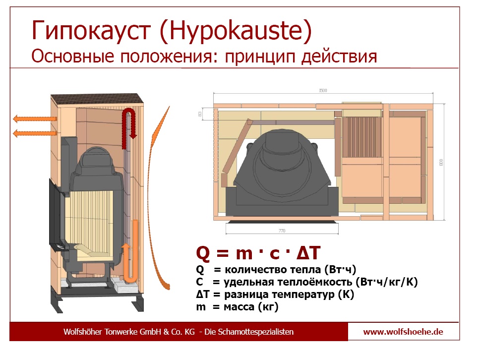

Юрий ТЛТ Опубліковано: 27 вересня 2012 Поділитись Опубліковано: 27 вересня 2012 Misha_k, Это вопрос не относится к теме. Он интересен мне лично. При установке кассеты С21 с разводкой воздуха и монтаже облицовки из кирпича без изоляции насколько интенсивно будет нагреваться сама облицовка, если её рассматривать в качестве теплонакопителя? Буду признателен за подробный ответ. Посилання на коментар Поділитися на інших сайтах More sharing options...
Viks Опубліковано: 27 вересня 2012 Поділитись Опубліковано: 27 вересня 2012 Misha_k, Это вопрос не относится к теме. Он интересен мне лично. При установке кассеты С21 с разводкой воздуха и монтаже облицовки из кирпича без изоляции насколько интенсивно будет нагреваться сама облицовка, если её рассматривать в качестве теплонакопителя? Буду признателен за подробный ответ. Я делал теплоемкий портал - из шамотного кирпича www.stroimdom.com.ua/forum/showthread.php?t=93659&page=4 Посилання на коментар Поділитися на інших сайтах More sharing options...
Юрий ТЛТ Опубліковано: 27 вересня 2012 Поділитись Опубліковано: 27 вересня 2012 Viks, Я посмотрел по ссылке. Спасибо. Только у Вас иная ситуация. Топка С-21 идет с кожухом и именно это и смушает. Отдача тепла от кожуха может быть очень мала и не прогреет облицовку. Посилання на коментар Поділитися на інших сайтах More sharing options...
Viks Опубліковано: 27 вересня 2012 Поділитись Опубліковано: 27 вересня 2012 Viks, Я посмотрел по ссылке. Спасибо. Только у Вас иная ситуация. Топка С-21 идет с кожухом и именно это и смушает. Отдача тепла от кожуха может быть очень мала и не прогреет облицовку. Ложите портал на руба - если смущает Воздух рано или поздно прогреет кирпич, часть тепла от дымохода, часть от кожуха Посилання на коментар Поділитися на інших сайтах More sharing options...

Misha_k Опубліковано: 28 вересня 2012 Поділитись Опубліковано: 28 вересня 2012 (змінено) Misha_k, Это вопрос не относится к теме. Он интересен мне лично. При установке кассеты С21 с разводкой воздуха и монтаже облицовки из кирпича без изоляции насколько интенсивно будет нагреваться сама облицовка, если её рассматривать в качестве теплонакопителя? Буду признателен за подробный ответ. Очень грамотный вопрос:D Можно сказать, никак не будет нагреваться, если рассматривать в плане еще отопления от накопренного тепла облицовкой. В каминных системах есть две малосвязанные между собой опции. Конвекция быстро прогревает воздух, теплоемкость материалов, позволяет растянуть отдачу накопленного тепла во времени. И там и там используется одна и таже энергия от нашей закладки дров в топке. Получается так, или энергия "растворяется" в конвективных потоках, или эти потоки нужно перекрыть и тогда через излучение от стенок топки будет нагреваться теплоемкая облицовка. Конечно сейчас есть попытки комбинации таких систем к примеру у Йотула аккумуляционные шайбы или Аустрофламм их гибриды, где печь обложена прямо на корпус теплонакопителем, который сам нагреваясь проводит излишки тепла через себя и отдает его конвекции если нам нужно быстро нагреть. Если нет, перекрываем проходы конвекционного воздуха и аккумулятор принимает на себя все тепло, а потом передает его через стенки печи излучением но намного дольше, чем бы это тепло передалось конвекцией. Правда в последнем варианте и мощность в разы меньше. Но, в простом обычном варианте камина - или то, или то. Или нагреваем воздух, или аккумулятор. Или создаем условия, необходимые для эффективной работы воздушного отопления, или условия для эффективного нагрева теплоаккумуляции. Если пытаться сделать что то среднее, эффективно не будет работать ни то, ни то. Проблема в том, что все эти конвекционные кожухи делаются специально, что бы выполнить два условия, необходимых для эффективной работы конвекционного отопления камином, а именно: 1 Должна быть обеспечена высокая температура теплоносителя. 2 Высокая скорость воздушных потоков. И вот здесь, наверное далеко не все заметили, но у Йотула к примеру, за топкой есть конвекционный экран. Это именно для выполнения этих требований. А заметьте еще то, что к каждой топке, расстояния от ее корпуса и экраном свое и оно очень маленькой от 1 до 3см. И эти расстояния, рассчитаны производителем специально под эти условия. То есть, воздух с большой скоростью циркулирует и отбирает всю практически энергию конвекционными потоками в этой металической оболочке, которая в свою очередь является экраном для излучения энергии через него другим способом. Конечно какая то часть тепла проходит через такой экран, но совсем не существенная, что бы рассчитывать на эффективный нагрев теплоемкой облицовки. Опять же, больше тепла прошло, через экран - хуже эффективность работы воздушки. Поэтому там где используются такие конвекционные кожуха, нет смысла делать облицовку из теплоемких материалов. Змінено 28 вересня 2012 користувачем Misha_k Посилання на коментар Поділитися на інших сайтах More sharing options...
dafi Опубліковано: 28 вересня 2012 Поділитись Опубліковано: 28 вересня 2012 Что ж Вы меня не спросили? Нужно спрашивать у того кто насоветовал :D пусть даже в личке. В 530 модели воздух на горение подается снизу. Вобщем эта опция выглядит как планка, которая устанавливается в топку с фронтальной части. Через нее подается воздух в топку сверху. Что это дает - более красивое и эффективное горение. Для ее установки Вам понадобится четверник под топкой: 1 - подача с улицы воздуха 2 - подача воздуха в топку снизу 3 и 4 - подача воздуха в топку сверху Могу посоветовать в Вашем городе хорошего монтажника, который знает отлично продукцию Jotul. Если не тяжело дать толкового специалиста - всегда ЗА !!! Жду координаты. Посилання на коментар Поділитися на інших сайтах More sharing options...

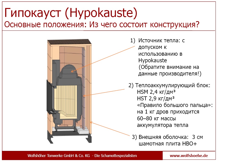

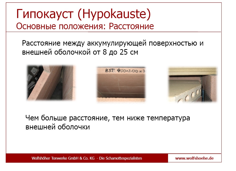

Слава Щ. Опубліковано: 28 вересня 2012 Поділитись Опубліковано: 28 вересня 2012 Но, в простом обычном варианте камина - или то, или то. Или нагреваем воздух, или аккумулятор. Или создаем условия, необходимые для эффективной работы воздушного отопления, или условия для эффективного нагрева теплоаккумуляции. Если пытаться сделать что то среднее, эффективно не будет работать ни то, ни то. Можно ли это понимать так, что при использовании дистрибьютора и разводке воздуха от топки по помещениям, нет смысла устанавливать аккумуляционную массу? И еще, в Сканфоруме говорят, что аккумуляционная масса позволяет экономить до 20% дров. Миша, объясните как получается такая экономия? В моем понимании эта масса лишь сдвигает во времени получение тепла, ну может быть растягивает его (отдает дольше, но с меньше мощностью). Но я напрочь не понимаю как можно получить больше тепла от одной и той же охапки дров с массой и без нее. Посилання на коментар Поділитися на інших сайтах More sharing options...
Юрий ТЛТ Опубліковано: 2 жовтня 2012 Поділитись Опубліковано: 2 жовтня 2012 Misha_k, Спасибо!!! Все легло на полки по своим местам ( это про файлы в голове). Еще вопрос про топку NI-25. О ней самые положительные отзывы. Единственное что смущает это два пункта: 1.Отсутствие подачи воздуха для горения заводского изготовления, но это решаемая проблема. 2. Отсутствие конвекционного кожуха. Здесь сложнее. Задний экран на топке есть, за что Nordpeisовцам отдельное спасибо. Возможно ли посмотрев размеры Jotulовской I80 кожуха и увеличив размеры выходных отверстий указанных в паспорте самостоятельно собрать кожух под разводку. Вернее будет ли он эффективно работать как у Jotul. Вопрос этот мучает ввиду того что топка с отличными характеристиками, красивой картинкой горения, 10-летняя гарантия и хорошая цена. Добавлено через 4 минуты Misha_k, Были ли подобные попытки и насколько они плачевны? Хотя по инфо на форуме NI-25 усовершенствованная конструкция I80... Посилання на коментар Поділитися на інших сайтах More sharing options...
Misha_k Опубліковано: 2 жовтня 2012 Поділитись Опубліковано: 2 жовтня 2012 (змінено) Misha_k, Спасибо!!! Все легло на полки по своим местам ( это про файлы в голове). Еще вопрос про топку NI-25. О ней самые положительные отзывы. Единственное что смущает это два пункта: 1.Отсутствие подачи воздуха для горения заводского изготовления, но это решаемая проблема. 2. Отсутствие конвекционного кожуха. Здесь сложнее. Задний экран на топке есть, за что Nordpeisовцам отдельное спасибо. Возможно ли посмотрев размеры Jotulовской I80 кожуха и увеличив размеры выходных отверстий указанных в паспорте самостоятельно собрать кожух под разводку. Вернее будет ли он эффективно работать как у Jotul. Вопрос этот мучает ввиду того что топка с отличными характеристиками, красивой картинкой горения, 10-летняя гарантия и хорошая цена. Добавлено через 4 минуты Misha_k, Были ли подобные попытки и насколько они плачевны? Хотя по инфо на форуме NI-25 усовершенствованная конструкция I80... Пожалуйста! По первому вопросу: я бы так не сказал. Дело в том, что в этой топке можно только завести подачу внешнего воздуха ПОД топку, а это в нашем климате не так как скажем климате Франции.., лучше все таки, когда холодный внешний воздух поступает прямо в топку, а еще лучше когда есть система его подогрева. Но за эти деньги, согласен, очень хорошая топка и лучше чем I80 нужно отметить, по красоте горения и работе вторичного дожига особенно. По второму вопросу: кожух к такой топке не делали, так как если есть необходимость выбора топки под воздушную разводку, ставим йотуловскую I80 с фирменным конвектором. Теоритически можно и к нордпейсовской 25ке сделать аналогичный конвектор как у Йотул И80, но там проблема может быть с передней частью, так как она у 25ки радиусом, а у 80ки прямая, но в принципе все решаемо. Нордпейс вообще к сожалению не рассматривают свои топки под системы разводки воздуха, так как свою продукцию ориентируют на скандинавский рынок в первую очередь, а там не принято разводить воздух как уже писал, там просто традиционно принято иметь в доме несколько маломощных печей в разных помещениях, топят ими там где есть необходимость. У нас и в других странах традиции другие, но не всегда производители прислушиваются к пожеланиям всех потребителей. Да и рынок печей наш, для них не рынок, пока у нас рулит ширпотреб, дешевый газ и объемы продаж качественных печей в их общем объеме продаж мизерные, что бы подстраиваться производителям под наши потребности. Если заметили, то у большинства именитых и авторитетных производителей(особенно эксклюзивных), сайтов то на русском языке нет, а если и есть, то инструкций нет и т.д. Но зато к примеру есть на греческом..) О чем говорить, если к примеру по Йотул, рынок продаж их товаров на рынках Украины, Беларуси и России вместе взятых в их общем обороте составляет всего то 3%, у Нордпейс думаю, этот показатель будет еще меньше - кто под наши рынки будет подстраиваться, считаться с нашими пожеланиями? Но общими усилиями думаю изменим ситуацию.. Еще лет пять назад, на цетликах дорогой брендовой одежды тоже можно было найти описания как обслуживать на всех языках, типа даже греческих, кроме русского - сейчас уже на русском стало нормой. Надеюсь, что с печами придут к тому же, как только народ начнет понимать в качестве. Спрос рождает предложение. Вот здесь на ролике(в конце) у греков виден самодельный конвектор к 25ке. Добавлено через 1 час 11 минут Можно ли это понимать так, что при использовании дистрибьютора и разводке воздуха от топки по помещениям, нет смысла устанавливать аккумуляционную массу? И еще, в Сканфоруме говорят, что аккумуляционная масса позволяет экономить до 20% дров. Миша, объясните как получается такая экономия? В моем понимании эта масса лишь сдвигает во времени получение тепла, ну может быть растягивает его (отдает дольше, но с меньше мощностью). Но я напрочь не понимаю как можно получить больше тепла от одной и той же охапки дров с массой и без нее. Слава Щ, приятно читать и понимать, что есть у нас все таки люди грамотные, а не выученные на рекламных буклетах)) Вы все правильно понимаете. Ни о каких 20% экономии не может быть речи. Все считается просто. Энергию(ее количество) дают дрова, а не топка или какая то там волшебная насадка. Здесь простая физика. 1 кг заложенных в топку дров, принято считать, что в 100% выдаст 4.2квт мощности. Заложили 3кг дров и они сгорели за 1час, - получили 12.6квт тепла. Но это в 100% КПД, а такого помним из школы никогда быть не может, есть еще неизбежные механические и химические потери. Если это конвекционная топка, скажем Йотул И18 с 81% КПД, то в трубу вылетает не остальные 19% как многие считают, а за минусом тех самых хим и мех потерь энергии, тяга в дымоходе, это тоже работа и на эту работу тоже нужна энергия, вот и получим примерно 3.5квт*ч полезного тепла из одного килограмма дров при КПД топки в 80%. Я из сертифицированных печей, не встречал с КПД более 90% КПД, но это была полностью теплоемкая печь весом в 2.7 тонны очень теплоемкого материала Оливин и с выжатыми "соками" до температуры дымовых газов до 110гр - это минимум, дальше уже нельзя. А для конвекционных топок, такие теплоемкие шайбы снизят эту температуру с 280 гр в номинале без теплоаккумулирующих шайб, до 200от с шайбами и это в номинале и для таких топок это тоже минимум. Здесь еще нужно учитывать особенности эксплуатации. Если печную топку принято топить в интенсивном режиме, направляя высокую температуру "в трубу" на нагрев аккумулирующей массы, то конвекционные топки, люди топят еще для красоты, а это значит, что человеку может и не хотеться гонять топку в режиме "мартен", а насладиться закинув одно полено и смотря на его спокойное плавное горение. Примерно 80% тепла у конвекционных топок(хороших) снимается с корпуса топки, а не вылетает в трубу на дальнейший нагрев только теплоаккумулирующих масс, как у печных топок, следовательно у конвекционных,температура в таком(декоративном) режиме может оказаться слишком низкой и аккумулирующие каналы начнут просто заростать всякой гадостью с последствиями. Поэтому и не делаются для конвекционных топок слишком объемные аккумуляции, в отличии от топок печных, где совсем другой принцип как самих топок, так и работы всей системы и особенностей ее эксплуатации. Ведь даже в тех самых рекламках, читать нужно правильно. Например к йотуловским шайбам написано: опытные пользователи способны саккумулировать при помощи шайб до 10квт тепловой энергии.. А в тех характеристиках написано к шайбам: мощность 5-7квт. То есть реклама говорит типа, можно, но не уточняет сколько по времени и на каких режимах нужно топить, что бы такое количество накопить. В среднем накопленные 7квт с учетом, что шайбы остывают 8 часов, то это просто 7/8 часов, что меньше 1квт*ч мощности от этих шайб. Но это тепло не накопленное за час работы топки, а за часы ее нагрева, можно посчитать, сколько килограмм дров должно сгореть в топке с КПД в 81%, что бы в аккумуляторе накопилось эти 7квт за минусом естественных потерь. По сути экономия получится, конечно никакие не 20%экономии, а всего лишь несколько). Поэтому при такой стоимости как сейчас этих насадок, про экономию дров от них, смешно говорить, если использовать топку не каждодневно и то не за один год, что бы они отбились по стоимости. Но нужно заметить, что в теплоемких насадках есть другие преимущества. Это: насадки снижают рабочую температуру дымовых газов, а это благоприятно сказывается на срок службы дымохода, особенно если он металический. Насадки, аккумулируя тепло из дымовых газов, все таки дают нам этот дополнительный 1квт*ч к нашему минимуму в 3-4квт в режиме тления. Так что, хуже конечно не будет, штука нужная, но по деньгам каждый должен решать сам, нужна ли ему эта опция, глобально на работе всей системы не отразится. При разводке воздуха к примеру как это сделано в йотуловских системах, устанавливать есть смысл, так как насадки устанавливаются внутри конвектора(экрана), соответственно остывая отдают тепло воздуху, который разносит его потом по помещениям увеличивая отопительную эффективность всей системы. Змінено 2 жовтня 2012 користувачем Misha_k 2 Посилання на коментар Поділитися на інших сайтах More sharing options...
Юрий ТЛТ Опубліковано: 3 жовтня 2012 Поділитись Опубліковано: 3 жовтня 2012 Пожалуйста! По первому вопросу: я бы так не сказал. Дело в том, что в этой топке можно только завести подачу внешнего воздуха ПОД топку, а это в нашем климате не так как скажем климате Франции.., лучше все таки, когда холодный внешний воздух поступает прямо в топку, а еще лучше когда есть система его подогрева. Но за эти деньги, согласен, очень хорошая топка и лучше чем I80 нужно отметить, по красоте горения и работе вторичного дожига особенно. По второму вопросу: кожух к такой топке не делали, так как если есть необходимость выбора топки под воздушную разводку, ставим йотуловскую I80 с фирменным конвектором. Теоритически можно и к нордпейсовской 25ке сделать аналогичный конвектор как у Йотул И80, но там проблема может быть с передней частью, так как она у 25ки радиусом, а у 80ки прямая, но в принципе все решаемо. Нордпейс вообще к сожалению не рассматривают свои топки под системы разводки воздуха, так как свою продукцию ориентируют на скандинавский рынок в первую очередь, а там не принято разводить воздух как уже писал, там просто традиционно принято иметь в доме несколько маломощных печей в разных помещениях, топят ими там где есть необходимость. У нас и в других странах традиции другие, но не всегда производители прислушиваются к пожеланиям всех потребителей. Да и рынок печей наш, для них не рынок, пока у нас рулит ширпотреб, дешевый газ и объемы продаж качественных печей в их общем объеме продаж мизерные, что бы подстраиваться производителям под наши потребности. Если заметили, то у большинства именитых и авторитетных производителей(особенно эксклюзивных), сайтов то на русском языке нет, а если и есть, то инструкций нет и т.д. Но зато к примеру есть на греческом..) О чем говорить, если к примеру по Йотул, рынок продаж их товаров на рынках Украины, Беларуси и России вместе взятых в их общем обороте составляет всего то 3%, у Нордпейс думаю, этот показатель будет еще меньше - кто под наши рынки будет подстраиваться, считаться с нашими пожеланиями? Но общими усилиями думаю изменим ситуацию.. Еще лет пять назад, на цетликах дорогой брендовой одежды тоже можно было найти описания как обслуживать на всех языках, типа даже греческих, кроме русского - сейчас уже на русском стало нормой. Надеюсь, что с печами придут к тому же, как только народ начнет понимать в качестве. Спрос рождает предложение. Вот здесь на ролике(в конце) у греков виден самодельный конвектор к 25ке. Добавлено через 1 час 11 минут Слава Щ, приятно читать и понимать, что есть у нас все таки люди грамотные, а не выученные на рекламных буклетах)) Вы все правильно понимаете. Ни о каких 20% экономии не может быть речи. Все считается просто. Энергию(ее количество) дают дрова, а не топка или какая то там волшебная насадка. Здесь простая физика. 1 кг заложенных в топку дров, принято считать, что в 100% выдаст 4.2квт мощности. Заложили 3кг дров и они сгорели за 1час, - получили 12.6квт тепла. Но это в 100% КПД, а такого помним из школы никогда быть не может, есть еще неизбежные механические и химические потери. Если это конвекционная топка, скажем Йотул И18 с 81% КПД, то в трубу вылетает не остальные 19% как многие считают, а за минусом тех самых хим и мех потерь энергии, тяга в дымоходе, это тоже работа и на эту работу тоже нужна энергия, вот и получим примерно 3.5квт*ч полезного тепла из одного килограмма дров при КПД топки в 80%. Я из сертифицированных печей, не встречал с КПД более 90% КПД, но это была полностью теплоемкая печь весом в 2.7 тонны очень теплоемкого материала Оливин и с выжатыми "соками" до температуры дымовых газов до 110гр - это минимум, дальше уже нельзя. А для конвекционных топок, такие теплоемкие шайбы снизят эту температуру с 280 гр в номинале без теплоаккумулирующих шайб, до 200от с шайбами и это в номинале и для таких топок это тоже минимум. Здесь еще нужно учитывать особенности эксплуатации. Если печную топку принято топить в интенсивном режиме, направляя высокую температуру "в трубу" на нагрев аккумулирующей массы, то конвекционные топки, люди топят еще для красоты, а это значит, что человеку может и не хотеться гонять топку в режиме "мартен", а насладиться закинув одно полено и смотря на его спокойное плавное горение. Примерно 80% тепла у конвекционных топок(хороших) снимается с корпуса топки, а не вылетает в трубу на дальнейший нагрев только теплоаккумулирующих масс, как у печных топок, следовательно у конвекционных,температура в таком(декоративном) режиме может оказаться слишком низкой и аккумулирующие каналы начнут просто заростать всякой гадостью с последствиями. Поэтому и не делаются для конвекционных топок слишком объемные аккумуляции, в отличии от топок печных, где совсем другой принцип как самих топок, так и работы всей системы и особенностей ее эксплуатации. Ведь даже в тех самых рекламках, читать нужно правильно. Например к йотуловским шайбам написано: опытные пользователи способны саккумулировать при помощи шайб до 10квт тепловой энергии.. А в тех характеристиках написано к шайбам: мощность 5-7квт. То есть реклама говорит типа, можно, но не уточняет сколько по времени и на каких режимах нужно топить, что бы такое количество накопить. В среднем накопленные 7квт с учетом, что шайбы остывают 8 часов, то это просто 7/8 часов, что меньше 1квт*ч мощности от этих шайб. Но это тепло не накопленное за час работы топки, а за часы ее нагрева, можно посчитать, сколько килограмм дров должно сгореть в топке с КПД в 81%, что бы в аккумуляторе накопилось эти 7квт за минусом естественных потерь. По сути экономия получится, конечно никакие не 20%экономии, а всего лишь несколько). Поэтому при такой стоимости как сейчас этих насадок, про экономию дров от них, смешно говорить, если использовать топку не каждодневно и то не за один год, что бы они отбились по стоимости. Но нужно заметить, что в теплоемких насадках есть другие преимущества. Это: насадки снижают рабочую температуру дымовых газов, а это благоприятно сказывается на срок службы дымохода, особенно если он металический. Насадки, аккумулируя тепло из дымовых газов, все таки дают нам этот дополнительный 1квт*ч к нашему минимуму в 3-4квт в режиме тления. Так что, хуже конечно не будет, штука нужная, но по деньгам каждый должен решать сам, нужна ли ему эта опция, глобально на работе всей системы не отразится. При разводке воздуха к примеру как это сделано в йотуловских системах, устанавливать есть смысл, так как насадки устанавливаются внутри конвектора(экрана), соответственно остывая отдают тепло воздуху, который разносит его потом по помещениям увеличивая отопительную эффективность всей системы. Misha_k, По первому вопросу: я бы так не сказал. Дело в том, что в этой топке можно только завести подачу внешнего воздуха ПОД топку, а это в нашем климате не так как скажем климате Франции.., лучше все таки, когда холодный внешний воздух поступает прямо в топку, а еще лучше когда есть система его подогрева. Но за эти деньги, согласен, очень хорошая топка и лучше чем I80 нужно отметить, по красоте горения и работе вторичного дожига особенно. 1. А как же тогда европейские потребители выходят из ситуации? Требования для подачи воздуха из вне наверно уже стали нормой в Европе и тем более в Скандинавии... 2. На Ni-25 гарантия 10 лет, как ведет себя термотт в условиях интенсивной эксплуатации, если топка используется как отопительная при аккуратном использовании исключая механические повреждения. 3. Можно ли в нее закладывать 2/3 дров как в Jotul и спокойно идти спать? Приведенный пример товарища из Риги у которого накрылась система отопления клал по 3-4 брикета и иногда 5. Больше количества не входило? (Никогда не пользовался сам брикетами). 4. Можно ли рассчитать примерный расход дров при использовании как единственного отопителя в доме с хорошей изоляцией? Наверно проше будет привести пример с топкой Jotul I18 т.к. ее установили вагон и маленькую тележку и опыт по ней большой: Дом 2 этажа, хорошо утеплен, грамотная разводка воздуха, местонахождение - Минск. Посилання на коментар Поділитися на інших сайтах More sharing options...
