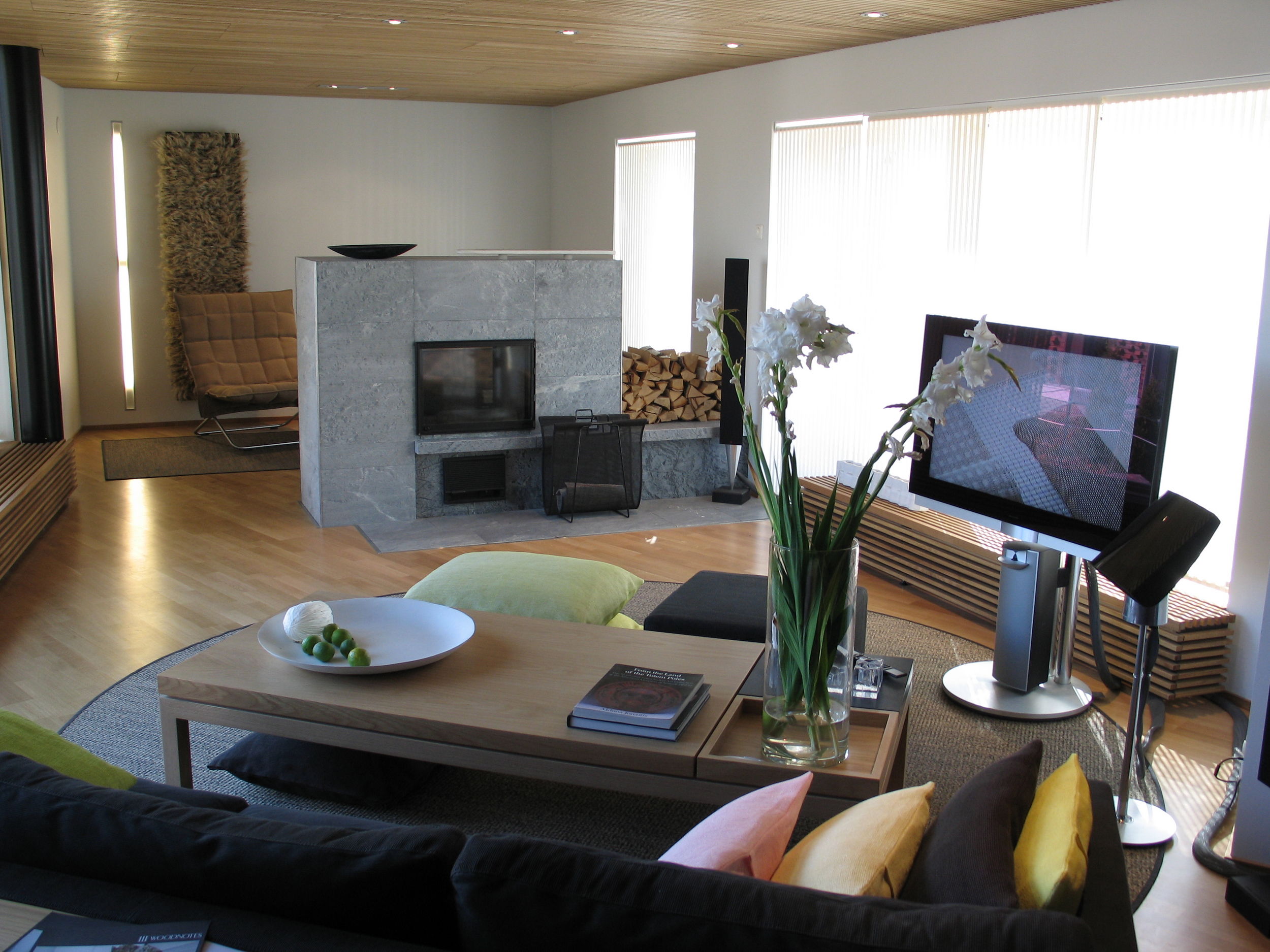

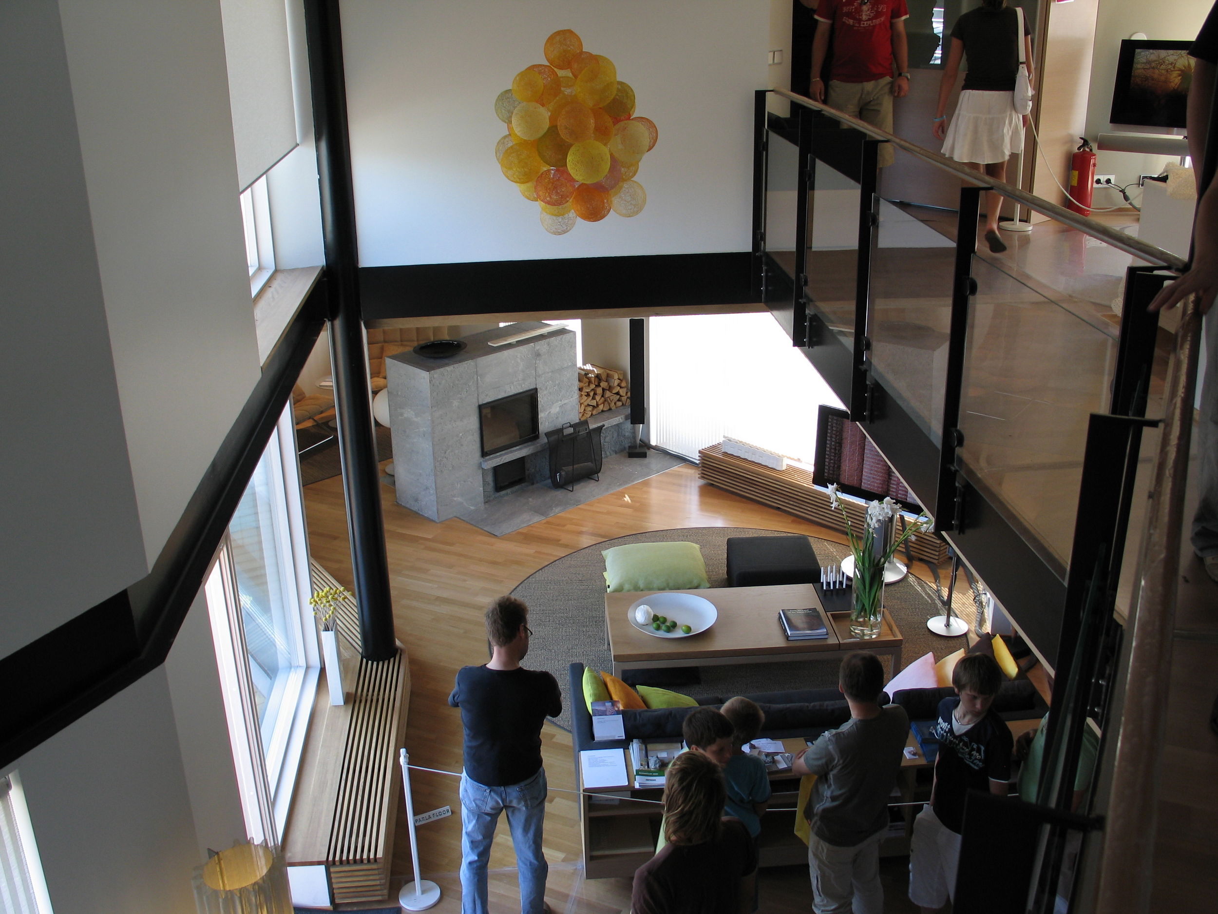

MayaDeren Опубліковано: 22 вересня 2012 Поділитись Опубліковано: 22 вересня 2012 может быть я не по теме, тогда подскажите где задать этот вопрос где дымоход? на фото что это за топка? электрическая имитация, а дрова лишь антураж? фото с финских выставок домов Посилання на коментар Поділитися на інших сайтах More sharing options...
Viks Опубліковано: 22 вересня 2012 Поділитись Опубліковано: 22 вересня 2012 может быть я не по теме, тогда подскажите где задать этот вопрос где дымоход? на фото что это за топка? электрическая имитация, а дрова лишь антураж? фото с финских выставок домов Может био-камин? Хотя отделка финским теплоемким камнем - и зачем такой камин-паровоз посреди комнаты Похоже что бутафория... хотя техника в доме оч. дорогая - Bang & Olufsen - интерестные панели на радиаторах... Посилання на коментар Поділитися на інших сайтах More sharing options...
NixoNs Опубліковано: 22 вересня 2012 Поділитись Опубліковано: 22 вересня 2012 где дымоход? на фото Может там стоит дымосос? kammeo-ua.com/articles/95/ 1 Посилання на коментар Поділитися на інших сайтах More sharing options...
