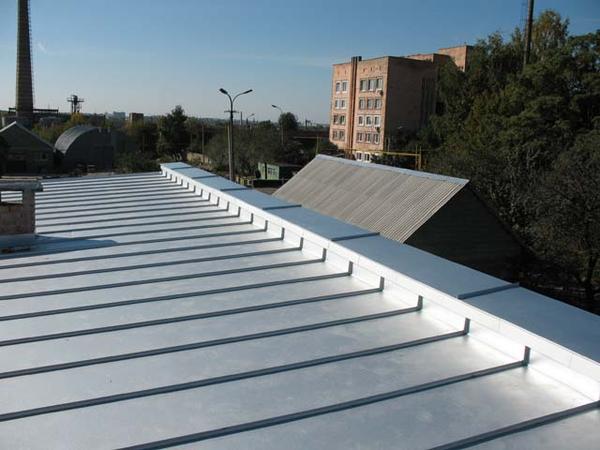

falz Опубліковано: 28 вересня 2011 Поділитись Опубліковано: 28 вересня 2011 день добрый форумчане... подскажите пожалуйста можно ли делать угол наклона кровли из расчета 10см на 1м...у меня получается длина 6м перепад уровня 60см??? считал по формуле выходит угол 20 процентов....но в градусах это где-то 11.... возможно ли делать такой угол??? или все же мало... Як варіант, при такому ухилі, може бути фальцева покрівля. Посилання на коментар Поділитися на інших сайтах More sharing options...
