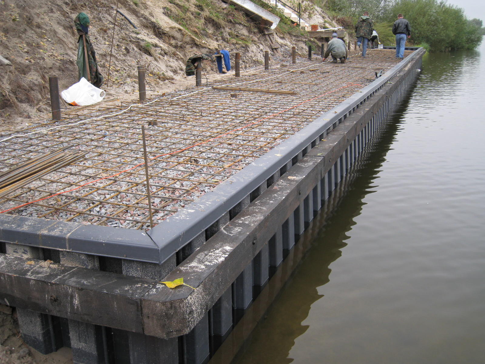

Landscape Опубліковано: 21 квітня 2009 Поділитись Опубліковано: 21 квітня 2009 У меня знакомые из фирмы по укреплению берега совсем другую технологию применяют. Это выравнивание, высыпание песком специальные сетки корзины засыпаются камнем ну и т.д. Это называется габионы, но мне не подошло. Я хотел набережную, тем более шпунтами более практично. Тем боле теперь на набережной можно беседку зделать, освещение зделать, облецевать камнем, одним словом можно теперь пофантозировать. Посилання на коментар Поділитися на інших сайтах More sharing options...

alyak Опубліковано: 22 квітня 2009 Поділитись Опубліковано: 22 квітня 2009 Габионы как я понимаю будет очень сложно устанавливать при илистом дне , я так понимаю все равно нужно мочить ноги , а значит месить грязь . Посилання на коментар Поділитися на інших сайтах More sharing options...
Landscape Опубліковано: 22 квітня 2009 Поділитись Опубліковано: 22 квітня 2009 Вот,точно. А чего не подошло? Чтобы знать? У шпунтов больше преимуществ. Глубина залегания шпунтовой сваи препятсвует подмыванию грунта при сезоных колебаниях воды. Без шпунтов было бы невозможно залить плиту. Посилання на коментар Поділитися на інших сайтах More sharing options...
anry70 Опубліковано: 23 квітня 2009 Поділитись Опубліковано: 23 квітня 2009 У шпунтов больше преимуществ. Глубина залегания шпунтовой сваи препятсвует подмыванию грунта при сезоных колебаниях воды. Без шпунтов было бы невозможно залить плиту.Если не сложно скиньте телефон этой фирмы.Перерыл весь нет и не могу ни чего подобного найти в Днепропетровске. Посилання на коментар Поділитися на інших сайтах More sharing options...

alyak Опубліковано: 23 квітня 2009 Поділитись Опубліковано: 23 квітня 2009 Конечно видел, не я же собираюсь помогать решать проблему по берегоукреплению. просто с учетом совпадения ссылки на сайт с вашем ником напрашивается вывод что прикидываетесь дурачком типа клиент , это счас модно так рекламировать себя . шпунт у вас пластиковый ? как его забивали ? Экскаватором ? Посилання на коментар Поділитися на інших сайтах More sharing options...

Tsiatka Опубліковано: 25 липня 2011 Поділитись Опубліковано: 25 липня 2011 Здравствуйте! В прошлом году купили дачу. Она находится вдоль речного канала. Берег был укреплен бетонными плитами. В этом году стала проваливаться земля. Подскажите как укрепить берег Изучил вашу проблему, в принципе согласен с "landscape" - укрепить вам лучше шпунтом. Такие же услуги предоставляет и www.geomaster.com.ua . Только, насколько я изучил вопрос - укрепить то можно но нужно еще и разрешительную документацию получить на укрепление в природоохранной зоне. А это ложиться на ваши плечи и кошелек. Пластик дешевле всего... Можно бетоном, габионами, бетонными шпунтами, металлическими и деревом. Все, кроме последнего будет дороже, если технологию соблюдать. Решать только вам. Посилання на коментар Поділитися на інших сайтах More sharing options...
ТаняАТ Опубліковано: 27 березня 2012 Поділитись Опубліковано: 27 березня 2012 У нас проблема "круче"- берег протяженностью около 35м высотой от воды примерно1,3-1,2м-и вся эта высота плодородный слой на гранитной скале. Т.е.-в гранитное дно(из валунов гранита) шпунты не забьешь,и тяжелой техникой не подъехать(сад).Кроме габионов мы пока ничего не придумали.Вот сколько будет стоить енто строительство? Рокфеллеры не мои родственники))))) Кто в цене разбирается? Посилання на коментар Поділитися на інших сайтах More sharing options...
