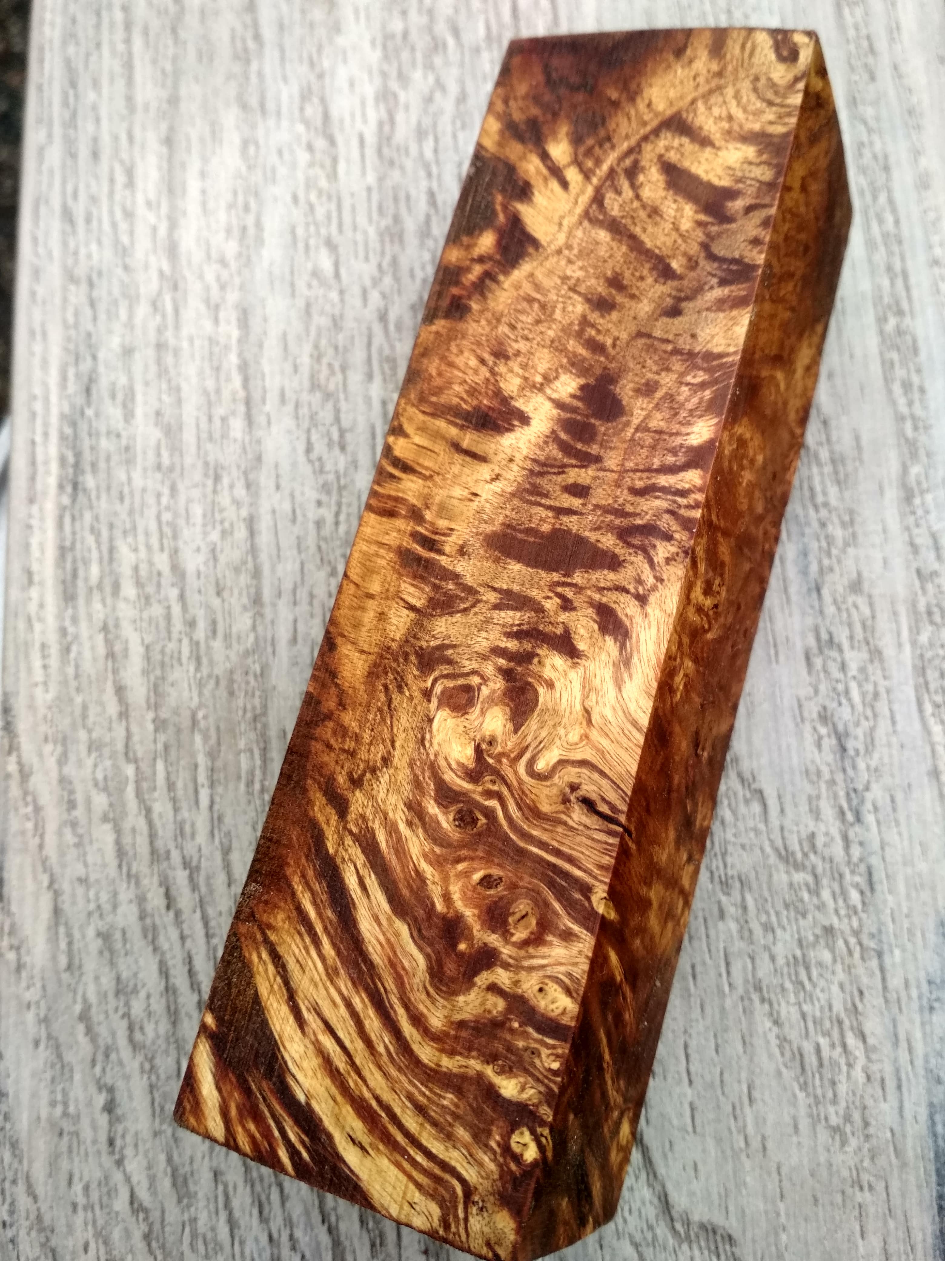

sunreal Опубліковано: 16 листопада 2019 Поділитись Опубліковано: 16 листопада 2019 Даниш оил (датское масло). На кухонном ноже сбил рукоятку металл, насадил дерево. Пропитал 5 слоев данишем. Теперь нож и на ночь в воде остается (если в мойке забудем). Ничего, за год - не облез, гладкий, ровный. Я тоже ножики делаю ,ручки делаю из стабилизированных капов и сувелей ,масла достаточно два слоя .сохнет быстрее под синей лампой . 2 Посилання на коментар Поділитися на інших сайтах More sharing options...

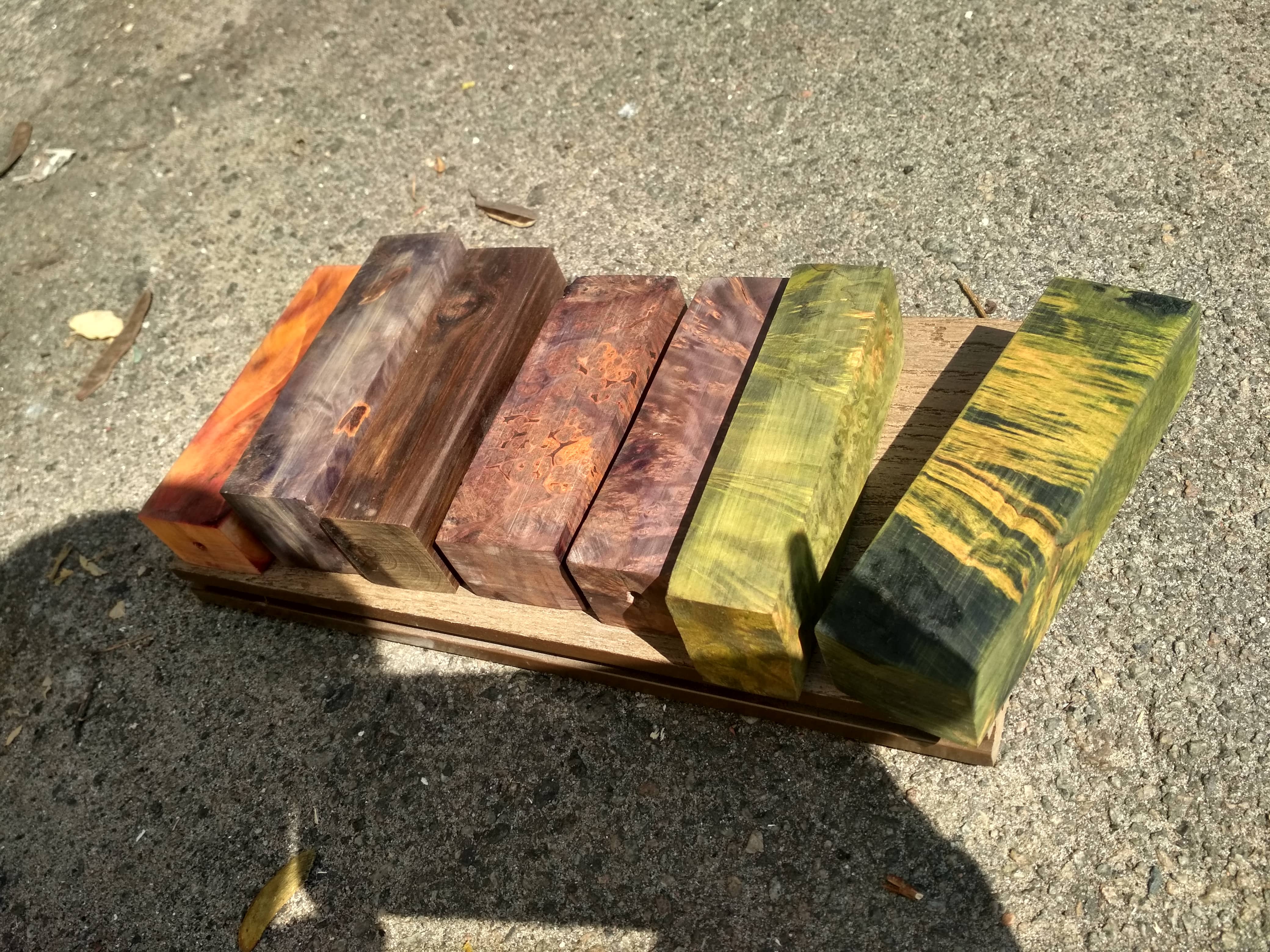

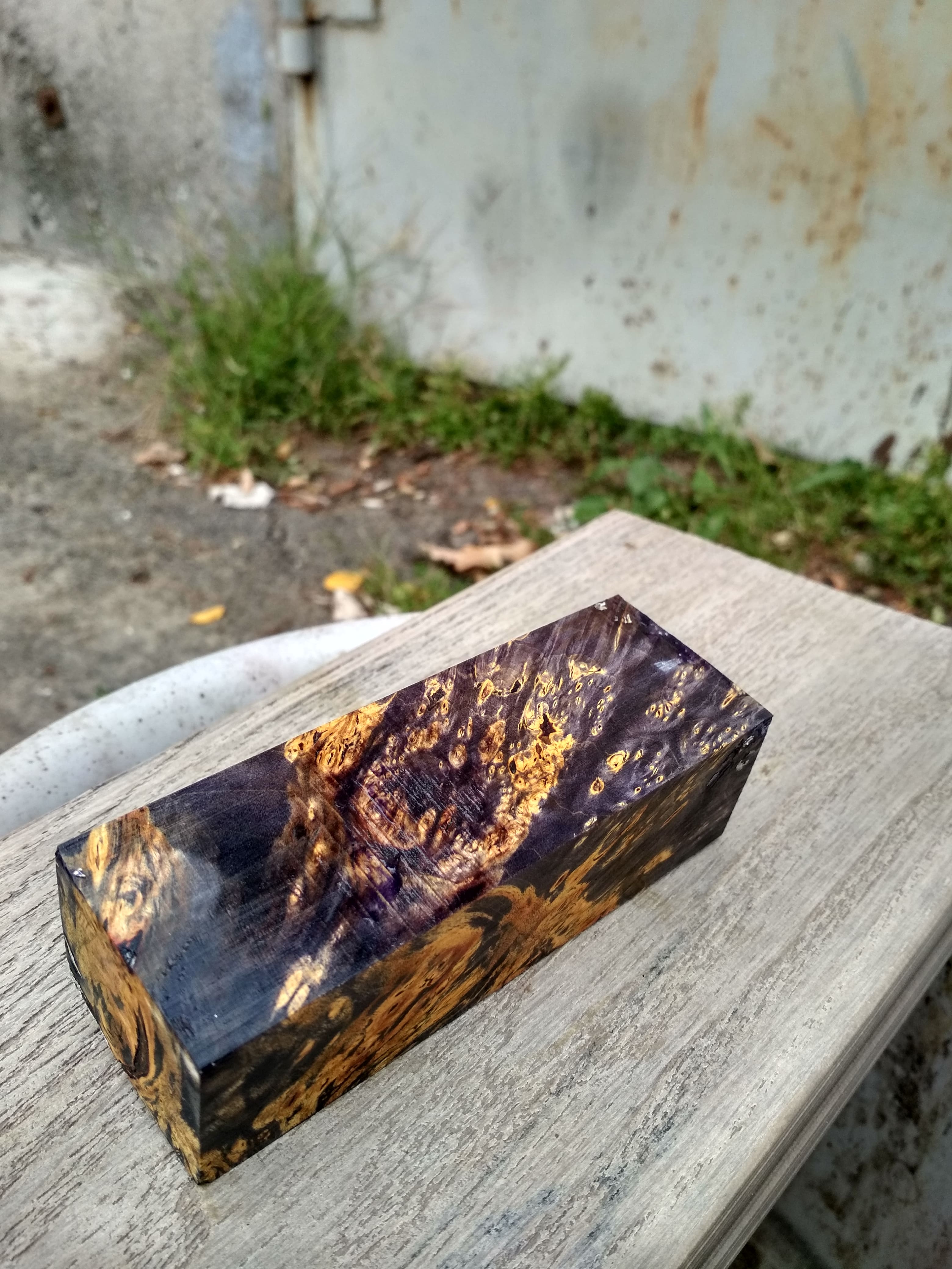

sunreal Опубліковано: 17 листопада 2019 Поділитись Опубліковано: 17 листопада 2019 Я тоже ножики делаю ,ручки делаю из стабилизированных капов и сувелей ,масла достаточно два слоя .сохнет быстрее под синей лампой . а ручки получають такие ( прокрашено в массе) Посилання на коментар Поділитися на інших сайтах More sharing options...

МаТраС Опубліковано: 18 листопада 2019 Поділитись Опубліковано: 18 листопада 2019 а ручки получають такие ( прокрашено в массе) я напрочь не пойму,как такой космический цвет получается?) Красава Андрюха. надо к тебе на мастеркласс Посилання на коментар Поділитися на інших сайтах More sharing options...
Вячеслав_В Опубліковано: 18 листопада 2019 Поділитись Опубліковано: 18 листопада 2019 ...как такой космический цвет получается?... Позвольте пять копеек вставлю: там целая технология. Специальные красители (не дешевые), вакуумная установка, насос, разрежение-нагнетание, выдержка, стабилизация... Процесс, одним словом. А цвета - в самом деле - космические! 1 Посилання на коментар Поділитися на інших сайтах More sharing options...
МаТраС Опубліковано: 18 листопада 2019 Поділитись Опубліковано: 18 листопада 2019 Позвольте пять копеек вставлю: там целая технология. Специальные красители (не дешевые), вакуумная установка, насос, разрежение-нагнетание, выдержка, стабилизация... Процесс, одним словом. А цвета - в самом деле - космические! да-цвета- уровень. я бы мебель себе попробовал так задуть 1 Посилання на коментар Поділитися на інших сайтах More sharing options...
