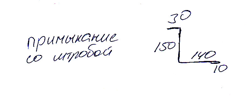

A.Ptaha Опубліковано: 31 серпня 2011 Поділитись Опубліковано: 31 серпня 2011 Доброго дня! Підскажіть будьласка,як краще зробить. Маємо будинок з силікатного кірпічу. До нього зробили пристройку,яка упірається шиферною кришею в стіну. Тобто криша пристройки(односкатна) ,нижче головної криші на метр. Питання,як правильно обустроїти коньок для цієї криші,щоб вода не затікала,талий сніг не попадав,і вода не тікла по стіні? Дякую! Зи Покищо,уявляю собі козирьок закріплений по стіні вздовж і поверх криші.Матеріал і параметри ,покищо під питанням... Посилання на коментар Поділитися на інших сайтах More sharing options...

Soyka Опубліковано: 1 вересня 2011 Поділитись Опубліковано: 1 вересня 2011 Есть такой девайс, называется планка примыкания. Но лучше Вам дождаться профи;) 1 Посилання на коментар Поділитися на інших сайтах More sharing options...
staford Опубліковано: 1 вересня 2011 Поділитись Опубліковано: 1 вересня 2011 Бюджетний варіант - планка примикання(конфігурацію можна зробити по будь-яким параметрам) плюс ущільнювач під неї по висоті хвилі шиферу. Або більш надійний і дорожчиий варіант - алюмінієва стрічка для примикань плюс планка на стіну. 1 Посилання на коментар Поділитися на інших сайтах More sharing options...

Покров Опубліковано: 2 вересня 2011 Поділитись Опубліковано: 2 вересня 2011 Этот узел обходится планкой примыкания со штробой плюс уплотнитель, как говорилось выше. Планка выглядит приблизительно так 1 Посилання на коментар Поділитися на інших сайтах More sharing options...

A.Ptaha Опубліковано: 27 листопада 2011 Автор Поділитись Опубліковано: 27 листопада 2011 По факту."Планка примикання" була виконана самостійно.В зв"язку з наявностю зайвих листів оцинковки.Порізали.Зробили форму схожу на представлену вище...купили ущільнювач і закріпили.Всім дякую за допомогу! Посилання на коментар Поділитися на інших сайтах More sharing options...
