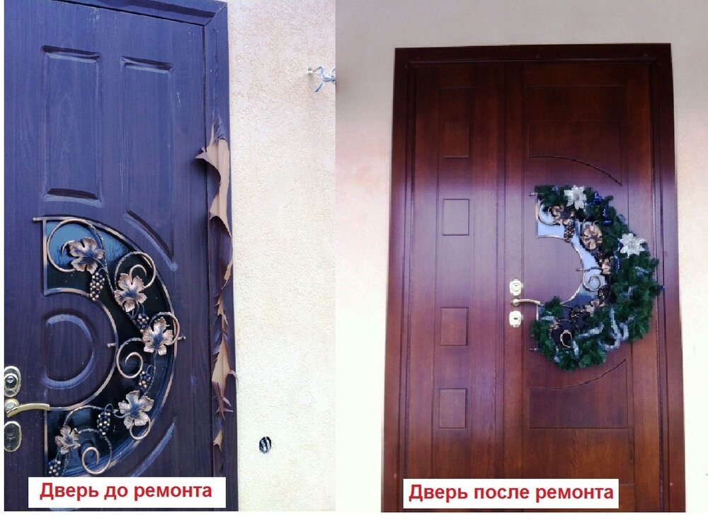

blin09 Опубліковано: 8 червня 2020 Поділитись Опубліковано: 8 червня 2020 На данный момент двери Страж коллекция Proof - отличный вариант для улицы..........Ну и в третьих, для декора, пленка Vinorit (улица) + замковая система надежная. Варианты, и со стеклопакетами, и с ковкой, и с декором алюминия, и т.д. Ну вот реальность показывает хоть и серия Prof и Vinorit, но уже через год начала вдуваться и в одном месте треснула уже. Восточная сторона где двери стоят. Есть козырек, от дождя спасает, но врядли взутие от дождя, скорее всего от солнца. Так что все эти пленки явно не уличный вариант. Посилання на коментар Поділитися на інших сайтах More sharing options...

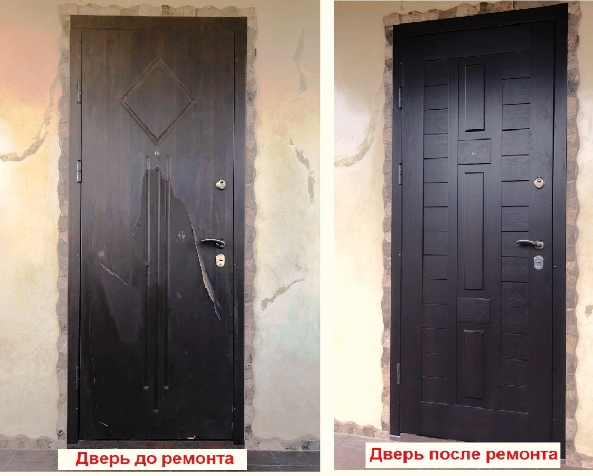

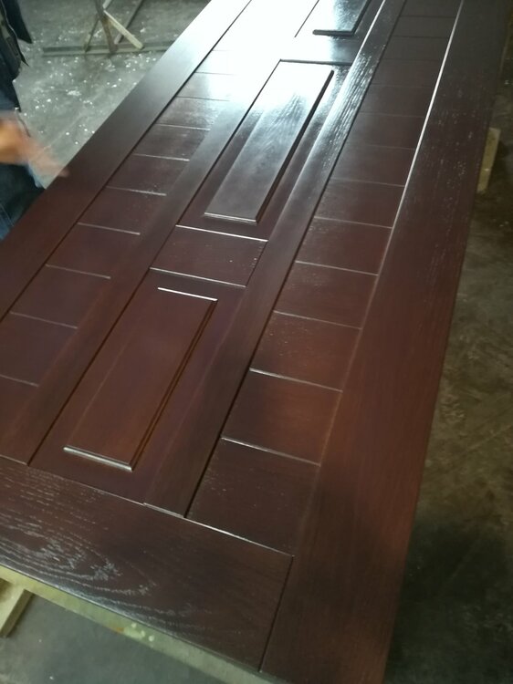

ЧП Ненашев А Б Опубліковано: 10 червня 2020 Поділитись Опубліковано: 10 червня 2020 Реставрация (замена на деревянные) накладок металлических дверей. Посилання на коментар Поділитися на інших сайтах More sharing options...

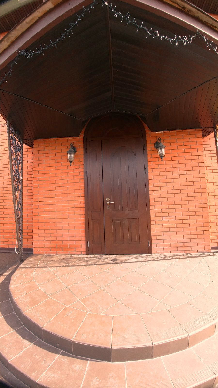

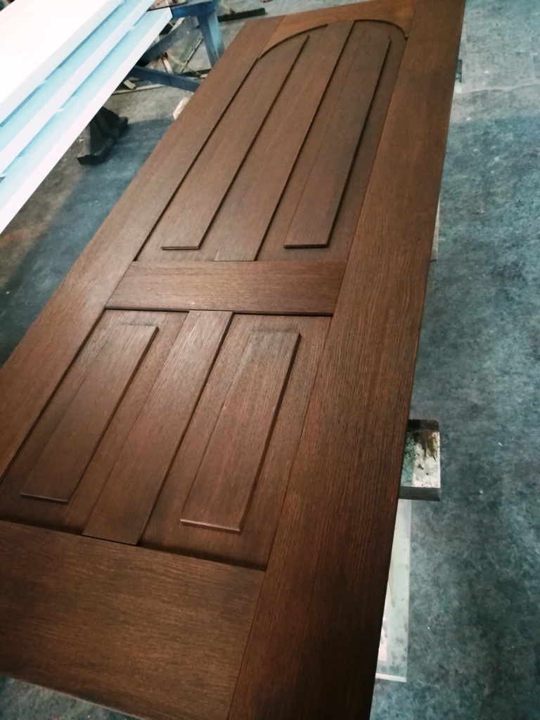

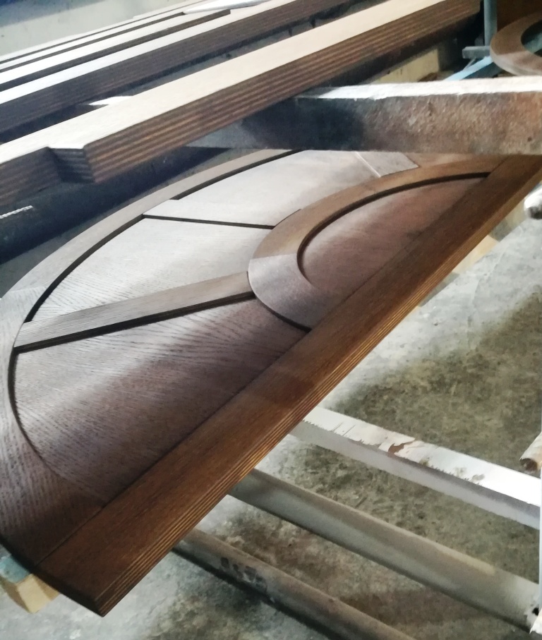

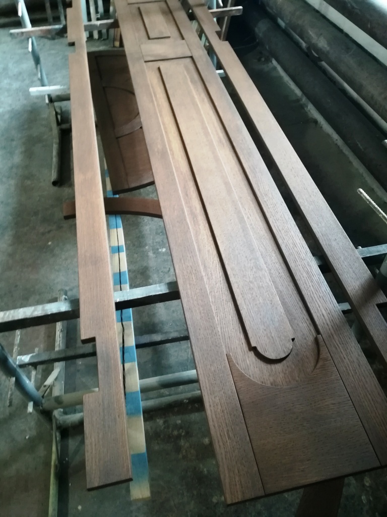

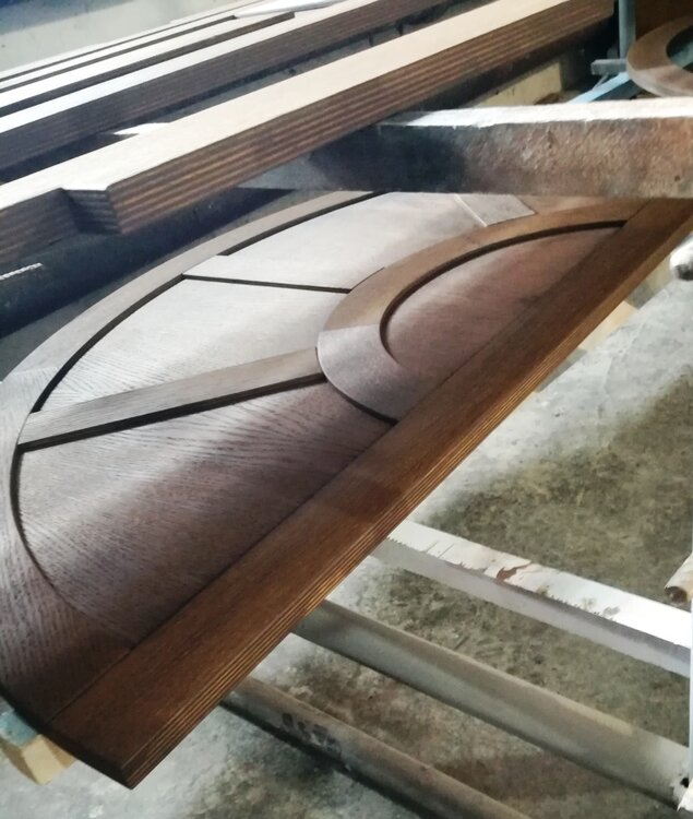

ЧП Ненашев А Б Опубліковано: 23 листопада 2020 Поділитись Опубліковано: 23 листопада 2020 Добавлено через 1 минуту Очень здорово! А из какой породы накладки? Или это фанера, если судить по торцам на некоторых фото? Комбинированный материал: массив дуба и шпонированная дубом влагостойкая фанера. 1 Посилання на коментар Поділитися на інших сайтах More sharing options...
Sergusnet Опубліковано: 23 листопада 2020 Поділитись Опубліковано: 23 листопада 2020 Та вы шо! Поставьте свою дверь темного цвета на солнышко, и за один сезон вы ее не узнаете Я имел в виду, что не было проблем с облезанием пленки и растрескиванием МДФ, а не про ультрафиолет. Но вы, судя по категоричности ответа, можете назвать материал, который не выгорает на солнце? Ну, посоветуйте, буду знать. Уже просто интересно. Добавлено через 4 минуты Комбинированный материал: массив дуба и шпонированная дубом влагостойкая фанера. И как все это противостоит влаге? Мы одно время изготавливали двери с облицовкой из дуба, после нескольких случаев растрескивания зареклись иметь дело. Причем в одной двери трещина появилась прямо в магазине, в тепличных условиях... Посилання на коментар Поділитися на інших сайтах More sharing options...
ЧП Ненашев А Б Опубліковано: 23 листопада 2020 Поділитись Опубліковано: 23 листопада 2020 И как все это противостоит влаге? Есть специальные покрасочные материалы для уличных входных деревянных дверей. Да, - дорого, - но оно того стоит. Мы одно время изготавливали двери с облицовкой из дуба, после нескольких случаев растрескивания зареклись иметь дело. Причем в одной двери трещина появилась прямо в магазине, в тепличных условиях... Все зависит от технологии изготовления и конструктива двери. PS: Мы ею делиться не готовы. Посилання на коментар Поділитися на інших сайтах More sharing options...
Narval Опубліковано: 23 листопада 2020 Поділитись Опубліковано: 23 листопада 2020 Я имел в виду, что не было проблем с облезанием пленки и растрескиванием МДФ, а не про ультрафиолет. Но вы, судя по категоричности ответа, можете назвать материал, который не выгорает на солнце? Ну, посоветуйте, буду знать. Уже просто интересно. Добавлено через 4 минуты И как все это противостоит влаге? Мы одно время изготавливали двери с облицовкой из дуба, после нескольких случаев растрескивания зареклись иметь дело. Причем в одной двери трещина появилась прямо в магазине, в тепличных условиях... К сожалению не знаю. Только краска и то не любая. Даже херман на солнечную сторону только светлые тона рекомендует. Посилання на коментар Поділитися на інших сайтах More sharing options...
