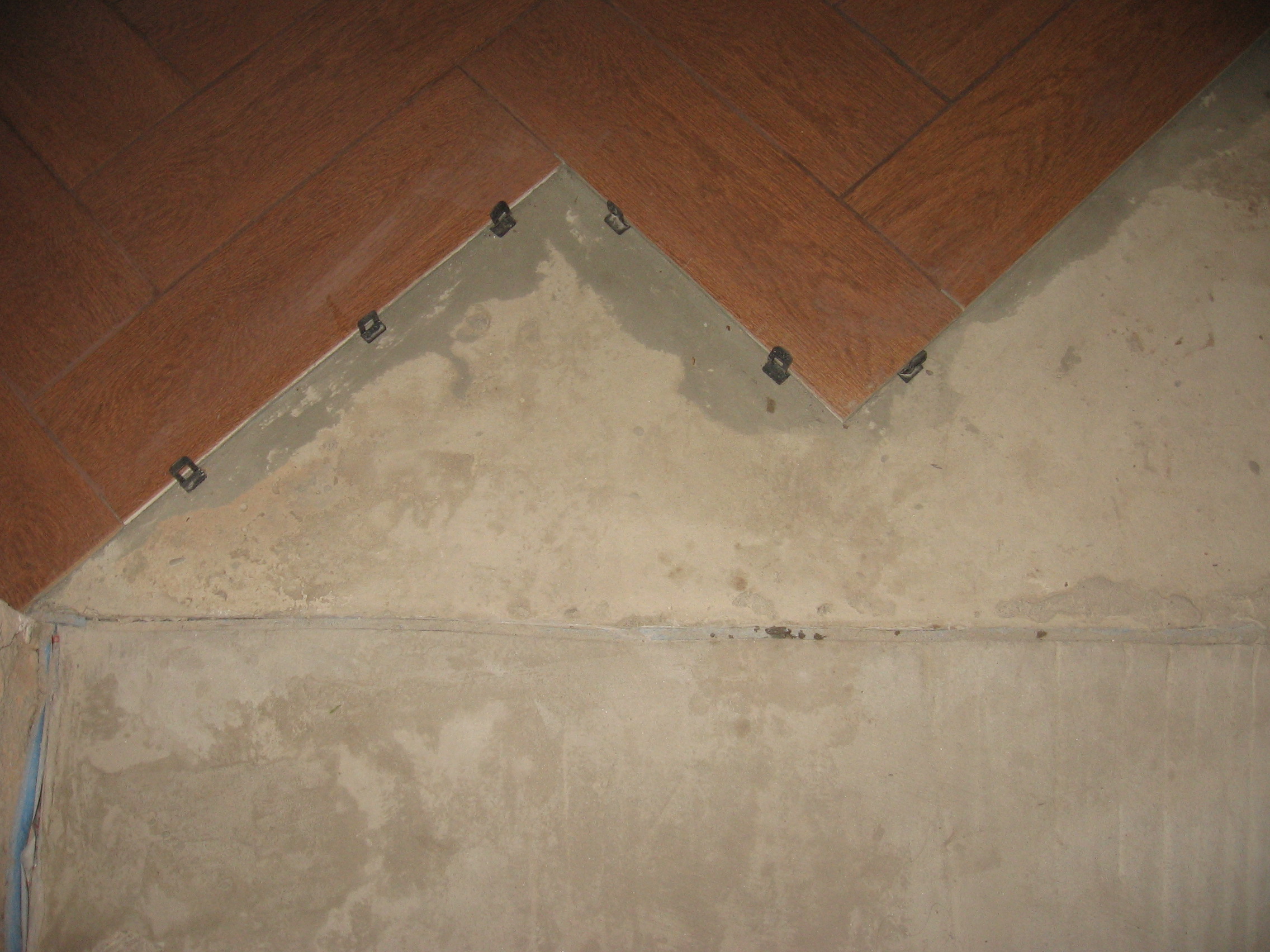

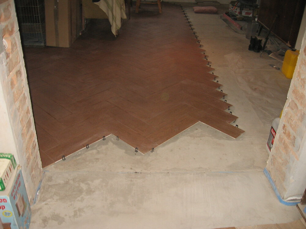

cf-krot Опубліковано: 6 грудня 2014 Поділитись Опубліковано: 6 грудня 2014 (змінено) Прошу совета у специалистов. Стяжка тёплого водяного пола разделена у меня демпферной лентой между салоном и кухней. В этом месте нужно делать шов при кладке плитки и заполнять его каким то эластичным материалом, или можно ложить плитку, продолжая ёлочку? Мнение местных "специалистов" разделились Фото прилагаю: Змінено 6 грудня 2014 користувачем cf-krot 2 Посилання на коментар Поділитися на інших сайтах More sharing options...
Витэк Опубліковано: 6 грудня 2014 Автор Поділитись Опубліковано: 6 грудня 2014 Мнение местных "специалистов" разделились Фото прилагаю: Точно вам никто не скажет, так как это зависит от многих факторов. Могут сделать лучше или хуже, но конечный результат зависит от судьбы. Самое , что на мой взгляд должно более менее работать, то меньшую часть плитки за переходом клеить на силикон..... Но сколько мастеров, сколько и мнений. 2 Посилання на коментар Поділитися на інших сайтах More sharing options...
Shulz Опубліковано: 6 грудня 2014 Поділитись Опубліковано: 6 грудня 2014 Ну вообще то положено разделять т.к. существует вероятность что в том месте может со временем пойти трещина. А на практике делают и так и так. Я чаще делаю в таких местах шов. Но бывает что шва не хотят. Ну треснет так и быть. 1 Посилання на коментар Поділитися на інших сайтах More sharing options...
Vitaliy67 Опубліковано: 6 грудня 2014 Поділитись Опубліковано: 6 грудня 2014 Прошу совета у специалистов. Стяжка тёплого водяного пола разделена у меня демпферной лентой между салоном и кухней. В этом месте нужно делать шов при кладке плитки и заполнять его каким то эластичным материалом, или можно ложить плитку, продолжая ёлочку? Мнение местных "специалистов" разделились Фото прилагаю: Лучше учитывать этот шов. Вам с раскладкой нужно было танцевать от этого места. Понятно, что ёлка не совпадёт со швом. Но можно хотя бы исключить вариант когда пол плитки на одном контуре а другая половина на втором. Так что теперь лоторея. П.С. Из своей практики. Плитку не порвало. Под ней просто получился "барабан". В своё оправдание скажу, что раскладку делали хозяева. Они были предупреждены о последствиях. Да и по другому там разложить было нельзя. Любая другая раскладка приводила на попадание ещё на два стыка. И ещё "барабан" получился когда один из контуров на стыке был холодный а другой работал. 1 Посилання на коментар Поділитися на інших сайтах More sharing options...
ivanivan_i4 Опубліковано: 6 грудня 2014 Поділитись Опубліковано: 6 грудня 2014 Мнение местных "специалистов" разделились Глядя на картинку,кавычки можно не применять. Озвучте мнения ,аргументы,сомнения Ваших укладчиков плитки. Заочно нереально дать гарантированный совет. Посилання на коментар Поділитися на інших сайтах More sharing options...
cf-krot Опубліковано: 6 грудня 2014 Поділитись Опубліковано: 6 грудня 2014 Глядя на картинку,кавычки можно не применять. Озвучте мнения ,аргументы,сомнения Ваших укладчиков плитки. Заочно нереально дать гарантированный совет. Укладчик плитки - я сам Как бы первый блин, никогда раньше этим не занимался. А спрашивал у мастеров из нескольких бригад, работающих у соседей. В кавычки взял потому что меня их квалификация, мягко говоря, смущает. О систме СВП никто из них не слышал и смотрели они на эти прибамбасы с вытаращенными глазами. А аргументы - одни говорят, что по шву между стяжками треснет, если не делать шва, этого мнения собственно я тоже придерживаюсь, другие говорят, ничего не треснет, ложи смело дальше ёлочкой без каких либо заморочек... В связи с этим, посчитал, что лишним не будет, спросить мнения уважаемых специалистов, практиков, этого форума. Продолжать дальше ёлочкой конечно красивее, проще, но не хотелось бы поиметь проблем в будущем. Добавлено через 7 минут Лучше учитывать этот шов. Вам с раскладкой нужно было танцевать от этого места. Понятно, что ёлка не совпадёт со швом. Но можно хотя бы исключить вариант когда пол плитки на одном контуре а другая половина на втором. Так что теперь лоторея. Дело в том, что у меня еще два таких места - выход из салона в коридор и выход из кухни в коридор. В любом случае где то не стыковка бы вышла. В данный момент на стык перепадает плитка по краям, а не половина. Добавлено через 3 минуты Точно вам никто не скажет, так как это зависит от многих факторов. Могут сделать лучше или хуже, но конечный результат зависит от судьбы. Самое , что на мой взгляд должно более менее работать, то меньшую часть плитки за переходом клеить на силикон..... Но сколько мастеров, сколько и мнений. Хочу сделать лучше, но с зарезкой лишний раз заморачиваться тоже не особо хочется, если честно. Какой именно силикон вы бы посоветовали в данном случае? Посилання на коментар Поділитися на інших сайтах More sharing options...

ivanivan_i4 Опубліковано: 7 грудня 2014 Поділитись Опубліковано: 7 грудня 2014 Правильное кино. Важно,чтобы стяжка на стыке не бухтела. Лично себе рискнул бы вместо 5мм-го силиконового шва,между плитками вставить легкодеформируемый 2-3мм демпфер,из подложки например,с последующим минимальным по глубине заполнением шва силиконом(1-2мм). Посилання на коментар Поділитися на інших сайтах More sharing options...
