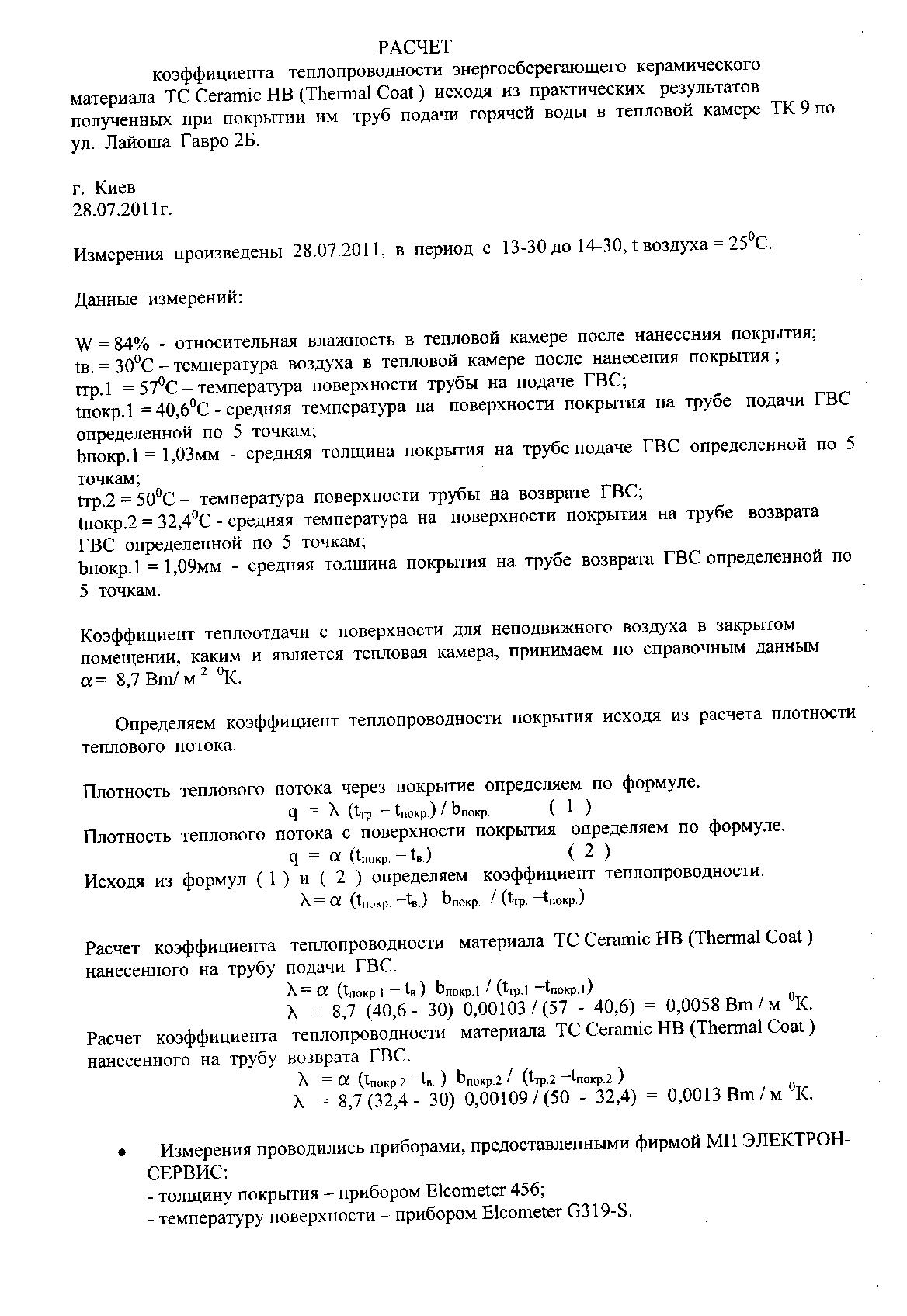

AndyAntonov Опубліковано: 14 вересня 2011 Поділитись Опубліковано: 14 вересня 2011 Замеры теплопотерь рукой — круто. Уважаю. Читал. Именно потому меня удивил столь большой разброс теплопроводности: в 4,5 раза. При незначительном, в общем, изменении температуры. Получается, что материал имеет непредсказуемые свойства. Цитата Посилання на коментар Поділитися на інших сайтах More sharing options...
RtSm Опубліковано: 15 вересня 2011 Поділитись Опубліковано: 15 вересня 2011 к нам обратился главный энергетик, а замеры произвел рукой! мы арендуем оборудование для замеров (оно хоть и небольшое, но дорогое), а Вы смотрели расчет по теплокамере на Лайоша Гавро? Не так ли это происходит обычно?:D "к нам обратился главный энергетик, а замеры произвел рукой! " "мы арендуем оборудование для замеров (оно хоть и небольшое, но дорогое)" О теплокамере ничего не знал, может поделитесь? 1 Цитата Посилання на коментар Поділитися на інших сайтах More sharing options...
electra Опубліковано: 15 вересня 2011 Автор Поділитись Опубліковано: 15 вересня 2011 Не так ли это происходит обычно?:D О теплокамере ничего не знал, может поделитесь? так это точно не происходит :D, у нас непоколебимые принципы, а если находятся те, которые эти принципы колебают (колеблют), то им приходится строить свои планы отдельно от нас __________________________________________ - ты титровал, когда я твой колба тряс! 1 Цитата Посилання на коментар Поділитися на інших сайтах More sharing options...

electra Опубліковано: 5 жовтня 2011 Автор Поділитись Опубліковано: 5 жовтня 2011 Для застройщика самая лучшая инфа — счёт за газ. До утепления и после. И, какое там утепление, ессно. по этому материалу в 2003 году делался расчет, москвичи прислали:Doc1.doc Цитата Посилання на коментар Поділитися на інших сайтах More sharing options...
AndyAntonov Опубліковано: 5 жовтня 2011 Поділитись Опубліковано: 5 жовтня 2011 А где там измеренная теплопроводность? Там расчёт на паропроницаемость. Цитата Посилання на коментар Поділитися на інших сайтах More sharing options...
electra Опубліковано: 5 жовтня 2011 Автор Поділитись Опубліковано: 5 жовтня 2011 А где там измеренная теплопроводность? Там расчёт на паропроницаемость. у меня никак не получалось загрузить весь документ, поэтому скопировала последний расчет, который интересовал... попробую скопировать все, может получится Цитата Посилання на коментар Поділитися на інших сайтах More sharing options...
electra Опубліковано: 7 жовтня 2011 Автор Поділитись Опубліковано: 7 жовтня 2011 актик с температурами ОБОЛОНЬ л.doc Цитата Посилання на коментар Поділитися на інших сайтах More sharing options...

AndyAntonov Опубліковано: 7 жовтня 2011 Поділитись Опубліковано: 7 жовтня 2011 Коэффициент теплопроводности или теплосопротивление — где? Цитата Посилання на коментар Поділитися на інших сайтах More sharing options...

electra Опубліковано: 11 жовтня 2011 Автор Поділитись Опубліковано: 11 жовтня 2011 У нас на форуме есть замечательный, старейший, можно сказать, тред. Здесь весь арсенал трюков такой же. Тема мусолится 6 лет (на форуме), а какова теплопроводность нанокраски — никто не написал. Скучно. мы считаем теплопроводность сами после нанесения, уже дважды выкладывала расчеты теплопроводности ТС в теплокамерах на ул. Л.Гавро, подпишем акты с Оболонью и подсчитаем, что там получилось однако, уже сейчас все, кто попробовал наносить ТС сказали о том, что наш материал отличается от тех, которые им предлагались раньше тем, что с ним ничего не происходит (не меняет своей структуры) на протяжении времени нанесения слоями по 0,4-0,5 мм, т.к. время выдержки между слоями минимально - 24 часа (+законные выходные) Цитата Посилання на коментар Поділитися на інших сайтах More sharing options...
AndyAntonov Опубліковано: 11 жовтня 2011 Поділитись Опубліковано: 11 жовтня 2011 У меня по теплопункту на Л.Гавро был вопрос: почему при разнице температур труб всего в 17°С измеренная теплопроводность отличается в 4,5 раза? И почему она считается только после нанесения? Застройщику, знаете ли, важно это знать до нанесения, для просчёта стоимости утепления по какой-либо технологии и принятия решения о его целесообразности вообще. Цитата Посилання на коментар Поділитися на інших сайтах More sharing options...

electra Опубліковано: 11 жовтня 2011 Автор Поділитись Опубліковано: 11 жовтня 2011 По трубам понятно. А все-таки, как оно в доме работает? Есть в Украине утепленные дома? только балконы, в РФ много применяется в гражданском строительстве, там расчетный коэффициент теплопроводности 0,001 Вт/м*К Цитата Посилання на коментар Поділитися на інших сайтах More sharing options...
AndyAntonov Опубліковано: 11 жовтня 2011 Поділитись Опубліковано: 11 жовтня 2011 А измеренный? А то расчётный уж больно занятен. Тянет на почти что вакуум. Цитата Посилання на коментар Поділитися на інших сайтах More sharing options...
