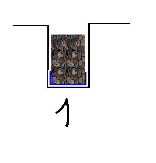

Vitasik Опубліковано: 11 вересня 2011 Автор Поділитись Опубліковано: 11 вересня 2011 а если еще предложу два варианта, прокомментируйте плз. 1. по чертежу траншея внизу геотекстиль сверху щебоночная подготовка 25-70, дальше 5-20 с трамбованием и дальше по чертежу фундамента, только вместо песочной подготовки бетонная с сульфатостойким бетоном. 2. строители предлагают сделать отсыпку траншеи отвальным шлаком вплоть до уровня земли и дальше два варианта или по чертежу или без монолитного пояса просто блоки положить. если отсыпать до уровня земли и положить два ряда фбс то цоколь будет высокий мне нравится, только насколько это практично. Посилання на коментар Поділитися на інших сайтах More sharing options...
Vitasik Опубліковано: 11 вересня 2011 Автор Поділитись Опубліковано: 11 вересня 2011 В данном случае дренаж может быть выполнен по такой схеме: на рисунке показан фундамент в котловане и бетонной подошвой по всей площади я правильно понял, а у меня ленточный фундамент и дом без цокольного этажа и подвала. насколько должен изменится чертеж дренажной системы. Посилання на коментар Поділитися на інших сайтах More sharing options...
kostya_p Опубліковано: 12 вересня 2011 Поділитись Опубліковано: 12 вересня 2011 а если еще предложу два варианта, прокомментируйте плз. 1. по чертежу траншея внизу геотекстиль сверху щебоночная подготовка 25-70, дальше 5-20 с трамбованием и дальше по чертежу фундамента, только вместо песочной подготовки бетонная с сульфатостойким бетоном. 2. строители предлагают сделать отсыпку траншеи отвальным шлаком вплоть до уровня земли и дальше два варианта или по чертежу или без монолитного пояса просто блоки положить. если отсыпать до уровня земли и положить два ряда фбс то цоколь будет высокий мне нравится, только насколько это практично. У Вас есть хороший проект. Для обеспечения хорошего результата необходимо максимально выполнить все его указания. По поводу засыпки траншеи: 1. Определитесь с "0" будущего дома и строго его зафиксируйте (при этом отметка подошвы фундамента будет определяться проектом); 2. Снятие грунтово-растительного слоя+разработка грунта +подчистка в ручную (10см) до отметки низа подготовки. Если по факту выкопано глубже - досыпка щебнем до отметки с послойным трамбованием. Если при привязке к будущему рельефу не пройдена глубина промерзания - доработка проекта (устройство "уступов" фундаментной подушки). Далее - по чертежам. на рисунке показан фундамент в котловане и бетонной подошвой по всей площади я правильно понял, а у меня ленточный фундамент и дом без цокольного этажа и подвала. насколько должен изменится чертеж дренажной системы. Дренаж - отдельная от дома система, которая должна предусматриваться, исходя из конкретных условий и геометрии Вашего участка. Чертеж узла вряд ли изменится так как есть частью общей системы водопонижения. Посилання на коментар Поділитися на інших сайтах More sharing options...

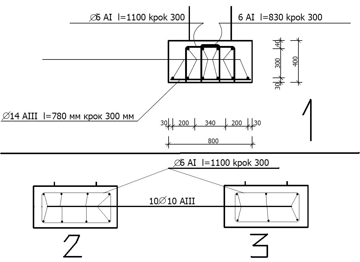

Vitasik Опубліковано: 20 вересня 2011 Автор Поділитись Опубліковано: 20 вересня 2011 еще есть вопрос оцените армирование пояса:1-й вариант это предложенный проектировщиком, только он не правильно меня понял и добавил слишком много продольной арматуры, и поперечную 14 тоже наверно лишняя.2-й вариант это 8-мь продольных и обвязка 6-кой3-й варинт 6-ть продольных и обвязка 6-койЯ всетаки склоняюсь к 3-му варинту, опятьже немного дешевле получается. Если мало тогда 2-й, 1-й считаю совсем перебор, и по словам спецов тут тоже звучало, что часть арматуры там просто ненужна. Посилання на коментар Поділитися на інших сайтах More sharing options...
wertexan Опубліковано: 20 вересня 2011 Поділитись Опубліковано: 20 вересня 2011 Думаю, что третьего хватит. Первый вариант явный и очень злой перебор! Посилання на коментар Поділитися на інших сайтах More sharing options...
kostya_p Опубліковано: 21 вересня 2011 Поділитись Опубліковано: 21 вересня 2011 еще есть вопрос оцените армирование пояса:1-й вариант это предложенный проектировщиком, только он не правильно меня понял и добавил слишком много продольной арматуры, и поперечную 14 тоже наверно лишняя.2-й вариант это 8-мь продольных и обвязка 6-кой3-й варинт 6-ть продольных и обвязка 6-койЯ всетаки склоняюсь к 3-му варинту, опятьже немного дешевле получается. Если мало тогда 2-й, 1-й считаю совсем перебор, и по словам спецов тут тоже звучало, что часть арматуры там просто ненужна. Третий вариант, только продольную лучше применить 6ф12 А400С. Посилання на коментар Поділитися на інших сайтах More sharing options...
