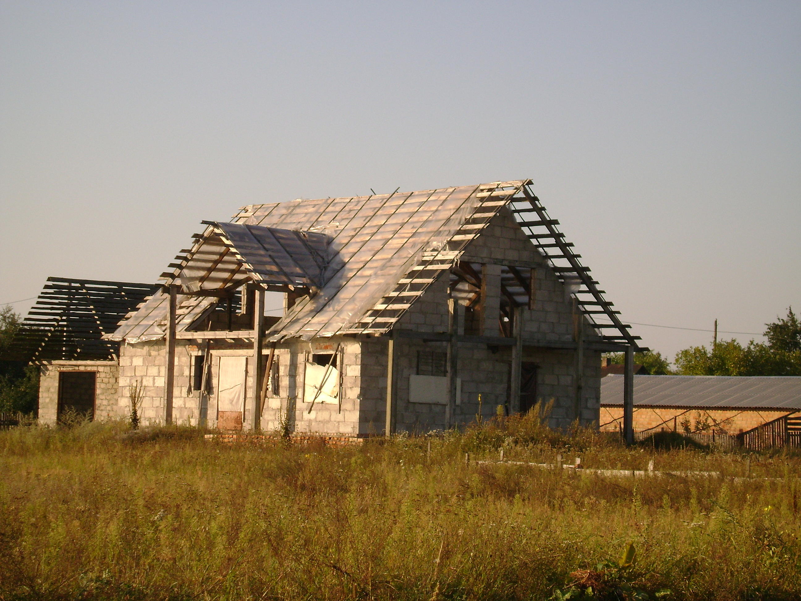

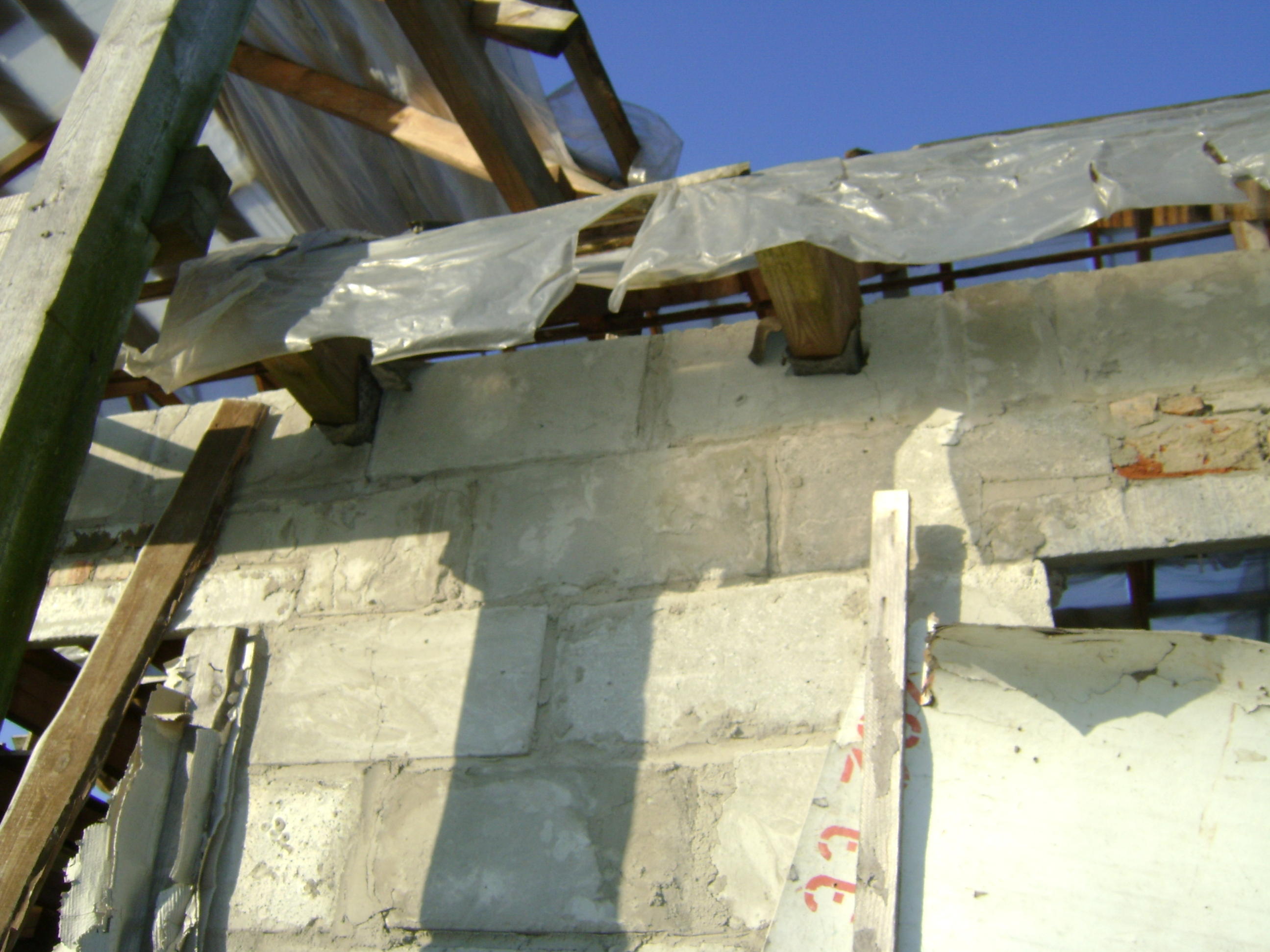

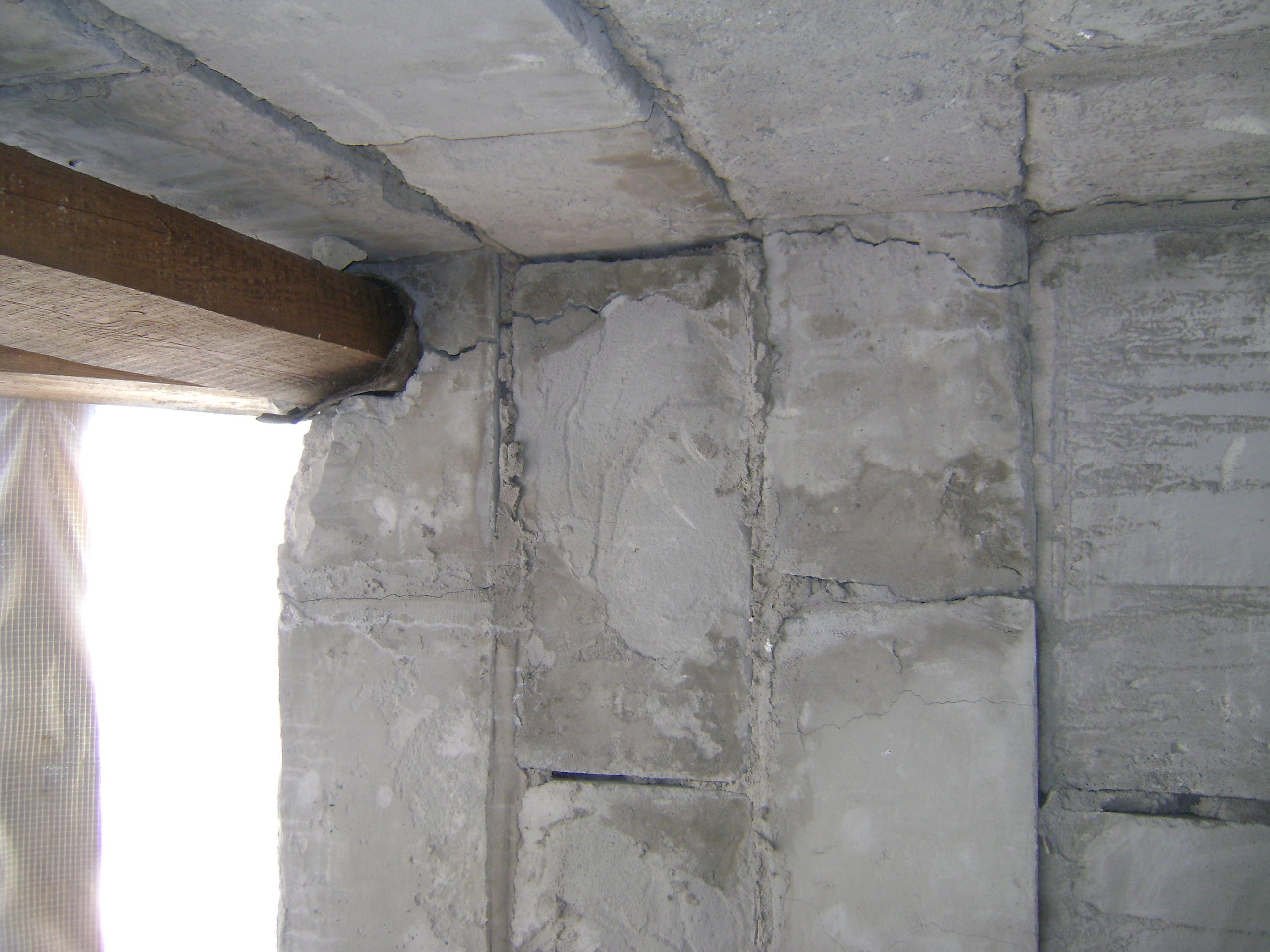

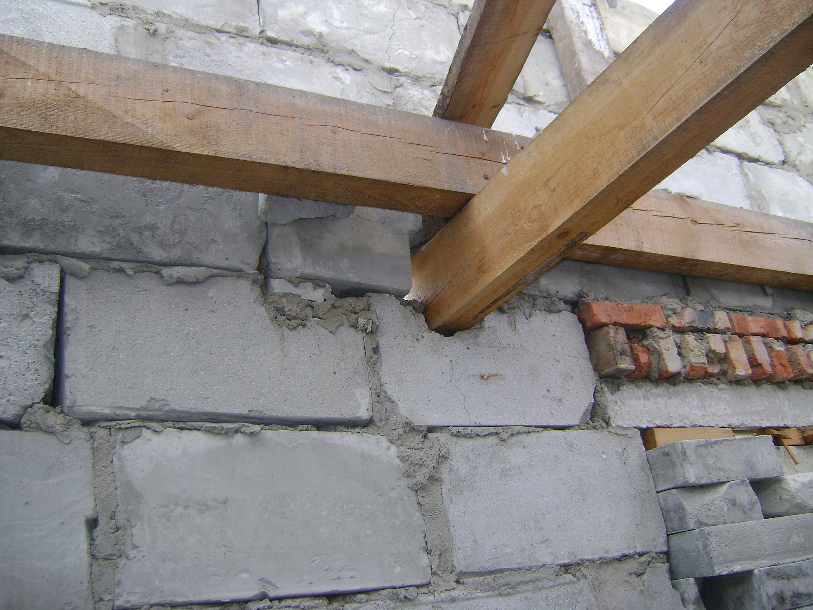

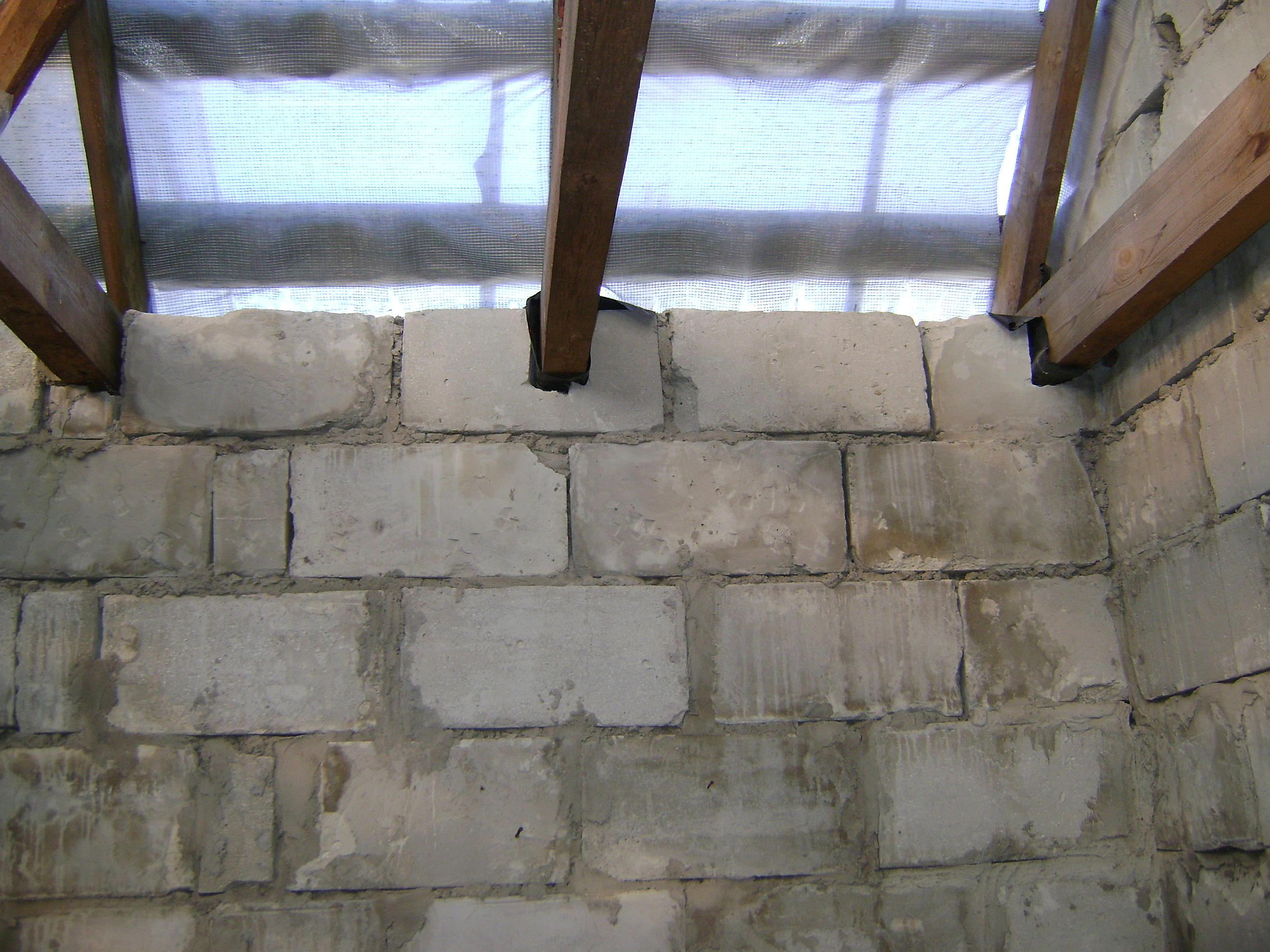

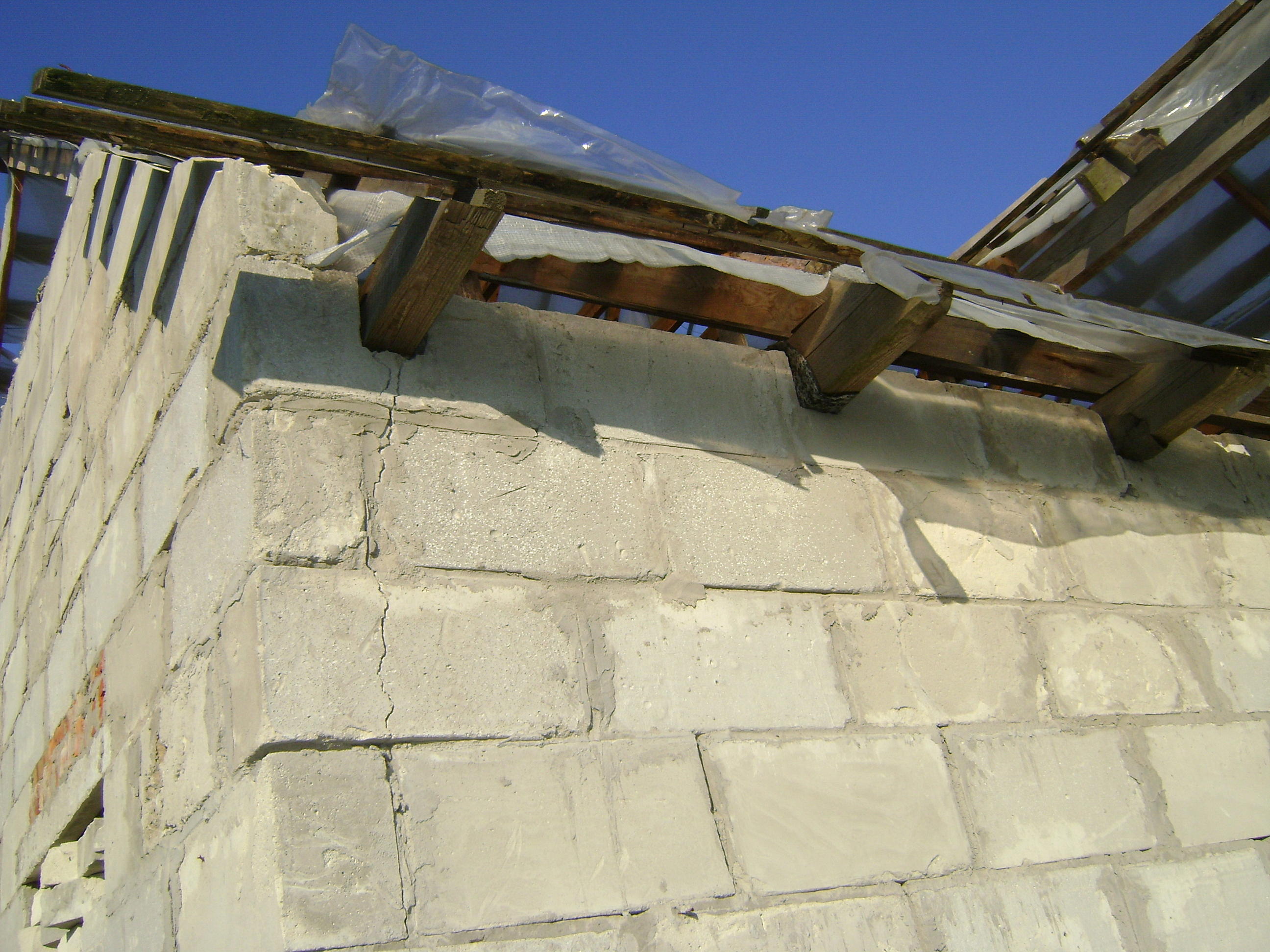

PLUPV Опубліковано: 27 серпня 2011 Поділитись Опубліковано: 27 серпня 2011 Здравствуйте друзья. Предложили купить участок с начатым строительством. Цена заманчивая. Хороший проект дома 160 квадратов (с мансардой) Построен фундамент, выложены стены из пеноблоков и возведена кровля ничем не накрыто. Все бы хорошо, но обнаружили что деревянные балки перекрытия положены прямо на пеноблоки без армирующего пояса, и блоки треснули. А к этим балкам прикреплены стропила. Что делать? Можно ли как то заменить треснувшие блоки и сделать пояс не разбирая крышу? Стоит ли вообще связываться с таким объектом? Может кто идею подкинет? Я не строитель, но вроде соображаю немного. Идею пойму. СПАСИБО. Посилання на коментар Поділитися на інших сайтах More sharing options...

Матросов Опубліковано: 27 серпня 2011 Поділитись Опубліковано: 27 серпня 2011 Здравствуйте друзья. Предложили купить участок с начатым строительством. Цена заманчивая. Хороший проект дома 160 квадратов (с мансардой) Построен фундамент, выложены стены из пеноблоков и возведена кровля ничем не накрыто. Все бы хорошо, но обнаружили что деревянные балки перекрытия положены прямо на пеноблоки без армирующего пояса, и блоки треснули. А к этим балкам прикреплены стропила. Что делать? Можно ли как то заменить треснувшие блоки и сделать пояс не разбирая крышу? Стоит ли вообще связываться с таким объектом? Может кто идею подкинет? Я не строитель, но вроде соображаю немного. Идею пойму. СПАСИБО. я так понимаю, мауэрлата там тоже нету? Посилання на коментар Поділитися на інших сайтах More sharing options...
alyak Опубліковано: 27 серпня 2011 Поділитись Опубліковано: 27 серпня 2011 вот когда очередной залетчик будет предлагать все строить из газобетона без оглядки - вспоминайте историю человека . История не нова . Я сомневаюсь что вы сильно исправите ситуацию заменив отдельные блоки . Потому наверное и продается . Нужно разбирать и делать по человечески . Ветер имеет свою нагрузку , часто ударную , окна и двери - самые уязвимые в плане разрушений . Я бы еще поинстерисовался бы - а сама кладка проармирована как положено ? 1 Посилання на коментар Поділитися на інших сайтах More sharing options...

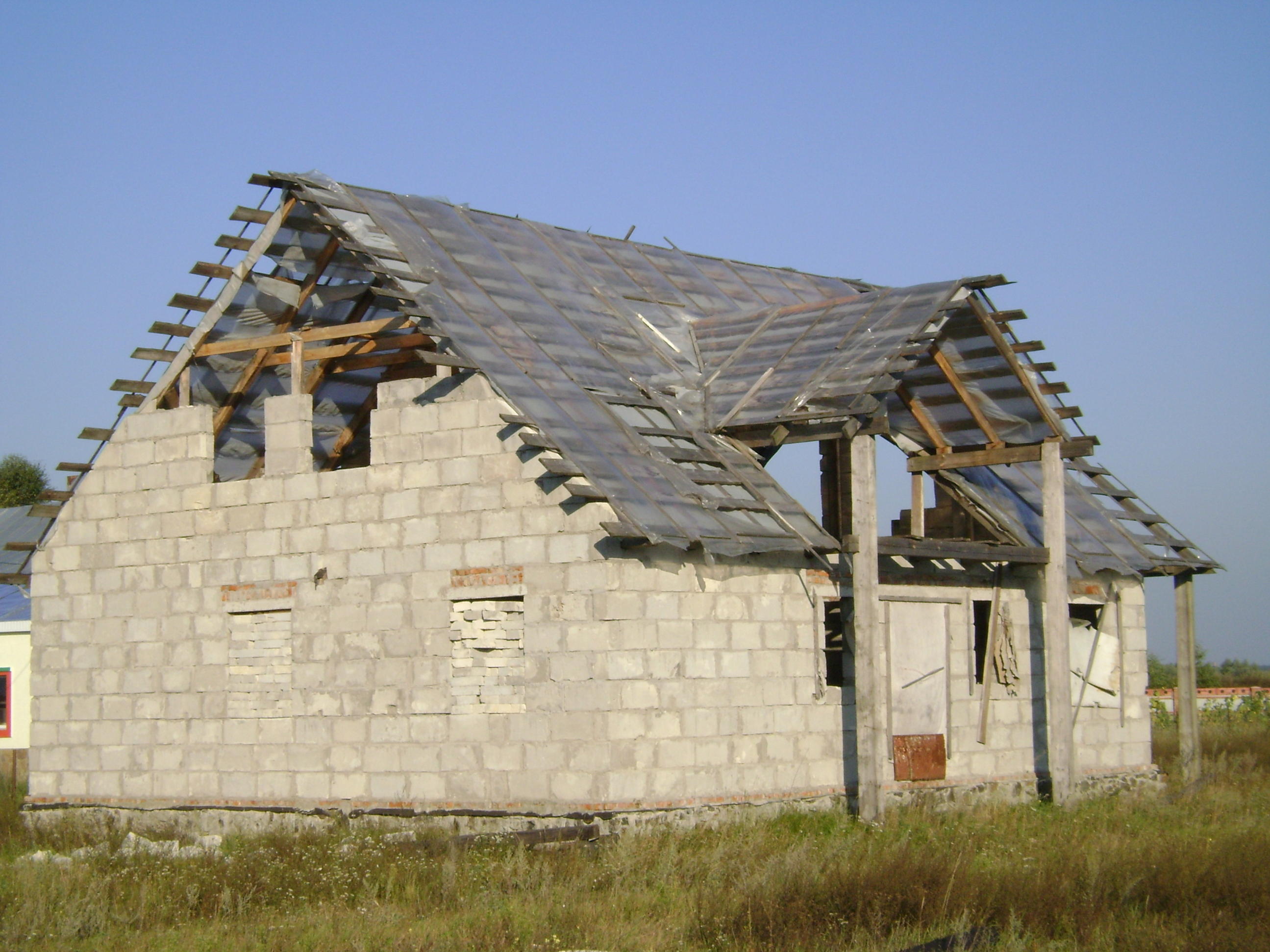

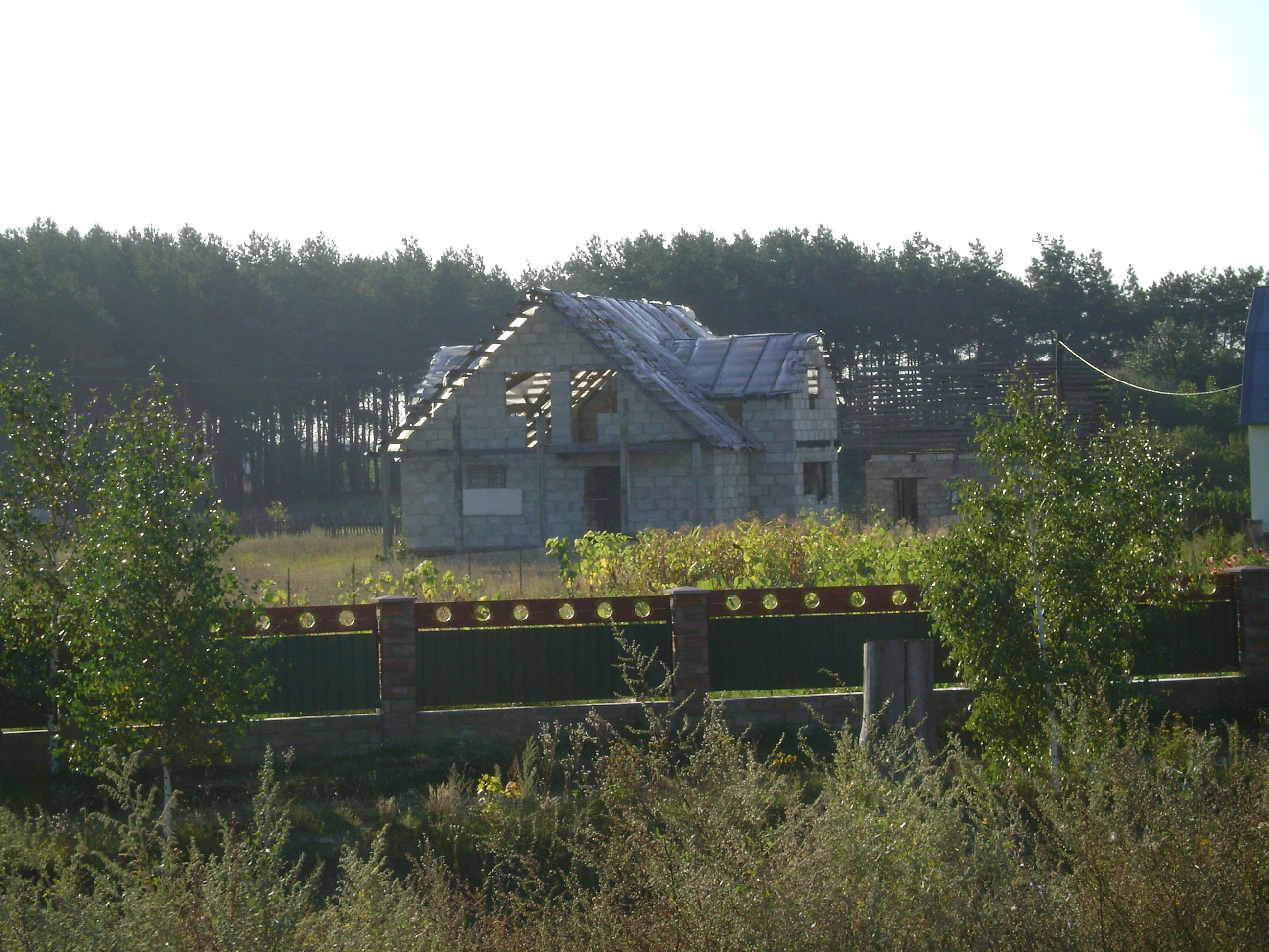

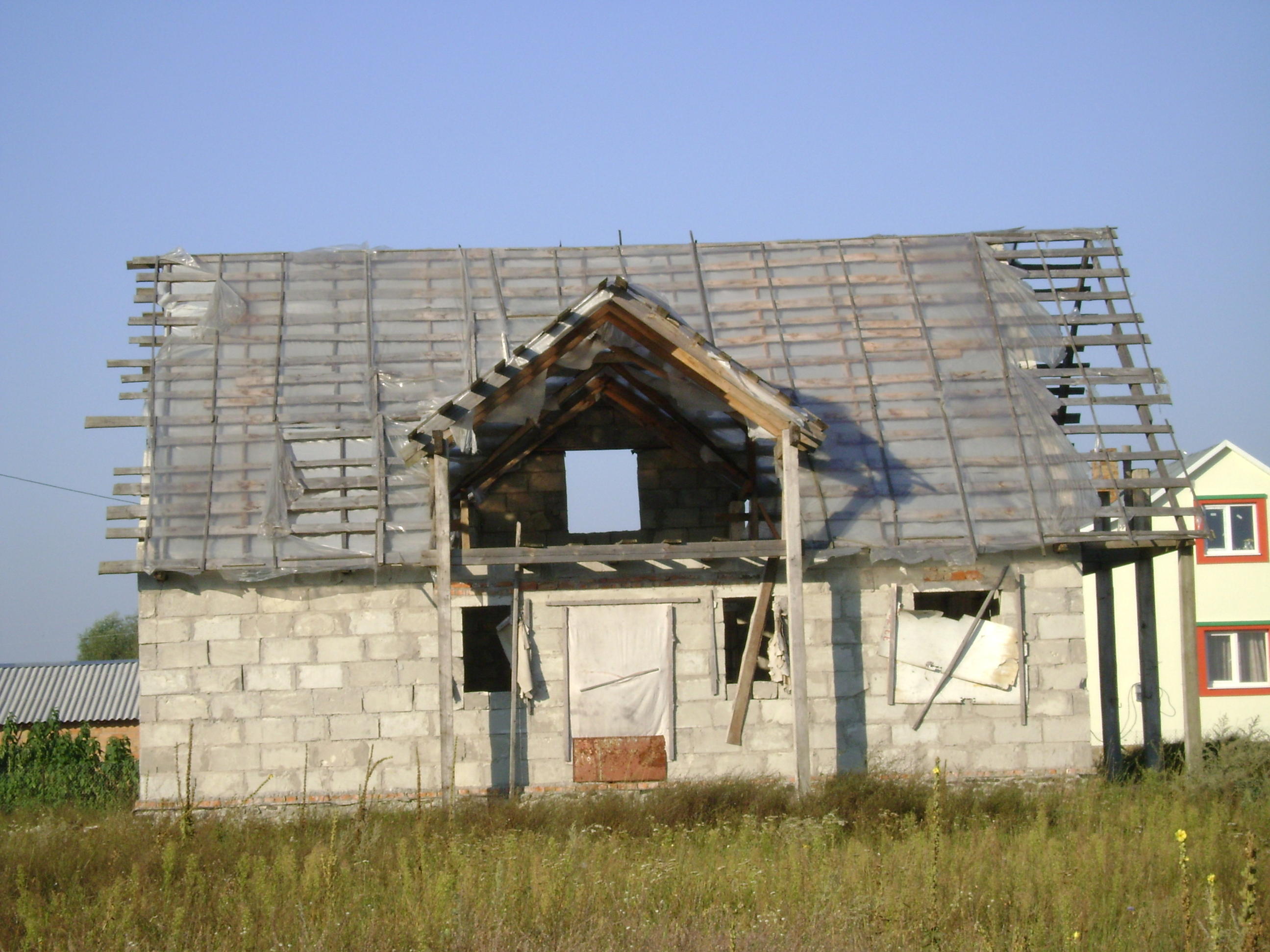

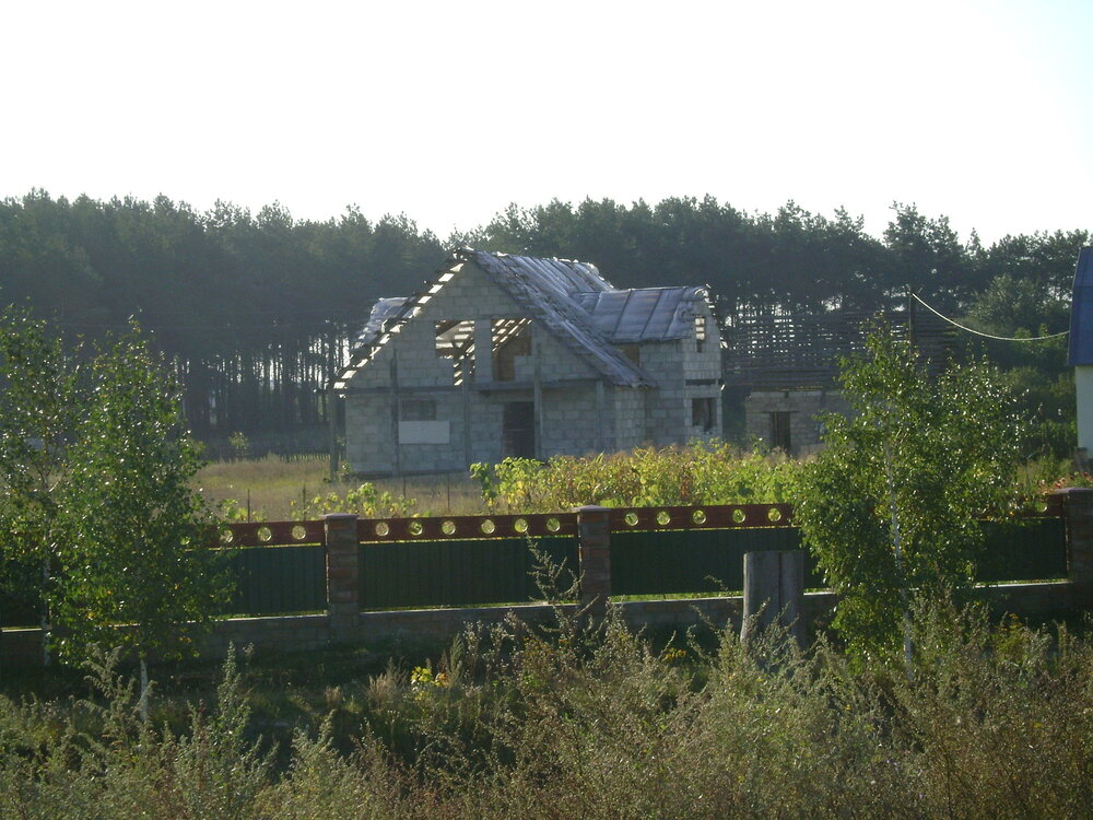

PLUPV Опубліковано: 28 серпня 2011 Автор Поділитись Опубліковано: 28 серпня 2011 Привет! А вот собственно и объект... Да кстати грунты в документах написано: ДЕРНОВО-ПІДЗОЛИСТІ ГЛЕЙОВІ ЗВЯЗНОПІЩАНІ ОСУШЕНІ ГРУНТИ (шифр агрогрупи - 27б) Посилання на коментар Поділитися на інших сайтах More sharing options...
brovarec Опубліковано: 28 серпня 2011 Поділитись Опубліковано: 28 серпня 2011 красивая задумка, но все так похабно сделано.. 1 Посилання на коментар Поділитися на інших сайтах More sharing options...

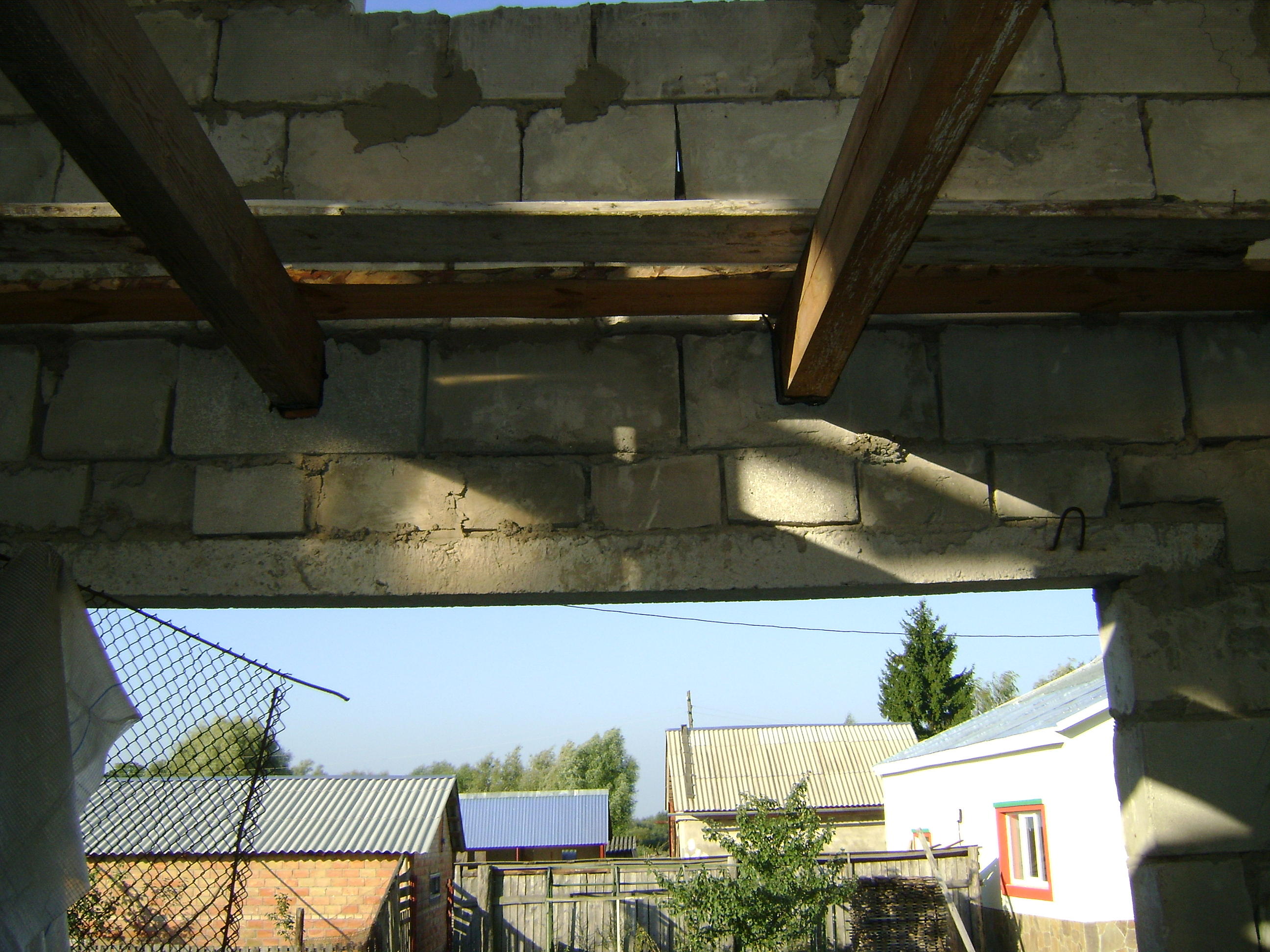

Artyomovets Опубліковано: 28 серпня 2011 Поділитись Опубліковано: 28 серпня 2011 на некоторых фотках видно как перемычки лежат на краях блоков с маленьким очень зазором. имхо - одна большая халтура. я бы не связывался. по всему видать экономили на стройке сильно. и рабочих наняли не совсем уж профессионалов. тут могут полезть очень сильные косяки 1 Посилання на коментар Поділитися на інших сайтах More sharing options...
c_vitaliy Опубліковано: 28 серпня 2011 Поділитись Опубліковано: 28 серпня 2011 Привет! А вот собственно и объект... Если судить по первой фотографии, то трещина из-за фронтона А потом появляются темы " Почему упал фронтон?" З.Ы. Если дом по цене участка, то берите8-) 1 Посилання на коментар Поділитися на інших сайтах More sharing options...

MAX666 Опубліковано: 28 серпня 2011 Поділитись Опубліковано: 28 серпня 2011 какими нужно быть идиотами, чтобы перемычку положить на бок дом строили те кто не имеет о стройке вообще какого либо представления 2 Посилання на коментар Поділитися на інших сайтах More sharing options...
Матросов Опубліковано: 29 серпня 2011 Поділитись Опубліковано: 29 серпня 2011 какими нужно быть идиотами, чтобы перемычку положить на бок дом строили те кто не имеет о стройке вообще какого либо представления да что тут говорить о перемычке....в этом доме всего лишь один недостаток - ему п...ец 2 Посилання на коментар Поділитися на інших сайтах More sharing options...
koreli Опубліковано: 29 серпня 2011 Поділитись Опубліковано: 29 серпня 2011 Ужас! Единственный вариант - разобрать до уровня окон, заложить нормально перемычки и сделать добротный армпояс, ну а потом накрыть, но еще нужно конечно смотреть что там с фундаментом. Но я бы не рисковал. Глядя на такое понимаешь, что фундамент скорее всего тоже "высокого качества". Как не крути, но без армпояса Вы тут ничего не сделаете... а перемычки на честном слове тоже долго не простоят. 2 Посилання на коментар Поділитися на інших сайтах More sharing options...

seyvalter Опубліковано: 29 серпня 2011 Поділитись Опубліковано: 29 серпня 2011 Будинок якщо і не в аварійному стані - то дуже близький до нього. Уважно роздивіться фото - там під балками і перемичками вже гить тріщини пішли! якщо купляти - то розбирати по вікна і давати монолітний пояс. Інакше - повне руйнування лише питання часу. 1 Посилання на коментар Поділитися на інших сайтах More sharing options...

Amazonka Опубліковано: 29 серпня 2011 Поділитись Опубліковано: 29 серпня 2011 материал стен - пеноблок. вот этот пеноблок, по всей видимости, "левый" настолько, что "левее" не придумаешь. Да пеноблок здесь как раз более менее нормальный. Был бы "левый" - это строение уже давно разлетелось бы в пух и прах. По фото видно, что сооружение (домом язык назвать не поворачивается) стоит в таком виде далеко не первый год. То, что сотворили с материалом люди, все это слепившие, не поддается никакой критике. Нарушены все возможные нормы и правила. Вердикт один - под снос. 1 Посилання на коментар Поділитися на інших сайтах More sharing options...

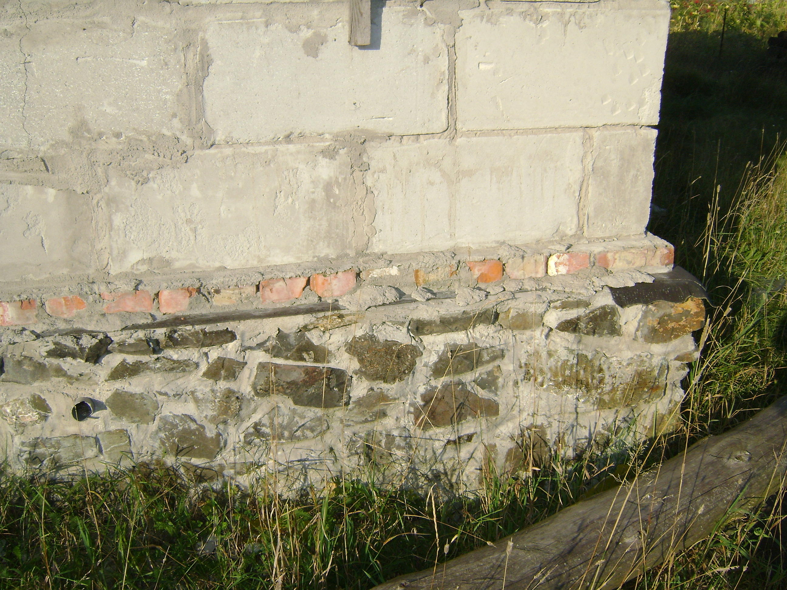

wertexan Опубліковано: 29 серпня 2011 Поділитись Опубліковано: 29 серпня 2011 С фундаметом тоже возможны большие опаньки. Использована бутовая кладка а она требует очень немалого опыыта от каменщика, ибо непостелистость камней резко отрицательно влияет на её прочность. Тоесть кладка с обычного вроде некрепкого кирпича имеет гораздо большую прочность, чем кладка из гранитного бута. Эту проблему можно значительно уменьшить годной работой каменщика, но с учетом косяков выше я бы не поверил и фундаменту. 1 Посилання на коментар Поділитися на інших сайтах More sharing options...
N_NIK Опубліковано: 30 серпня 2011 Поділитись Опубліковано: 30 серпня 2011 1. Осмотреть фундамент на предмет ошибок. 2. "Крышу" стропила и тд однозначно разбирать, так как накопив влагу дерево повело только одному ему ведомыми путями. Если еще дерево на сленге деревянщиков "завялилось" те обрело упругуие напряжения от малейшего воздействия крышу будет "крутить". Задно и пеноблок порвет да и поравало в некоторых местах. Дерево скалы рушит. Если п.1 нормальный, то ситуацию еще можно исправить, добавив опорных столбов из одинарного кирпича под мауэрлат - все равно будет вероятно основная стена из кирпича для вентканалов и тп - необходимо снизить нагрузку на блок и опреть перекрытие не на блок. Опорные столбы из кирпича можно спокойно "врезать в блок" - пеноблок легко режется даже обычной ножовкой - заодно и выяснится делали перевязку или нет... 1 Посилання на коментар Поділитися на інших сайтах More sharing options...
Gitan Опубліковано: 30 серпня 2011 Поділитись Опубліковано: 30 серпня 2011 Разобрать до оконных перемычек и сделать армопояс. 1 Посилання на коментар Поділитися на інших сайтах More sharing options...
PLUPV Опубліковано: 30 серпня 2011 Автор Поділитись Опубліковано: 30 серпня 2011 Всем спасибо за помощь! Этот недострой стоит уже 3 года С фундаментом все хорошо (были бы проблемы - уже бы треснул). Стены потрескали только под балками перекрытия, В нижней части стены около фундамента никаких проблем нет. Тут возникла одна идея. С помощью автомобильных домкратов для грузовиков приподнять одну сторону 1/3 части крыши вместе с балками (конструкция крыши это сделать позволяет), под этой частью заменить поврежденные блоки и сделать армопояс. Опустить на него крышу и перейти на другой участок. Как Вам? Посилання на коментар Поділитися на інших сайтах More sharing options...
