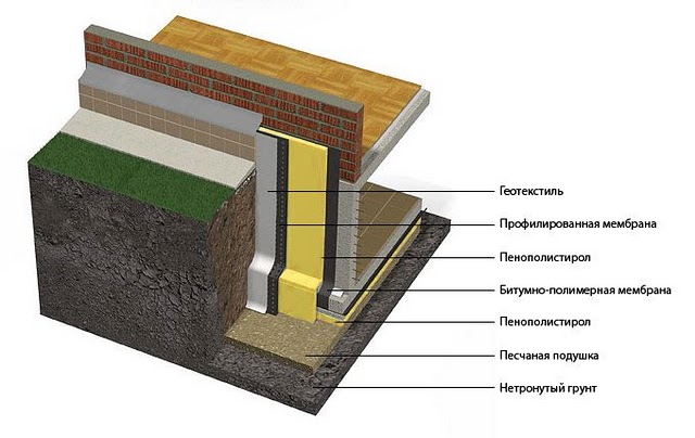

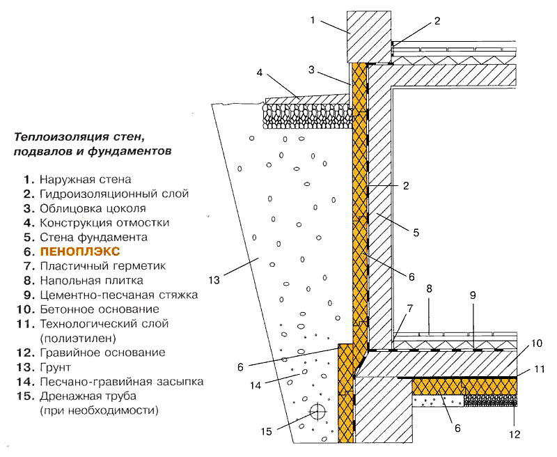

belosnezka Опубліковано: 26 серпня 2011 Поділитись Опубліковано: 26 серпня 2011 Добрый вечер всем форумчанам! Провожу наружное утепление пенопластом. Наткнулись на проблемку: утеплять ли подвал пенопластом? Если да, ложить ли его в землю? Строители советуют: зимой наберет влаги и толку не будет. Лучше, говорят, утеплить подвал стекловатой и сверху поклеять декоративный камень. Что посоветуете? Посилання на коментар Поділитися на інших сайтах More sharing options...
koshki Опубліковано: 26 серпня 2011 Поділитись Опубліковано: 26 серпня 2011 ложить ли его в землю? и сверху поклеять декоративный камень. Что посоветуете? Даже если так, то его «класть», а камень «клеить». А, вообще, пофиг, делайте как дешевле. Главное, чтобы декоративный камень радовал глаз. Посилання на коментар Поділитися на інших сайтах More sharing options...
Urs Опубліковано: 26 серпня 2011 Поділитись Опубліковано: 26 серпня 2011 Хорошие строители. Подземную часть - экструдером. ПСБС не годится - из-за открытых пор обладает свойством капиллярности - будет подсасывать влагу к стене и вверх к фасаду.Кроме того, набор влаги на 1% снижает тепловое сопротивление на несколько процентов. Таким образом совсем мокрый ПСБС потеряет в теплоизоляцонных свойствах по меньшей мере вполовину. Кроме того, вода замерзая зимой в толще ПСБСа будет его "рвать", если Вы не утеплите отмостку. Как вариант, можно использовать ПСБС, если Вы укроете его бентонитовыми матами и утеплите отмостку. Но лучше все-таки экструдер ( но он выполняет роль теплоизоляции, и никак не гидроизоляции) и "клин" из глины. Если УГВ высокий - то бентонитовые маты. Стекловата при попадании влаги смачивается навсегда, и резко теряет теплоизоляционные свойства. Тоже навсегда. Привет строителям. И не слушайте, кому пофиг. Вам в своем доме жить. 2 Посилання на коментар Поділитися на інших сайтах More sharing options...
Технолог Опубліковано: 27 серпня 2011 Поділитись Опубліковано: 27 серпня 2011 Однозначно только экструдированный пенополистирол Вам в помощь! Посилання на коментар Поділитися на інших сайтах More sharing options...
