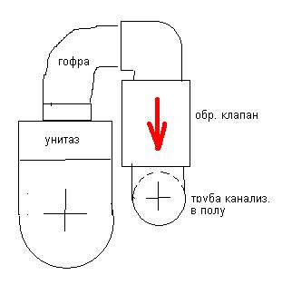

truck55 Опубліковано: 26 серпня 2011 Поділитись Опубліковано: 26 серпня 2011 Добрый день! Покритикуйте схему, плз ))) Канализация в доме периодически засоряется, у нас на первом этаже потопы - пока принято решение об установке обратного клапана. Там, где канализация уходит в пол - изначально был унитаз с вертикальным сливом, труба в полу на пару сантиметров ниже уровня плитки. Смущает в схеме то, что поток меняет направление на противоположное, а за первым коленом - горизонтальный участок с клапаном. Будет ли оно нормально работать? По-другому там клапан не вписывается, мало места, и новую трубу в другом месте выводить через перекрытие не очень получается - внизу под туалетом конторка, владелец вряд ли согласится. Посилання на коментар Поділитися на інших сайтах More sharing options...

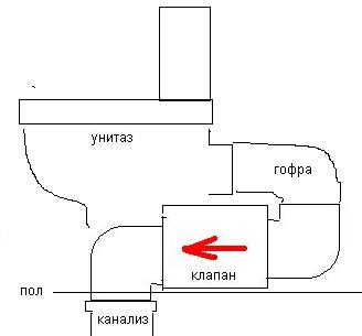

truck55 Опубліковано: 27 серпня 2011 Автор Поділитись Опубліковано: 27 серпня 2011 Еще один вариант с обычным клапаном, колено вверх развернуто. Должно быть немного получше. Пока все таки интересует практическая работоспособность такой схемы. Посилання на коментар Поділитися на інших сайтах More sharing options...
Derik Опубліковано: 28 серпня 2011 Поділитись Опубліковано: 28 серпня 2011 Обратный клапан - это хорошо, но придется добавить их и на мойки-умывальники. Но остается вариант, что вся кака из труб потечет у соседей сверху на пол, а потом Вам на голову. ИМХО Нужно искать другое решение - обеспечить беспрепятственный отвод фекалий. Посилання на коментар Поділитися на інших сайтах More sharing options...
truck55 Опубліковано: 28 серпня 2011 Автор Поділитись Опубліковано: 28 серпня 2011 Обратный клапан - это хорошо, но придется добавить их и на мойки-умывальники. Но остается вариант, что вся кака из труб потечет у соседей сверху на пол, а потом Вам на голову. ИМХО Нужно искать другое решение - обеспечить беспрепятственный отвод фекалий. Мойки/умывальники - само собой, там попроще схема. На голову литься не будет, пока есть еще квартиры на первом этаже. Конечно, это все полумеры. Но и беспрепятственный отвод - дело очень хитрое. Жильцы бросают в канализацию всякий мусор, уличить кого-то конкретно невозможно. Уже идет у нас какое-то время кампания "за чистоту сливаемых вод" :D Но пока, к сожалению, эффекта нет Посилання на коментар Поділитися на інших сайтах More sharing options...
Derik Опубліковано: 28 серпня 2011 Поділитись Опубліковано: 28 серпня 2011 На голову литься не будет, пока есть еще квартиры на первом этаже. Ну если такая постановка вопроса, то поднимите унитаз на 20-30 см. и никакие клапана Вам не нужны. :D Смешно, конечно, но работать будет... Посилання на коментар Поділитися на інших сайтах More sharing options...
truck55 Опубліковано: 28 серпня 2011 Автор Поділитись Опубліковано: 28 серпня 2011 Ну если такая постановка вопроса, то поднимите унитаз на 20-30 см. и никакие клапана Вам не нужны. :D Смешно, конечно, но работать будет... Сейчас у всех выливается на уровне пола санузла. Думаю, если хорошо загерметизировать соединение унитаза с канализацией - литься тоже не будет. Но это все как-то некошерно Посилання на коментар Поділитися на інших сайтах More sharing options...
Derik Опубліковано: 28 серпня 2011 Поділитись Опубліковано: 28 серпня 2011 Сейчас у всех выливается на уровне пола санузла. Думаю, если хорошо загерметизировать соединение унитаза с канализацией - литься тоже не будет. Но это все как-то некошерно Этот стык и должен быть герметичным. А если все его загерметизируют? И многие ли догадаются приподнять горшок? 1 Посилання на коментар Поділитися на інших сайтах More sharing options...
truck55 Опубліковано: 28 серпня 2011 Автор Поділитись Опубліковано: 28 серпня 2011 Этот стык и должен быть герметичным. А если все его загерметизируют? И многие ли догадаются приподнять горшок? Клапан больше нравится, чем поднимать. Все равно ремонт начинаю. В нашей ситуации уже лучше подумать о каком-то водоупорном потолке Посилання на коментар Поділитися на інших сайтах More sharing options...
