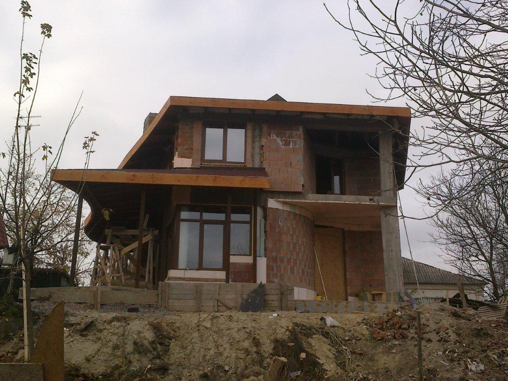

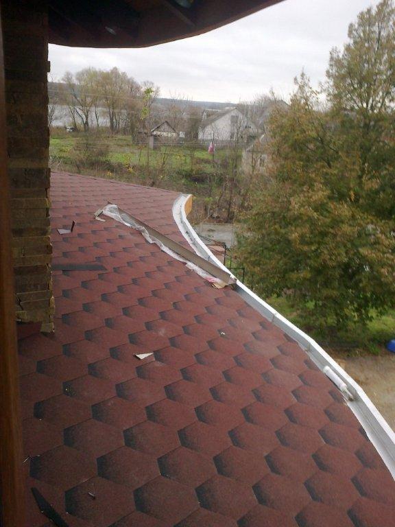

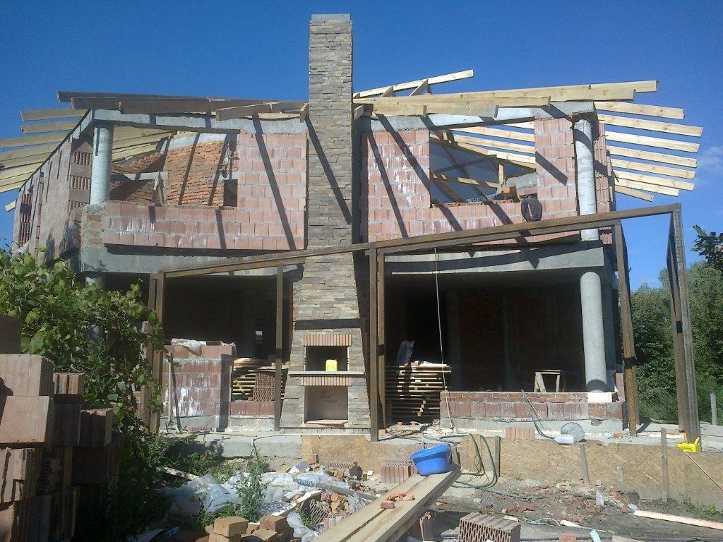

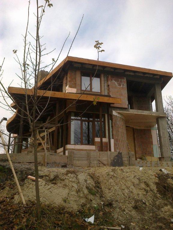

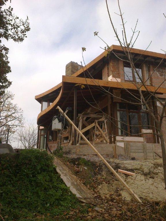

ХочуВсеЗнайка Опубліковано: 8 листопада 2012 Поділитись Опубліковано: 8 листопада 2012 мы строили-строили и посмотрите, что настроили! Самый сложный элемент был 3D крыша навеса: архитектор требовал от строителей, как на мой взгляд, невыполнимые вещи: "поднимите 4-ую стропилину справа на 2 мм" я в это время нервно ходила кругами, мне было все равно на сколько миллиметров будет выше стропилина, сроки затягиваются, я молилась на небо, чтобы была хорошая погода и очень сильно старалась не вмешиваться... в конце концов архитектор отстроил строителей, строили отстроили крышу, я облегченно вздохнула: наконец-то накрылись. а теперь любуюсь результатом и еще, ранее спрашивали про систему отвода воды с крыши: водосточные желоба оцинкованные, сделанные на заказ, монтаж скрытый. на фото все видно. 18 Посилання на коментар Поділитися на інших сайтах More sharing options...

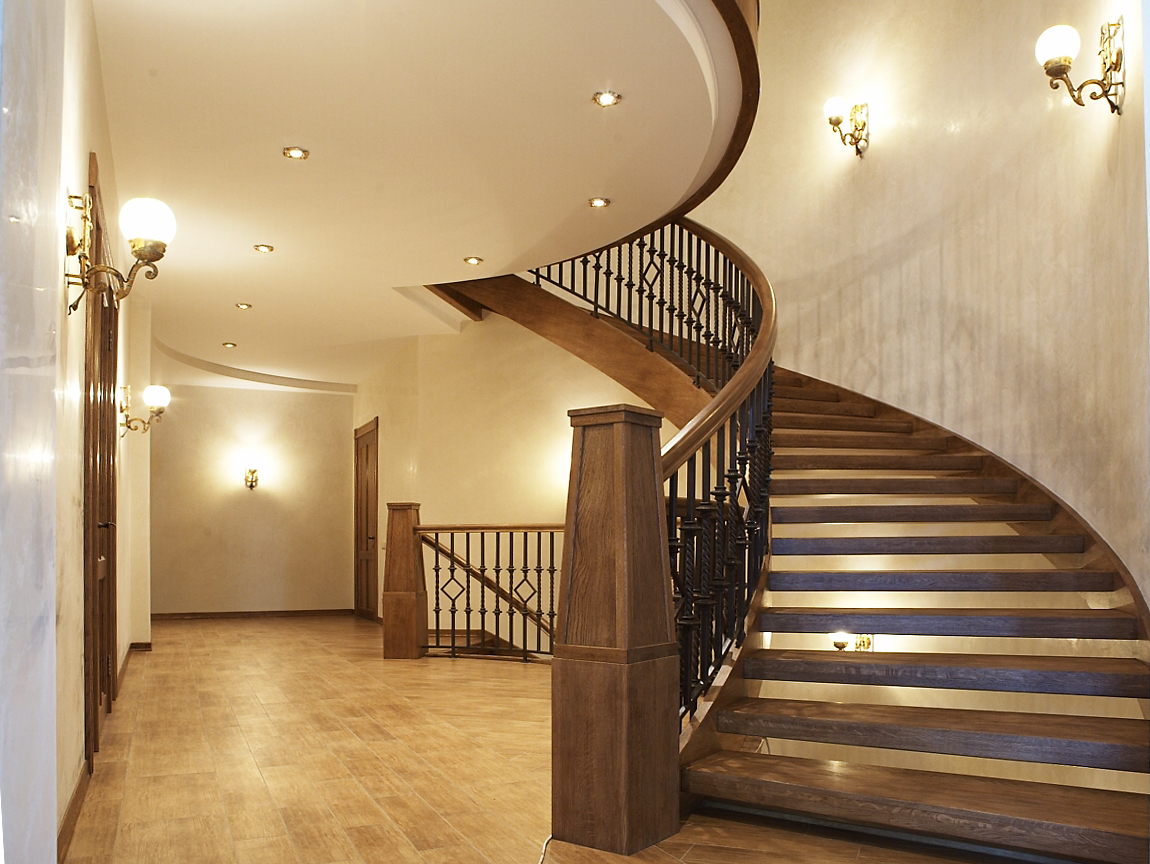

ХочуВсеЗнайка Опубліковано: 8 листопада 2012 Поділитись Опубліковано: 8 листопада 2012 Оригинальное решение - овальный дом. Глядя на внутреннюю планировку холла с винтовой лестницей - создается живое ощущение движения и пространства. У Вас будет покруче, чем на этом фото. спасибо за добрые слова и предложение! я рассматривала вариант деревянной лестницы, и если бы выбрала деревянную, то заказала бы именно у Вас. но я остановилась на варианте лестницы на центральном ж/б косоуре с деревянными ступенями. пример на фото 1 Посилання на коментар Поділитися на інших сайтах More sharing options...

towr Опубліковано: 8 листопада 2012 Поділитись Опубліковано: 8 листопада 2012 в конце концов архитектор отстроил строителей, строили отстроили крышу, я облегченно вздохнула: наконец-то накрылись. а теперь любуюсь результатом тощину свесов сохранили - молодцы выбрали битумку - очень зря. ни цвет ни фактура не вяжется. пусто смотрится. ИМХО, канеша же. хотя, с другой стороны, пройдёт время и прямо на битумку уложите керамику и будет вам счастье. 1 Посилання на коментар Поділитися на інших сайтах More sharing options...

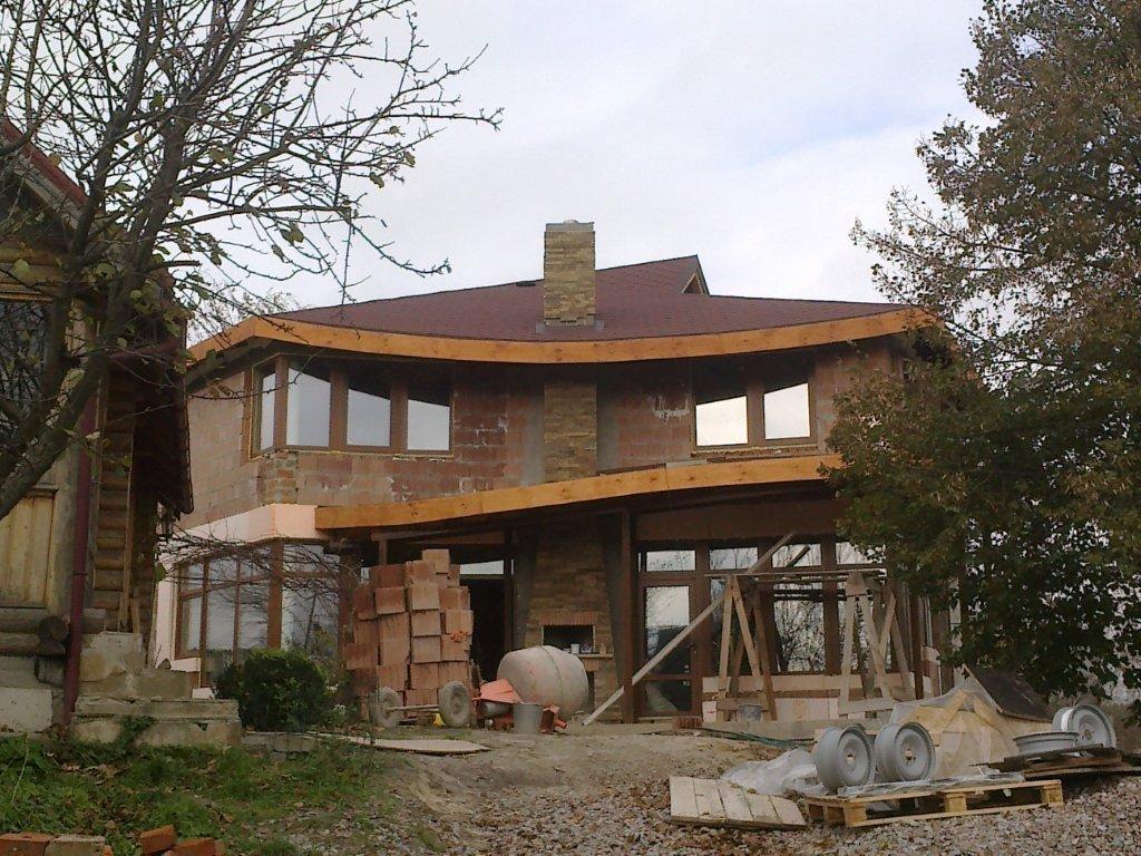

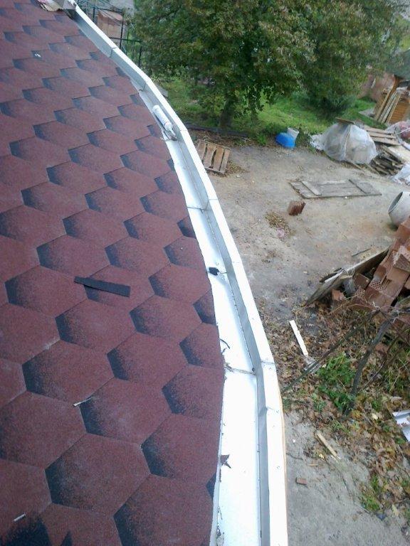

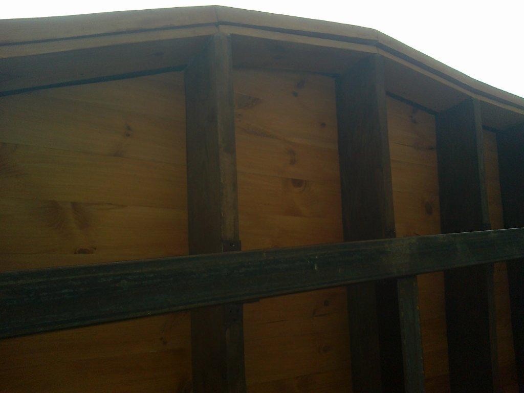

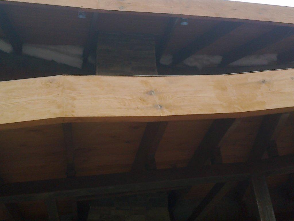

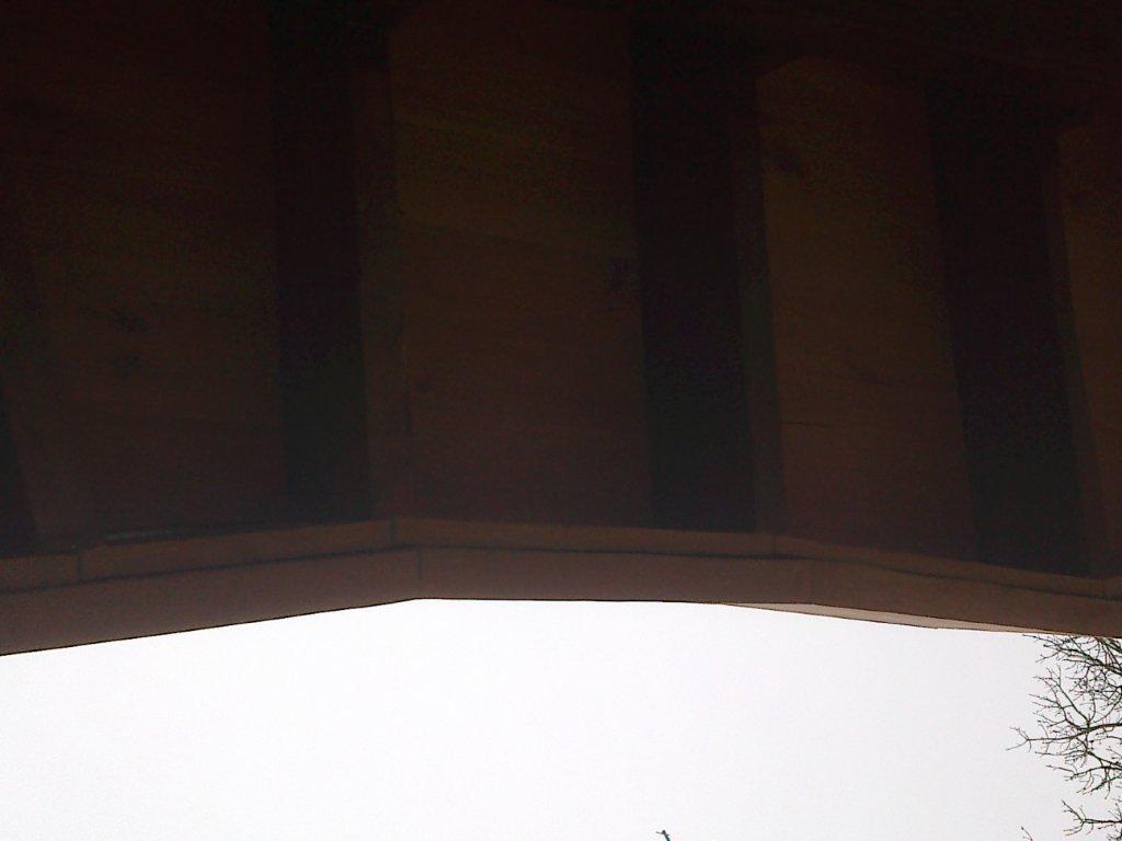

ХочуВсеЗнайка Опубліковано: 20 листопада 2012 Поділитись Опубліковано: 20 листопада 2012 Скажите, пожалуйста, из чего выполнена лобовая доска Вашей крыши? Особенно интересуют закругленные участки, так как нам предстоит нечто подобное. спасибо за добрые слова! лобовая доска: обычная доска, толщина 30мм, в закругленных местах монтаж выполнен из фрагментов, стыковка - на стропилах, потом зашлифовали и покрасили. Тиккурилой. нафотографировала. думаю, на фото все видно. 2 Посилання на коментар Поділитися на інших сайтах More sharing options...
