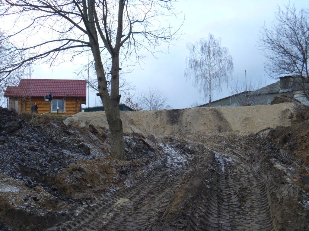

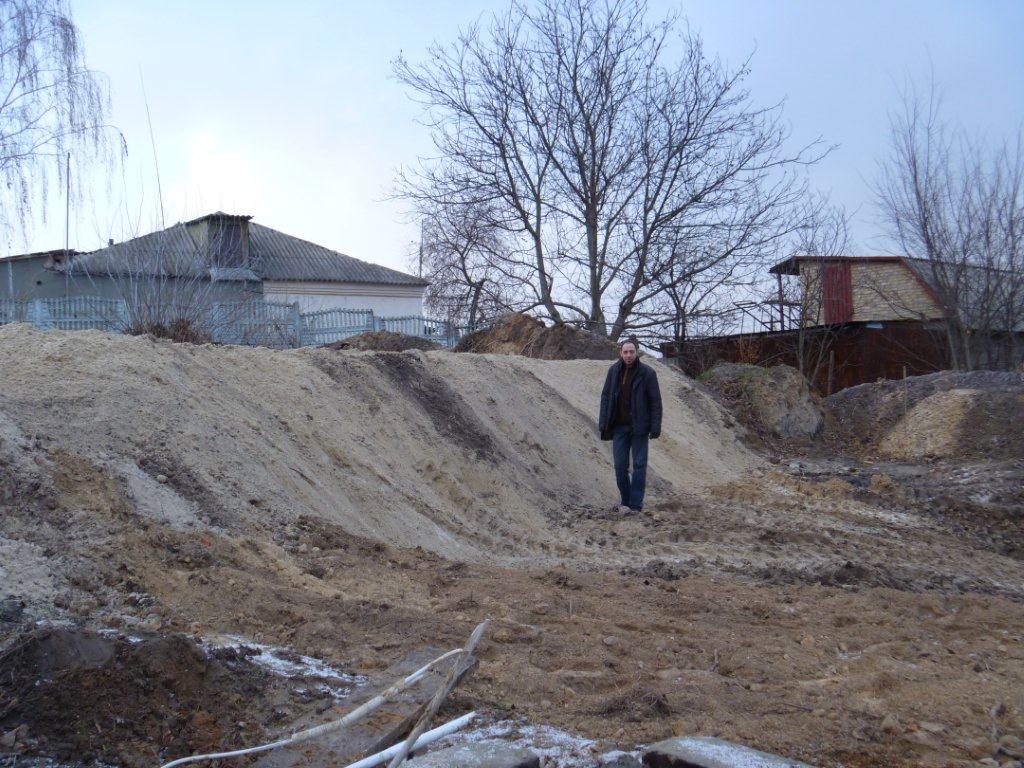

ХочуВсеЗнайка Опубліковано: 9 лютого 2012 Поділитись Опубліковано: 9 лютого 2012 Юра, почему нет продолжения? Таки а...ведь очень интересная задумка...все заждались продолжения... Уважаемые интересующиеся моим проектом! Продолжение есть! Докладываю о текущем состоянии дел (лучше позже, чем никогда... ) : сделана подготовка под фундамент, подсыпку завершили за день до начала снегопадов! сейчас (вернее до снегов) участок выглядит так: а пока ждем весны и готовимся к строительству коробки... 3 Посилання на коментар Поділитися на інших сайтах More sharing options...

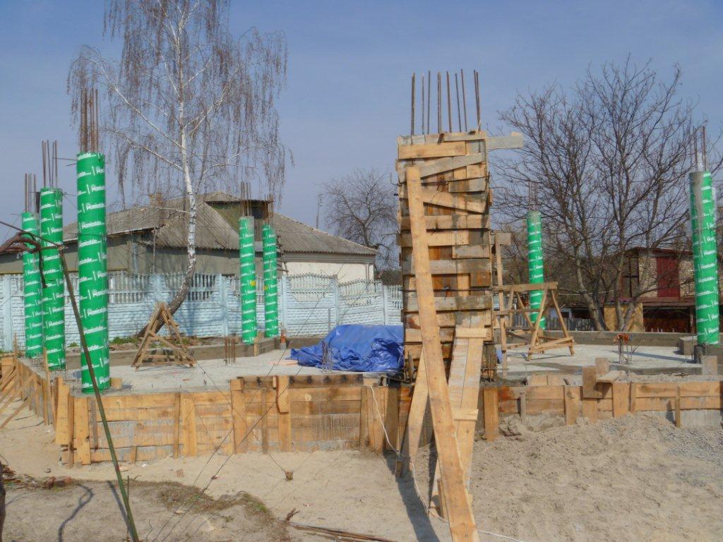

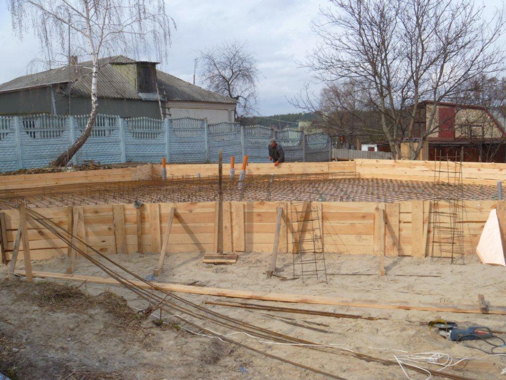

ХочуВсеЗнайка Опубліковано: 2 квітня 2012 Поділитись Опубліковано: 2 квітня 2012 Две недели назад мы вышли на площадку Покопались немного на участке: сделали черновой ландшафт, завезли материалы, сделали опалубку, навязали арматуру, завтра льем фундаментную плиту 7 Посилання на коментар Поділитися на інших сайтах More sharing options...
irina1969 Опубліковано: 2 квітня 2012 Поділитись Опубліковано: 2 квітня 2012 удачи !!!! держите нас в курсе, ваш дом этого достоин..в смысле не нас:D, а желания задокументировать все этапы 1 Посилання на коментар Поділитися на інших сайтах More sharing options...

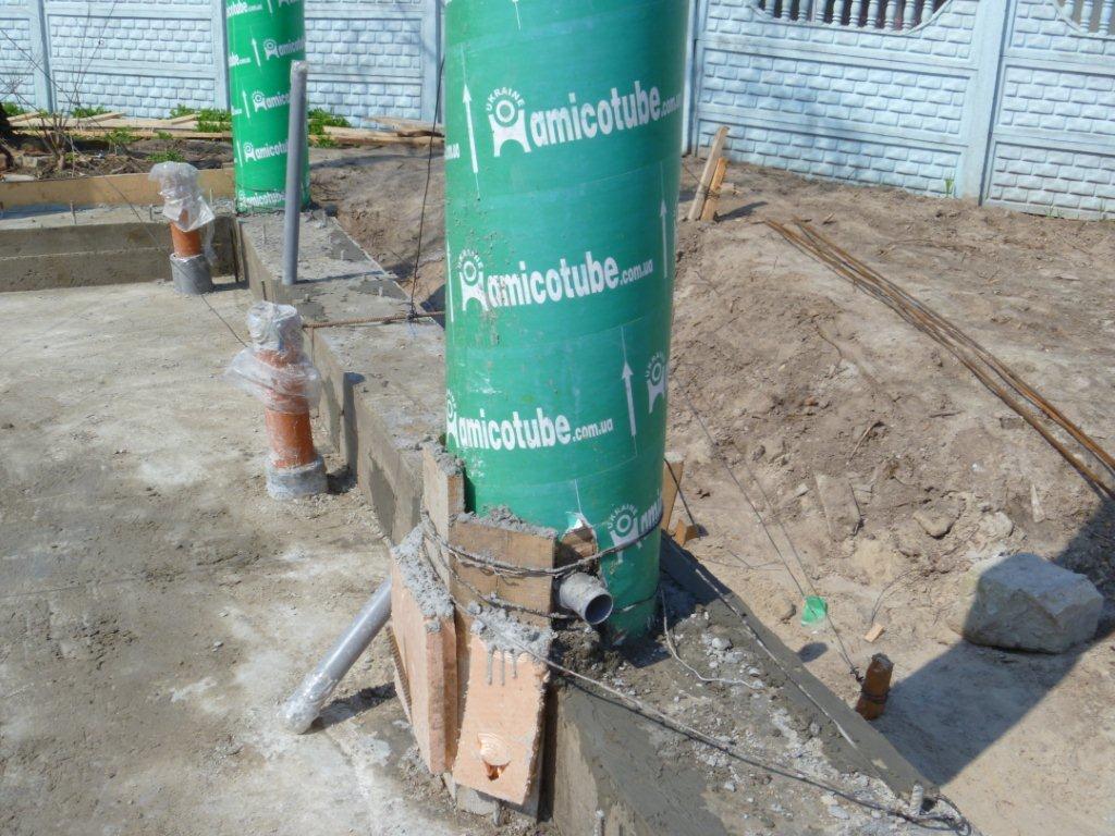

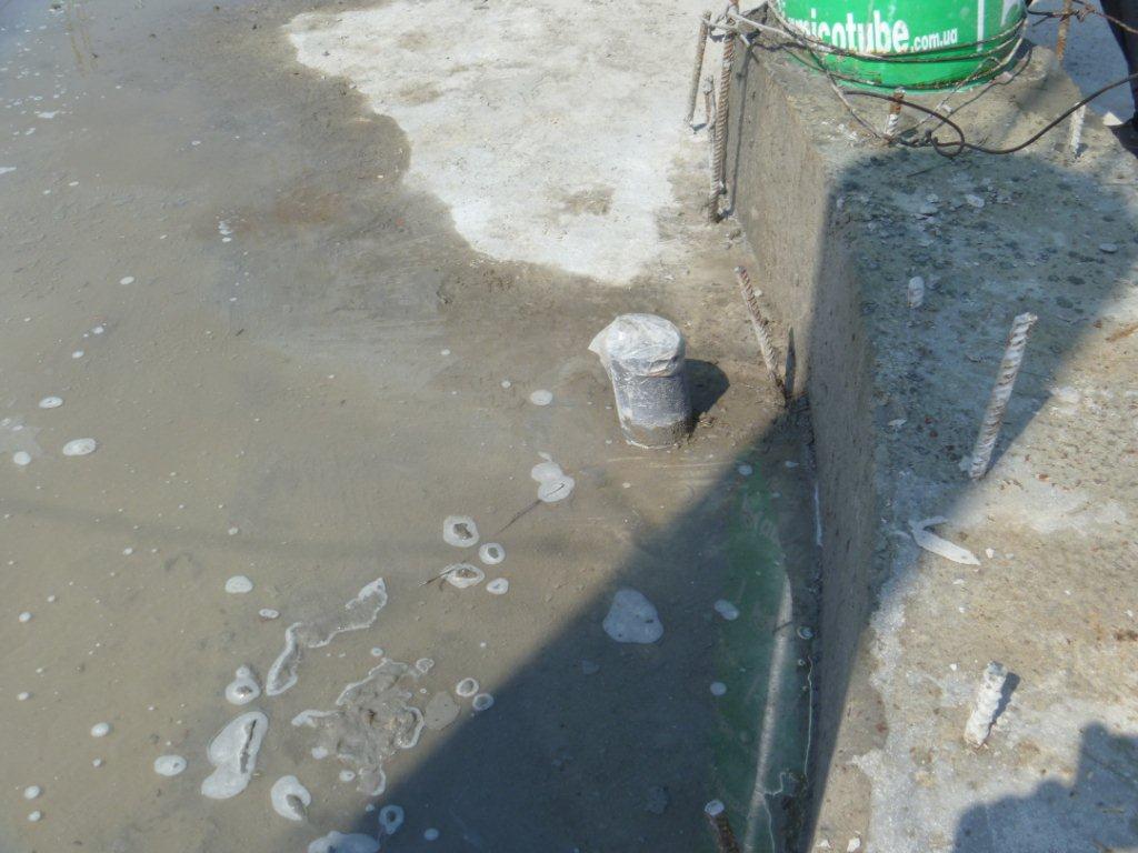

ХочуВсеЗнайка Опубліковано: 9 квітня 2012 Поділитись Опубліковано: 9 квітня 2012 За прошлую неделю залили фундаментную плиту: бетон от Ковальской подорожал на 10% сделали скважину: забурили на 30м, Бучакский горизонт, нефть, к моему сожалению, не нашли не то, чтобы я рассчитывала на нее... но, согласитесь, Застройщику никогда не помешает иметь собственную (хотя бы ма-а-ленькую) нефтяную скважинку... сейчас вяжем арматуру на колонны. Если бы не дожди, которые тормозят работу, то шли бы с опережением Графика... Посилання на коментар Поділитися на інших сайтах More sharing options...
ХочуВсеЗнайка Опубліковано: 14 квітня 2012 Поділитись Опубліковано: 14 квітня 2012 Залили колонны и пилон. 4 Посилання на коментар Поділитися на інших сайтах More sharing options...

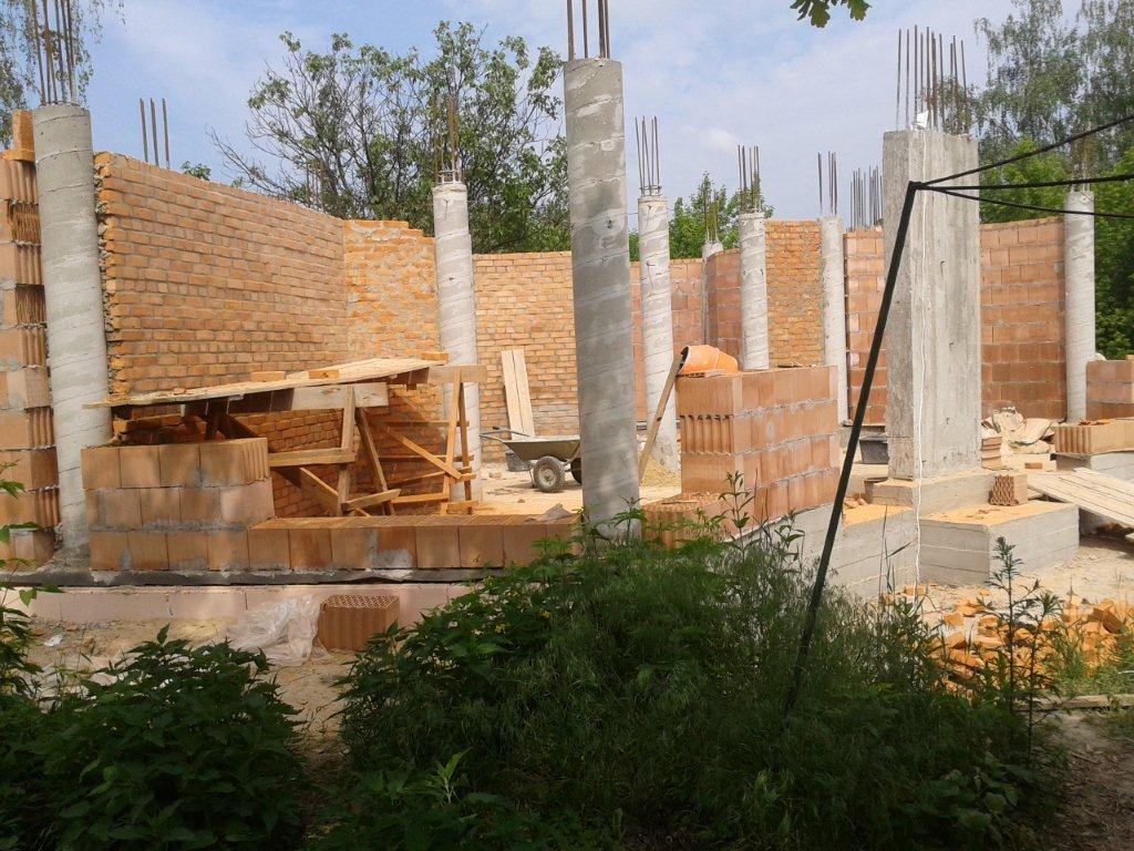

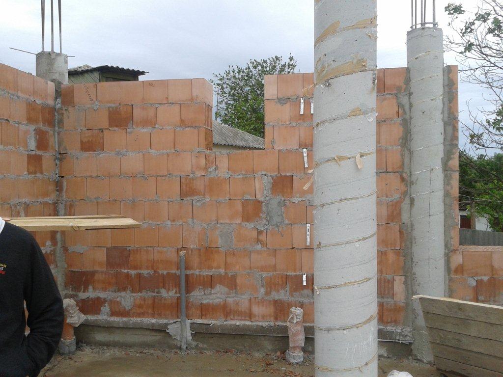

ХочуВсеЗнайка Опубліковано: 15 травня 2012 Поділитись Опубліковано: 15 травня 2012 А у нас уже наружные стены 1-го этажа готовы! 02.05 завезли паротерм, 14.05 - стены готовы!!! приступили к внутренним перегородкам. 9 Посилання на коментар Поділитися на інших сайтах More sharing options...

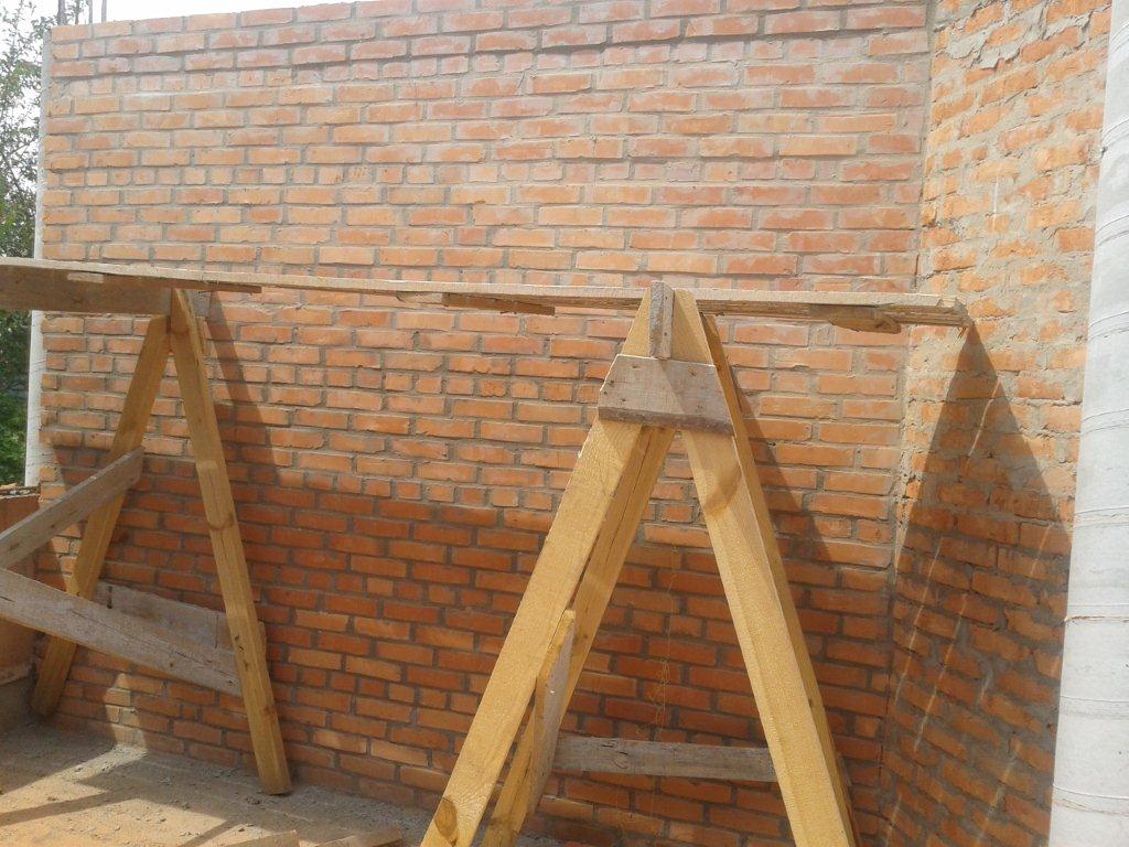

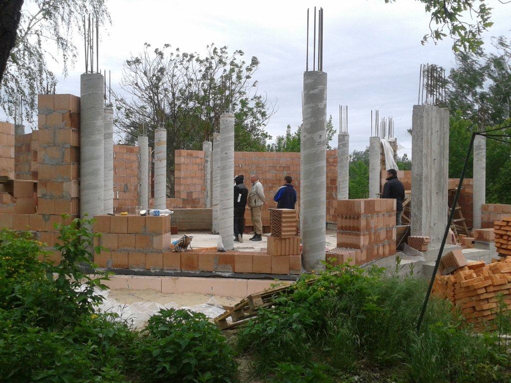

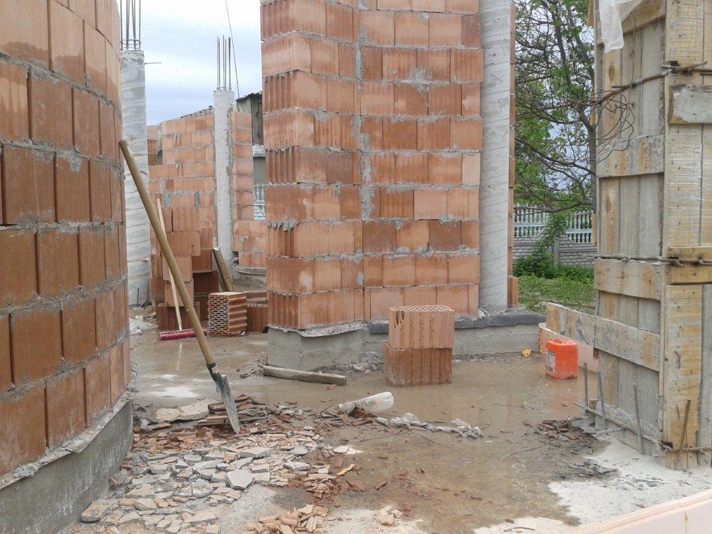

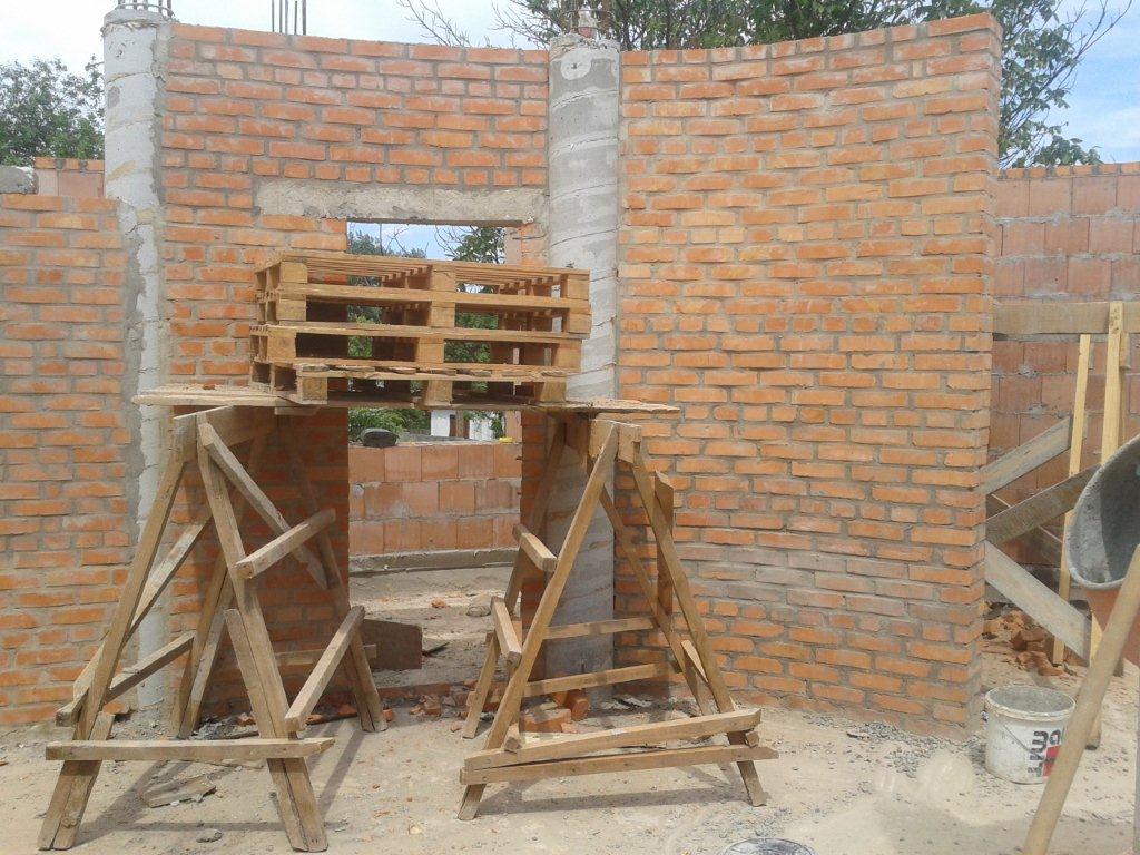

ХочуВсеЗнайка Опубліковано: 30 травня 2012 Поділитись Опубліковано: 30 травня 2012 Давно не хвасталась, а хвастаться есть чем: напр., готовыми внутренними перегородками (фото от 19.05): 2 Посилання на коментар Поділитися на інших сайтах More sharing options...
