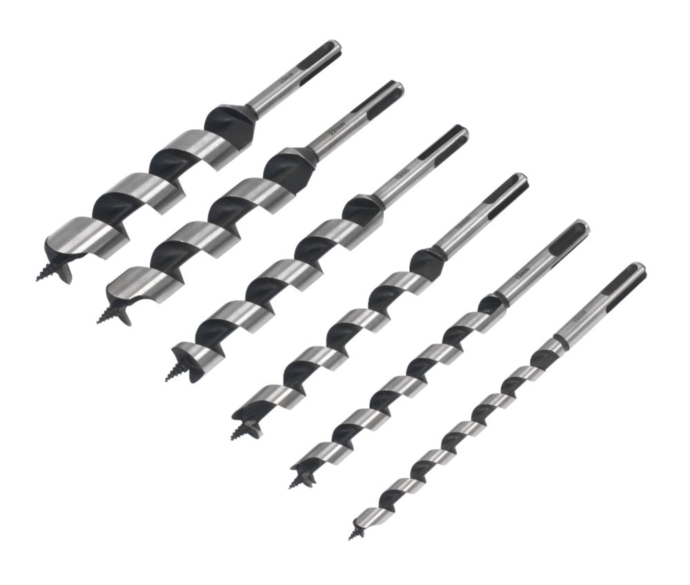

robotun Опубліковано: 3 серпня 2014 Поділитись Опубліковано: 3 серпня 2014 Я осмелюсь ещё усложнить задачу показав вам ещё вот такую модель Metabo KHE 2444 за 1799 грн (по акции) теперь по сути. в этой троице Вам скорее всего сейчас насоветуют популярную везде макиту, хотя я эту модель сейчас редко сам предлагаю (были не очень приятные нюансы). лично мне больше всего здесь к серду лежит DeWalt с его абсолютной гарантией. 1. быстрозажимной патрон - это для того чтобы сверлить дерево или металл (потому как сверел для дерева с хвостовиком SDS+ я даже забугром не встречал). будет неплох, если это единственный инструмент в доме. если есть дрель или шурик - ими будет удобнее. 2. "выключатель с функцией акселератора, предохранительной муфты, встроенного блокирующего механизма и поворотного щеткодержателя, что способствует безопасной и эффективной работе" - это называется "я одену все лучшее сразу")))) - выключатель с функцией акселератора - обычно есть во всех перфораторах. чем больше давите на кнопку тем быстрее крутится - предохранительной муфты - блокирует передачу крутящего момента, когда клинит бур, чтобы вам руки не повыкручивало. критично важная функция в особомощных моделях. - встроенного блокирующего механизма - либо другими словами описанный предыдущий пункт либо я понятия не имею)) - поворотного щеткодержателя, что способствует безопасной и эффективной работе - поворотный щеткодержатель обеспечивает одинаковый крутящий момент при обычном вращении и реверсе. он есть в 2470 и 2-24. Посилання на коментар Поділитися на інших сайтах More sharing options...

baroleks Опубліковано: 3 серпня 2014 Поділитись Опубліковано: 3 серпня 2014 потому как сверел для дерева с хвостовиком SDS+ я даже забугром не встречал Рідко, але попадаються 1 Посилання на коментар Поділитися на інших сайтах More sharing options...
