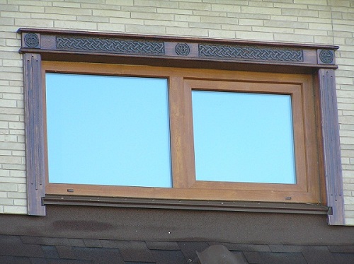

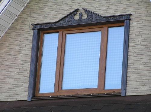

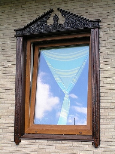

AlexIT Опубліковано: 25 серпня 2011 Поділитись Опубліковано: 25 серпня 2011 Нужно было наличники на окна в стиле что-то типа "викторианская готика с кельтскими мотивами", причем, выглядеть они должны были так, как будто лет 200-300 назад сделаны и неоднократно реставрированы . Окна разные. Вот что получилось. 2 Посилання на коментар Поділитися на інших сайтах More sharing options...
vdanilyuk@ukr.net Опубліковано: 25 серпня 2011 Поділитись Опубліковано: 25 серпня 2011 Классно! Фрезером или,КАК обычно, руцямы... Посилання на коментар Поділитися на інших сайтах More sharing options...
Krapka Опубліковано: 25 серпня 2011 Поділитись Опубліковано: 25 серпня 2011 Здорово. А если б делали кому то, во сколько б обошелся погонный метр? Посилання на коментар Поділитися на інших сайтах More sharing options...
AlexIT Опубліковано: 25 серпня 2011 Автор Поділитись Опубліковано: 25 серпня 2011 Классно! Фрезером или,КАК обычно, руцямы... Боковушки - на фрезерном столе, резьба - хренью наподобие Дремеля, только гораздо дешевле, но оно работает, а это-главное Посилання на коментар Поділитися на інших сайтах More sharing options...
AlexIT Опубліковано: 25 серпня 2011 Автор Поділитись Опубліковано: 25 серпня 2011 Здорово. А если б делали кому то, во сколько б обошелся погонный метр? Ышшо не думал над этим вопросом, поскольку это (пока что) хобби (одно из многих) Но вряд-ли сильно дешево Посилання на коментар Поділитися на інших сайтах More sharing options...

TIG Опубліковано: 25 серпня 2011 Поділитись Опубліковано: 25 серпня 2011 Отлично получилось! стиль выдержан на все 100! вопрос по технике: рисунок узора - продукт недюжинной фантазии, или все таки шаблон? Посилання на коментар Поділитися на інших сайтах More sharing options...
AlexIT Опубліковано: 26 серпня 2011 Автор Поділитись Опубліковано: 26 серпня 2011 Узор на маленьких окнах и на горизонтальных участках больших полностью взят из кельтских орнаментов (а также "розетки" - кельтские узлы), большие "треугольные" орнаменты слегка переработаны и адаптированы "по месту" из кельтских орнаментов. 2 Посилання на коментар Поділитися на інших сайтах More sharing options...
