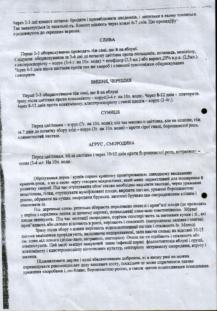

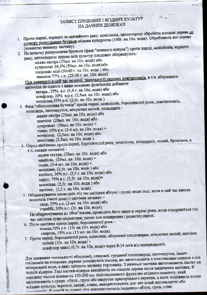

.Alex. Опубліковано: 2 травня 2013 Поділитись Опубліковано: 2 травня 2013 Ось пам'ятка розроблена відділом садівництва управління с/г і продовольства, узгоджена з інститутом садівництва УААН. Дещо запізно, але може ще комусь і згодиться... 6 Посилання на коментар Поділитися на інших сайтах More sharing options...

vlam Опубліковано: 4 травня 2013 Поділитись Опубліковано: 4 травня 2013 Ось пам'ятка розроблена відділом садівництва управління с/г і продовольства, узгоджена з інститутом садівництва УААН. Дещо запізно, але може ще комусь і згодиться... Может кому-то пригодиться, рекомендации для применения препаратов на приусадебных делянках от Сингенты и Байера: www.ukragroforum.com/viewtopic.php?f=12&t=8&start=10 и платите по 650 грн за семинар....Сингента так делает. Первый раз слышу о платных семинарах от Сингенты Я списывался с Сингентовцами там за бугром....не с манегерами с продаж.. там кажись тиметоксам...хрень такая.... Вроде бы на днях приняли решение запретить в ЕС и этот препарат и все неоникотиноиды (имидаклоприд и т.п.) 2 Посилання на коментар Поділитися на інших сайтах More sharing options...

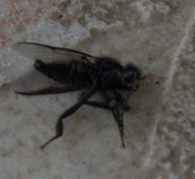

solit Опубліковано: 4 травня 2013 Поділитись Опубліковано: 4 травня 2013 а что это за зверь? летают тучами над деревьями. какой вред наносят не понял. что с ними делать чем травить? Посилання на коментар Поділитися на інших сайтах More sharing options...
