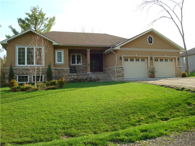

S_Vladimir_79 Опубліковано: 25 серпня 2011 Поділитись Опубліковано: 25 серпня 2011 И как устроен фасад в этом доме? 1 Посилання на коментар Поділитися на інших сайтах More sharing options...

roracotta Опубліковано: 25 серпня 2011 Автор Поділитись Опубліковано: 25 серпня 2011 И как устроен фасад в этом доме? Это называется Stacco. На обшивку ОСБ укладывается ветробарьер,на него прикручиваются листы пенопласта,которыхй паропропускаемый и все это штукатурится полимерным цементом с сеткой. три слоя. В последний слой добавляется специальный, промытый ,крупнозернистй песок и краситель по вкусу.Получается такая шуба. Дом становится очень теплым и нарядным.Такая технология у нас очень популярна. 1 Посилання на коментар Поділитися на інших сайтах More sharing options...
