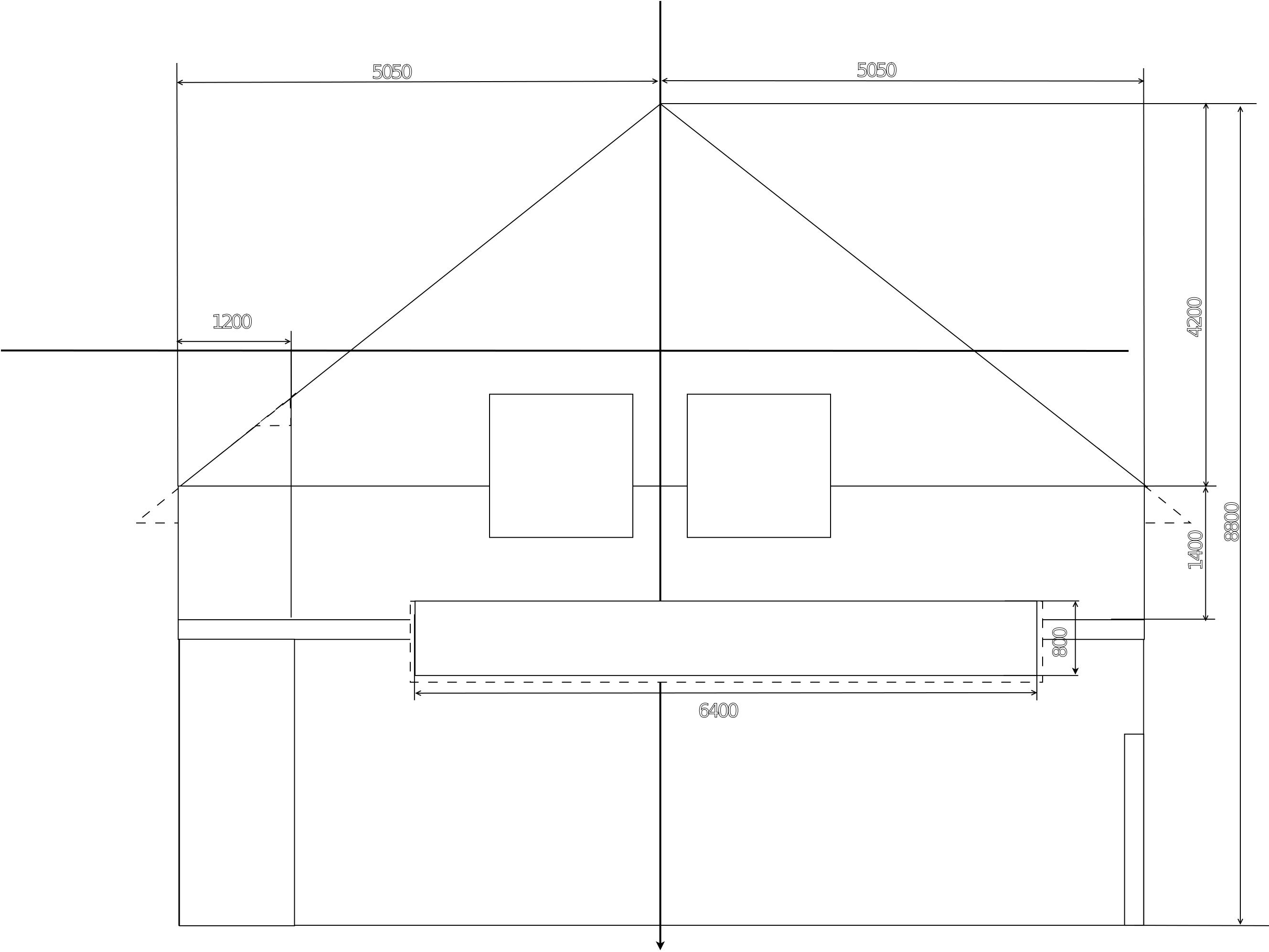

Стоит передо мной такая задача: есть мансарда, высокая (мин. высота стен 140 см). Ну и крыша над этими самыми 140 еще 420. Картинку прилагаю, там много лишнего в левой части, но справа должно быть понятно. Есть подозрение, что даже при потолках 280 утеплить саму КРОВЛЮ достаточно всего на 140, т.е. в местах примыкания к жилому помещению (с запасом, конечно). + на чердаке кинуть на пол. Кто в курсе дела, будет ли тут экономия? Или нужно обязательно утеплить всю кровлю?
Мой интерес чисто экономический, чтобы закрыть крышу и отпустить кровельщиков, а полное утепление перенести на весну, когда денег подзаработаю.
утепляешь стены на высоту 140, потом по стропилам до потолка, ну и само перекрытие... стропила от перекрытия до конька утеплять не нужно, толщина утепления - минимум 200.
Стены планирую утеплять полностью снаружи, этого достаточно? Или нужно еще изнутри? Дом из ракушки.
