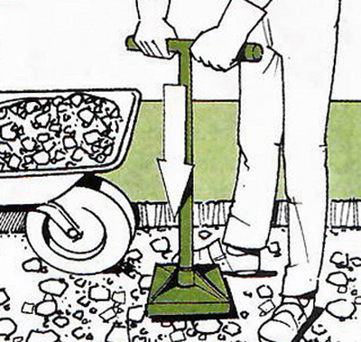

Марс79 Опубліковано: 3 січня 2012 Поділитись Опубліковано: 3 січня 2012 Здравствуйте! Подскажите пожалуйста!? Двор 18*5,5 метров есть естественный уклон сантиметров 15. Хочу положить Плитку. Мои действия: снимаю слой земли сантиметров 30-35 (есть трактор с куном свой), стелю геотекстиль, ПГС ( так как щебенку трудно достать) и хотел еще один слой геотекстиля постелить (получится два слоя а то и три геотекстиля) а потом вбивать плитку. Во двор год в два раза заезжает КамАЗ тонн наверное 15. и летом трактор с сеном. Бетонировать не хочу. Правильно я думаю? Посилання на коментар Поділитися на інших сайтах More sharing options...

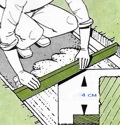

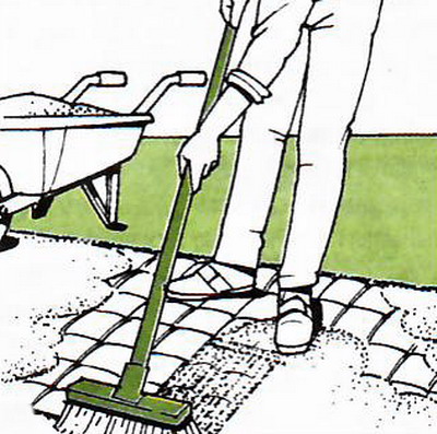

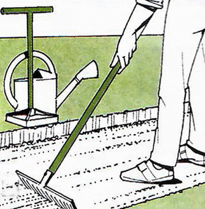

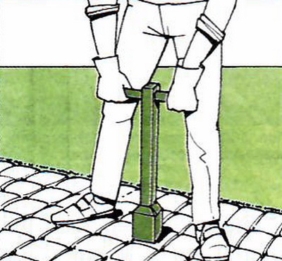

reedstone Опубліковано: 3 січня 2012 Поділитись Опубліковано: 3 січня 2012 Поэтапная инструкция 3 Посилання на коментар Поділитися на інших сайтах More sharing options...
Марс79 Опубліковано: 4 січня 2012 Поділитись Опубліковано: 4 січня 2012 Який у Вас грунт? Сантиметров 70-75 земля потом глина не знаю сколько (бурять под воду бывает 30-40 метров глина идет) Посилання на коментар Поділитися на інших сайтах More sharing options...
reedstone Опубліковано: 4 січня 2012 Поділитись Опубліковано: 4 січня 2012 Здравствуйте! Подскажите пожалуйста!? Двор 18*5,5 метров есть естественный уклон сантиметров 15. Хочу положить Плитку. Мои действия: снимаю слой земли сантиметров 30-35 (есть трактор с куном свой), стелю геотекстиль, ПГС ( так как щебенку трудно достать) и хотел еще один слой геотекстиля постелить (получится два слоя а то и три геотекстиля) а потом вбивать плитку. Во двор год в два раза заезжает КамАЗ тонн наверное 15. и летом трактор с сеном. Бетонировать не хочу. Правильно я думаю? Если вы предполагаете, что по плитке будет передвигаться большегрузный транспорт (масса свыше 10 тон) вам потребуется бетонная плитка толщиной не менее 8 см, а максимальная толщина которую предлагает производитель 4 см с гарантий до 15 лет.Улавливаете хитрость, до 15 означает, что бетонная плитка может потерять свои эксплуатационные характеристики и через один день, это всеравно будет до 15.Поэтому думайте,дело вовсе не в подстилающей подушке, а в плитке на которой вы остановите свой выбор. Посилання на коментар Поділитися на інших сайтах More sharing options...

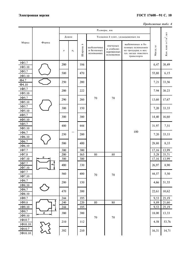

Vladimir_U Опубліковано: 4 січня 2012 Поділитись Опубліковано: 4 січня 2012 Що ви за дурницю пишете? З чого ви взяли, що виробникиами не запропонована тротуарна плитка завтовшки 6,7,8,9,10 см? Валом, хоч греблю гати? Гарантію, яку повинен надавати виробник на тротуарну плитку - 5 років, ДСТУ це чітко прописує. Як це основа ("подстилающая подушка" у Вас) не має значення? Тоді що, просто придбати плитку 8 см і покласти просто на землю - і все буде добре, КамАЗи та трактори не страшні? 1 Посилання на коментар Поділитися на інших сайтах More sharing options...
Vladimir_U Опубліковано: 4 січня 2012 Поділитись Опубліковано: 4 січня 2012 Сантиметров 70-75 земля потом глина не знаю сколько (бурять под воду бывает 30-40 метров глина идет) Знизу догори Пісок 15 см ПГС фракції 0-40, краще 0-70, - 20 см Вирівнюючий шар з відсіву з цементом М400 у пропорції 1:6 - 5 см Тротуарна плитка вібропресована, товщиною 8 см, у шви - пісок. Грунт та сипучі звичайно трамбувати. 1 Посилання на коментар Поділитися на інших сайтах More sharing options...

Vladimir_U Опубліковано: 5 січня 2012 Поділитись Опубліковано: 5 січня 2012 Та ні, це Ви шановний весь час щось плутаєте та не розумієте навіть предмет, по якому даєте людині поради. Уважно подивіться сайти виробників, які Ви люб'язно надали, і знайдете там тротуарну плитку і у 6, і у 7, і у 8 см. Щодо того, що бетонна тротуарна плитка дуже крихка... А Ви особисто зробіть екскурсію на той же Золотий мандарин - уся територія закладена тротуарної плиткою, по ній вантажні автомобілі тридцятитонні рухаються - і нічого. Тож моя Вам порада - якщо не володієте питанням, краще нічого не радьте форумчанам. П.С. Нічого особистого. Посилання на коментар Поділитися на інших сайтах More sharing options...

Vladimir_U Опубліковано: 6 січня 2012 Поділитись Опубліковано: 6 січня 2012 Якщо під виразом "основание может быть любым" Ви маєте на увазі що воно може бути різним за походженням (бетон, щебенева основа тощо), то тут сперечатися з Вами дуже не буду. Але на досить конкретне запитання топікстартеру Ви дали відповідь "дело вовсе не в подстилающей подушке", що інтерпретувати інакше як "подстилающая подушка не важна" важко. Тож формулюйте свої думки більш правильно. П.С. Ваші картинки, особливо щодо дерев'яних прокладок між окремими камнями у 1 см, дуже потішили. Посилання на коментар Поділитися на інших сайтах More sharing options...

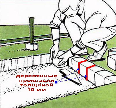

Vladimir_U Опубліковано: 7 січня 2012 Поділитись Опубліковано: 7 січня 2012 Тобто Ви, шановний, наполягаєте, що під час укладання бетонної тротуарної плитки використовують дерев'яні прокладки завтовшки 10 мм? Дайте відповідь тоді мені на таке досить конкретне запитання - скільки квадратних метрів тротуарної плитки ви таким чином уклали і де можна побачити цю Вашу самодіяльність? Посилання на коментар Поділитися на інших сайтах More sharing options...
