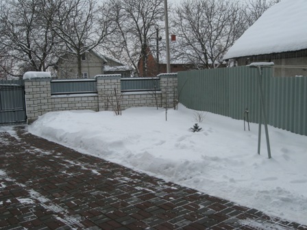

kliman Опубліковано: 28 березня 2010 Поділитись Опубліковано: 28 березня 2010 посмотрел форум: :D:D:D :lol: бетонировать все однозначно не буду. накладно по расходам. я не мажор а брущатка самодельная У мене не бетонована основа. Глинкуватий грунт, поверх втрамбований товстий шар гравію різної фракції, потім трабований пісок, потім на піску із цементом бруківка. Проблем нема - легкові авто спокійно їздять круглорічно, заїзжав декілька разів ГАЗон із бочкою для викачки каналізації. Єдине - бруківка трошки піднімається в морози - треба браму піднямати шоб відкрити. Бруківка вібропресована, прес 5 тон, на вигляд є і кращі, зате ця міцна. Просто раніше на цьому виробництві працював колега, який і порадив її взяти. Посилання на коментар Поділитися на інших сайтах More sharing options...

Бес Опубліковано: 28 березня 2010 Поділитись Опубліковано: 28 березня 2010 У мене не бетонована основа. Глинкуватий грунт, поверх втрамбований товстий шар гравію різної фракції, потім трабований пісок, потім на піску із цементом бруківка. Проблем нема - легкові авто спокійно їздять круглорічно, заїзжав декілька разів ГАЗон із бочкою для викачки каналізації. Єдине - бруківка трошки піднімається в морози - треба браму піднямати шоб відкрити. Бруківка вібропресована, прес 5 тон, на вигляд є і кращі, зате ця міцна. Просто раніше на цьому виробництві працював колега, який і порадив її взяти. Нормальный пирог для брусчатки. Что не просело - наверное сами делали :D Это снова к качеству, хочешь сделать хорошо - делай сам ;) Посилання на коментар Поділитися на інших сайтах More sharing options...

kliman Опубліковано: 29 березня 2010 Поділитись Опубліковано: 29 березня 2010 Нормальный пирог для брусчатки. Что не просело - наверное сами делали :D Это снова к качеству, хочешь сделать хорошо - делай сам ;) Ну робили самі + майстри під чутким керівництвом тестя Іще одне - робили в кінці листопада. Для бруківки краще, коли її кладуть в сиру погоду, напевне цемент, який змішується з піском швидше твердіє. Міняли якось пару бруківок - то основа під бруківкою така шо не вдовбеш. Виглядає так. Посилання на коментар Поділитися на інших сайтах More sharing options...
