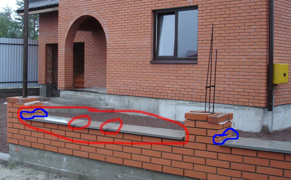

Во вложении еще одно слабое место таких заборов, (синеньким) после пару зим кирпич отстреливает на "ура" :). Чего делать - эт лучше к Пропеллеру.:D Да и высолы на стене говорят о качестве кирпича.:oops:

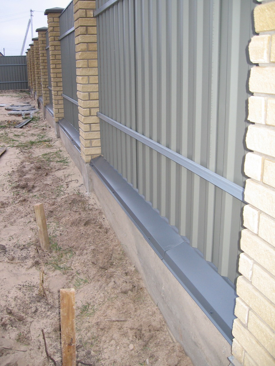

Рассмотрите вариант металлического козырька. Вот так выглядит он у меня на заборе. В конторах которые торгуют металочерепом Вам изготовят на заказ точно под Ваши размеры - останется просто надеть на Ваш существующий козырек и закрепить в паре мест. Цвет тоже можно подобрать близкий к цвету Вашего забора, а можно "повыпендриваться":). С точки зрения внешнего вида и трудозатрат на монтаж - вариант очень интересный. Еще скажу что мне одна 2-х метровая планка как на фото в ноябре 2009 года обошлась в 76грн.
По синеньким местам скажу.
Брызги.
Брызги от оцинковки как ни странно обильно смачивают кирпич. И влага проходит настолько глубоко, что под солнцем (а даже зимой солнце прогревает и сушит поверхности) просто не успевает высохнуть ну а потом мороз и поехали.
