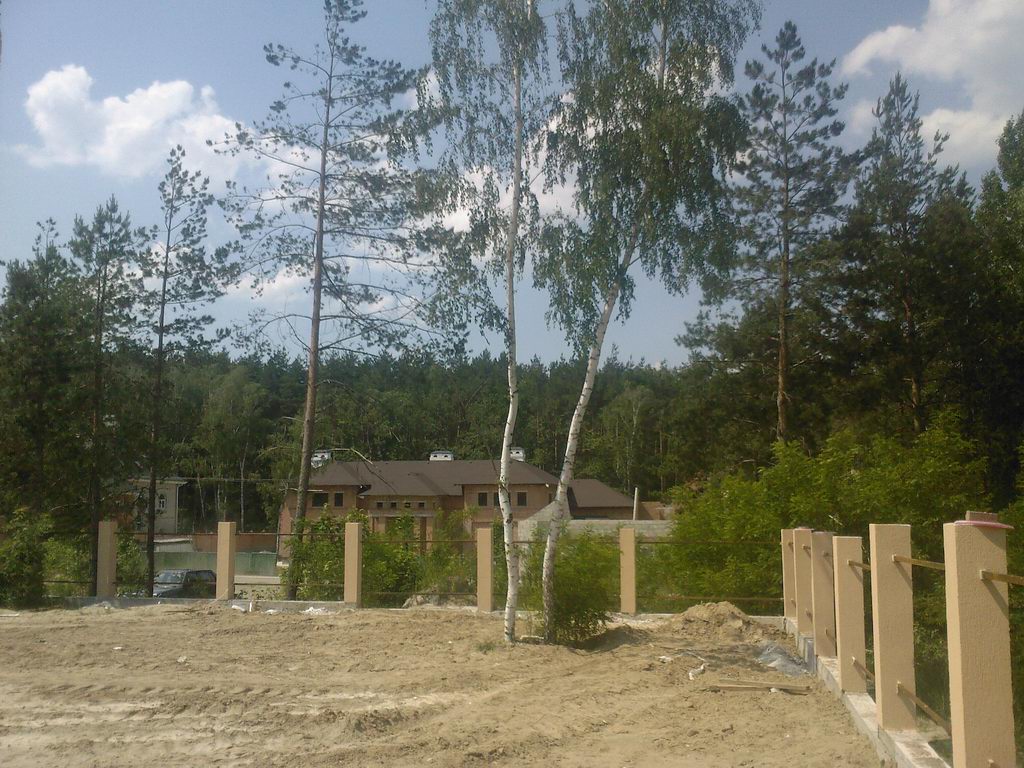

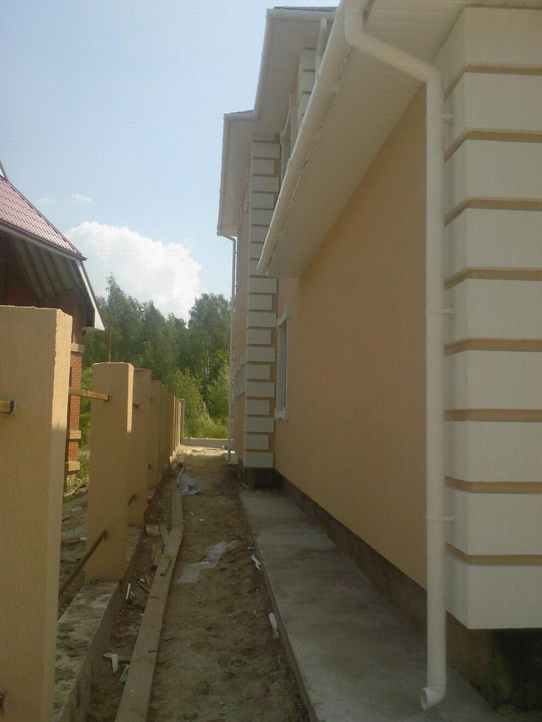

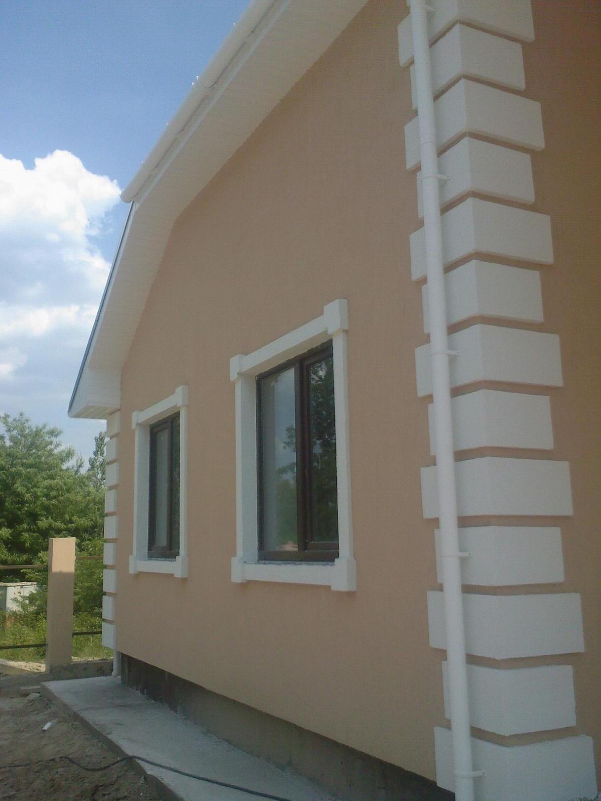

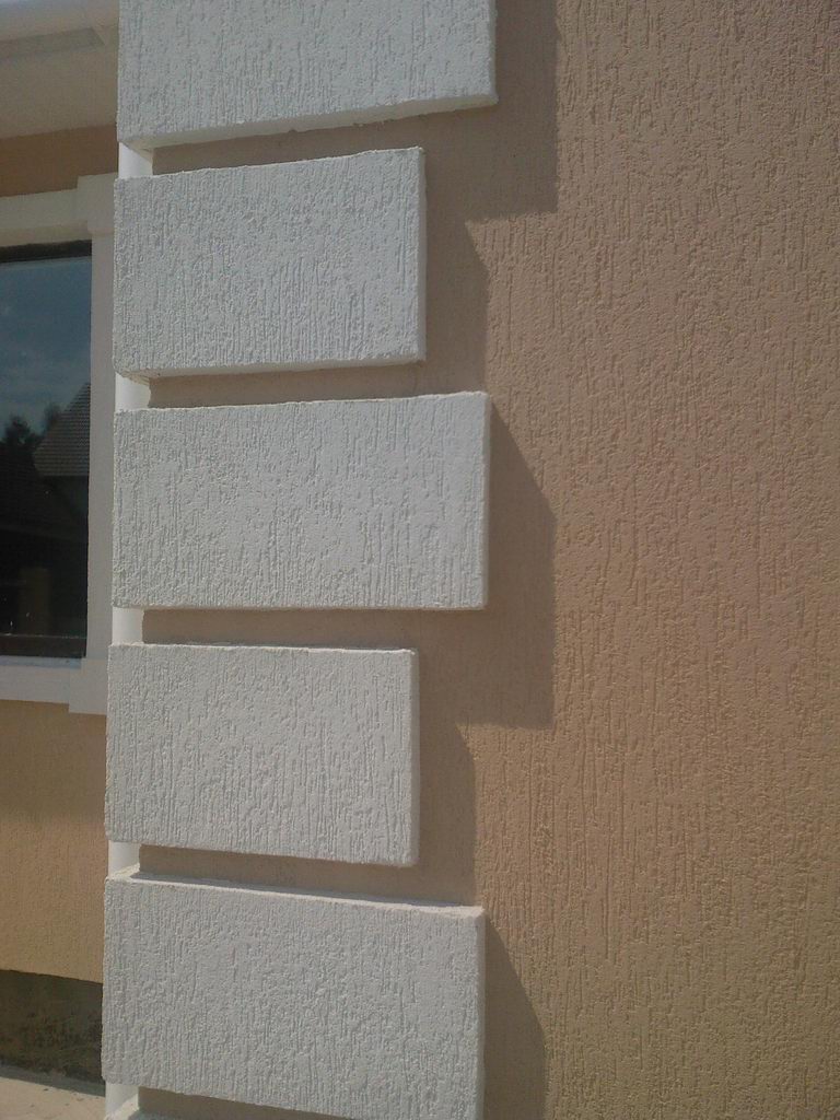

Roman_K Опубліковано: 18 червня 2008 Поділитись Опубліковано: 18 червня 2008 Покритикуйте расценки. Бригада западенцев, строили дом с 0, вот некоторые цены Заливка бетона из миксера в опалубку под забор - 40$ за куб (50 кубов) Столбики на забор "под ключ" кирпич,короед,метал (на фото) - 80$ за шт. Поклейка пенопласта на стены + короед - 15$ за м2 (350м2) Отдельно поклейка пенопласта на углы дома и вокруг окон (декоративные элементы на фото) Один угол считали 2 раза так как на 2 стороны клеили - 6$ за м пог (185м углов и 190 откосов) Крыша (стропила,osb,катепал,пленки) - 25$ за м2 (350 м2) Утепление крыши Isover"ом - 5$ за м2 (350 м2) Подшивка крыши пластиком - 10$ за м2 (130 м2) Монтаж сливной системы - 5$ за м пог (160м) Посилання на коментар Поділитися на інших сайтах More sharing options...
Антип Опубліковано: 20 червня 2008 Поділитись Опубліковано: 20 червня 2008 Покритикуйте расценки. Бригада западенцев, строили дом с 0, вот некоторые цены Заливка бетона из миксера в опалубку под забор - 40$ за куб (50 кубов) Столбики на забор "под ключ" кирпич,короед,метал (на фото) - 80$ за шт. Поклейка пенопласта на стены + короед - 15$ за м2 (350м2) Отдельно поклейка пенопласта на углы дома и вокруг окон (декоративные элементы на фото) Один угол считали 2 раза так как на 2 стороны клеили - 6$ за м пог (185м углов и 190 откосов) Крыша (стропила,osb,катепал,пленки) - 25$ за м2 (350 м2) Утепление крыши Isover"ом - 5$ за м2 (350 м2) Подшивка крыши пластиком - 10$ за м2 (130 м2) Монтаж сливной системы - 5$ за м пог (160м) Вам повезло, особенно с крышей, нормально. Посилання на коментар Поділитися на інших сайтах More sharing options...

Roman_K Опубліковано: 23 червня 2008 Автор Поділитись Опубліковано: 23 червня 2008 да вот и я смотрю по отдельности не так дорого с первого взгляда, но потом начинаются всякие заморочки типа пенопластовые углы считаем в 2 раза больше так как у угла 2 стороны, утепление крыши - работы не так много на перый взгляд а деньги приличные и т.п. хотя в общем итоге выходит 800$ за м2 готового дома под отделку со всеми коммуникациями,гаражем,забором... если бы еще земля не такая дорогая была Посилання на коментар Поділитися на інших сайтах More sharing options...
