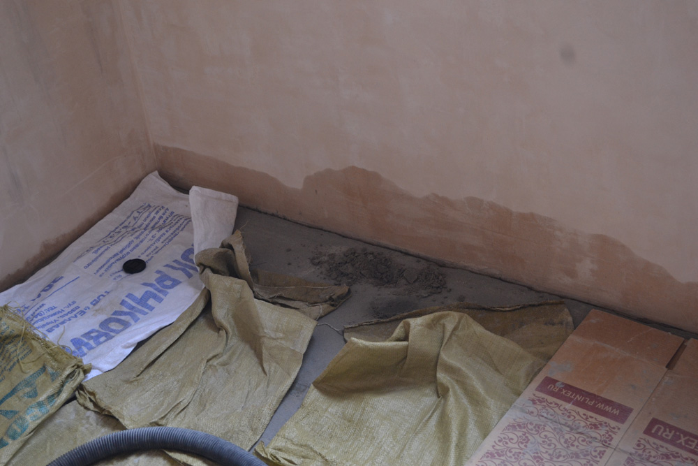

Витэк Опубліковано: 28 лютого 2015 Поділитись Опубліковано: 28 лютого 2015 Если бы вы хоть одну стяжку с ПВА сами хоть раз сделали, особенно если ПВА много, то увидели бы корочку сверху от смеси ПВА и песка с цементом, из за которой как раз стяжка перестаёт нормально сохнуть. Именно по этому я и попросил автора темы сообщить точный СОСТАВ. Не парьтесь проблема точно не в ПВА, стяжка в той же квартире и без ПВА ведет себя точно также как и с ПВА. Проблема другой цемент и высокие изначально не правильно высказанные требования заказчика. Была поставлена задача без трещин. Все было направлено на это, подвел цемент и в этом вся проблема. Кстати снип указывает на то чтобы стяжка тоньше 20 мм была с полимерами. В квартире были как раз таки тонкослойные стяжки. Посилання на коментар Поділитися на інших сайтах More sharing options...
tomtit Опубліковано: 28 лютого 2015 Поділитись Опубліковано: 28 лютого 2015 Проблема другой цемент и высокие изначально не правильно высказанные требования заказчика. Была поставлена задача без трещин. Все было направлено на это, подвел цемент и в этом вся проблема. Виктор, "сделайте стяжку без трещин" - это высокие требования? В каком месте я неправильно выразилась? "По возможности поменьше воды" - это я что-то странное попросила? Да и о чём речь, всё равно воды было много. Цемент вы проверяли, я несколько раз переспросила, точно ли он хороший. Второй цемент - тоже хороший, вы на нём штукатурку делали, она не сыпалась, да и мы на нём кучу всего ранее делали. Эта партия цемента, которая пошла в стяжку, осталась, можно ещё проверить сколько угодно раз. Пропитать жидким стеклом? А как быть с намоканием стен и возможным протеканием к соседям? Ещё не известно, не мокрый ли у них там потолок. Во вложении состояние стен, я уже по краям выковыряла полосочку, чтобы с гипсом контакта не было, но пока не сохнет. Полосочка выбиралась, как песок. Это без ПВА, особого чуда ждать уже не приходится. Посилання на коментар Поділитися на інших сайтах More sharing options...
saschik Опубліковано: 28 лютого 2015 Поділитись Опубліковано: 28 лютого 2015 Была поставлена задача без трещин. Как я понимаю это требование пока выполняется.:) Ну а вообще , я думаю , сработал закон Мерфи (закон подлости) - неоднократно замечал , что если человек панически боится чего то плохого - он получает именно то чего боялся. Лично я заказчикам , которые настойчиво повторяют , что им нужен качественный результат , отвечаю : - А неужели Вы думаете , что я сам хочу получить не качественный результат , и иметь "геморой" ? Посилання на коментар Поділитися на інших сайтах More sharing options...
мастерок Опубліковано: 28 лютого 2015 Автор Поділитись Опубліковано: 28 лютого 2015 Чтоб проверить цемент необходимо залить образцы из данного цемента и априори качественного.Я сейчас работаю качественным цементом, если есть желание,то можете приехать в Процев со своим цементом и я сделаю образцы,или в понедельник пересечёмся в Киеве и я Вам дам своего цемента для сравнения. Посилання на коментар Поділитися на інших сайтах More sharing options...
Академик Опубліковано: 28 лютого 2015 Поділитись Опубліковано: 28 лютого 2015 Не парьтесь проблема точно не в ПВА, стяжка в той же квартире и без ПВА ведет себя точно также как и с ПВА. Проблема другой цемент и высокие изначально не правильно высказанные требования заказчика. Была поставлена задача без трещин. Все было направлено на это, подвел цемент и в этом вся проблема. Кстати снип указывает на то чтобы стяжка тоньше 20 мм была с полимерами. В квартире были как раз таки тонкослойные стяжки. А я и не писал что проблема в ПВА. Читайте лучше, я писал о проблеме в соотношениях. Любая добавка как то влияет на стяжку и зависит эффект всегда от дозы. Если Вы - автор стяжки, то сообщите же наконец пропорции! Я предложил сделать согласно ваших пропорций пробу с таким же цементом и посмотреть на результат. Причин для беспокойства на данном этапе - вообще не вижу. Но когда мне начинают крутить мозг и вместо ответа на простой вопрос о составе, начинают давать новые вводные о том что кто то виноват: то ли цемент, то ли ПВА, то ли ещё что то... - т.е. то, что проверить уже нельзя - любого, в т.ч. и меня начинают терзать смутные сомнения. Поймите меня правильно - лично на Вас ни кто не "наезжает". Описана - проблема. Люди делятся своим опытом и наблюдениями исходя из того, что было написано изначально. Я поделился своим опытом применения ПВА и написал о своих наблюдениях о том, как себя вели стяжки с ПВА, и описал причины,которые на мой взгляд приводят к долгому высыханию. Оказалось, что и у Мастерка были подобные наблюдения, но он не написал о причинах, на его взгляд, а только о последствиях. Для того что бы точно понять цемент это или нет - я и предлагаю сделать из того же цемента - быстрый опыт с теми же пропорциями раствора, только в значительно меньших объёмах - увидим результат гораздо быстрее. Для чистоты эксперимента проведите такой же опыт с другим цементом но теми же пропорциями. И больше не нужно будет дискуссий - всё станет понятно сразу. Как то так По поводу стяжки с полимерами - да должны они быть в стяжках! И во всех смесях продающихся на рынке есть те или иные полимеры! От плевка рабочего в цементо-песчано-водную смесь, до чего угодно. Uzin вообще в любую стяжку добавляет разные полимерные добавки типа KNOPP, а может и просто прямо их... не знаю, но чувствую НО почему я пишу о важности понимания пропорций: потому что, проведите два эксперимента: 1) капните в смесь ЦПС - каплю ПВА... что то поменяется кардинально в свойствах стяжки? - Нет. 2) насыпьте в банку с ПВА щепотку смеси ЦПС... что то поменяется с ПВА кардинально? - Нет. Какой вывод? - Огласите точную ДОЗУ плиз! Кстати, в СНиП стяжки тоньше 20 мм вообще отсутствуют, если это не формирование наклонных плоскостей. Посилання на коментар Поділитися на інших сайтах More sharing options...
Propeller Опубліковано: 28 лютого 2015 Поділитись Опубліковано: 28 лютого 2015 Вот об этом всём с автором стяжки умничайте, со мной - не нужно. Я никогда не делал стяжки с ПВА. Извините, считаю это глупостью. Я их в основном ремонтирую местами. Вы, как я понял, делаете стяжки с добавкой ПВА достаточно часто. Скажите : с какой целью вы добавляете ПВА во все тело раствора. Если бы вы хоть одну стяжку с ПВА сами хоть раз сделали, особенно если ПВА много, то увидели бы корочку сверху от смеси ПВА и песка с цементом, из за которой как раз стяжка перестаёт нормально сохнуть. Именно по этому я и попросил автора темы сообщить точный СОСТАВ. Уже говорено-переговорено. Не нужно сушить стяжку. Не станет она от этого прочнее. Её и пленкой накрывают (корочкой) и специальными "корочкообразующими" составами, чтобы предотвратить испарение воды. Поэтому, если по вашим наблюдениям на поверхности образуется корочка, которая препятствует высыханию стяжки, то это только во благо, мой юный друг. А теперь переведите сколько эти лишние 10% воды в ПВА добавили % в соотношение цемент-песок-вода. ВЫ знаете?... Я - нет, по этому и прошу цифры. А вот тут вы прокололись. ;) Вы никогда не делали полимерцементные стяжки. Вы никогда не добавляли "белочки" (эмульсии) в раствор. В отношении строительной химии я - глубоко прозападный перец. Поэтому всегда ориентируюсь на их рекомендации. Дозировку полимерных коллоидных растворов (в отличие от истинных растворов : пластификаторы, ускорители, замедлители и т.д.) привязывают исключительно к воде. Думаю понятно почему. К примеру, смешать с водой в соотношении 1:1....1:2 и т.д. То есть, вы берете и готовите сразу на месте водный раствор добавки, смешивая её с водой. Получаете "молочко". В этом молочке содержится и вода, в которую добавляли добавку и вода, которая была в составе добавки. Значит, в этом молочке "учтена" вся вода. Неучтенной воды нет!Дальше дело за малым : добавить такое кол-во "молочка" в готовую сухую смесь, чтобы добиться нужной пластичности. Ферштейн? Посилання на коментар Поділитися на інших сайтах More sharing options...
Академик Опубліковано: 28 лютого 2015 Поділитись Опубліковано: 28 лютого 2015 стяжка в той же квартире и без ПВА ведет себя точно также как и с ПВА. Проблема другой цемент и высокие изначально не правильно высказанные требования заказчика. Была поставлена задача без трещин. О сравнении разных стяжек в той же квартире я от вас впервые сейчас прочитал. Такие вещи, если это правда - автору темы нужно было сразу указывать. Но я другого не пойму - с каких это пор в плохой стяжке виноват Заказчик?!... а не тот кто взялся эту стяжку делать? Без трещин - вполне нормальное желание любого заказчика и между прочим - требования СНиП. Заказчик - деньги платит и ставит задачу, после выполнения работ - принимает то, что сделано. А уже исполнитель сам, нам свой страх и риск и материалы подбирает, и проверяет их, и за свою работу отвечает, и на сумму соглашается или нет. Так что по этому пункту я с Вами в корне не согласен. Посилання на коментар Поділитися на інших сайтах More sharing options...
Propeller Опубліковано: 28 лютого 2015 Поділитись Опубліковано: 28 лютого 2015 Не парьтесь проблема точно не в ПВА, Дружище, а Вы какой цемент применяли? Какой-то 400-й ШПЦ ? Посилання на коментар Поділитися на інших сайтах More sharing options...
Академик Опубліковано: 28 лютого 2015 Поділитись Опубліковано: 28 лютого 2015 Вы, как я понял, делаете стяжки с добавкой ПВА достаточно часто. Скажите : с какой целью вы добавляете ПВА во все тело раствора. Я вам как то уже советовал пойти поучиться в колледж на укладчика напольных покрытий - там ВЫ преподавателю эти вопросы и задавайте, и ответы подробные услышите, я вам курс лекций читать не нанимался. Не нужно сушить стяжку. Не станет она от этого прочнее. Её и пленкой накрывают (корочкой) и специальными "корочкообразующими" составами, чтобы предотвратить испарение воды. Поэтому, если по вашим наблюдениям на поверхности образуется корочка, которая препятствует высыханию стяжки, то это только во благо, мой юный друг. Корочки отличаются одна от другой разной степенью паропроницания. Корочка в виде бутылки - препятствует испарению воды в ней содержащейся, корочка в виде плёнки ПВА на поверхности - препятствует высыханию остального ПВА в этой банке содержащейся. Одетая на вашу голову плёночка типа "балаклава" - позволит Вам дышать, а если одеть вам на голову кулёк - ... тогда до ВАс точно дойдёт, что "плёночки" бывают разные, с разной ПАРОпроницаемостью. А вот тут вы прокололись. Вы никогда не делали полимерцементные стяжки. Ну конечно, я же полный профан - а объекты, фото которых есть и в моих галереях на этом сайте, и на сайте моей компании - наверное Вы за меня сделали, успешно сдали и денег заработали!))))))) Я так понимаю, что Вы хотите очередную ветку этого форума превратить в балаган, Теоретик Вы наш, непревзойдённый! Посилання на коментар Поділитися на інших сайтах More sharing options...
tomtit Опубліковано: 28 лютого 2015 Поділитись Опубліковано: 28 лютого 2015 О сравнении разных стяжек в той же квартире я от вас впервые сейчас прочитал. Такие вещи, если это правда - автору темы нужно было сразу указывать. Да, в комнате стяжка была с ПВА. На утро она оказалась ещё мягкая, и по ней ещё нельзя было ходить, и потому маяки утром ещё не получилось вытащить. Виктор сказал, что это из-за ПВА так медленно схватывается. Я забеспокоилась, т.к. договаривались сделать всё за 2 дня, а на 3 утром уезжать, а кухня и коридор ещё не сделаны, получается, тоже не схватятся на следующее утро. Не хотелось потом самой вынимать маяки и срезать правилом мелкие неровности. Потому раз такое дело, попросила на кухне и в коридоре делать уже без ПВА, только с пластификатором, всё равно там слой не менее 2 см. Далее. Когда кухня уже была сделана, я обнаружила, что ляпухи в коридоре, на которые поставлены маяки, из того же состава легко крошатся шпателем, хотя им было уже 1,5 суток. Пришла в ужас, но понадеялась, что всё будет нормально, попросила в коридоре класть больше цемента. Так что в коридоре цемента в составе больше. Стяжке в комнате уже 4 дня, на кухне и в коридоре 3 дня. Сегодня состояние ещё не видела. Дружище, а Вы какой цемент применяли? Какой-то 400-й ШПЦ ? Кухня, коридор - Dyckerhoff Портландцемент ПЦ І-500 Комната (с ПВА) - Polirem той же марки Посилання на коментар Поділитися на інших сайтах More sharing options...
