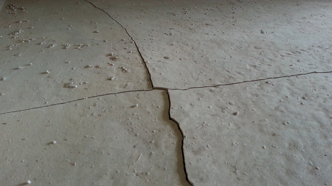

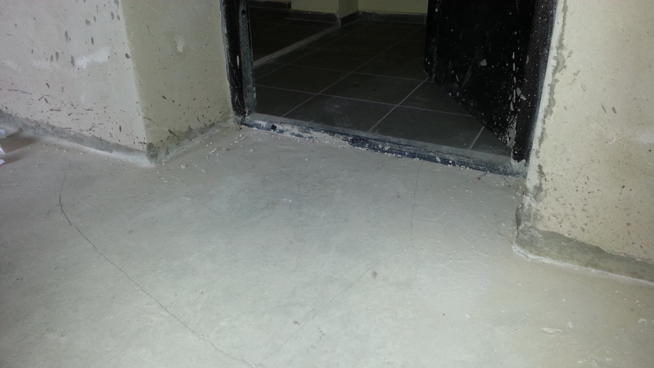

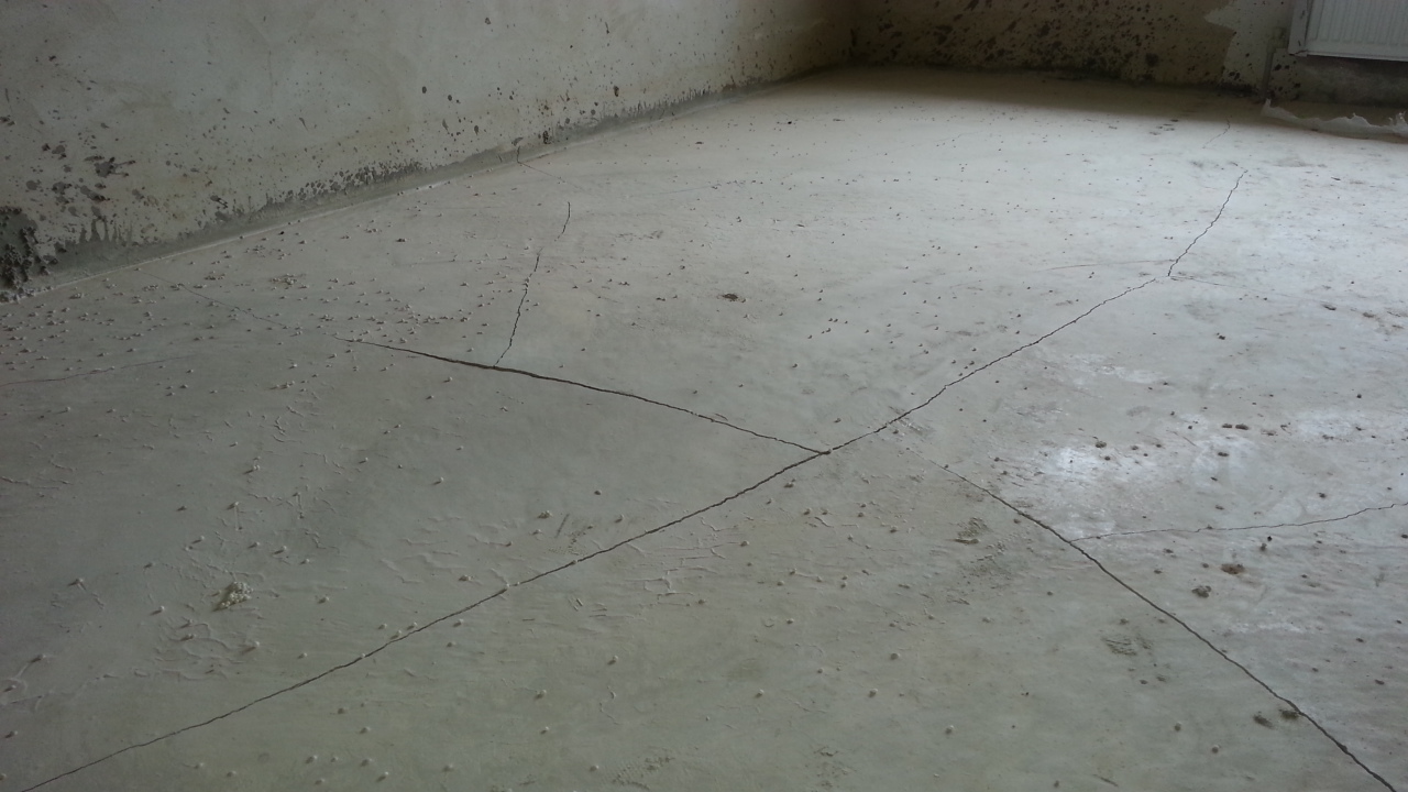

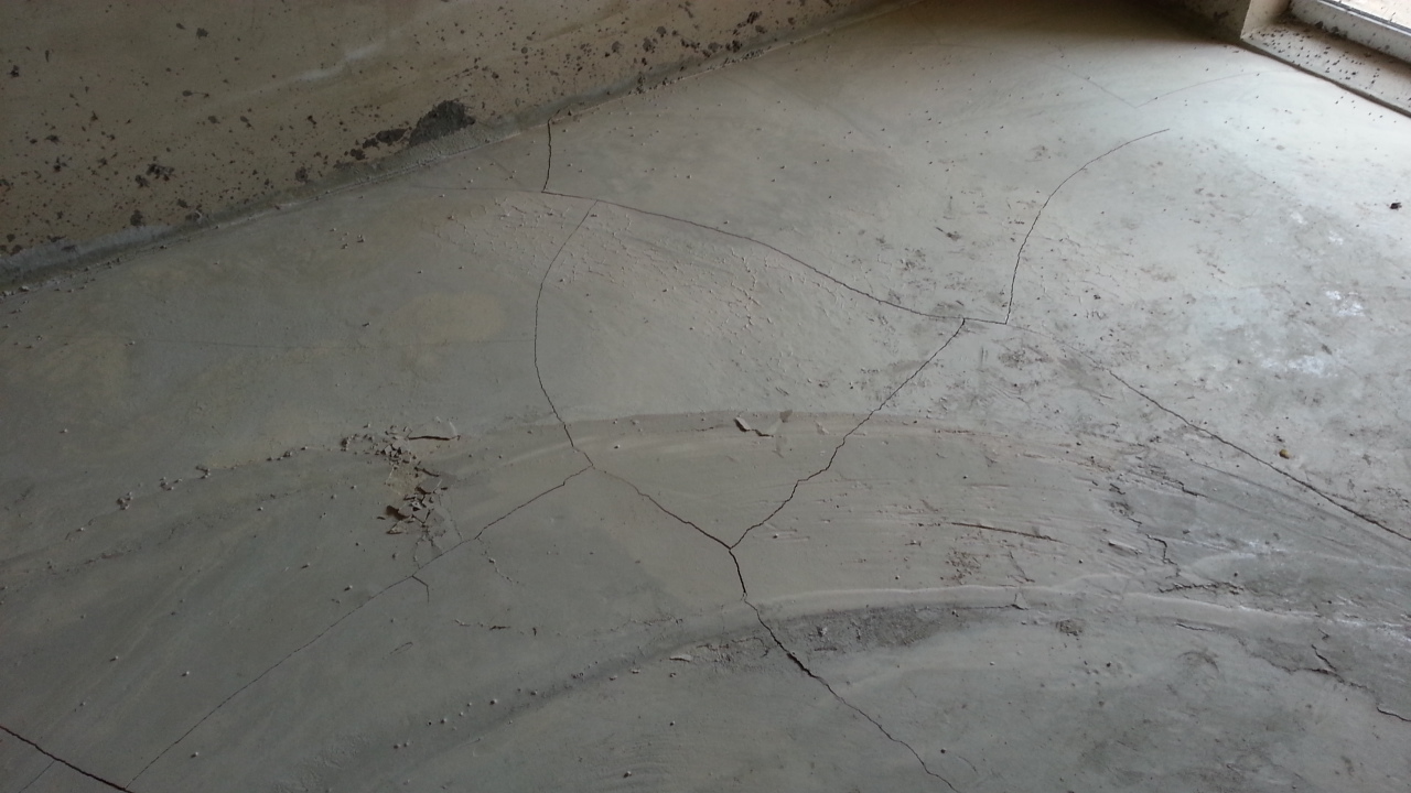

yoojin Опубліковано: 10 вересня 2013 Поділитись Опубліковано: 10 вересня 2013 Здравствуйте, вот такая проблема у меня с полом в квартире в новостройке. Вариант снять пол полностью не рассматриваю. Как бороться? Заранее спасибо, прошу прощения за то, что влез в чужую ветку. Посилання на коментар Поділитися на інших сайтах More sharing options...

yoojin Опубліковано: 10 вересня 2013 Поділитись Опубліковано: 10 вересня 2013 Видать дом на продажу. Неа, не на продажу. Это вообще квартира, так сейчас строители сдают объекты. А планирую квартиру делать для себя (ну или для дочери). Если снимать всю стяжку, то у меня волосы шевелятся (причем не только на голове). Посилання на коментар Поділитися на інших сайтах More sharing options...
мастерок Опубліковано: 10 вересня 2013 Автор Поділитись Опубліковано: 10 вересня 2013 У Вас сейчас не стяжка,а куски мусора.Если Вы на это поставите любое покрытие(ламинат,линолиум,плитку,паркет и т.д.),то Вы угробите это покрытие-плитка полопает,у ламината выламаются замки,разойдутся швы,линолиум порвётся на горбах и в ямах.Тогда Ваши финансовые потери будут в разы больше,чем просто удалить весь этот мусор и залить нормальную стяжку.Кстати,если это квартира в новострое,и Вы ещё не подписали все бумаги,то вполне можете заставить застройщика всё переделать. 3 Посилання на коментар Поділитися на інших сайтах More sharing options...

Vitaliy67 Опубліковано: 10 вересня 2013 Поділитись Опубліковано: 10 вересня 2013 Здравствуйте, вот такая проблема у меня с полом в квартире в новостройке. Вариант снять пол полностью не рассматриваю. Как бороться? Заранее спасибо, прошу прощения за то, что влез в чужую ветку. У меня была подобная штука. Новострой. Кривую ЦПС строители пытались выровнять наливайкой. Получили подобную картину. Попробуйте ковырнуть. Может не так всё страшно. П.С. Только не требуйте строителей переделывать. У меня заказчики получили точно такой же результат. Потому что им опять налили наливайку. Посилання на коментар Поділитися на інших сайтах More sharing options...
goritch Опубліковано: 10 вересня 2013 Поділитись Опубліковано: 10 вересня 2013 Здравствуйте, вот такая проблема у меня с полом в квартире в новостройке. Вариант снять пол полностью не рассматриваю. Как бороться? Заранее спасибо, прошу прощения за то, что влез в чужую ветку Это выравниватель полопался скорее всего, и судя по всему его лили на очень сухую поверхность, если даже пузырьки засохли. Этот весь выравниватель однозначно снимать надо, он при эксплуатации просто в пыль превратится. А снимать его не бойтесь там под ним по идее стяжка должна быть. 1 Посилання на коментар Поділитися на інших сайтах More sharing options...
